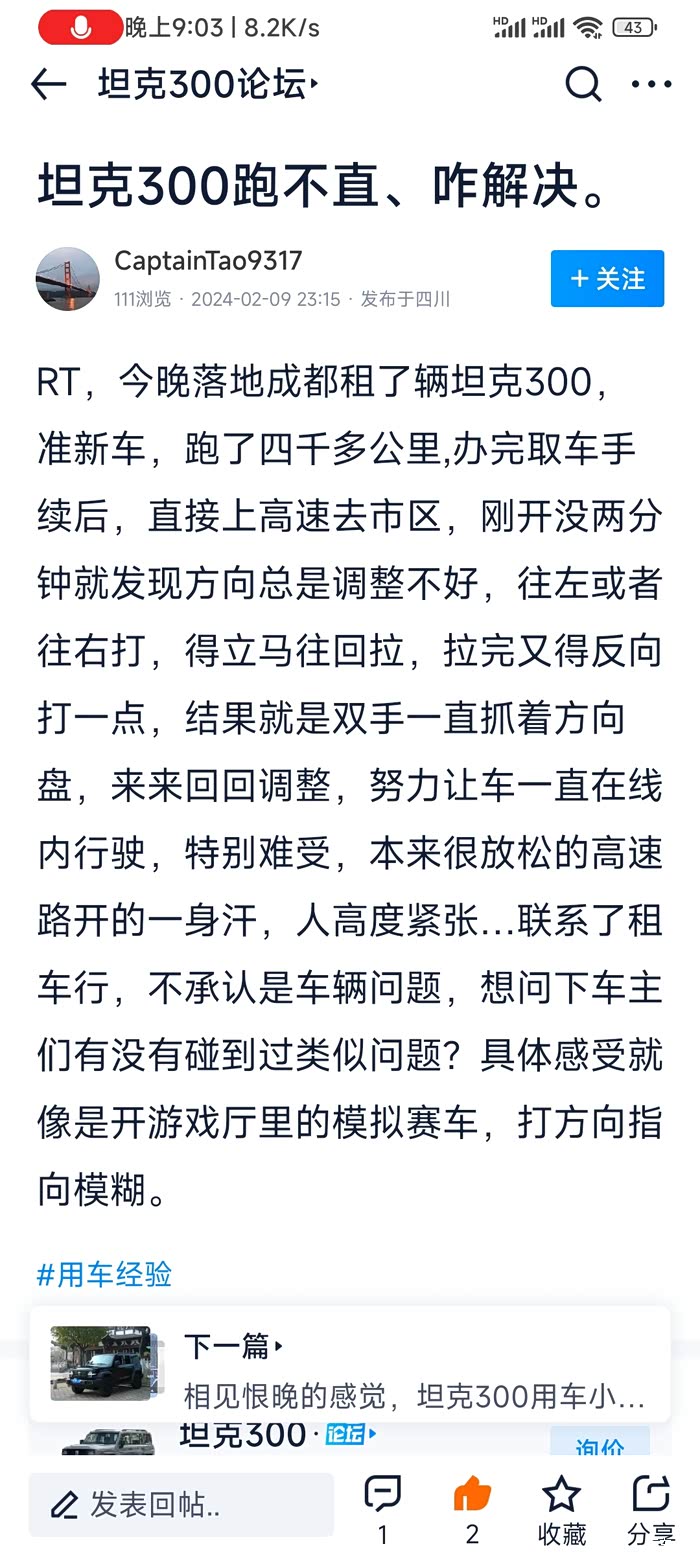

猛龙的车道保持不准,经常画龙,甚至不如燃油版的H6。如果这是程序算法引起的,可以通过OTA升级解决。如果这是摄像头数量或分辨率引起的,那就不是升级个程序就能解决的了。
