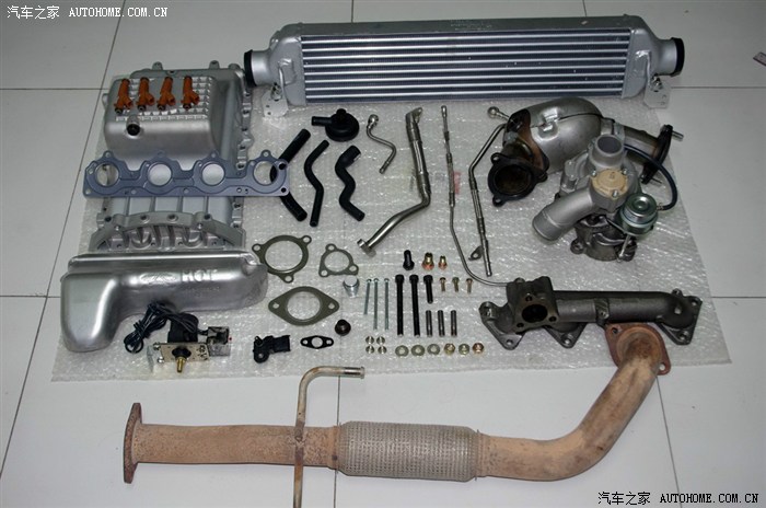

目前已订购几个大件,一些小件还在搜寻研究中,先将我整理出来的一些资料供大家研究讨论,同时还需要同学们提供一些照片给我产考,后面会提到,请能提供帮助的同学大力相助!

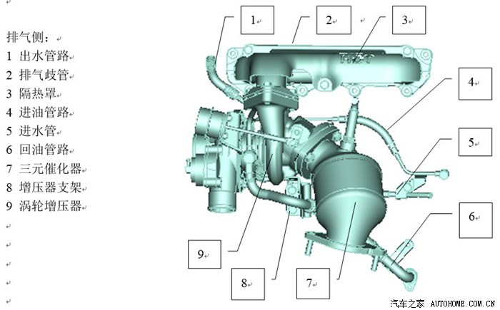

排气端的3D模型

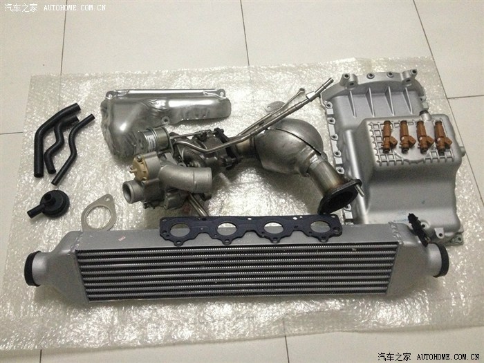

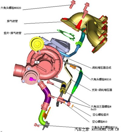

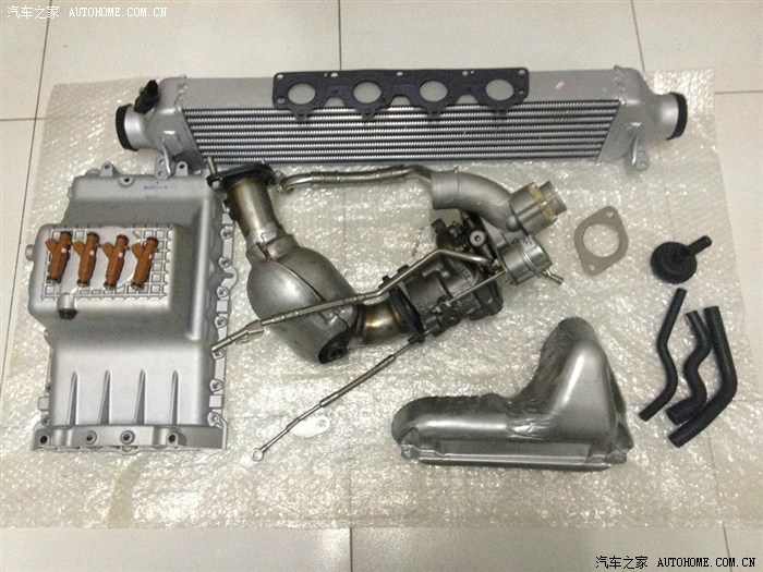

这里有3个大件,排气歧管,增压器本体,预催
排气歧管2D是481的,如下图,出口在中间,需要换掉
484的因为要挂涡,出口位置偏左,更厚实

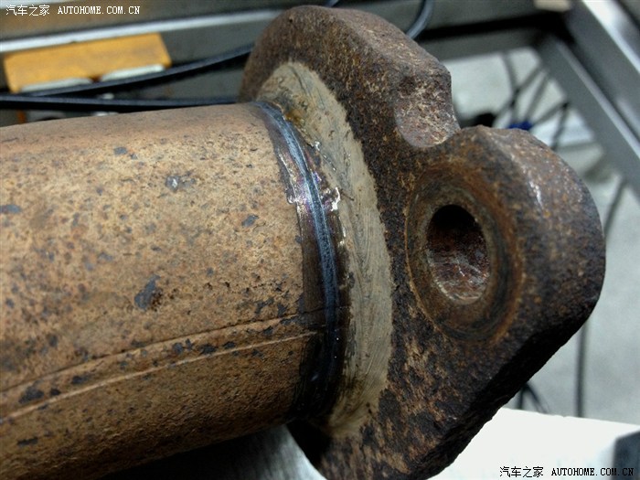

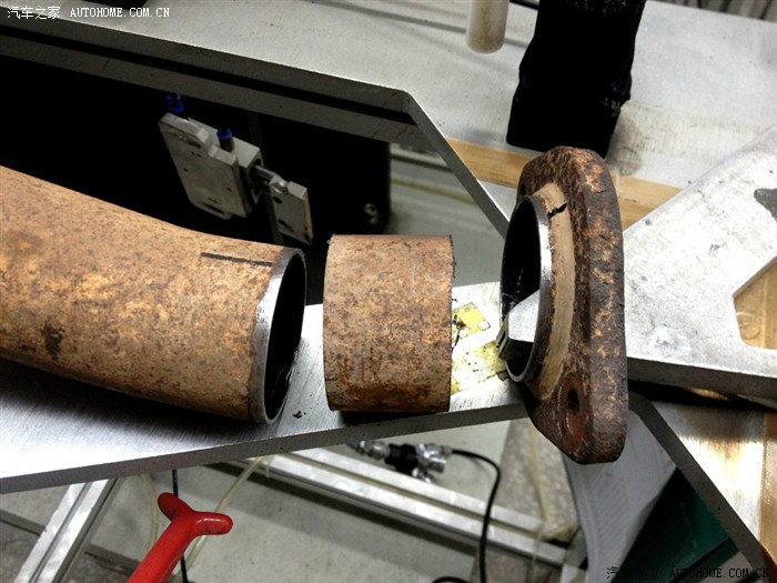

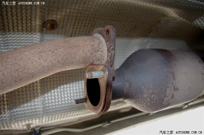

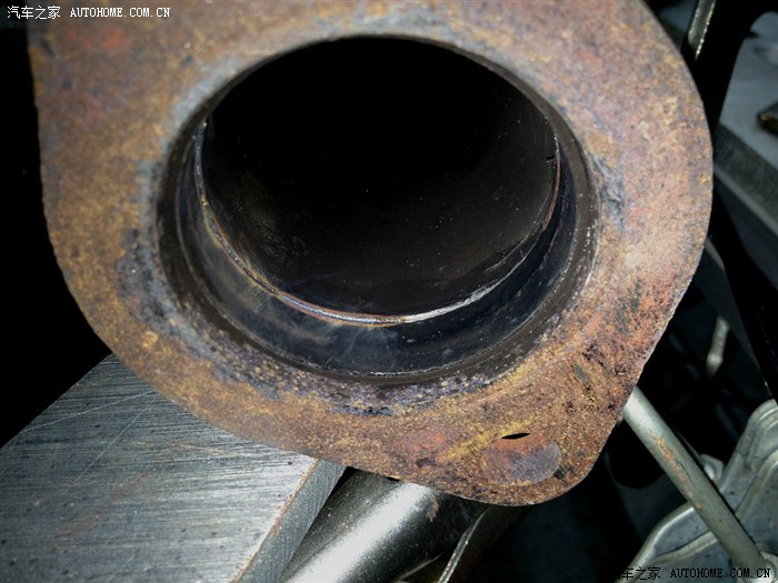

2D预催接在排气歧管上,2T排气歧管挂了涡,所以预催也不一样了,方向拐了个弯,法兰也不一样了
2D是直的
2T是弯的

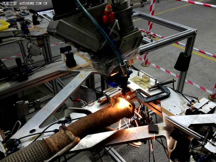

排气3D模型图,图中的预催和上面的图片也不太一样,可能是2T有235NM和250NM两个版本,原因不明,只能等实物实配看能不能接上2D的原车排气前段,接不上就只能把排气前段截肢重焊

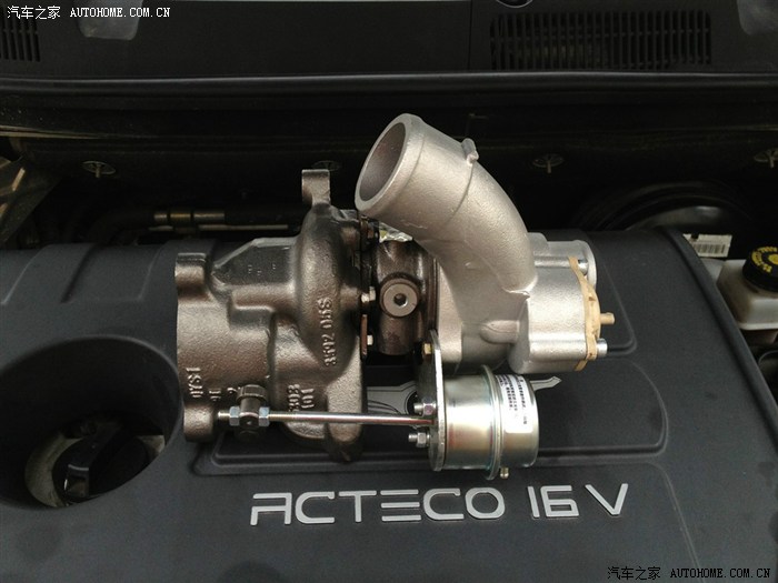

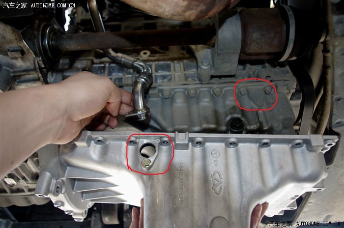

除了以上大件,还有进油管,出油管,进水管,出水管等,值得一提的是2D的机油已经有热交换器和防冻液进行热交换冷却,就不再需要做单独的机油冷了,热交换器就是机油滤上面接了2条水管的“油饼”,大家可以留意一下,自然吸气发动机做了油冷真的很厚道,涡轮也是油冷+水冷双管齐下真TMD厚道令人放心(不明真相可了解某城的涡轮机,怠速几分钟熄火是必须的)

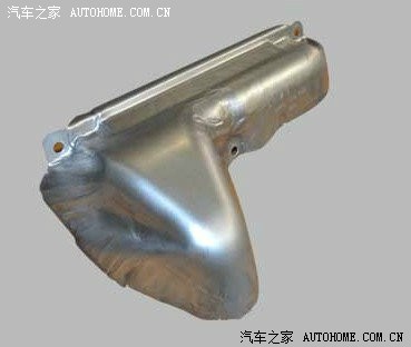

还有个隔热罩也是要换掉的,因为排气歧管不一样了

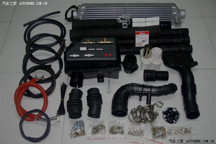

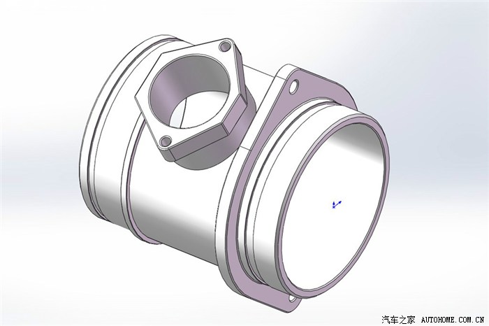

进气端就比较自由了,可以用原厂的风箱和管道,也可以自己DIY
3D模型图

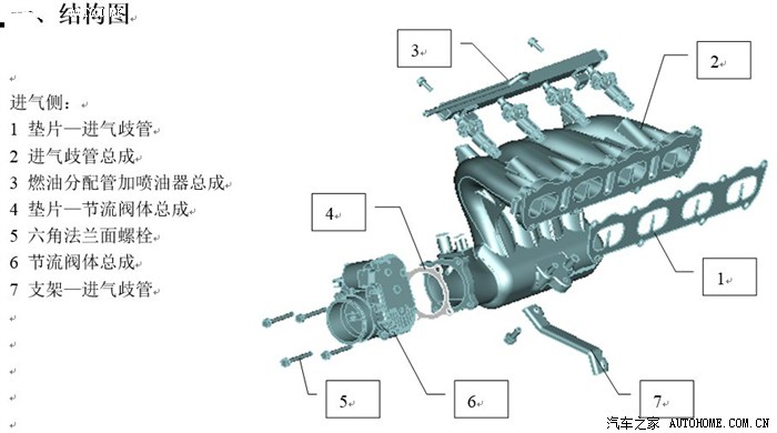

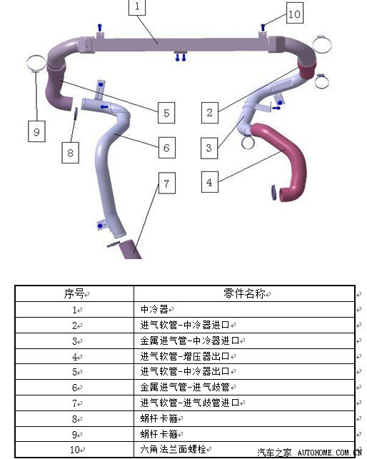

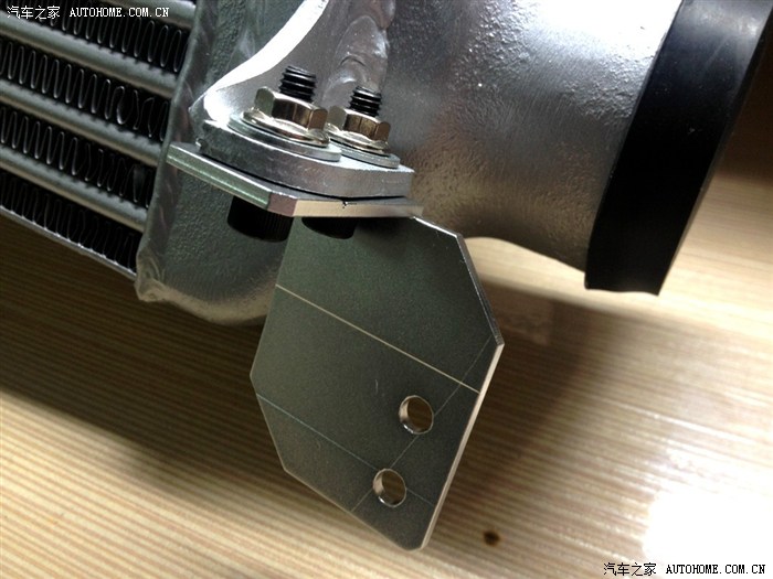

2T和2D的进气歧管是完全不一样的,但并不太影响使用原厂的某些管道,我分析前段的风箱,风箱到涡轮,涡轮到中冷都可以用原厂件,中冷到节气门就只能自己DIY了,因为节气么的位置和方向都变了

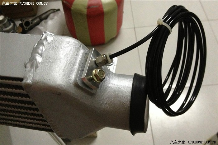

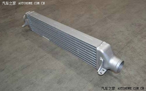

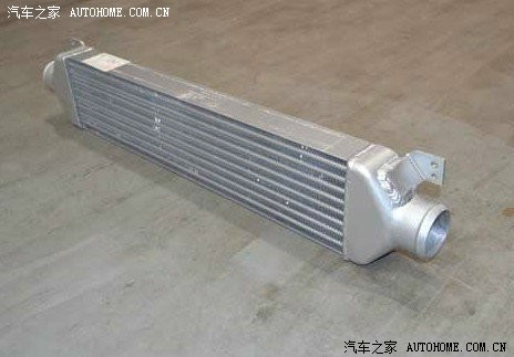

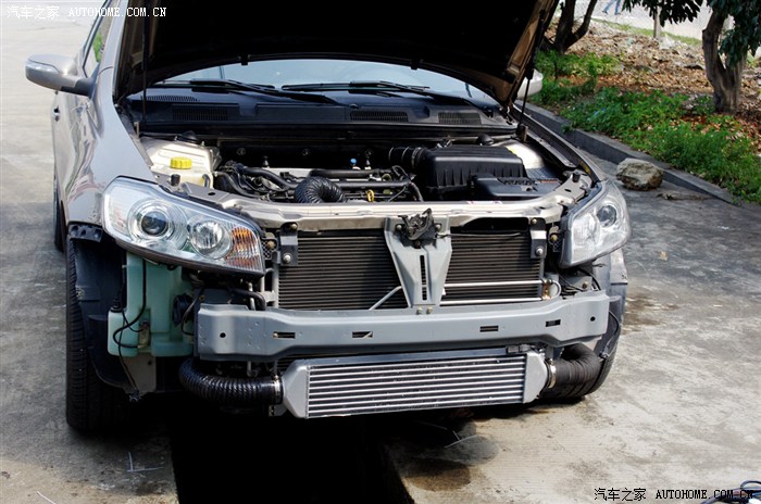

原厂中冷是必须的
原厂中冷有两种样子,不知道我的车能直接装哪种
请2D拆过保险杠并留有照片的同学上照片,并注明出厂日期,MT还是AT,以便我产考,不想专门拆一次来看

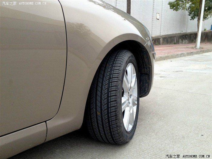

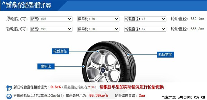

如果成功,换17寸轮毂和225宽胎,G6刹车也是必须的,我已经想好了

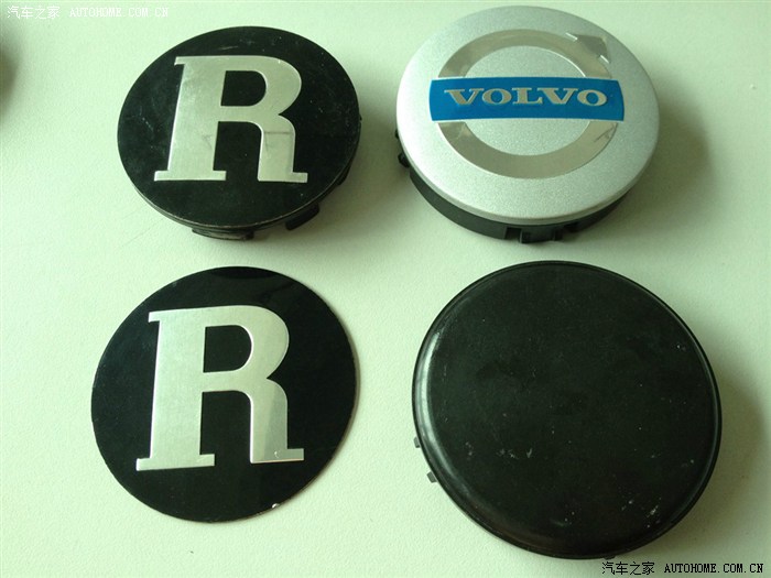

沃尔沃S60L的17寸或则18寸,加中心改径圈可以直接装G5,我都已经PS好了
