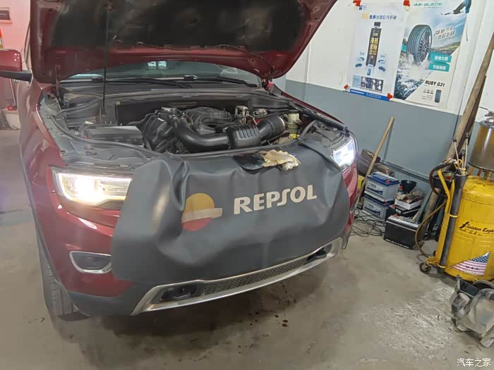

跑了一趟长途800公里高速油耗十个多,换换火花塞试试
进气歧管比较难拆
ngk伺候
回来时候报节气门四驱故障吓一跳,网上搜的图说是换节温器就行
节温器用改进型的一百多
换下来的火花塞,坏了没有也不知道,但愿能省点油

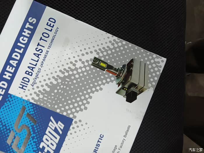

上高速就变独眼龙,灯泡一起换
有点效果

大切拆了节气门需要重新匹配,没匹配报故障正常~

应该是节气门故障。我自己换的。
