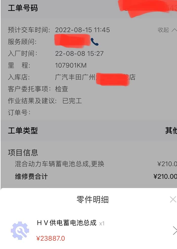

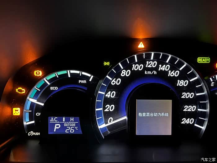

        2013年12月买的车,七代凯美瑞混动。2022年8月回家路上,中控报警,提示检查混合动力系统,电池能正常充电,但不驱动电机,发动机一直在工作,心想麻烦了,重启依然。回家上网查了一下,很多类似情况,大概率是动力电池坏了,刚好八年多八个月,过保,但是只开了10万公里远远没到20万,坑爹,需要自费2.5万修理。第二天开到4s店,接待瞄了一眼就说:电池坏了,更换2.5万,我问不检查一下吗?答复说不用查了,这个月接待了20多辆七代混凯,全是同样问题,广州正好七八月高温,加上都是八年左右,电池坏的故障特别多。回公司问了一下,公司6台七凯混动,八年前后基本都换过电池,3台八年内,3台八年外过保,由此推断7代混凯八年左右电池报废的概率在30-50%,还是非常高的,其实丰田镍氢电池也会逐年衰减,非常明显的感受就是开了七八年后充放电特别快,有时四格电一下就掉没了,但因为是THS设计上优势,电池衰减对油耗的影响其实不明显,八年开了10万公里,平均油耗6多一点。但是电池坏了基本就是纯燃油车了,油耗一下子飙到10,比油车油耗还高。丰田三代THS电池保八年,这个点卡的真TM准,电池其实还可以撑一下,只是个别损坏还没到全部损坏的程度,严重怀疑设计师在做控制程序的时候是不是就设定了八年的概率值,即使市场上八年内一半要免费更换,丰田也不亏,因为另外一半自费更换的费用实在是有点高,利润应该很高,这么长时间了,电池的技术及成本应该是大幅下降,很多不在4s店更换的,在外面换国产电池(科力远)也就就七八千块,性能也差不多。四代THS混动车的电池是终生保,如果按照三代混动电池的故障率,厂家岂不是要赔死,这么有底气估计电池控制策略不一样,估计电池要往死里用。

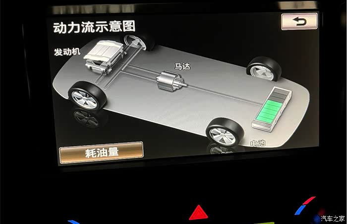

                        8月高温季节,提示检查混合动力系统故障码
动力电池可以充电,但不参与工作
       由于暂时没有换车的想法,而且车保养的也可以,整体还有七成新,除个别地方异响也没啥毛病,还准备继续开,最终决定自费换原装电池,花了近2.4万。
自费维修

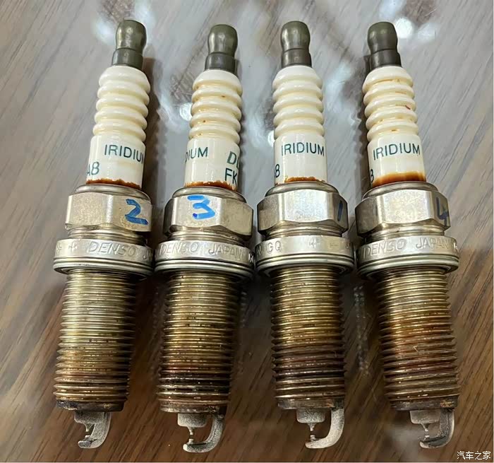

        换完后一直很郁闷,以为油耗会明显下降,到新车的5左右,结果没啥变化,还是6左右,有时甚至去到6.3,网上看了很多帖子,也有人说换完电池后油耗跟新车一样,急剧下降,恢复到5升多甚至4升多,我一度怀疑自己是不是换了个假电池,又猜测是不是跟发动机老化有关,十万公里基本全是常规保养,火花塞都没换过,于是又更换了火花塞,结果还是差不多,原火花塞十万公里状态其实也还好,正常点火,再跑个二三万公里一点问题没有。过了两天想了想又把机油提前换了,更换电池时距离上次保养换机油大概8000km,正常都是10000km一换,结果还是没啥变化;后来又琢磨是不是跟启动电池(老化)有关,原车的松下启动电池10年都没换过,正常的汽油车基本三四年就换一个电瓶,认真研究了一下THS原理,启动电池完全不参与车辆驱动工作,对油耗完全无影响,按道理应该没有影响,同时也查了一下网上更换过7代混凯启动电瓶的帖子,换的人较少,其中只有一个人提到换完启动电瓶后油耗好像降低了0.5,还是抱着试一试的态度,把家里威兰达混动上的新电池换了上去,油耗也没有变化,证实了我的结论,所以,顺便普及一下,七混的松下启动电池基本不会坏,系统如果不报警基本不用更换。这个问题一直让我没放下,我的通勤距离是10km,基本都是上下班开,但有一次无意跑了一下市区道路,全程大概30km,油耗也会降到5.1,又让我觉得电池没啥问题,还是没搞懂哪里不对。
10万公里的火花塞,点火间隙、电极磨耗我觉得还OK

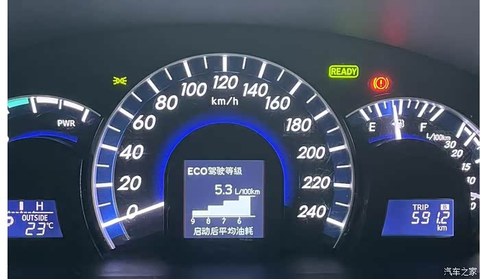

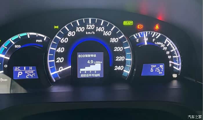

 一个月后才搞清楚真相,其实换完新电池后油耗还是会下降很多,接近新车水平。到了10月广州突然变冷,不需要开空调了,把空调一关油耗一下子就降到6以下,那段时间早上气温低,发动机要热机,上班油耗大概在5.5-6,下午气温高,发动机热机时间短,下班油耗大概在4.5-5.5,刚换完电池那段时间正好八月,是一直开空调的,大概会增加1个油左右,所以油耗一直6点多,当时是拿开空调的油耗跟新车比(新车提车时是12月,不用开空调,油耗基本都在5左右),一直导致了这种错觉。
换完电池上班开出的油耗(未开空调)
换完电池下班开出的油耗(未开空调)

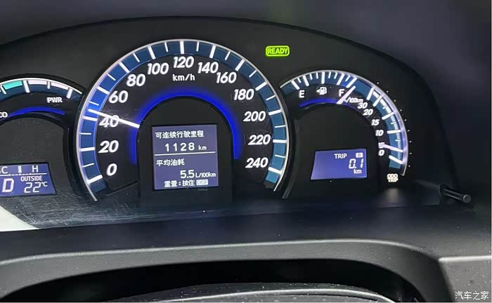

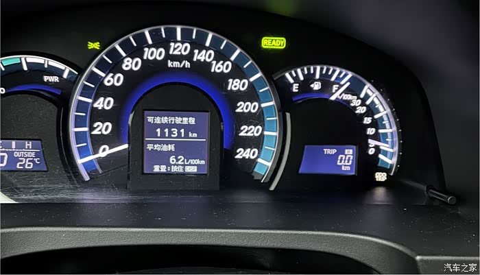

       还有个很有意思的事情,中间还怀疑过是不是车辆油表计量系统导致的误差,于是把油耗信息复位,结果加一箱油显示可以跑1130km,最终实测跑了960km;以前加满油最多就显示跑1000km多一点点,实际900多一点。我以为加第二箱油会恢复正常,结果第二次加油还是显示可以跑1128km,看来油耗信息复位也会影响油表显示的准确性。
换完电池、油耗重置后第一次加油显示的距离
换完电池油耗重置后第二次加油显示的距离(8月换完电池重置油表后一箱油的平均油耗5.5L)
