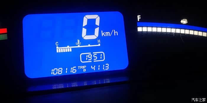

东风风行景逸SUV2012款豪华1.6L。已经陪伴我闯荡天涯8个年头了,行程10万多公里。不管别人怎么评头论足,我是与它处出感情了。遗憾的最近出了点故障,变光器(大灯开关总成)接触不良,开始时,变光有烁,后来,变光时变光器内有打电声,再后来小灯和近光灯不能直接开灯,只能小灯、近光灯、远光灯同时开灯。去了几家修车店,都说至少500块钱,换变光器。经过在万能的网络一番研究,决定亲自动手,为我的“胖逸”治病。结果,我真的成功了。高兴之余,把我的经验分享给有相似兴趣爱好的朋友,共同分享我成功的快乐。
行驶证上的标准照
载我行走10万公里

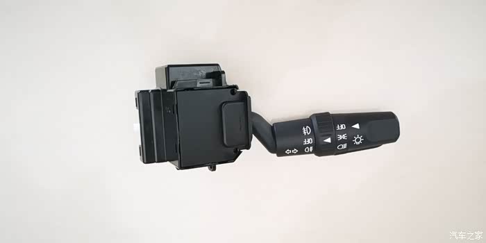

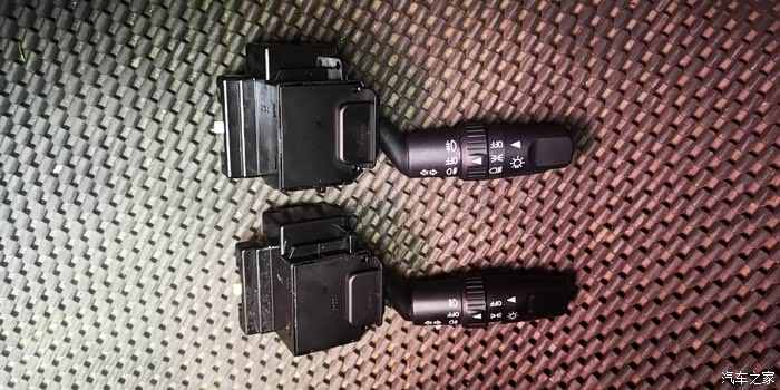

网购的变光器,一百多块钱。有的网店要120块,也有要200多块的网店。
上面的是新的,下面的是拆下来的旧货

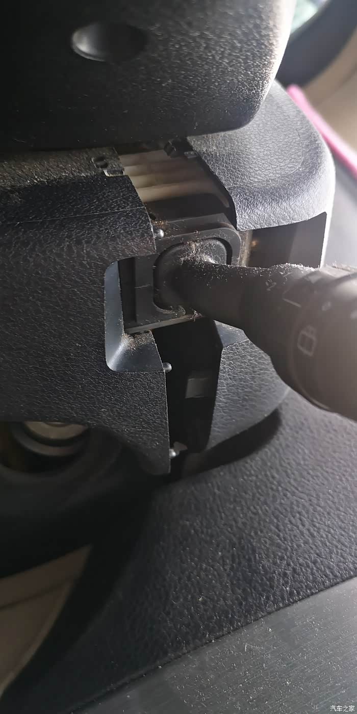

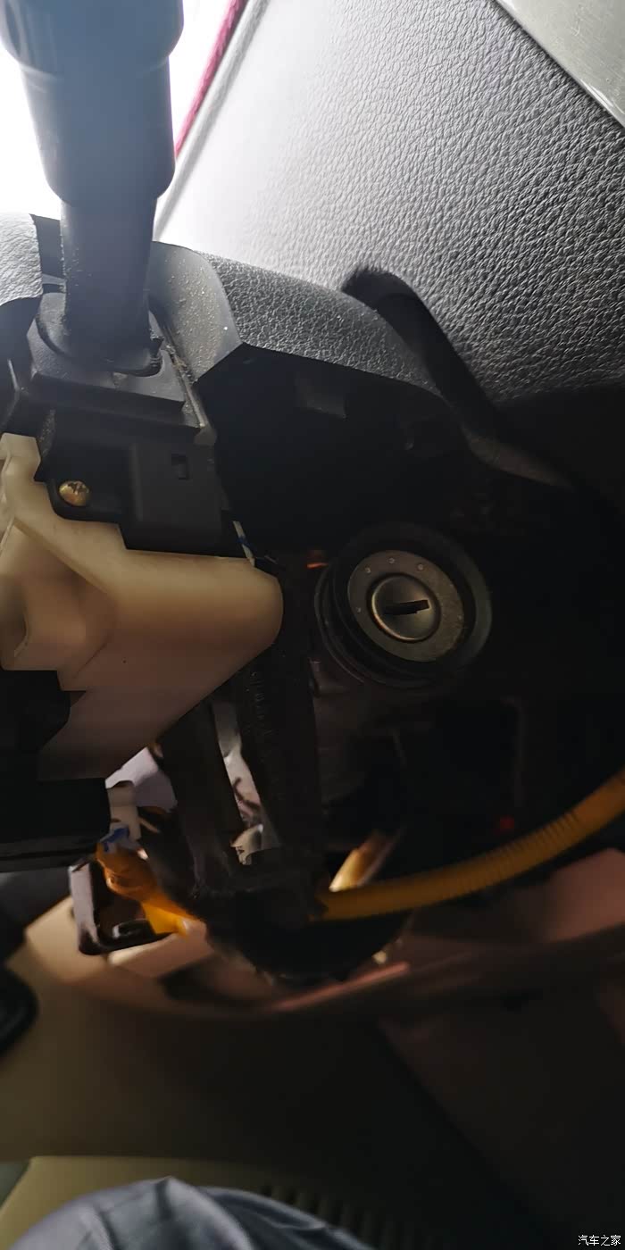

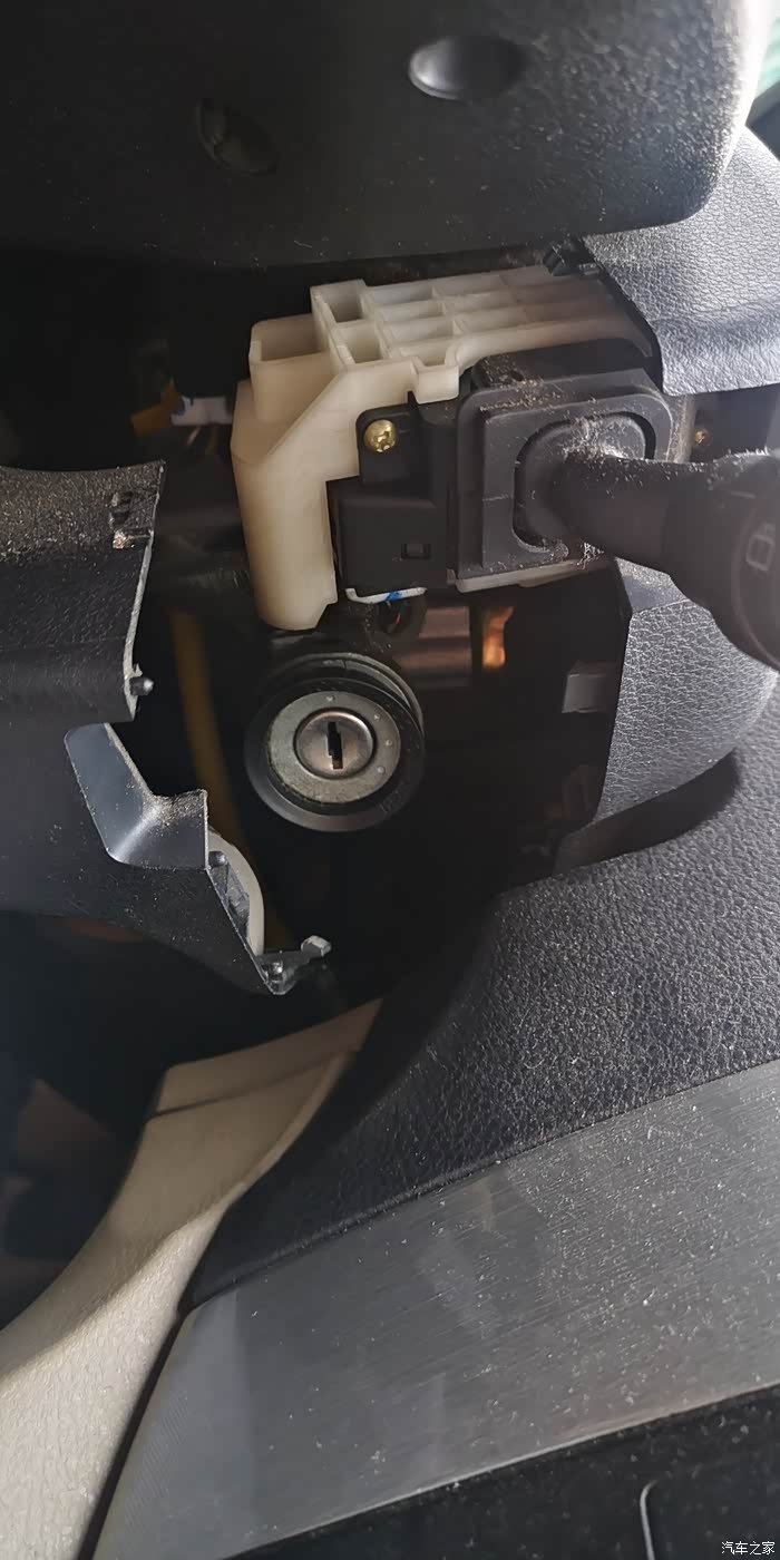

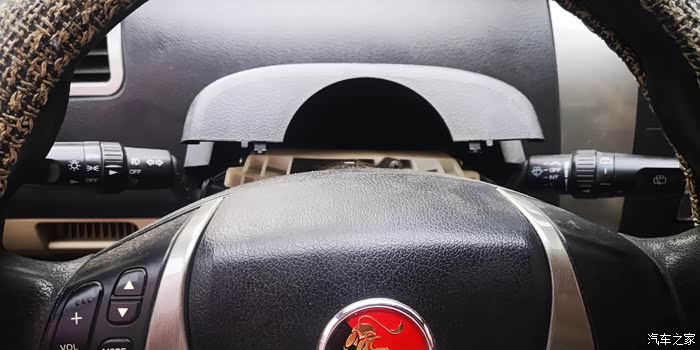

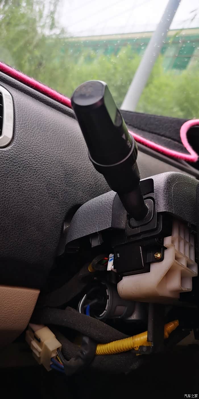

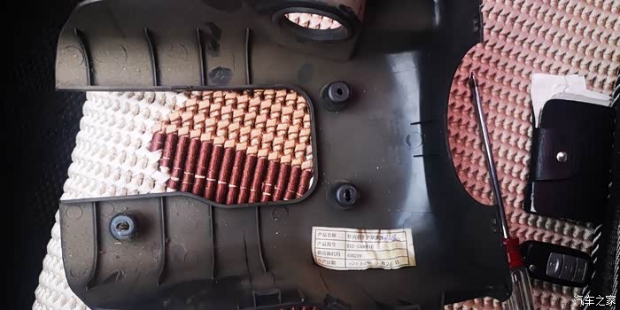

方向盘不用动。在方向盘下面的扣板上有三个固定螺丝,拧下来。上下扣板能活动,但反扣在一起,稍用力拉开。下面的扣板可以拉下来,上面的扣板拉不出来,只能往上掀开一点就行了。
拉下来的下扣板。
卸下扣板的右侧。
卸下扣板的右侧。
卸下扣板的左侧。

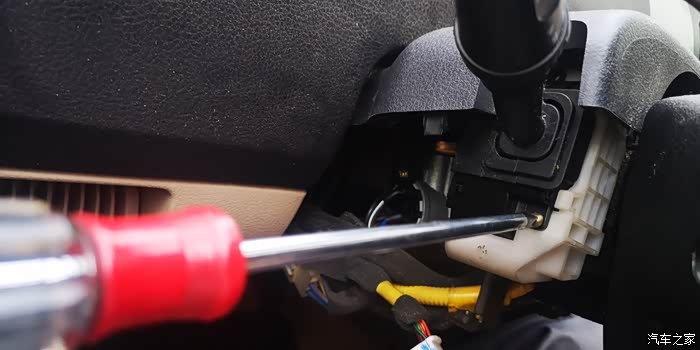

拧开固定螺丝。上下共两个

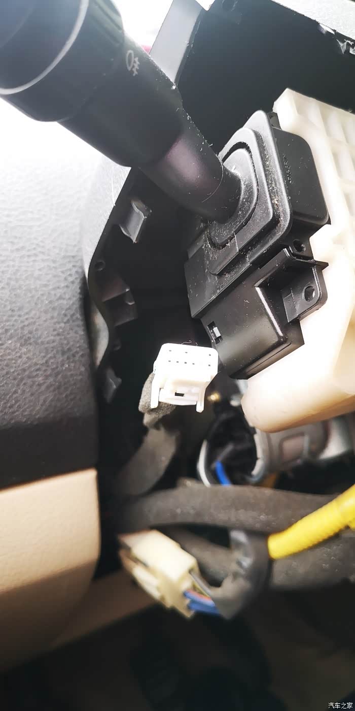

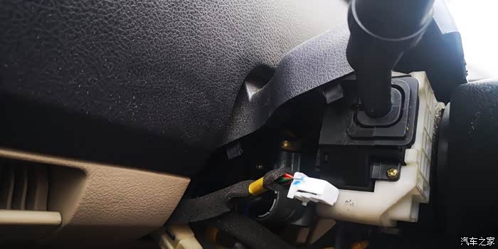

拔下接线头,接线头有反向钩(倒钩),要按下去,轻轻一拉就开。拔出变光器。安装时逆序操作即可
安装时先固定螺丝,再插入接线头

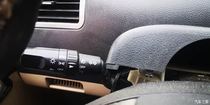

最后,把上下扣板对齐后,试用力按压,扣合后,再上好下扣板下面的三个螺丝。完美收工。开心庆贺。
