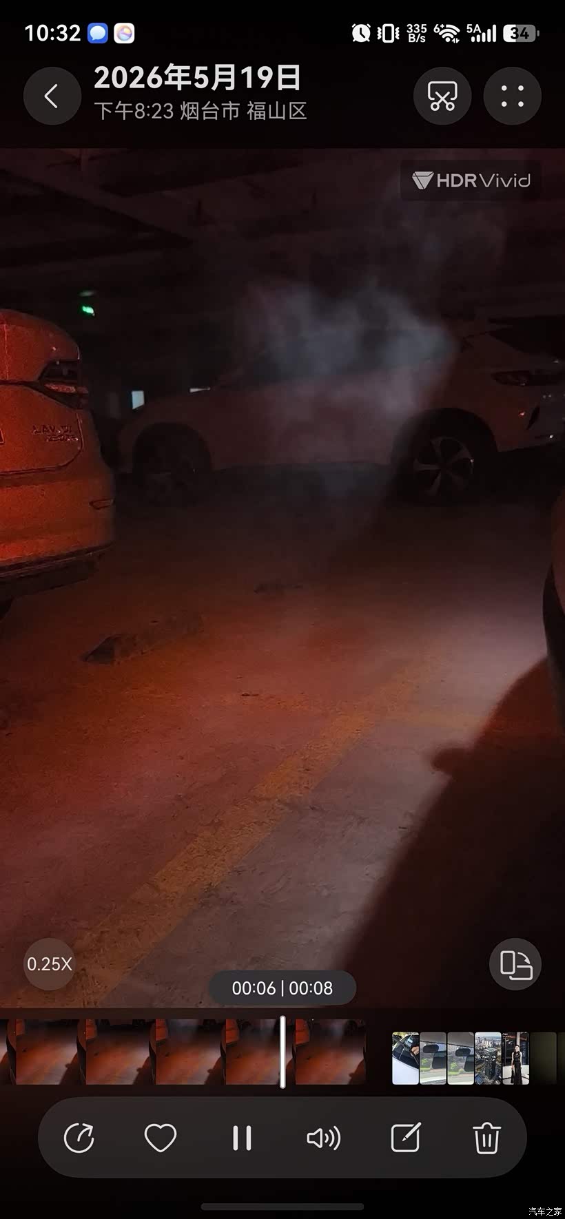

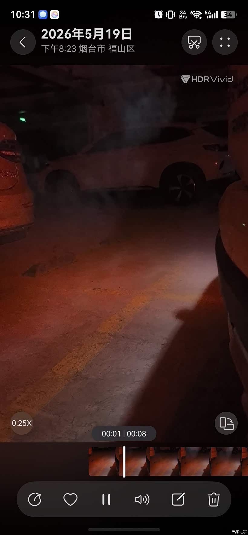

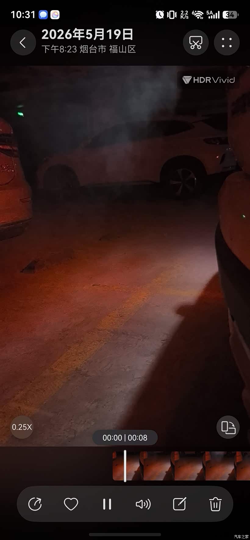

挂挡后冒这种烟是怎么回事啊有没有懂得老铁给解答下啊

应该是变速箱或者刹车盘的问题。挂挡时车子受力,刹车盘摩擦发热,要是刹车片、卡钳有杂质,就会冒白烟。也可能是变速箱油轻微渗漏滴到高温部件上。别继续开了,就近找修理店检查下,安全第一。

如果是冷车起步挂挡加油白烟明显,热车后慢慢消失,白烟没有气味,那是水蒸气正常。如果是一直有,检查下防冻液有没缺少快,是否是防冻液进入燃烧室燃烧了。
