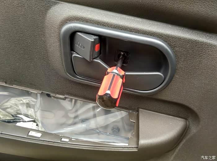

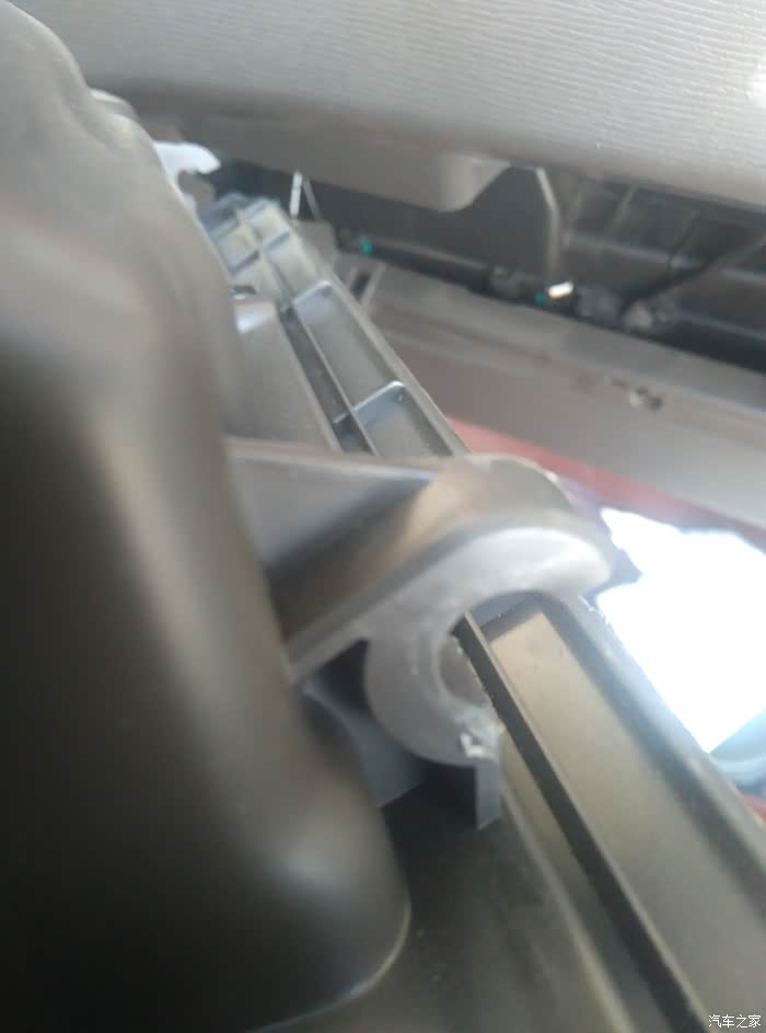

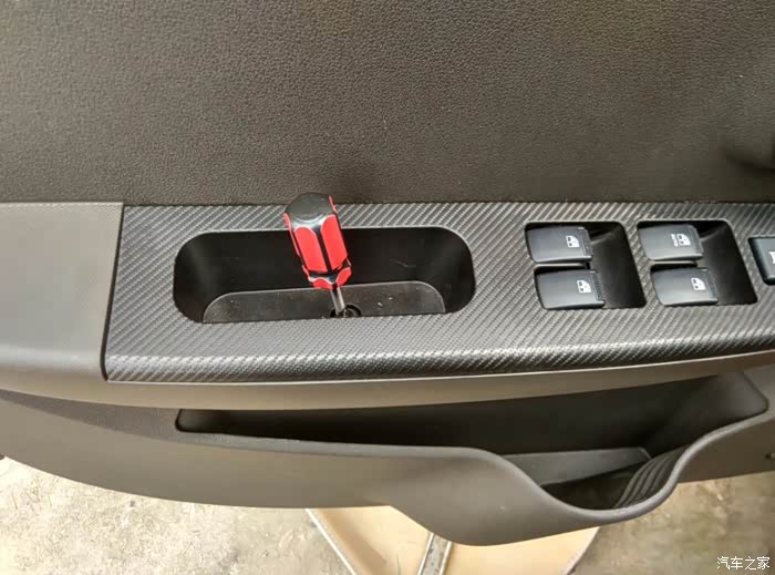

这里有一颗螺丝

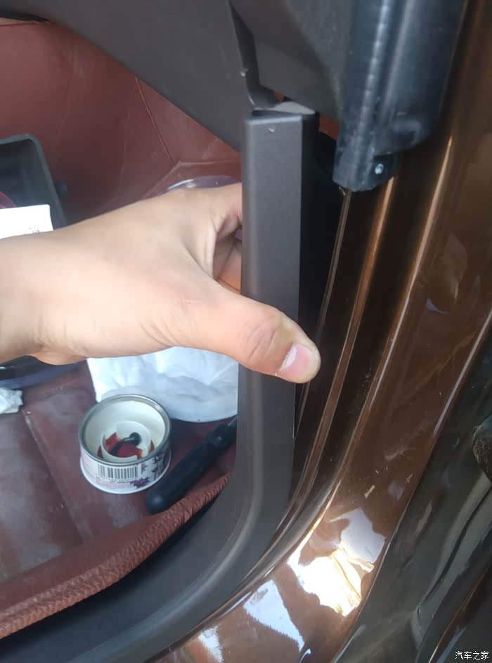

这里有个小方盖取下里面有颗螺丝!
门板取下!这里强调一下拆门板把几颗螺丝拆完从下面往外抠!下面有三个扣子!抠起来后整体向上提就可以把门板拆下了!我上次加装防盗器时拆过所以这次很轻松拆下!

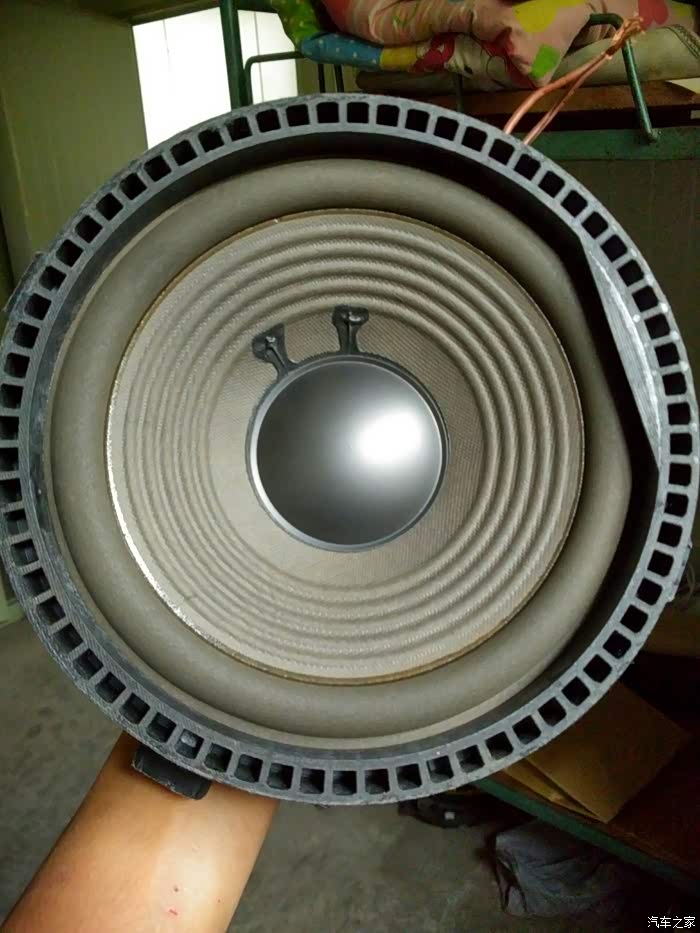

防尘塑料膜撕掉!拆下原装小喇叭!
这就是原车喇叭了!对于这种价位的车喇叭也说的过去!

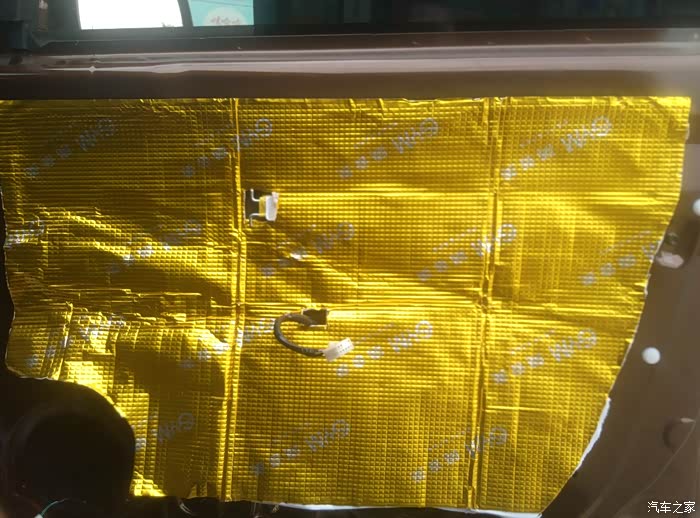

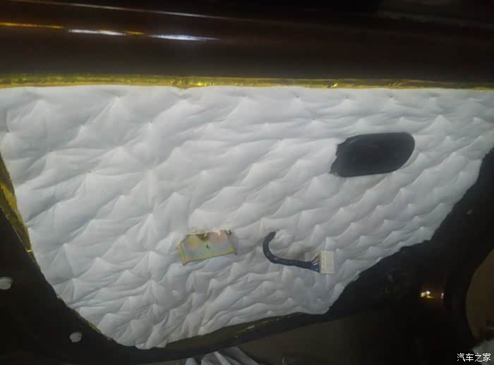

准备贴止震板超级黄金甲!
把需要预留的口留好!免得贴完后麻烦!
黄金甲上身图!绝对气派不知效果如何!

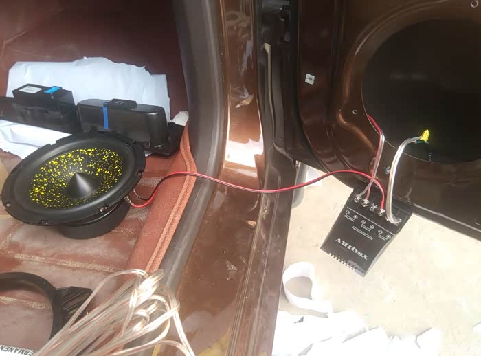

下面准备装喇叭!先看一下分频器!负责装中低音喇叭和高音喇叭的!原车喇叭线分正负极装在分频器上!
线接好效果!我开音乐试了一下果然很棒!大家这里注意正负极一定要接对!

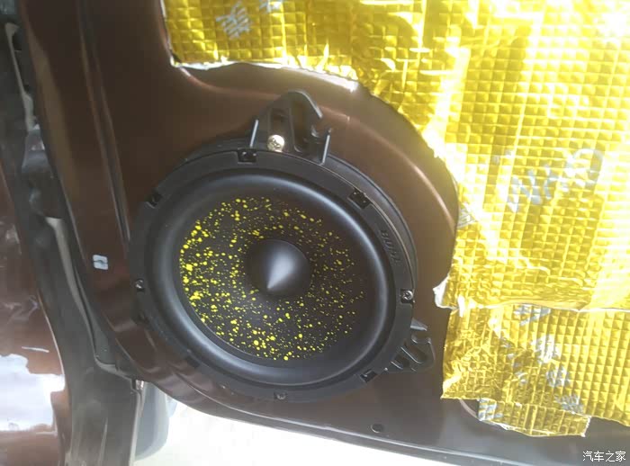

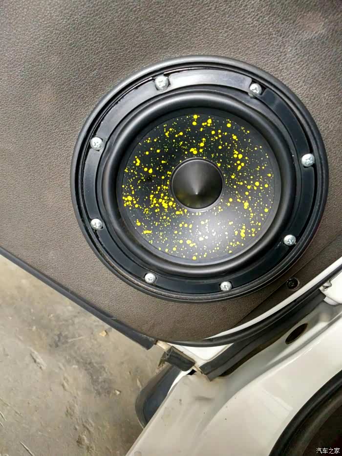

装上主角的效果!果然霸气外露!

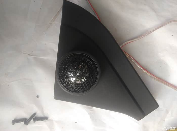

高音喇叭我装在这里很合适!

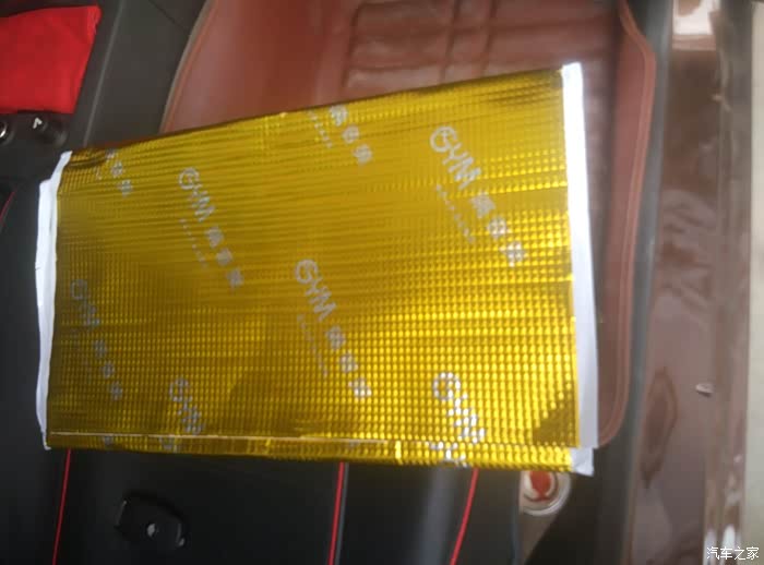

装回门板前我又贴了一层隔音棉!这样有前门搞定!下面准备装中门喇叭!听说中门喇叭需要自己

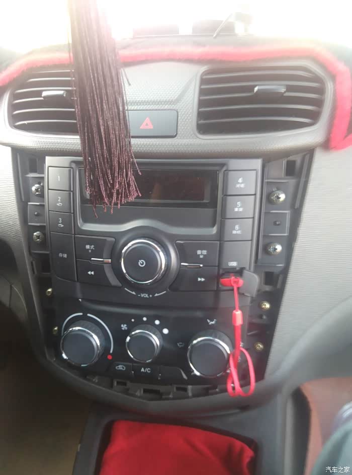

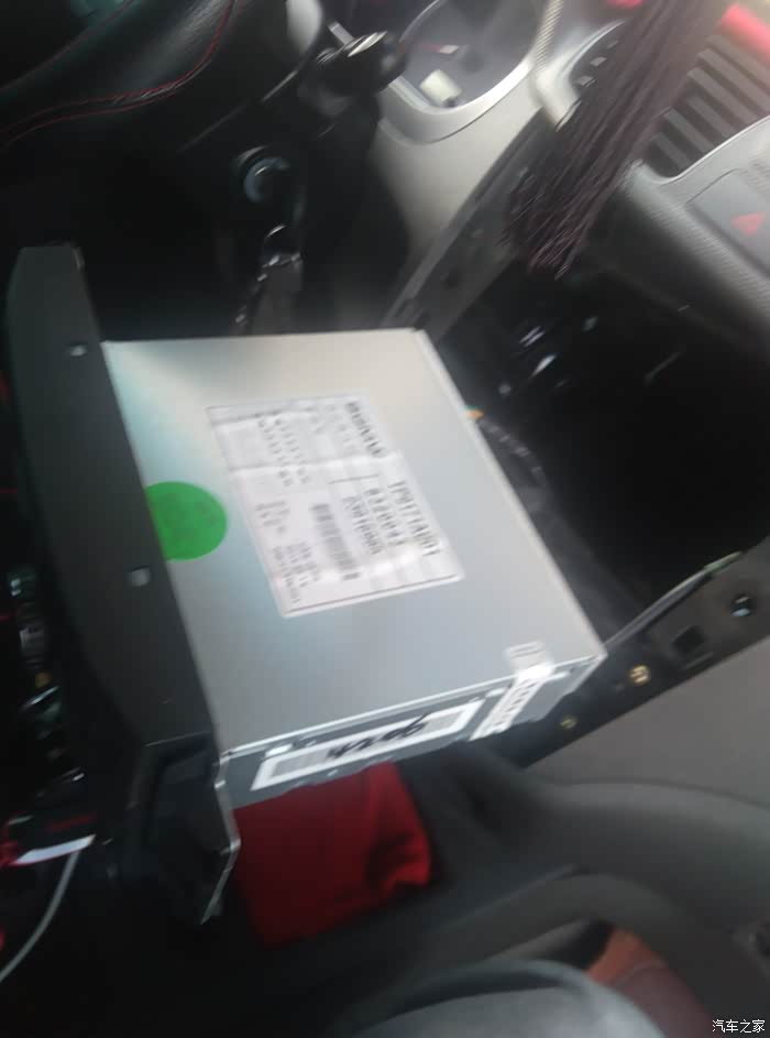

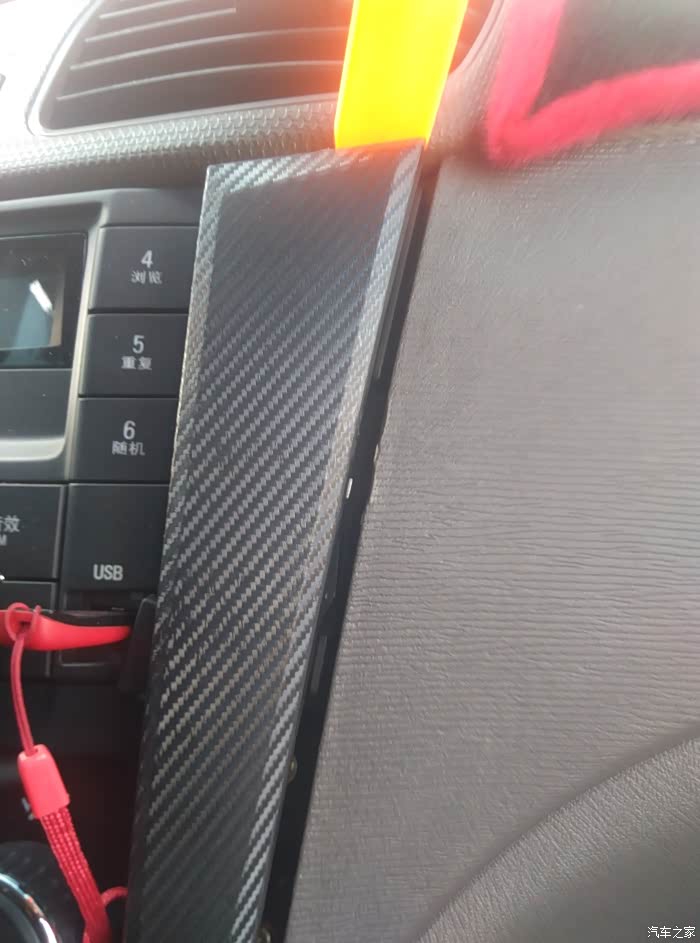

中门喇叭可以从前门喇叭上引线也可以直接从播放器上接!开始拆播放器!先把装饰罩拆下!里面有螺丝!
把四颗螺丝拆掉取下播放器!
慢慢取出播放器!

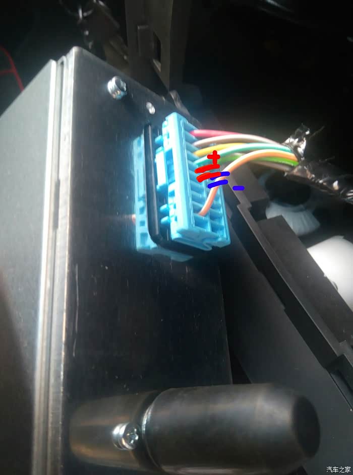

插线拔下来准备接线!

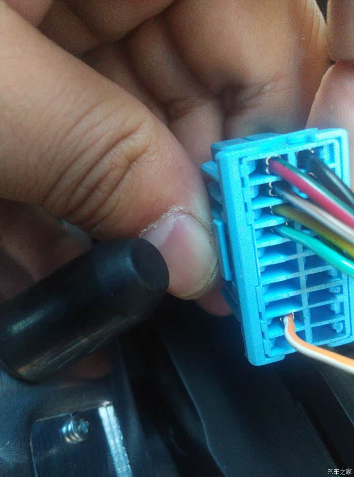

两颗红线是正极两颗蓝线是负极!最好买专用插头插里面!接线出来!

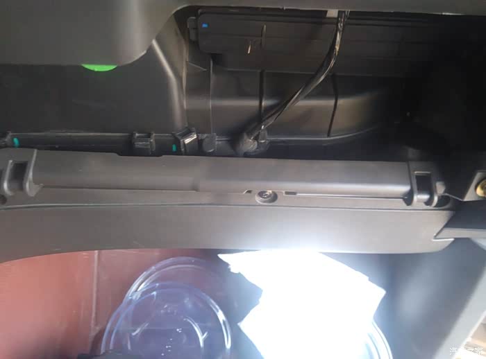

手套箱向上提就可以拆下!

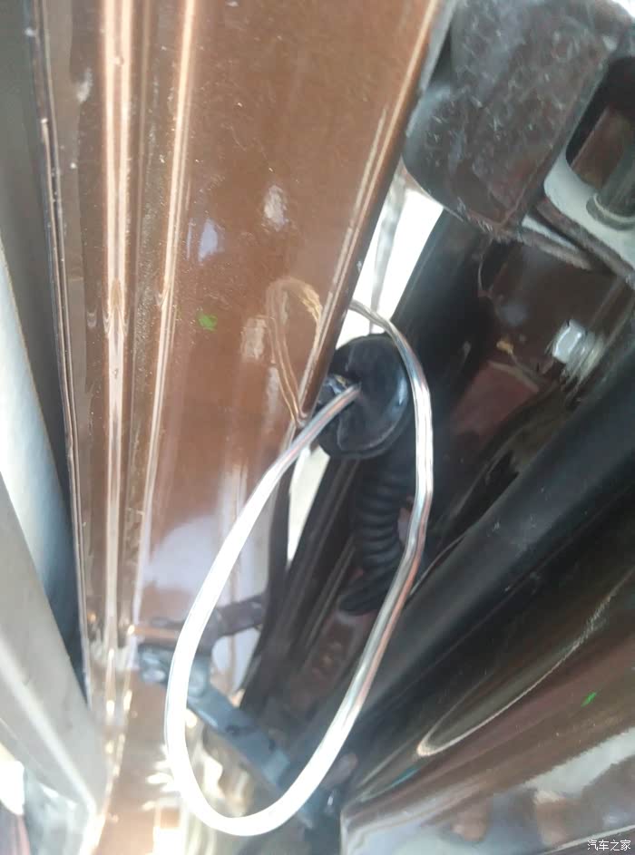

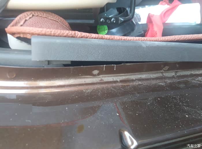

安全带罩子掰下来!线走这里有个洞!穿过去!

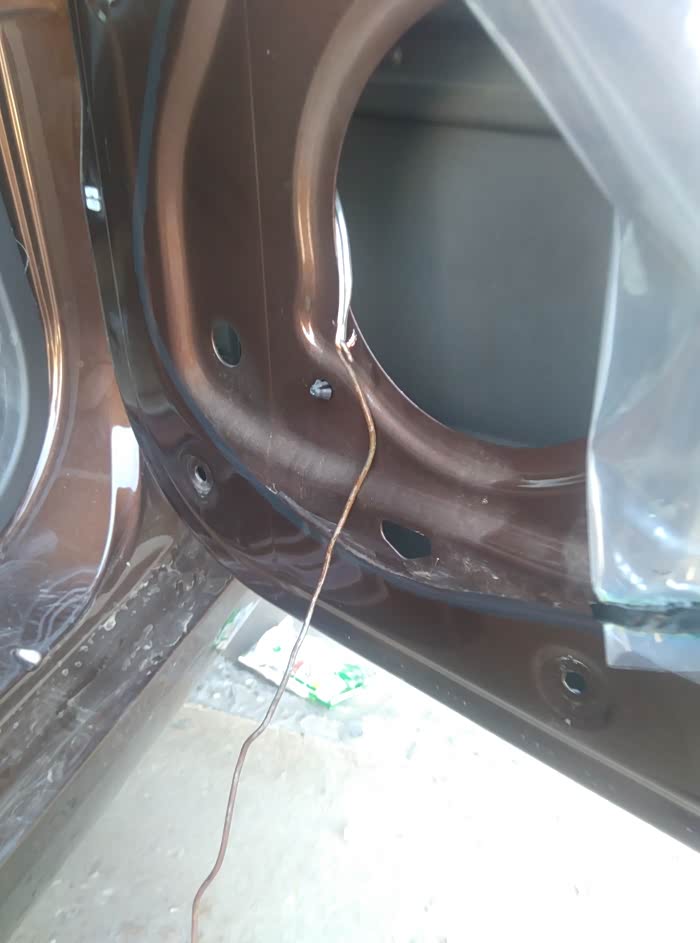

穿过来就是这样,记住穿皮套时用铁丝穿过来引!铁丝上抹点洗洁精更滑很好穿!

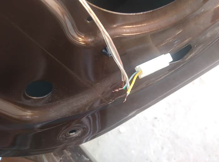

铁丝引过来到这里准备接喇叭!

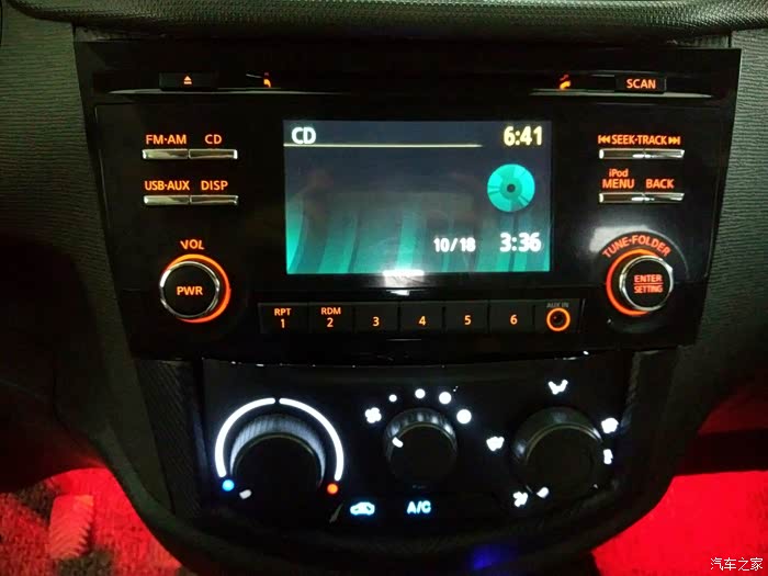

接上插头!就是前门原车喇叭的插头正好用上!插上试音!很好把中门内饰板装饰就好!左边一样装好就大功告成了!全车装好试音非常棒!这次改装也很成功!有感兴趣的车友抓紧折腾起来!希望对你们有帮助!大家互相学习!欢迎留言骚扰!为了这个贴子豁出去了!现在都夜里十二点多了!!希望版主给精!!!
装好以后开始试音感觉非常好!我有个朋友以前花一万多改装全车音箱系统!属于发烧型的!正好来我家!我跟他说了我自己改装喇叭了!他到我车里试听了!说喇叭还是不错的低音底子很厚!但是由于原车的播放器比较一般!导致喇叭没能发挥充分!清晰度还有待提高!但相对于原车提升不止一个档次!比十几万的轿车还是好那么点的!心里听后感觉很超值!很满意!
