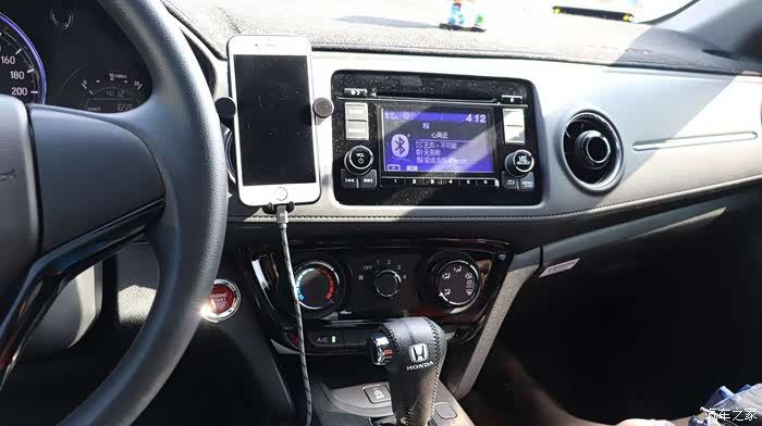

原车的小屏,真的是不好看,没什么功能  请忽视我的烂苹果

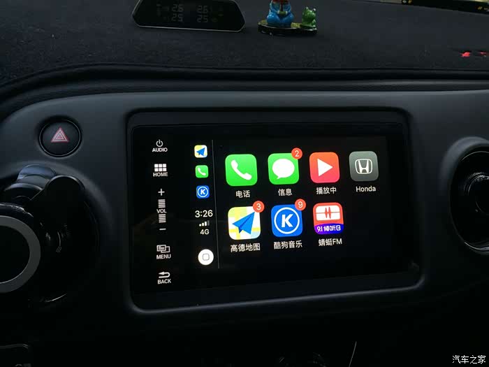

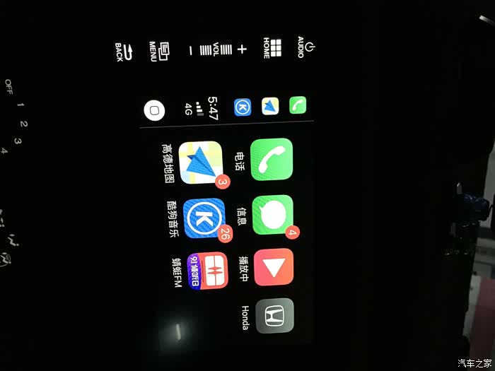

重点来了,就是为CarPlay系统而来的,地图 酷狗 蜻蜓FM等等软件都可以直接投***大屏上,好用。大屏也可以导航了

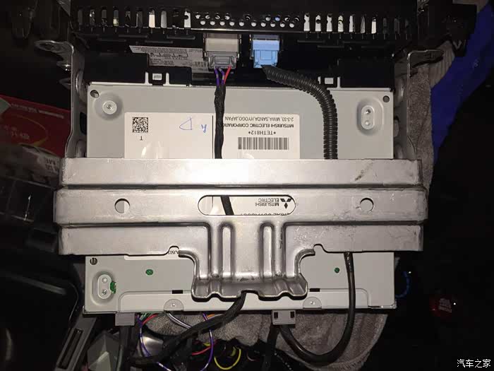

接下来就是自己的一顿拆拆拆!在地下车库呆了一下午

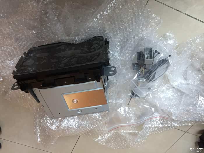

哈哈,快递到了,某宝 空运过来的哦,看着很大
拆开包装检查,没有损坏,包的很严实  大屏+转换线

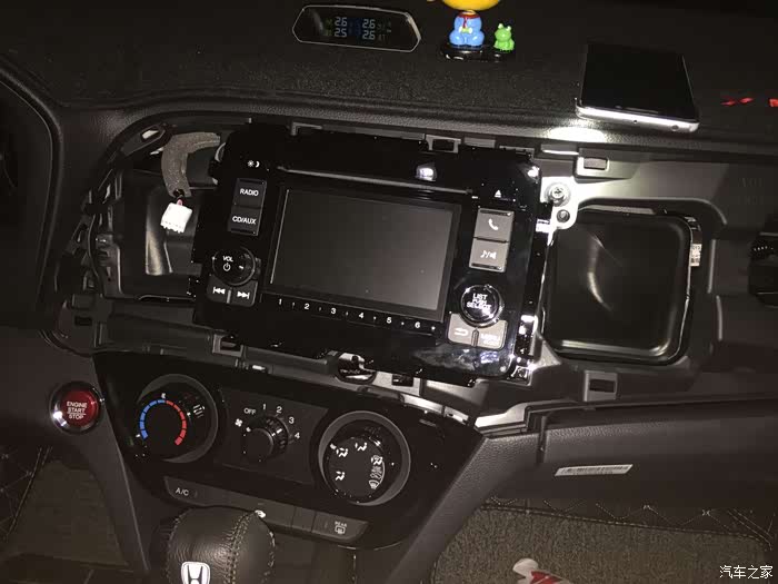

开始掰,全是塑料卡扣,不要心疼,拆就对了。抠下面板的样子,面板就一个双闪的插头,拔下就可以拿下。

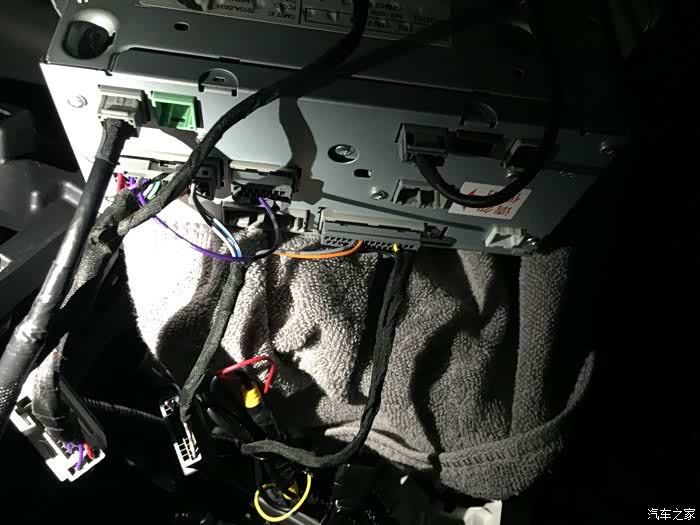

原车小屏后面的线,按住卡扣就拔
继续

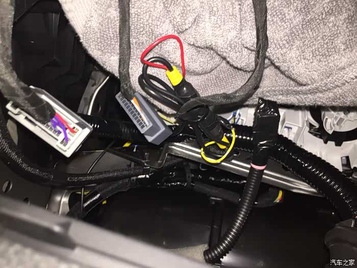

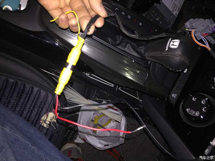

4S送的倒车影像  小屏转换线,拔

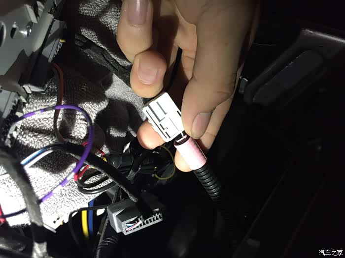

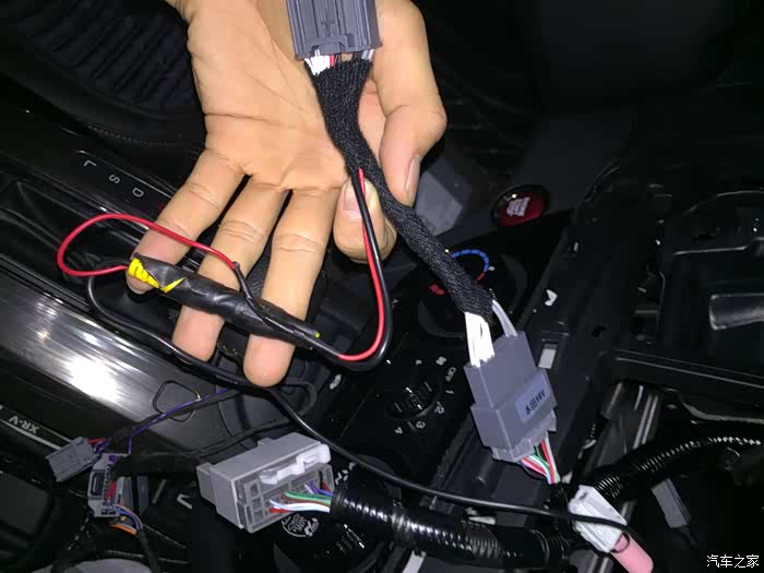

就是这莲花头的线

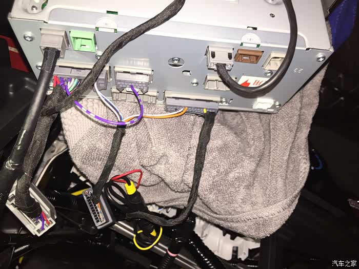

拔下来与思域屏的转接线对接上,接上倒车检测线

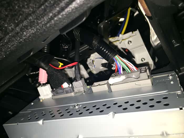

原车的天线插头,换了这个思域屏,这根线就没用了,想听收音机就要在CarPlay的什么蜻蜓FMAPP上用流量听了(思域屏不带收音机功能的,需要加收音机模块才能用,模块有点小贵,买不起,反正也不是经常听收音机)

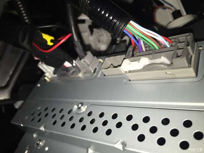

屏幕与主机的连接线插上
还有什么乱七八糟的USB线 GPS线 倒车线 等等对着口就插,不会错的都是对应卡口的,不对的你还插不进去
倒车接头用电工胶布包包

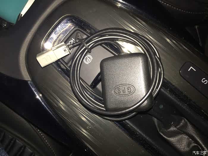

GPS天线
这里装天线

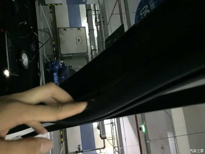

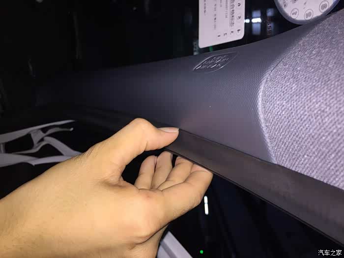

把副驾驶的A柱的胶条***,走线走线来到,手套箱附近上来 直接把GPS天线塞里面藏起来

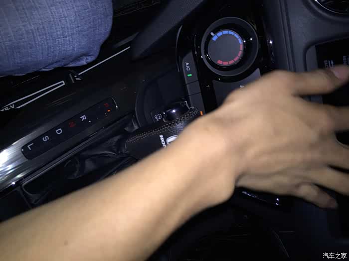

继续,往下拆

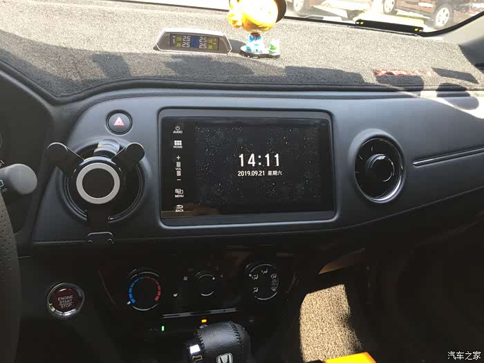

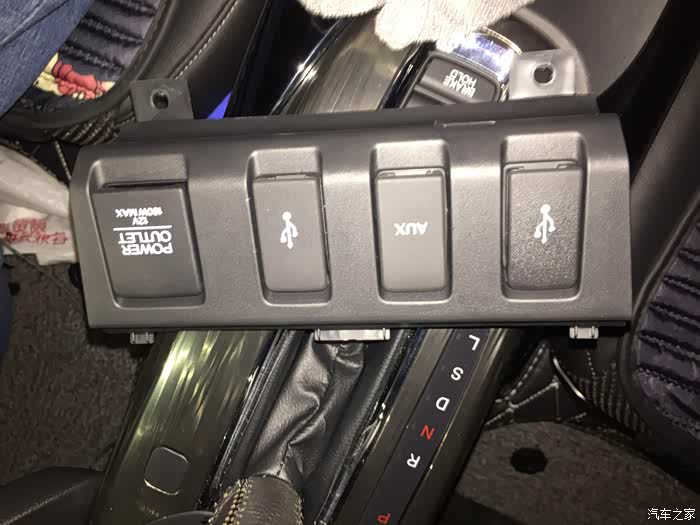

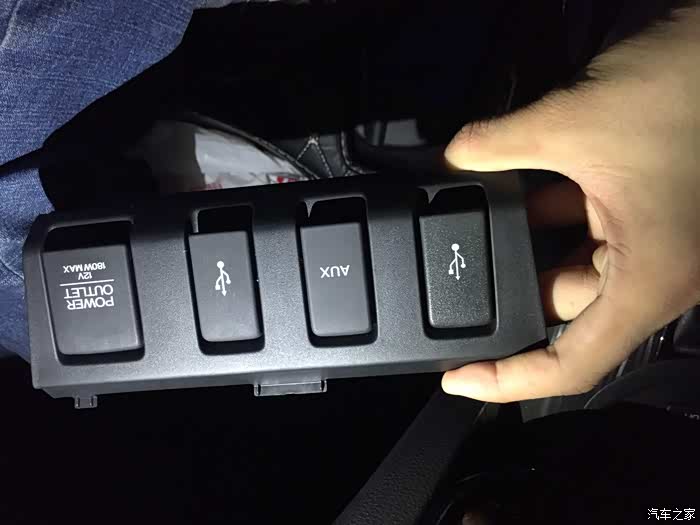

过程就没拍了,上个成品 原基础加多了个USB口,副驾驶也方便使用充电 插优盘听歌等等。美工刀削它,开好口直接卡上去,完美

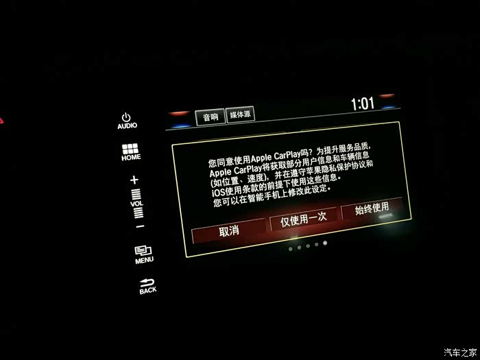

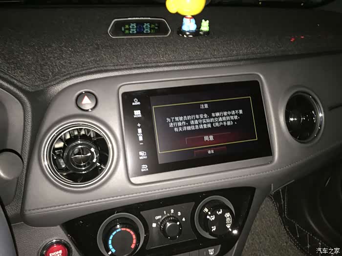

点亮那一刻,您同意使用Apple CarPlay吗?
同意

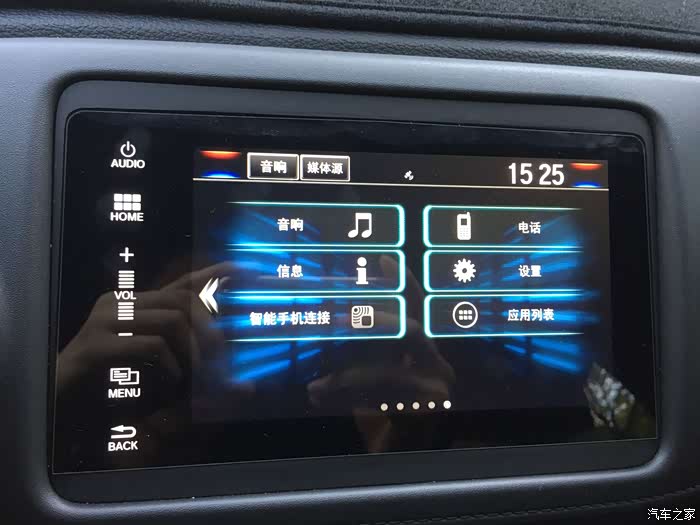

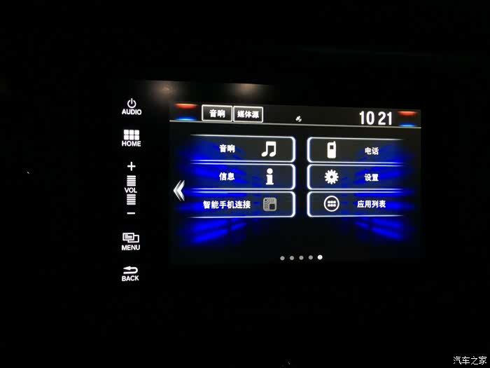

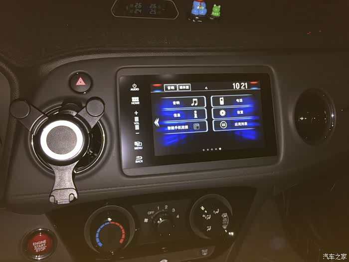

呀呀,搞了一下午的成品,熟悉的界面

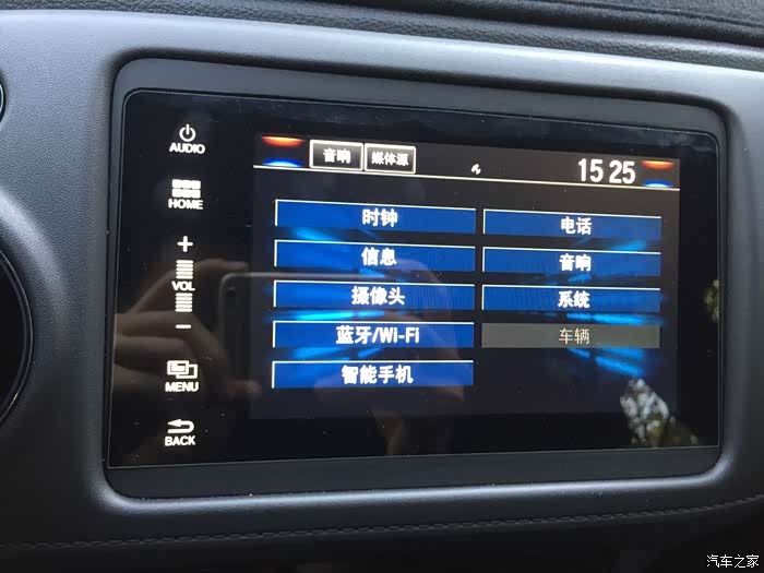

系统设置界面

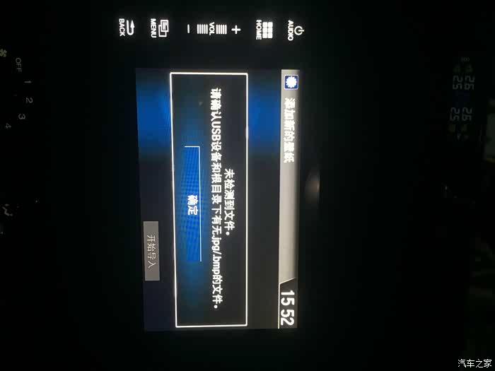

屏保壁纸自定义
