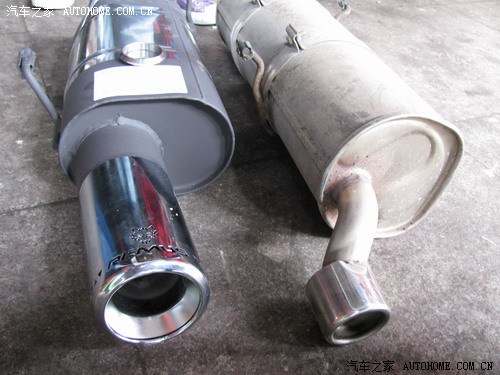

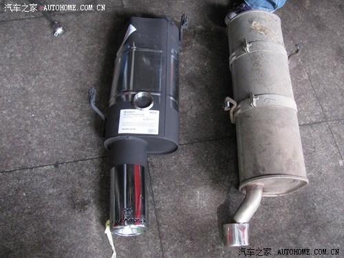

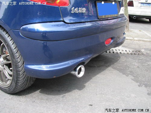

           标致206原车排气与REMUS排气的合影,一眼得知。

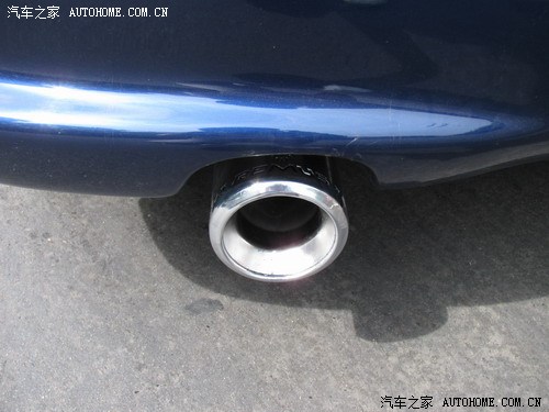

            尾嘴的对比也是一目了然

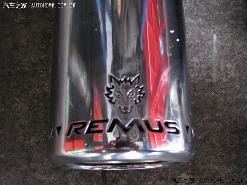

          电镀尾嘴上面的REMUS狼头LOU GO

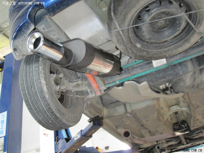

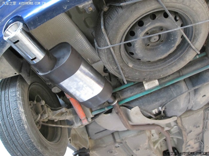

      原装位排气与标致206合为一体,安装时非常方便,直接套上去就OK了。
