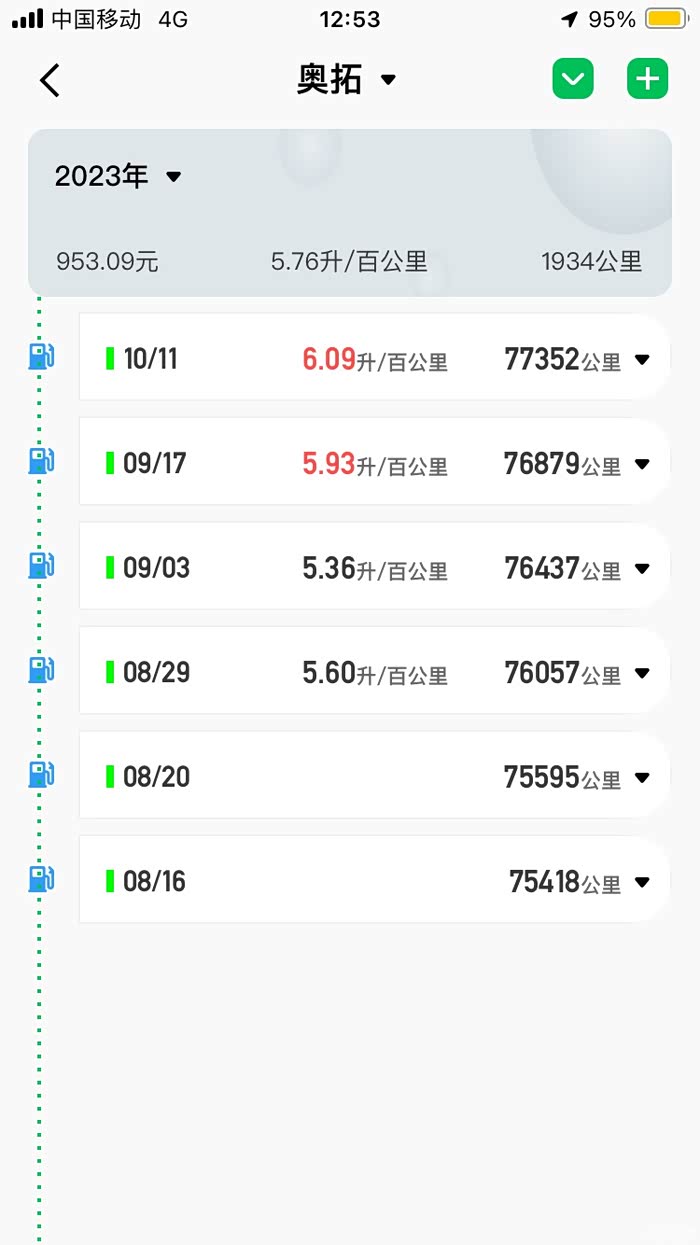

车买回来后,发现奥拓挺有意思,车小灵活,停车超级方便,动力比想象中要好,4AT换挡也很平顺,现在开了2千公里了,平均油耗约6L,2/3郊区,1/3市区,路况总体都比较好,市区用车大部分都能避开拥堵时间段。
我开相对省油些,进入9月后车就交给领导开了,油耗大概6L左右,最近的一次油耗是加满油跑了435公里,还剩2格油

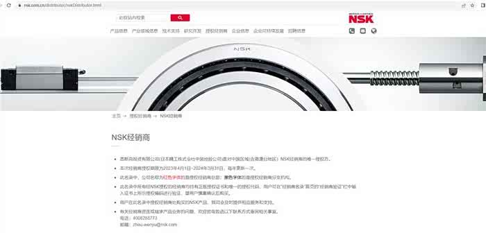

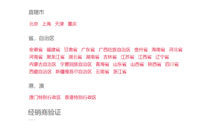

按照车友的思路方法,直接找到NSK中国官方网站,查找授权经销商https://www.nsk.com.cn/distributor/nskDistributor.html
经销商每年更新一次,不会有假
全国都有,找到你对应的省市

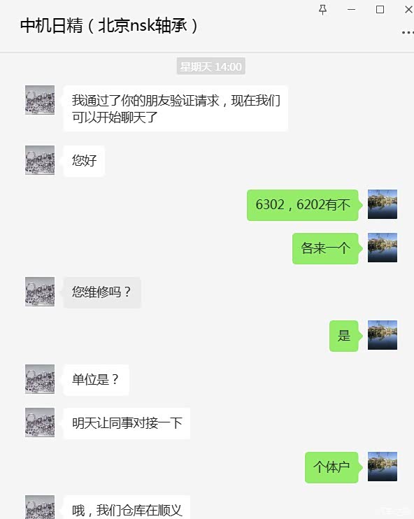

官网查询到NSK在洛阳有办事处,最近的一个离我家就2个路口。于是直接电话联系,直接表明来意要买纯进口轴承。接电话的人叫X经理,他说公司一般不做个人客户,X经理人很好,我和他聊奥拓车友换轴承的事,后来还加了微信……

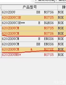

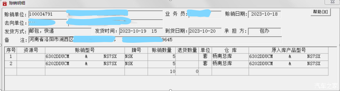

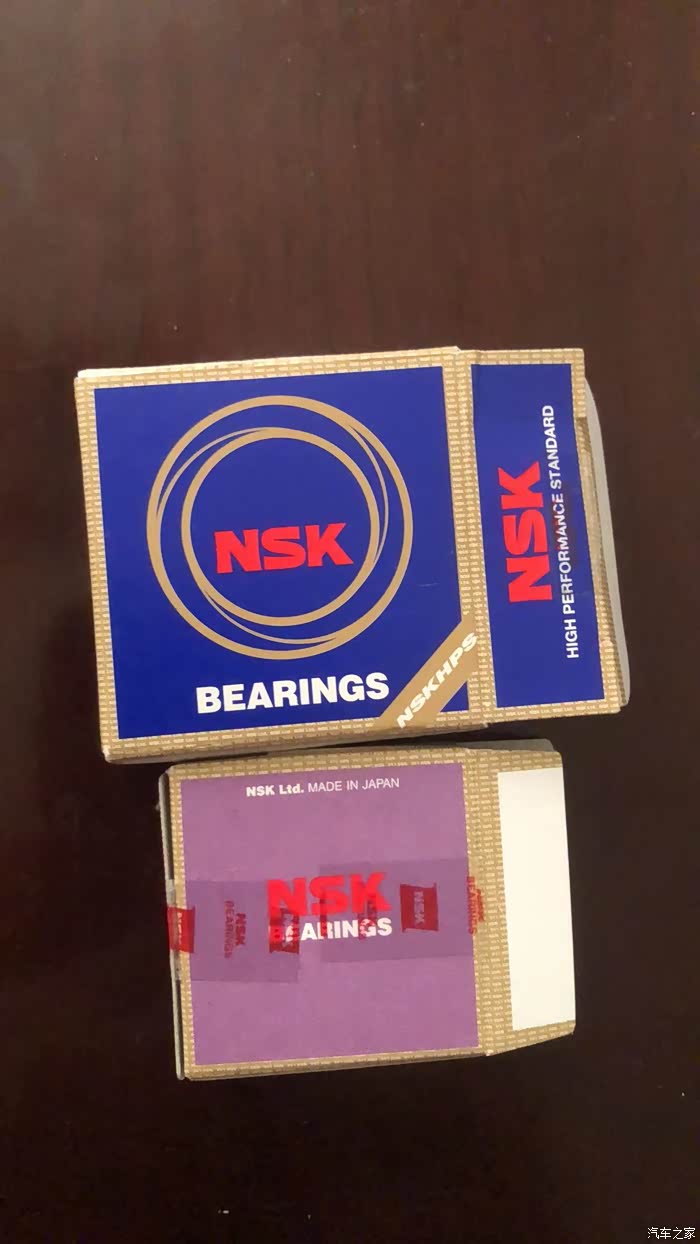

关于NSK进口轴承型号,NSK内部还分为工业包装和商业包装,对应奥拓电机的日本进口轴承,型号为6202 DDUCM & NS7S6和6302DDUCM & NS7S5的,属于日本进口的工业包装品。另外还有一种是6202 DDUCM & NS7SX和6302DDUCM & NS7SX的,属于日本进口的商业包装品。型号区别是最后的位数,工业包装是数字,商业包装是X。
工业包装是数字,商业包装是X

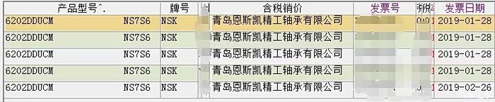

X经理在他们的销售系统还查询到了奥拓车友2019年买轴承的出库记录,是工业包装品。
车友2019年的购买记录
个人认为这两种轴承品质都是一样的,只是包装的区别,或者说销售目标客户不一样而已,但他们现有库存只有商业包装的,加上X经理说个人买的话商业包装更加严谨...
经过沟通,X经理很钦佩我们奥拓车友的自己动手解决问题的精神,我也因为他愿意帮忙,表示可以拿5对商业包装轴承。最后X经理以洛阳的一家公司的名义给我下单了...
X经理说现在NSK不允许异地库,怕掺假,正品管控都是全国联网的,标准体系,下单后由总库排队发货,所有销售记录均可溯源。X经理周三帮我下单,周四下午我收到了发货信息。
下单信息

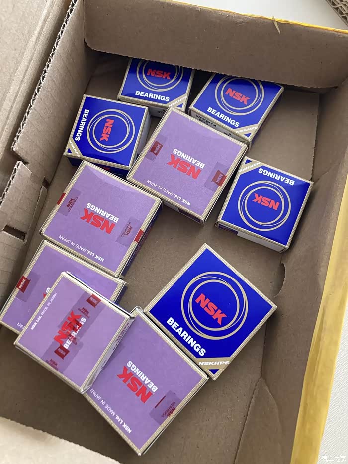

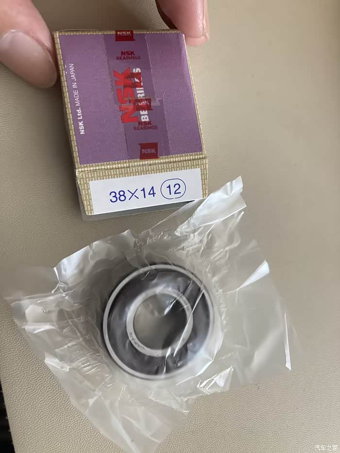

周六早上收到快递,一共买了5对
拆开一个

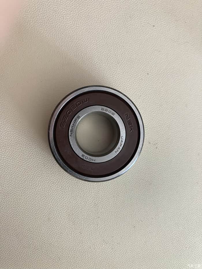

6202,JAPAN

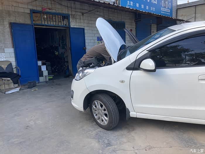

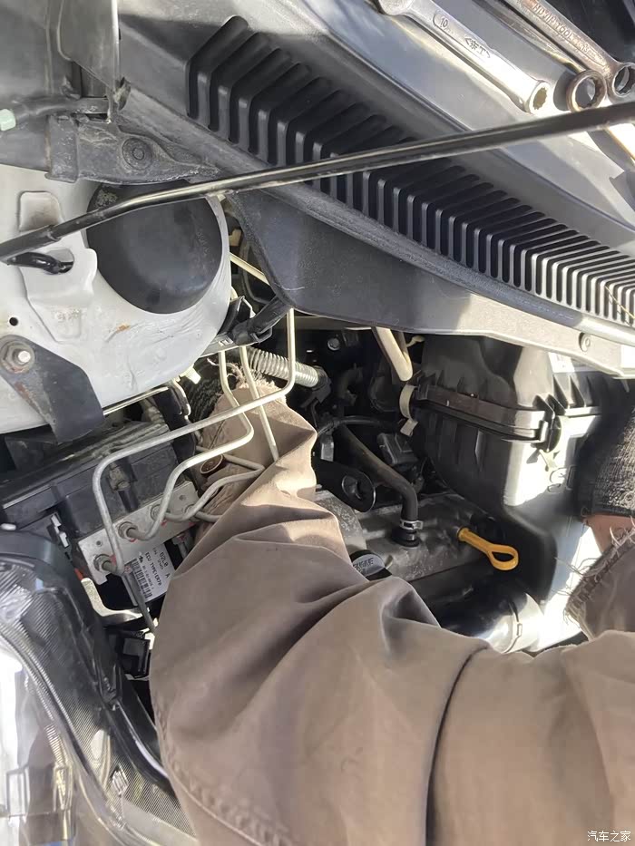

周六早上收到轴承后,立马开车出去找了一家汽车电器维修店
他听了听声音,说有轻微异响,但不确定是发电机还是水泵。我说就换发电机轴承,而且已经买了轴承了
小师傅报价80元,直接开干!!

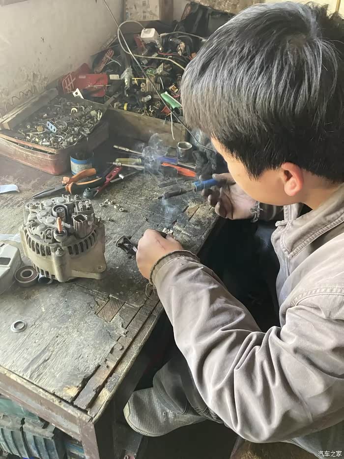

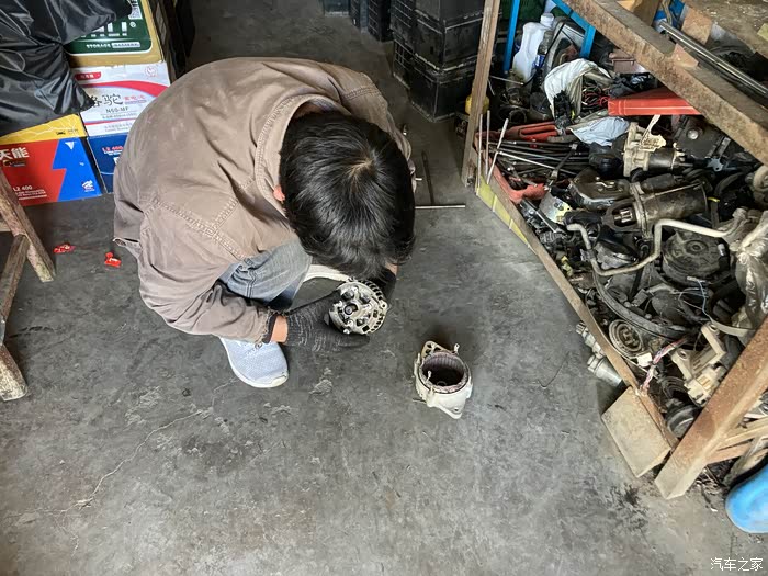

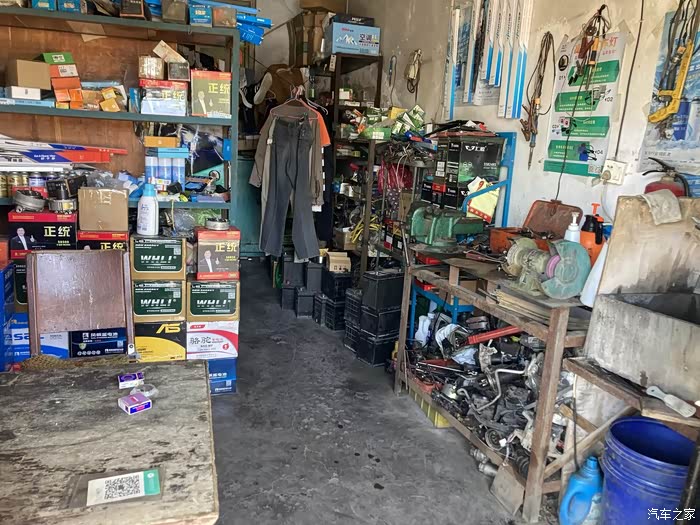

小师傅看着年级不大,但也是8年的维修工了
店里放有很多旧发电机和拆散的零部件,找店就要找这种的,这才是真正干活的地方

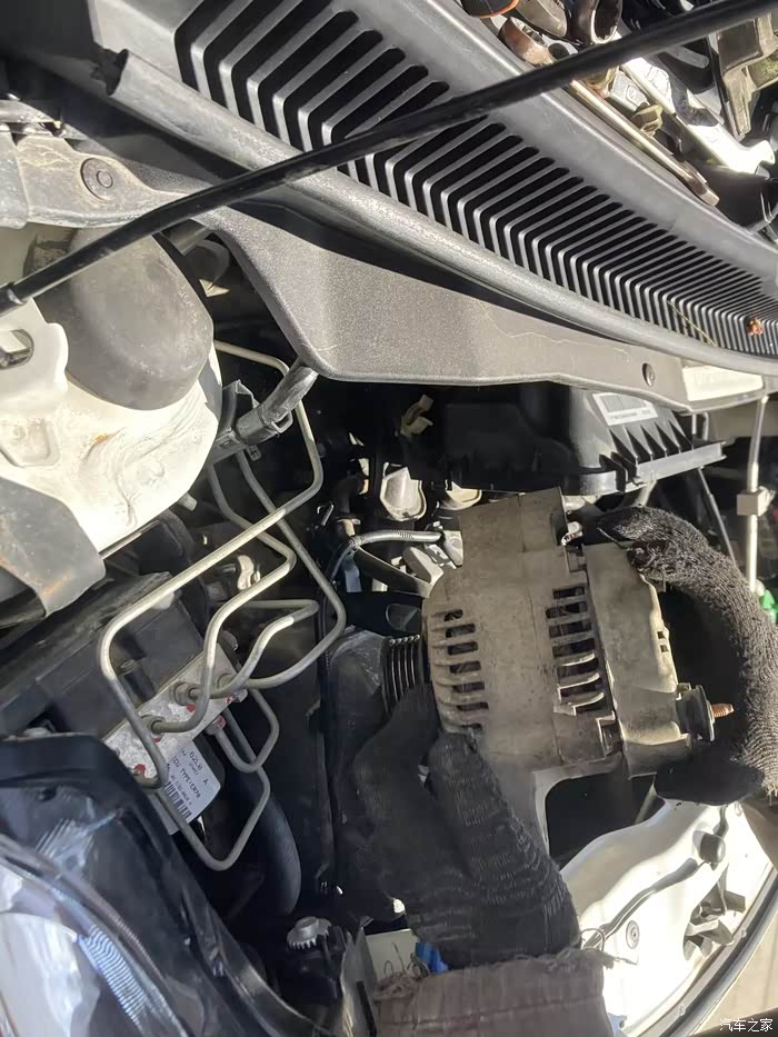

拆发电机

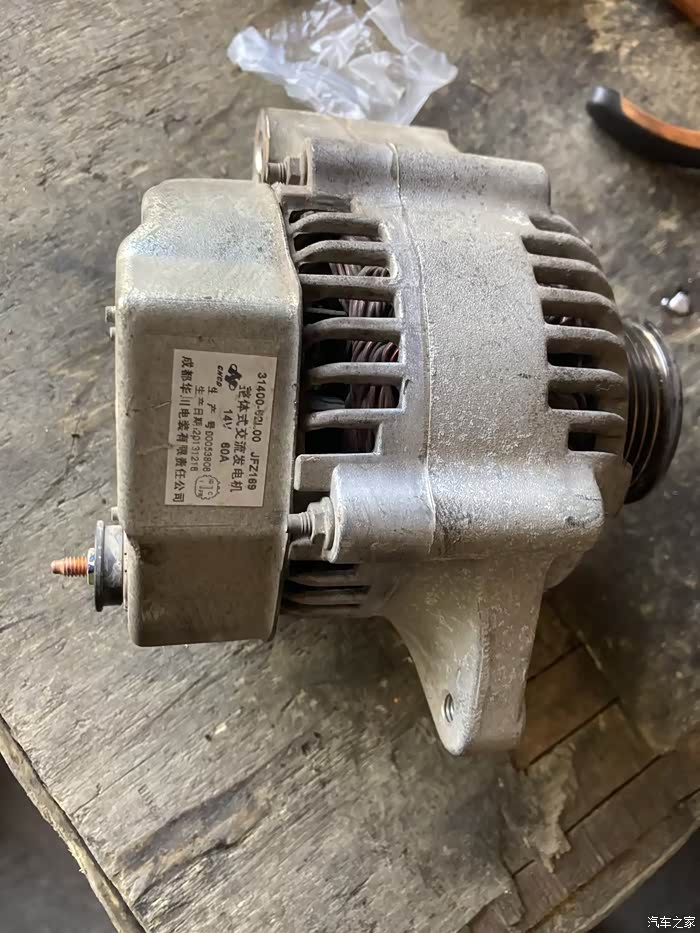

20分钟,发电机拆出来了
型号是169的,手动转动皮带轮,转动困难,卡涩明显

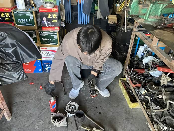

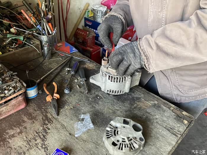

开拆

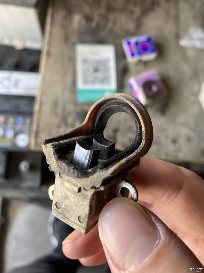

碳刷

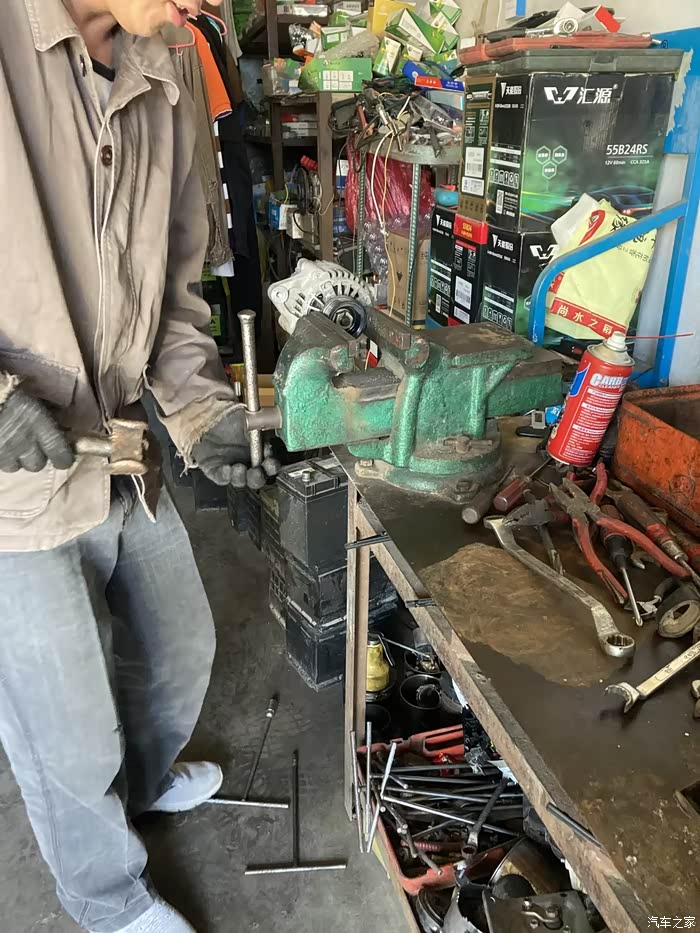

拆大螺丝,小师傅用老虎钳夹紧,然后用大锤敲套筒……,我说这种方式不行吧,他还是坚持,说他拆多了,没有问题,当当当….敲得我心都提到喉咙了
后来事实证明这种方式是不行的,不好夹紧,而且会损伤皮带轮(修好后才发现的)。最后他骑上电动车带上发电机去汽修店用风炮给卸下来了

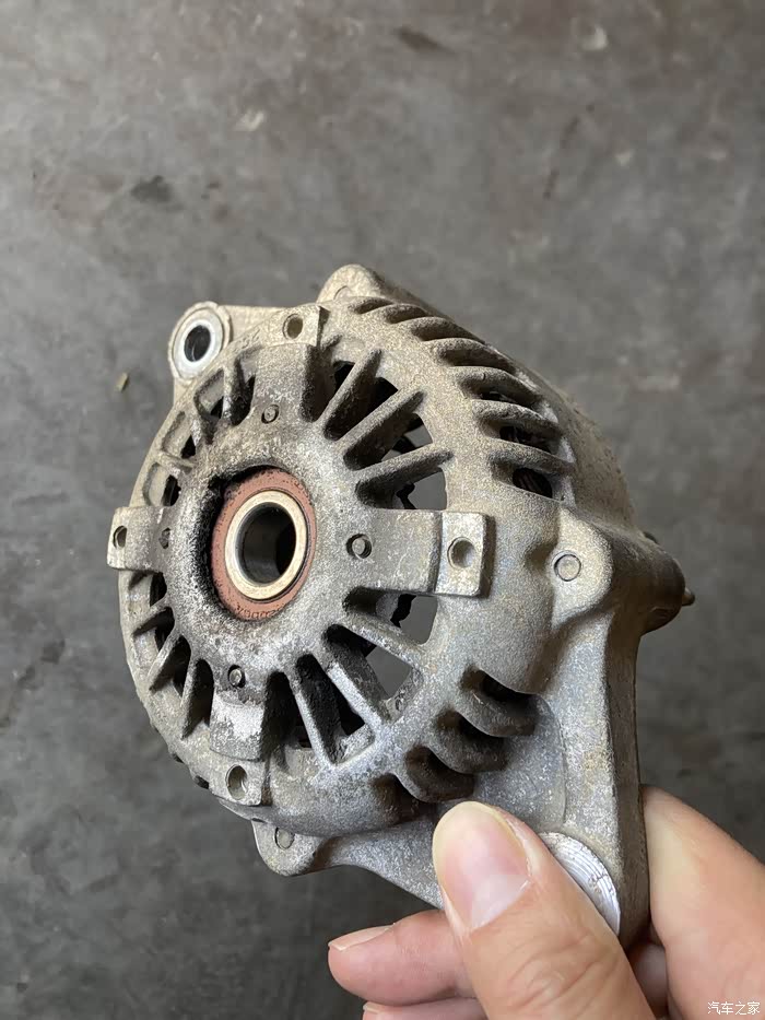

6302大轴承
罩子拆下来了,大轴承就在这里
6302大轴承敲出来,转动一切正常,无卡涩。看来异响问题是在小轴承那边,和很多车友的一样

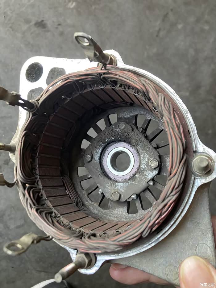

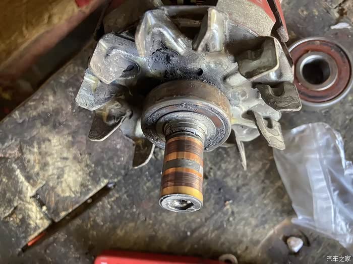

继续拆

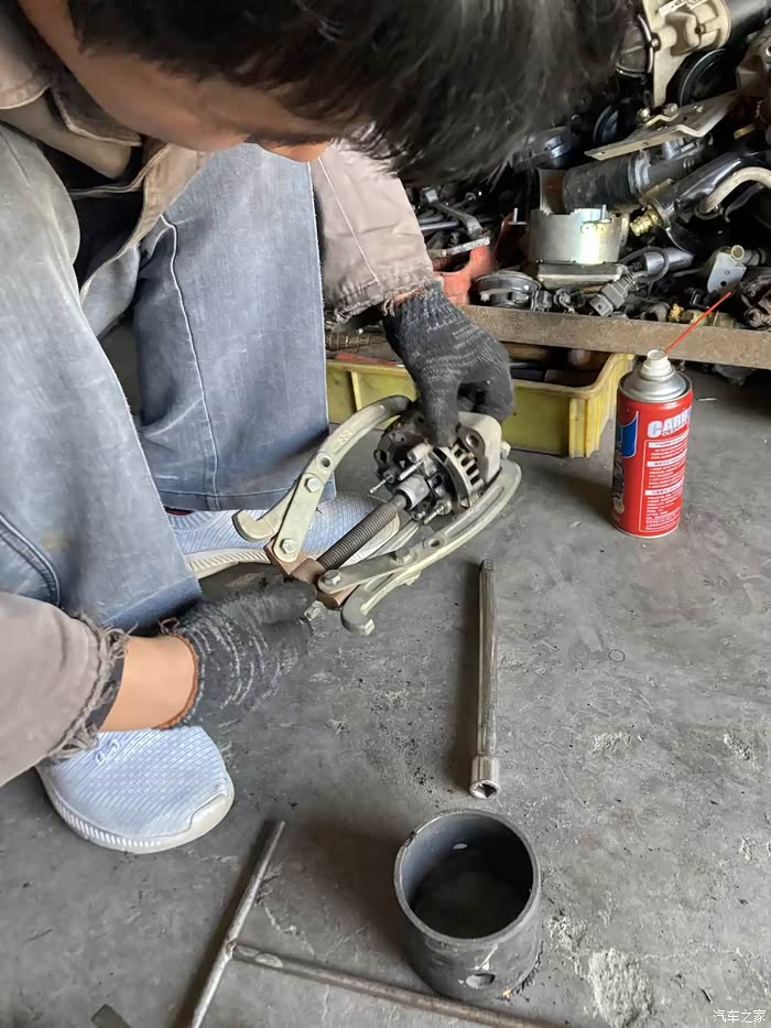

看到6202小轴承了
两脚拉马拉出来

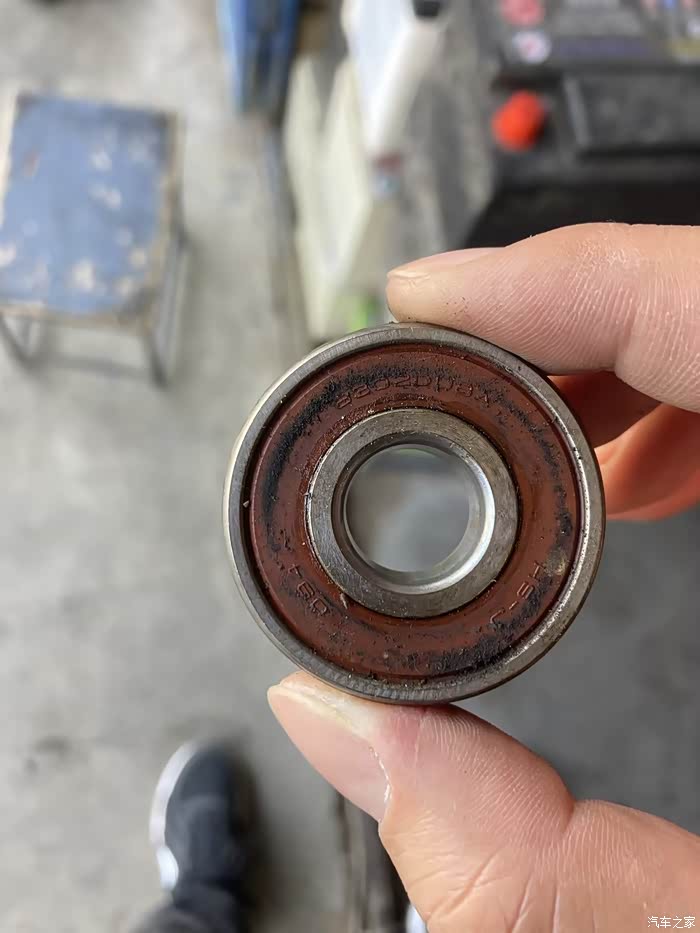

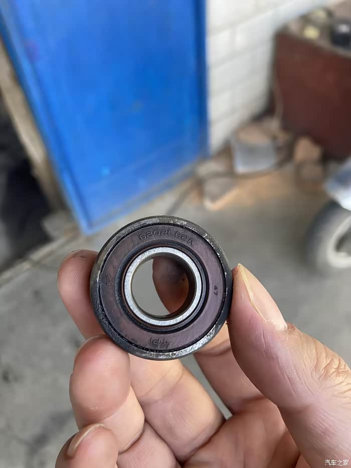

6202小轴承,转动困难,异响的罪魁祸首就是它!!有谁知道,这是原厂的吗?
为了安心,我把两个轴承都更换了。
考虑碳刷有点短,让小师傅把碳刷也换新的了

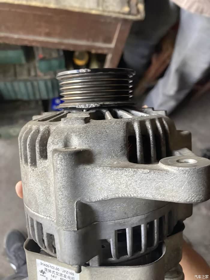

晕,看照片细节,我回家后翻看照片才注意皮带轮那里给夹伤了,但是应该不影响使用

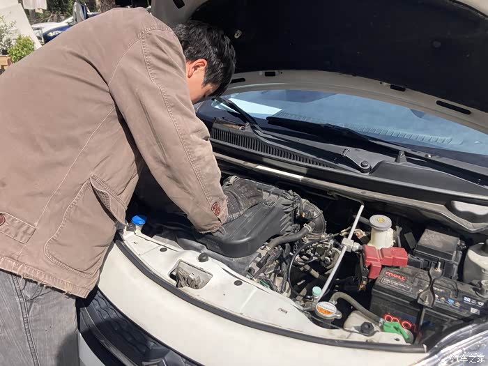

点火启动,声音一切正常!!!发电正常!!嘿嘿
