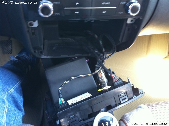

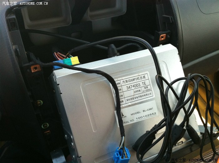

OK,四个螺丝拧掉以后,CD机拿出来了,看在左边那个预留口了么,就是插线的地方,,,
拍了张特写,就是插在这。。。
把线插好,蓝绿白这个就是今天的猪脚,耷拉的那个蓝色的是出风口面板上的双闪开关,,
插上U盘试听了一下,没有任何问题,准备全部归位。。

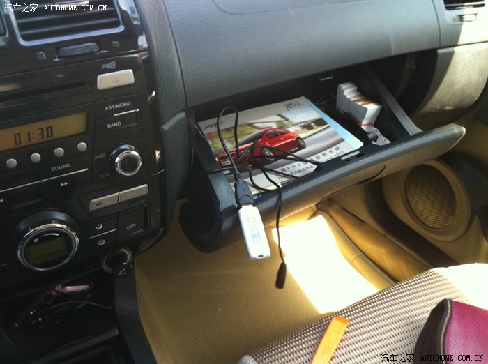

完工图,从手扣箱里把线送出来,个人感觉非常完美!!从此跟图中点烟器下面那个粉色的车载MP3说BYE-BYE!!
试听了一下,音质很好,跟放CD听没有区别,主要是方便了很多,我是个音乐爱好者,平时刻了好多喜欢的CD听,但是太麻烦了,咱也没有新款车主那么幸福,我DIY能力也很白痴,也是查了好多资料才自己动手的,不过还好,总算顺利收工,希望大家支持!!!
