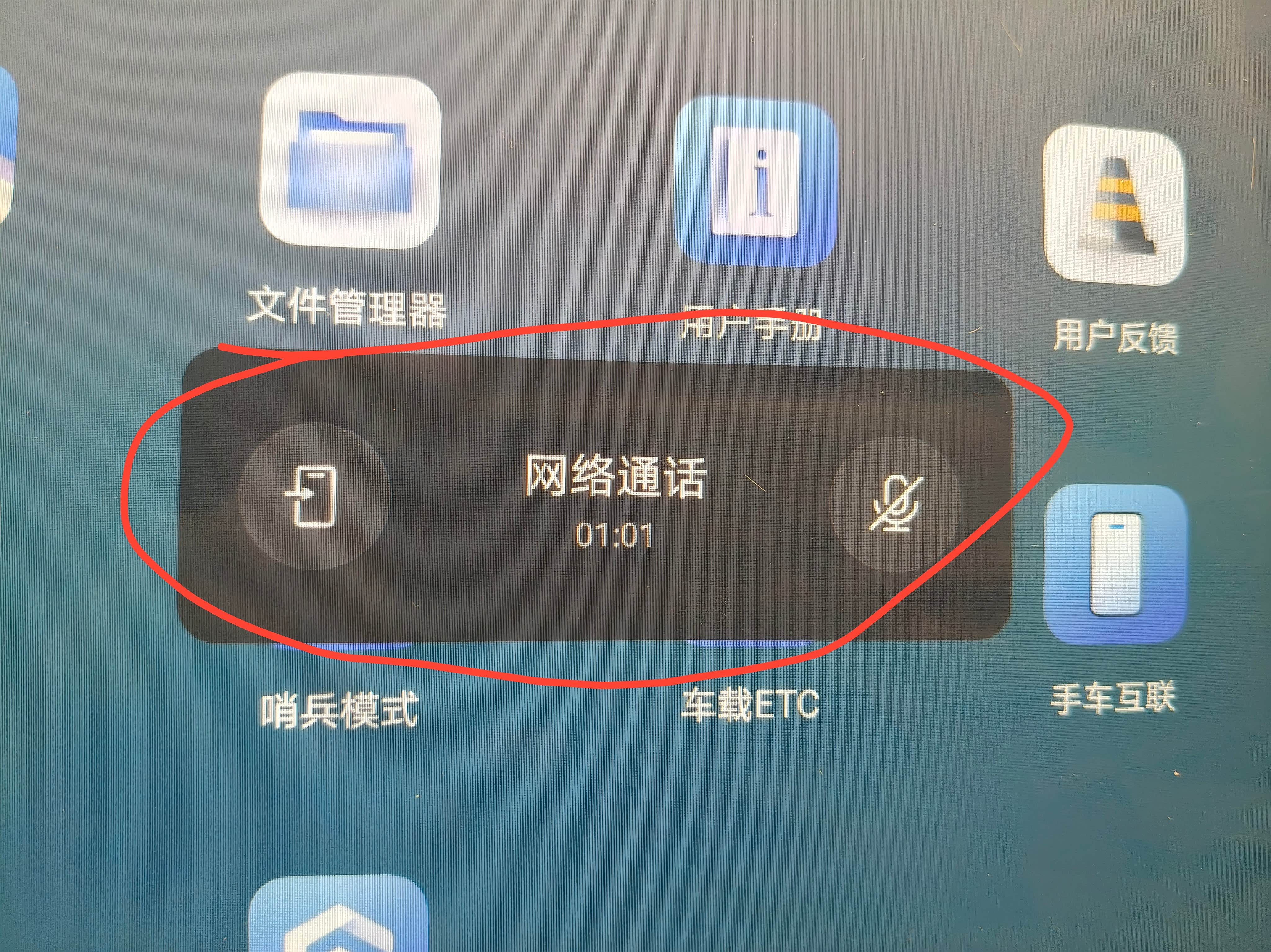

本人刚提车一个月,遇到这样一个问题,请教各位老车友。
今天下午连接手机蓝牙,没打电话,然后就弹出来一个网络通话的弹框,关也关不掉,一直存在。
补充:之前也连过蓝牙,也打过蓝牙电话,从来没出现过这种情况。
请问各位车友,是我摁错了什么或者打开了什么特殊设置吗?
2026-07-05 16:39:09
这是蓝牙连接卡住了,手机那边通话进程没断掉,车机就一直挂着弹窗。先把手机蓝牙关掉重开,不行就断开手车互联,重启一下车机基本就能消掉。要是总出现,去店里升级下车机系统修复这个小bug就行
2026-07-06 09:38:27
给各位车友分享一下:停了小半天,再启动,好了。看来确实是车机卡bug了。大家以后遇到这个问题就等一会儿重启吧!

这个就是车机BUG,很正常,电子产品总是会出BUG的

我瞎猜,其实啥事没有,只是机车界面那个框框卡住了没消失,关机重启了事
