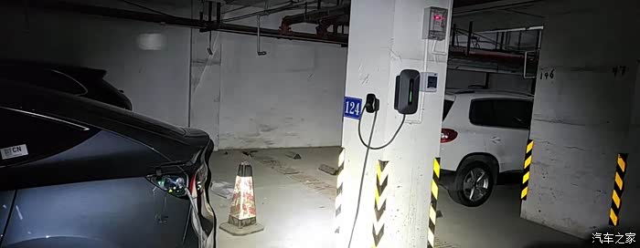

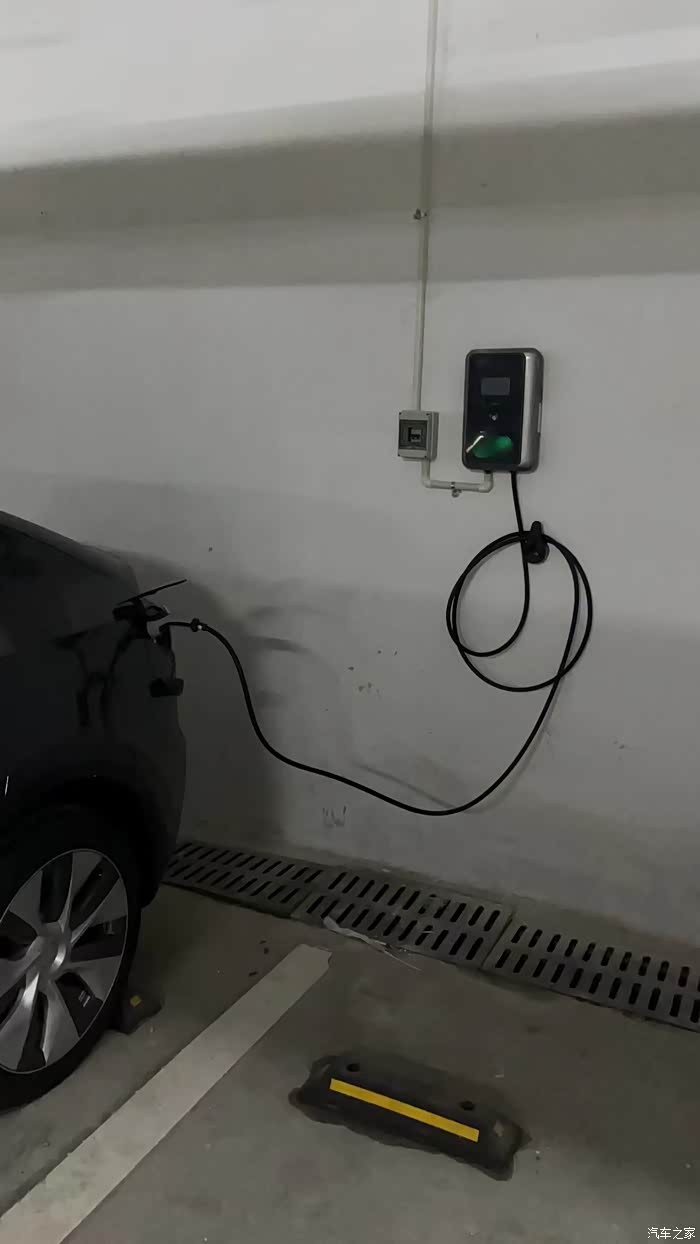

下面说一下充电桩的安装方式,有承重立柱或者墙壁的可以选择壁挂。
墙面安装
承重立柱安装

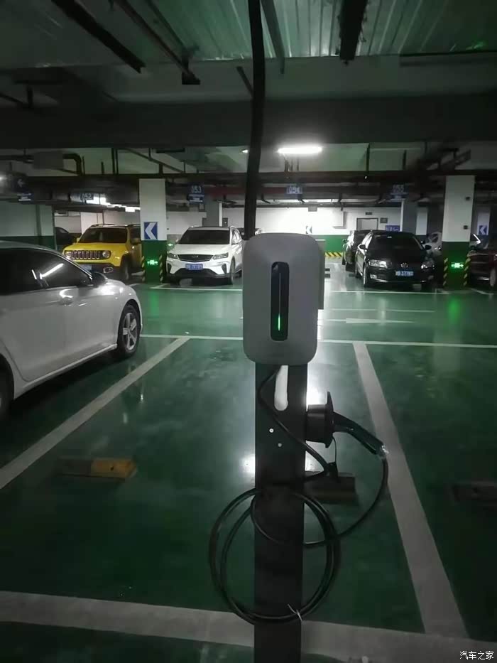

中间车位的朋友可以选择悬挂或者立柱安装。

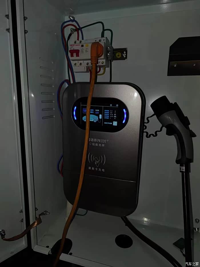

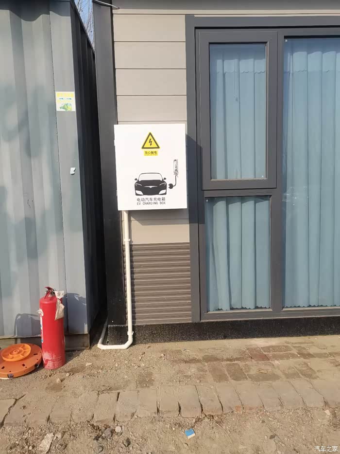

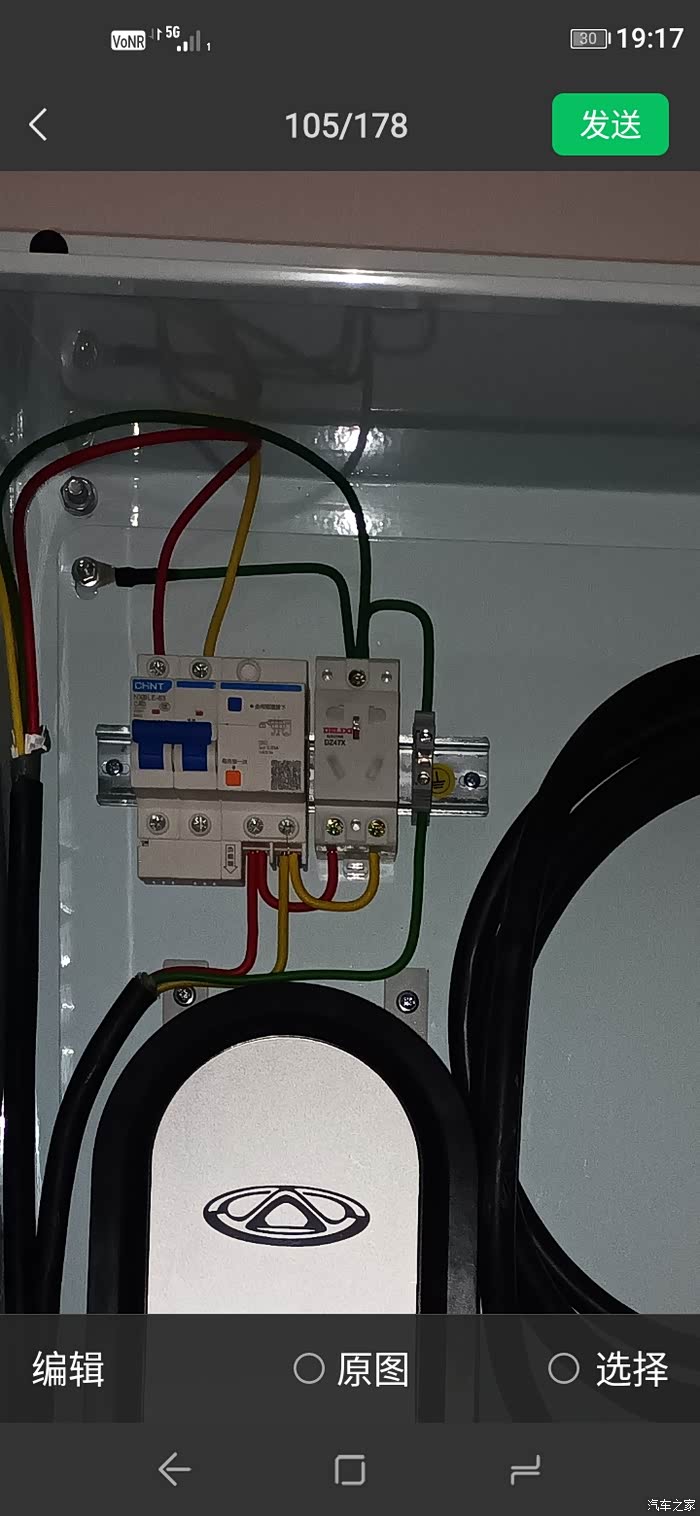

我建议大家安装的时候选择一个保护箱,第一是防破坏,毕竟防人之心不可无。第二保护箱室外可以防雨防潮,第三最主要的是安全,万一有紧急情况,不会起火殃及池鱼。安装自己车库的朋友,定时检查下充电桩的状态就可以,无需配备了。

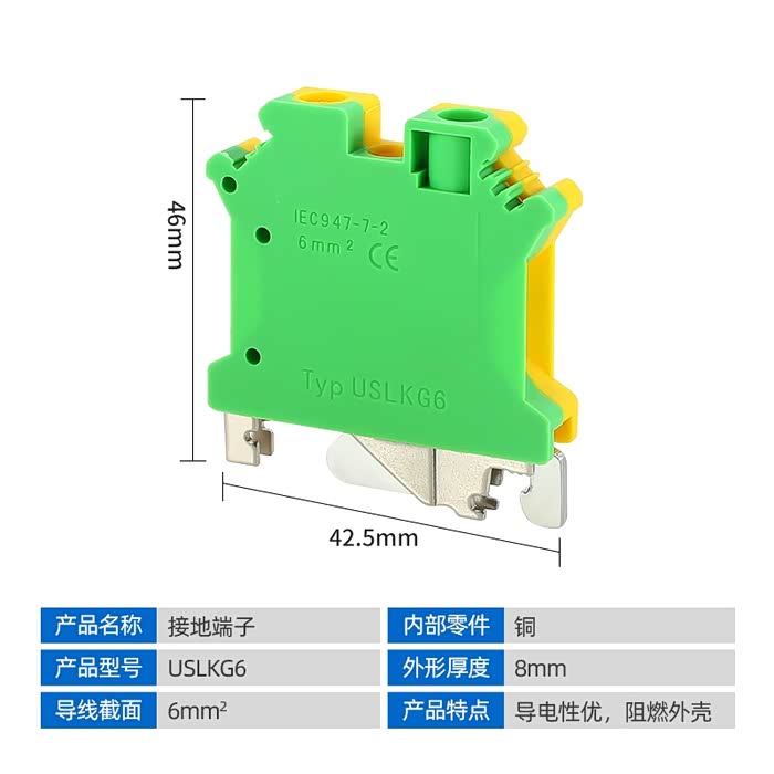

充电桩接地一定要良好,建议用接地端子排对桩和来电侧的接地进行连接。
接地端子排
连接效果图

剩下的就是维护了,漏保开关一定选择可靠点的,质量参差不齐,国产选用正泰或者德力西正品的,或者其他知名品牌也可以,充电桩使用一段时间后就检查下漏保开关的运行情况,漏保开关属于易耗品,一周或者两周一次按下漏电按钮测试下功能,使用一段时间摸一下看看发不发热,如果有长时间发热的情况就直接更换。
