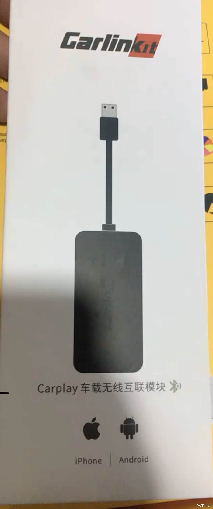

后来某宝上买了个盒子,选了无线有线都能用的那款。

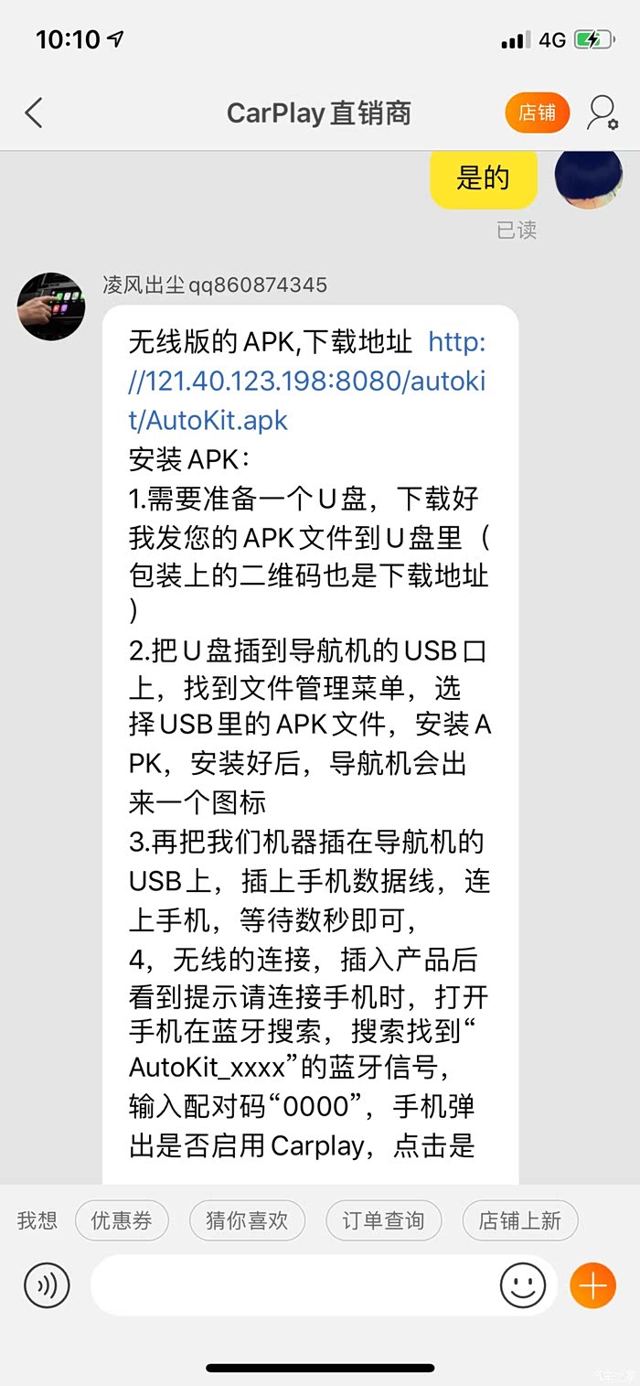

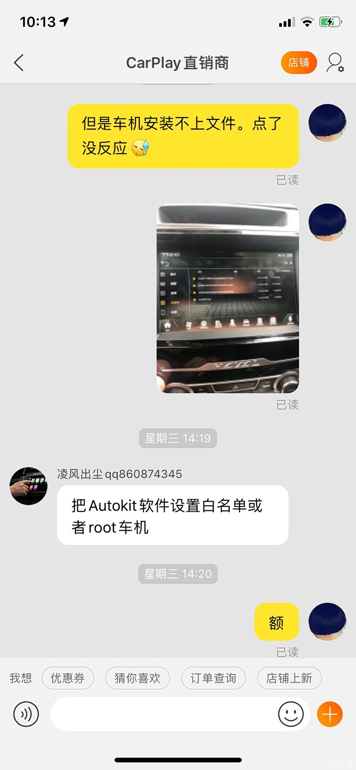

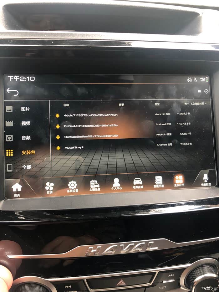

根据卖家提供的网址下载了用于连接的app于U盘中,到货之后欣喜若狂,却发现U盘插上去之后,能读出apk文件,点击却没了反应,根本无法安装,差点气的半死,各种百度,没得办法,又问卖家,让我先确定车机为安卓系统,然后需要先进行root,才能安装。

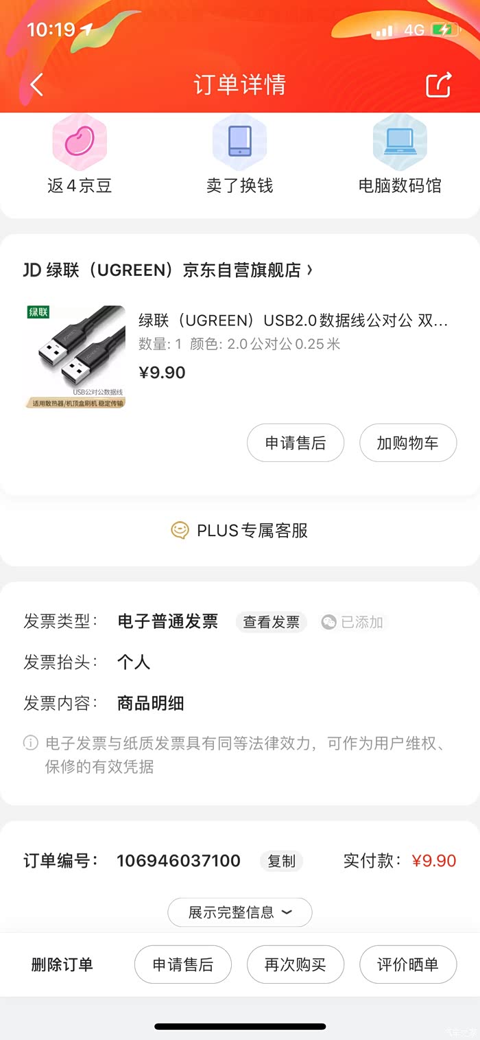

又听说用刷机大师进行root或者连电脑进行安装apk文件。好吧,我也怕是最爱折腾的女车主了接着又在京东买了连接线,公对公的。
好吧,连接线收到之后就开始尝试连接电脑,可是插上线的时候有声,但怎么也连不上刷机大师,各种usb调试模式都开了,依旧不行。

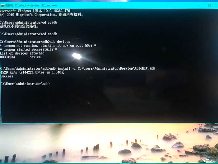

突然想起看过车友分享安装app到车机的帖子。于是学习该车友开始下载adb工具包进行最后的挣扎。
此处再次感谢车友分享(***开头已提到该车友)
下载了adb工具包之后,我按照安装的提示进行文件安装。可是,按照车友分享的步骤我竟然找不到该程序了。于是我直接把文件丢进c盘,再次尝试连接电脑,总算连上啦。

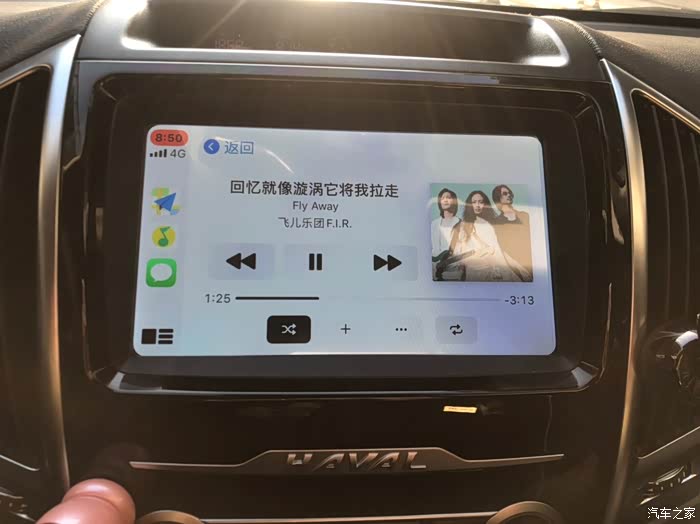

又按照盒子说明书连接了手机,总算大功告成,啦啦啦,心情大好,不枉费折腾几天。流畅度佳,界面舒服,车机原功能正常,方向盘按键正常能操控。
