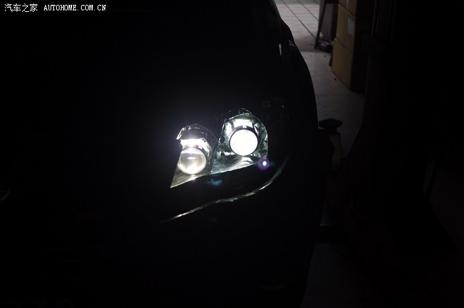

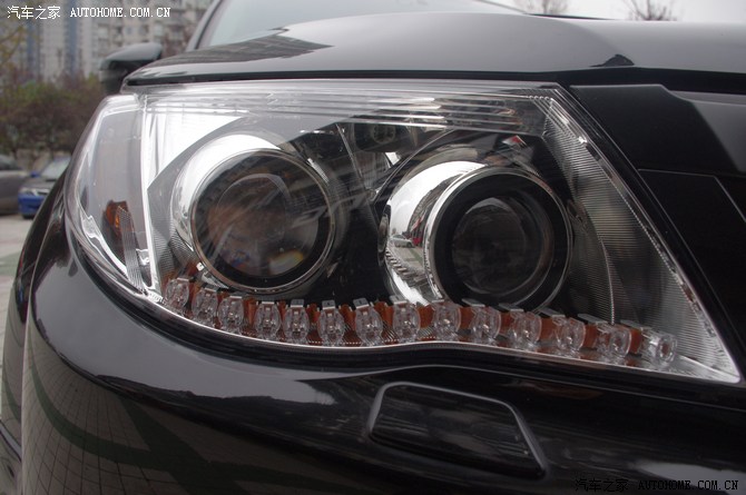

改前效果,还行

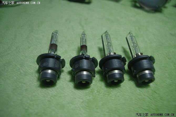

拆下的旧安定,只用两个,剩的装回去。

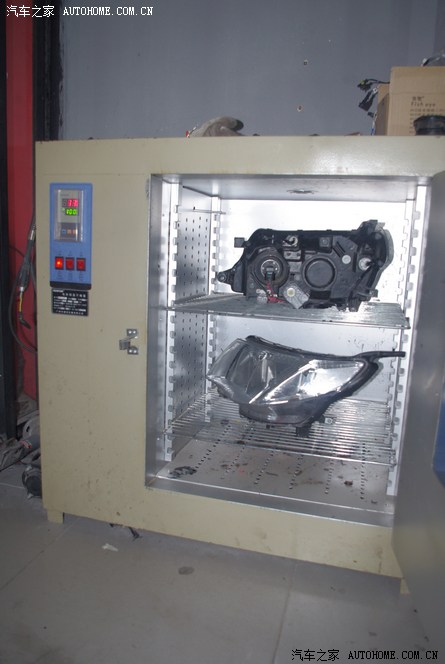

准备剥壳

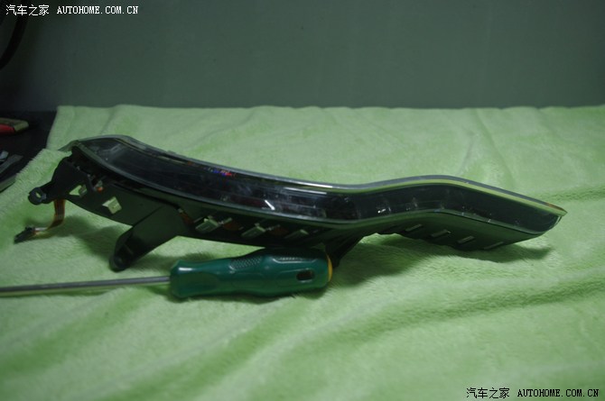

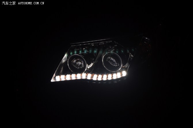

A4拆车件,1w一个的LED,亮度是市面上的LED不能比的,但驱动电流要45v,因为原车是12v,所以还需要专门的驱动模块,用来升压,奥迪的是750一个,只控制一边,太贵,所以找人DIY的,呵呵。。后面有驱动的图
好像是欧司朗出的

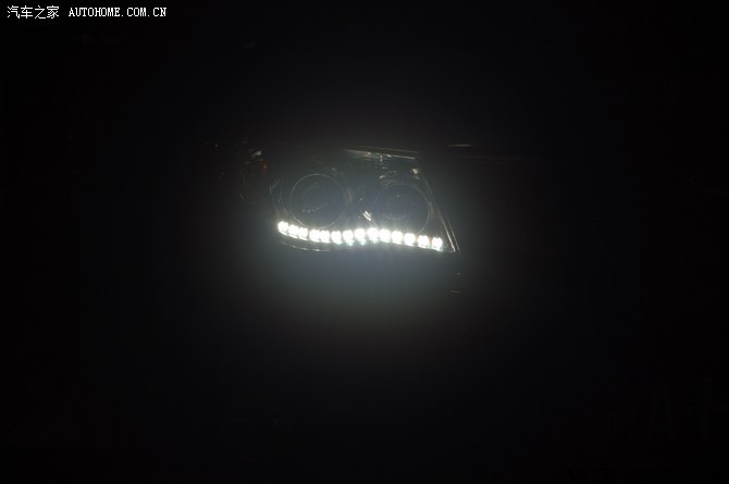

测试亮度

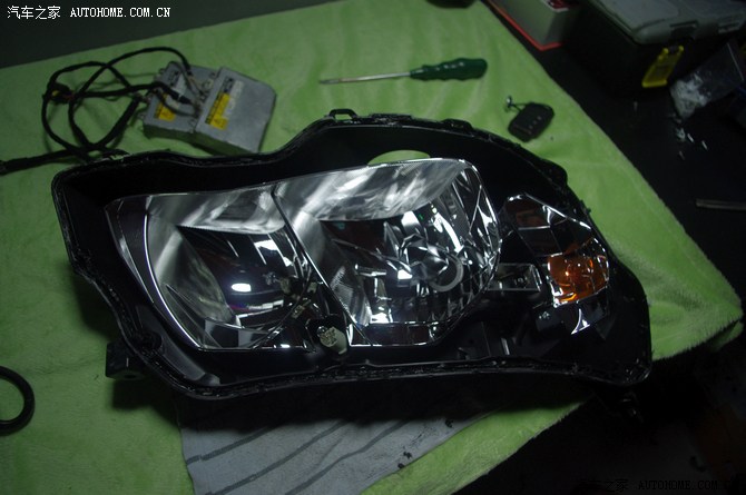

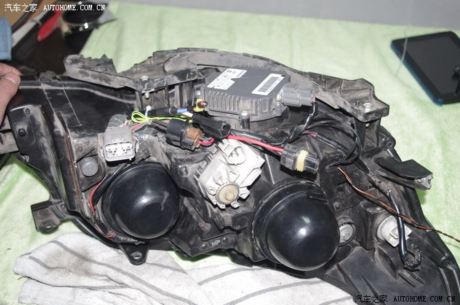

开拆
瞎子
下来了,灰多

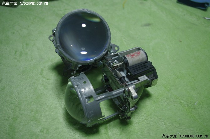

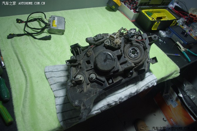

原来改的两个近光欧标博世,为了配合远光美标海拉三,一会要换成美标的。
待拆的宝马灯,海拉三透镜

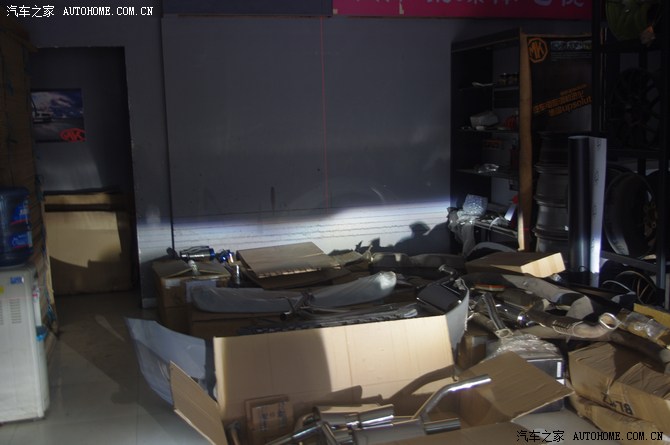

再次测试
基本定位
调整切割线

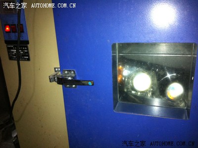

烤一下,准备合面罩

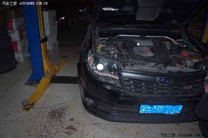

装配中
我要求的效果是是通电日间行车灯常亮,开灯日间行车灯就熄灭,车熄火,日间行车灯延时15秒熄灭,转向日间行车灯点亮的功能模块还在测试中
安完了还是要测一下的

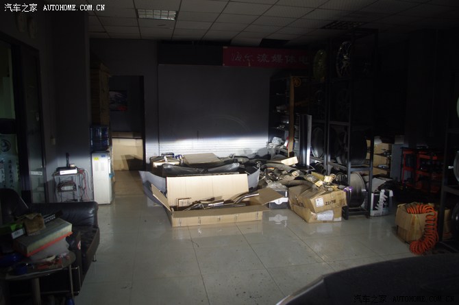

近光

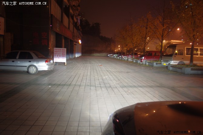

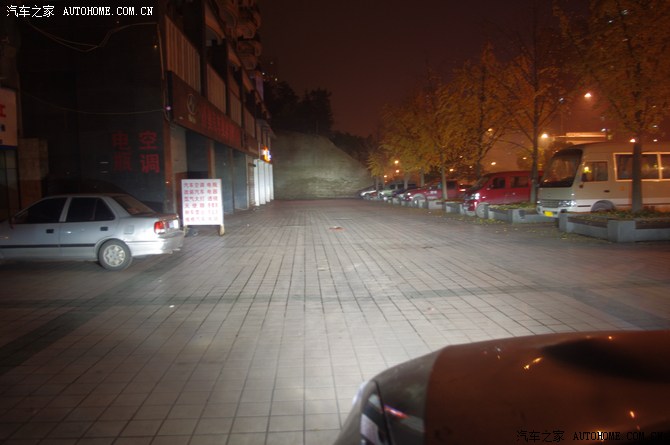

远光,可以,效果达到了
再次调整灯光高度,11点多了,师傅还是多认真的

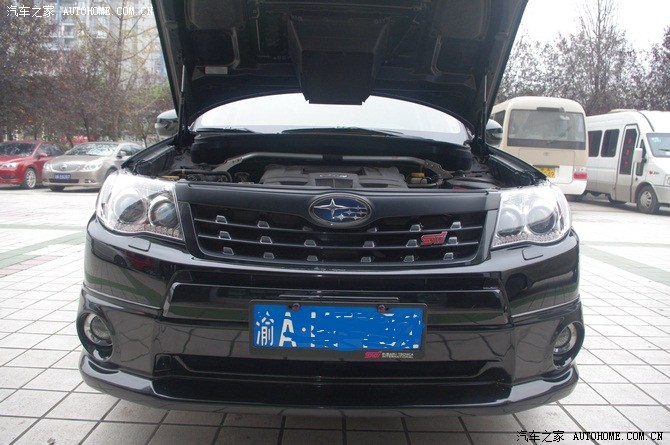

已经洗好车了,不洗对不起围观群众

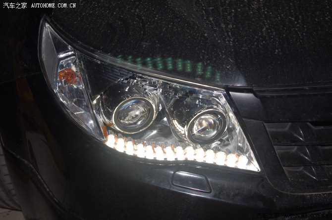

是不是有点奥迪的效果
细看
合缝处理,还是比较到位的,有点残留就是以前那个所谓知名改装店弄的,空了刮干净一点,黑色长条状物体就是日行驱动,
