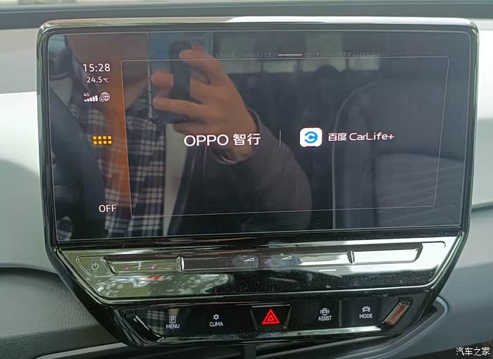

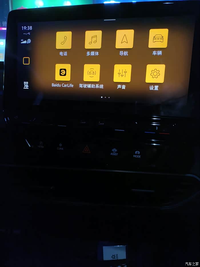

首先,由于各品牌手机在车机互联协议上的策略不同,出现了五花八门的叫法,更让大家一头雾水,例如常见的有:
□苹果的Carplay     (原生)
□vivo系的joviincar (百度Carlife 基础上2次开发)
□oppo系的Car+       (同上)
□小米系的CarWith  (同上)
□华为的Hicar         (合资车基本都没搭载,需要借助第三方盒子,协议通道多为carplay )
所以,这么一看,其实市面上各种叫法,归结在一起还是Carplay 和 Carlife 两种。

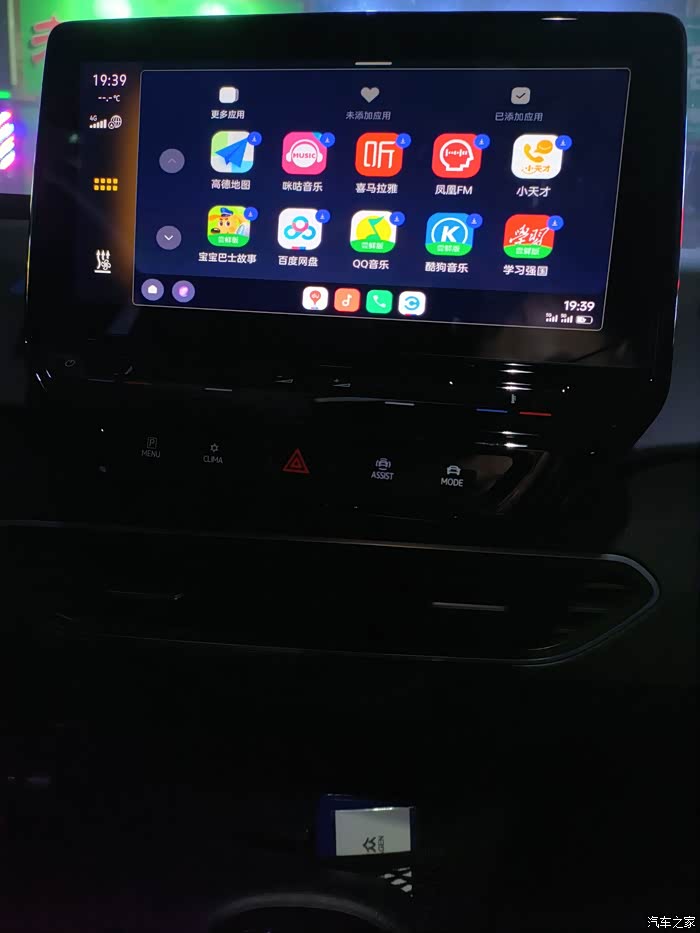

不同点在于:vivo 、oppo 、小米三家经过2次开发以后,其使用效果基本能够与Carplay相媲美,远非Carlife App 🉑比。所以,采用Carlife 协议通道 ≠ 难用的Carlife 。
其次,具体到ID车型上,无论你使用上述那种协议,连接时的界面都是一样的。手机支持的情况下,设置好以后实现上车自动开启热点与蓝牙,无缝车机互联。车辆启动立刻就可直接使用,无需任何操作。是不是智能又便利呢? 且无需任何外接第三方设备(Hicar除外)。

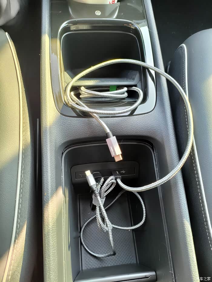

① 有线方式直连。
顾名思义,用数据线将车辆前排带数据的u***或type-c接口与手机连接,最简单,无需蓝牙无需WiFi ,也基本不需要在车机或手机端进行复杂设置,即可连接成功。
注意:
★一定要选用合格的数据线。部分线材偷工减料,或干脆只有充电而无数据,容易导致断联、卡顿甚至无法联接。
★主副驾驶位同时两部手机都接入前排接口,正在互联状态的手机不受干扰。后排接口不带数据,因此插上只能通电不能用于互联。 前后排同时都插满手机,充电功率互不影响,车机互联不受干扰。

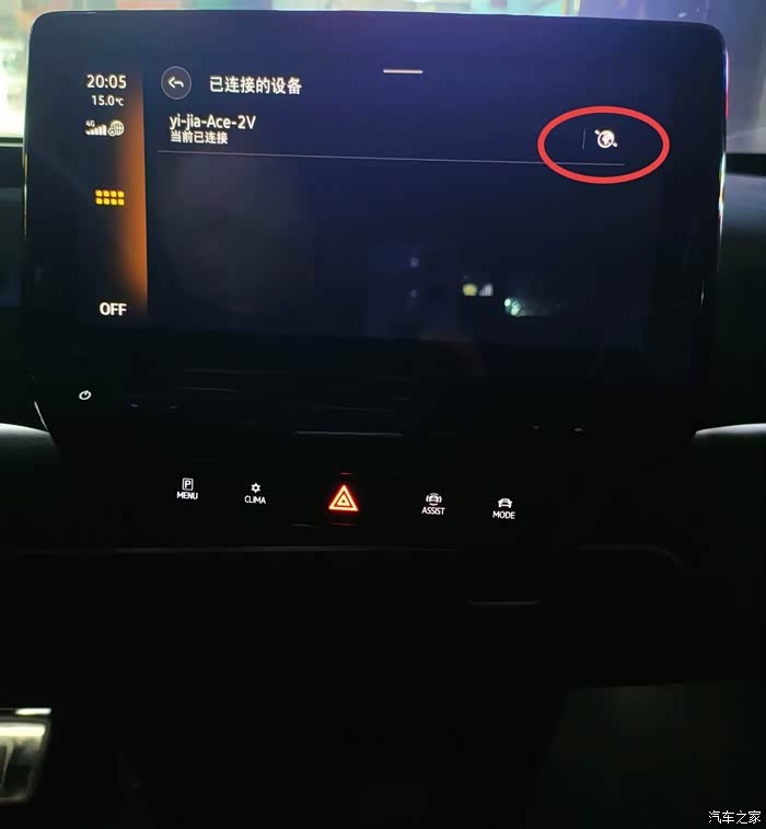

在此种模式下,如不想使用车机流量,而使用手机📱流量。需按如下设置:
车机上点击——设置——WLAN和移动热点——设置车辆作为移动热点——已连接的设备-——投屏的手机型号右边👉🏻的地球🌐——点一下——🌐变为禁用状态。
★重点★
经过测试,发现有些手机因硬件或软件问题,无法在WIFI 状态下自动切换至手机流量上网,按上述方法设置后,表现为车机与手机均无法正常联网,从而导致车机互联功能形同虚设。这就必须用到方式③了。

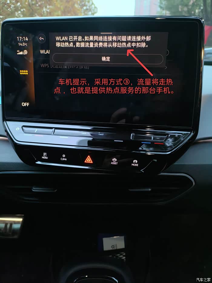

③手机作为WiFi热点,无线车联。
为无线接入的另一种方法,与②刚好相反,车机接入的是手机热点,使用的是手机的流量。此时,手机作为热点,提供上网WiFi 信号。车机与手机的所有网络访问均使用手机流量。
注意:
★先在车机上关闭“设置车辆作为移动热点”。然后打开“通过WLAN连接”,连接你的手机热点。

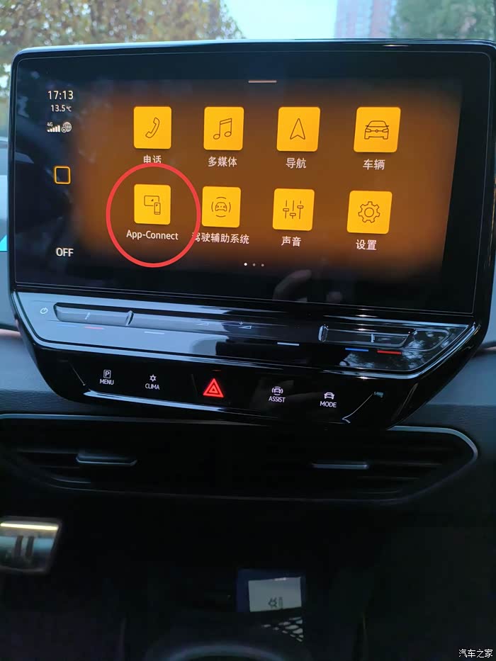

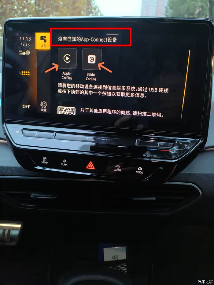

★有几率会出现联接不上的问题。 表现为,车机已经接入手机热点WiFi,但点击车机的App Connect 点击进入后,仍然显示“没有已知的App Connect 设备 ”,下方的图标也无手机代号或名称出现。 解决方法: 先使用方法②,正常无线连接一次车机,连接成功以后。再换方法③连接,一般就可以解决。
