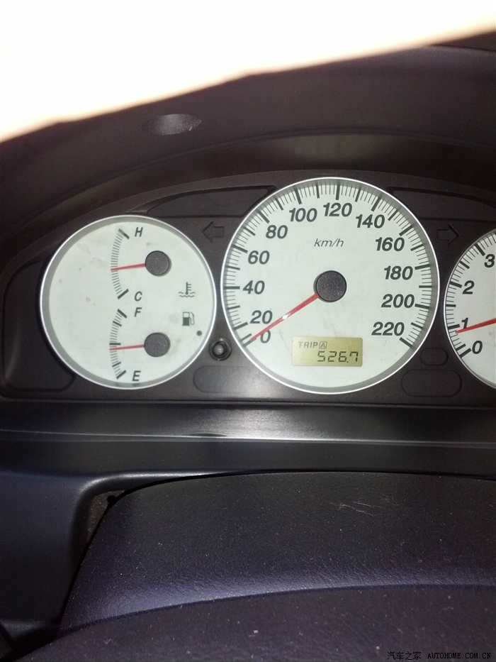

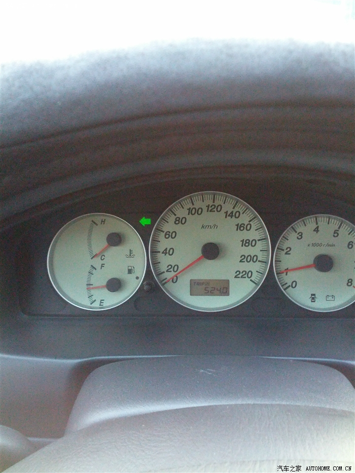

发一张截止11月1日早上的油表及短途公里数(表A加满油时候清零开始计数),估计本箱油跑上850公里没有任何问题。
