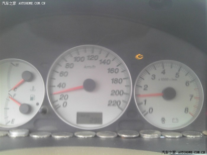

行车电脑的安装,让这一情况有了转机。装上之后,立即提示故障码:P0030。
清除故障码后,发动机灯灭,下次还有可能出现。偶尔情况不出现。通过网络找到如下解释:

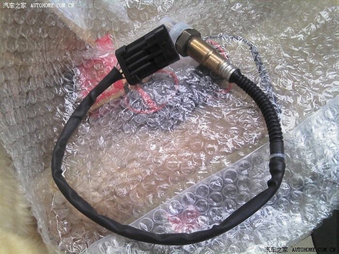

耐心等了几天,货到手了,包装还不错。负责的商家。

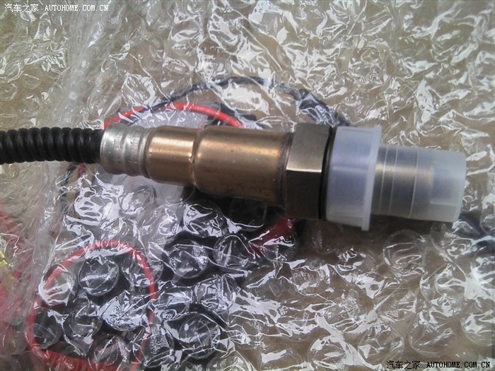

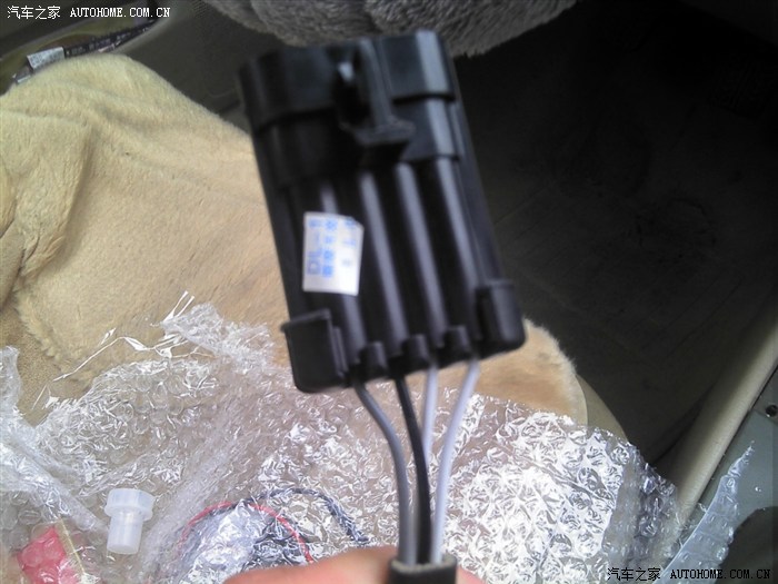

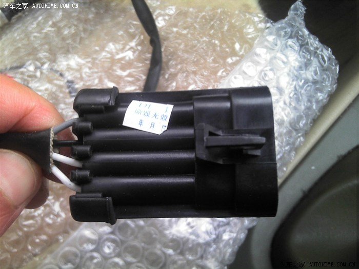

从插头可以看出是前氧。后氧是2*2双排方形插口,前氧是1*4单排扁长插口。看传感头是没法区分的。

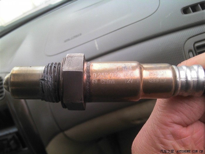

传感头戴了TT
去掉TT,不然过一会版主不射啊。

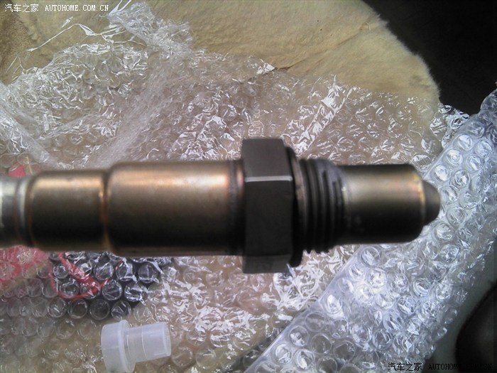

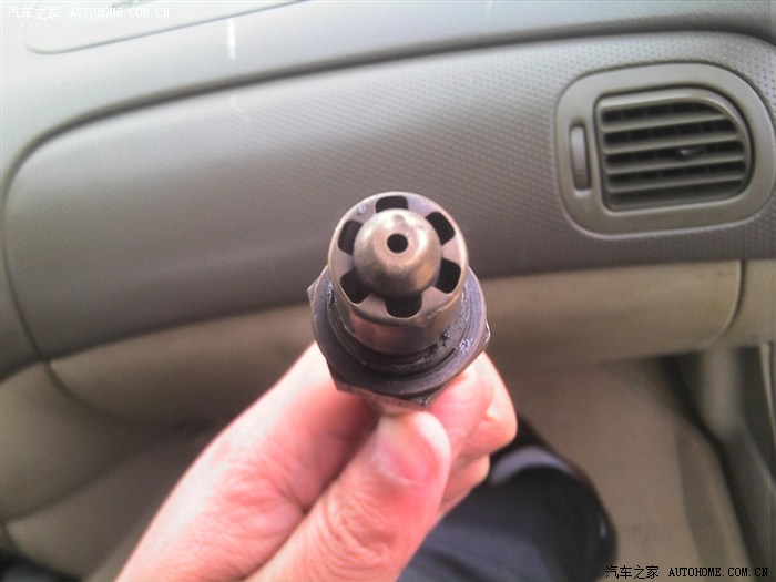

注意传感头顶尖的颜色。这是新的。旧的正常的是浅灰色
通过观察氧传感器的颜色,可简易判断氧传感器的故障。 :office:
a淡灰色顶尖,是氧传感器的正常颜色。
b白色顶尖,由硅污染造成的,此时必须更换氧传感器。
c棕色顶尖,由铅污染所致。
d.黑色顶尖,由积炭造成。

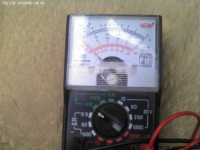

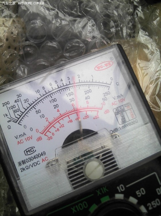

用万用表测量两根白线的电阻,即加热电阻。另外两根是信号线和地线
阻值很小。正常。

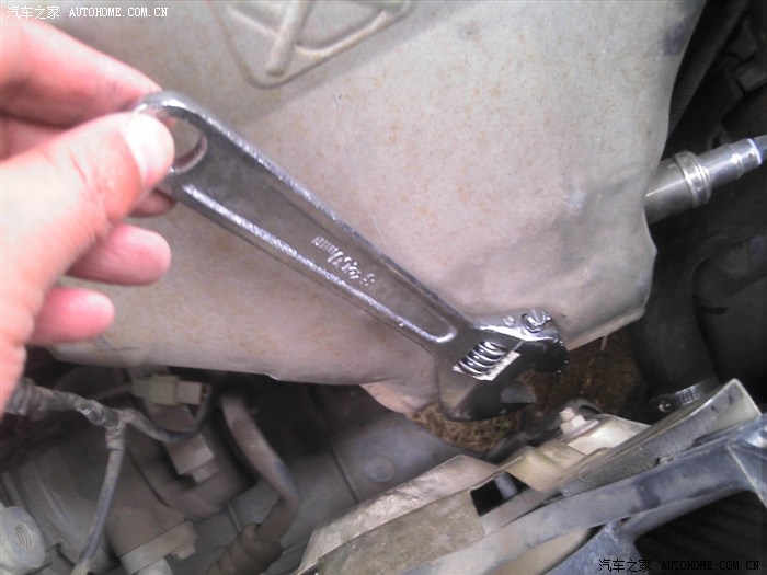

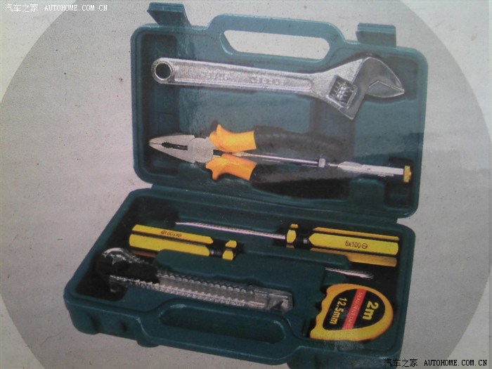

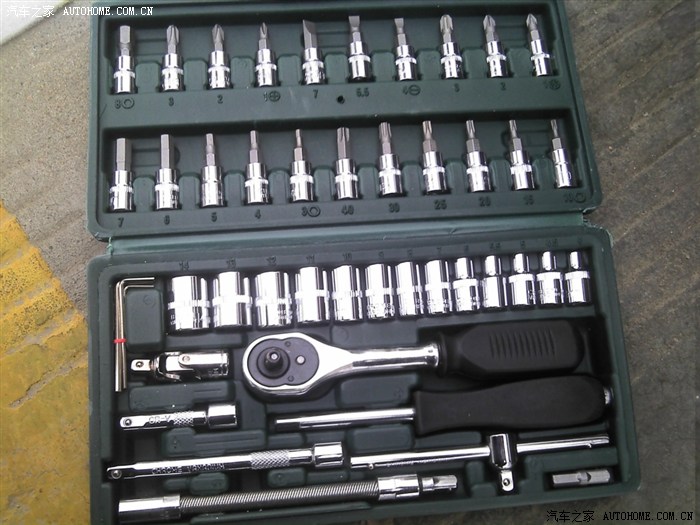

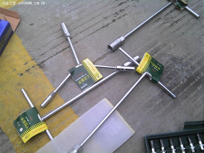

用到的工具

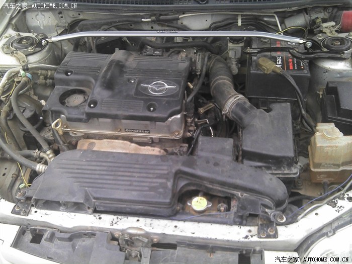

准备动手。车头好难看。不知道怎么自动裂开了,是不是发动机抖动太厉害了呢?过几天选晴天喷个全车漆。

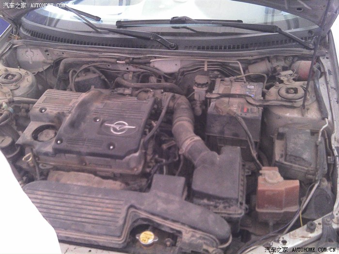

机舱怎么样啊?
来张以前的机舱照对比下。

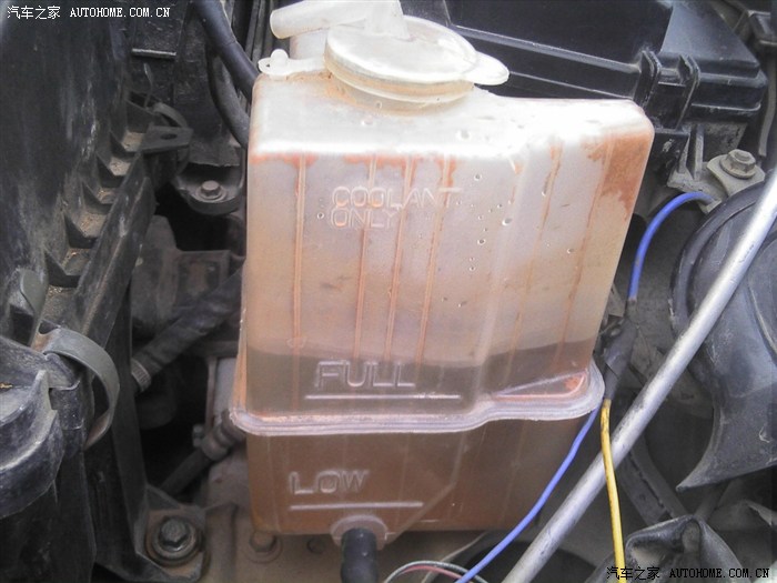

比较明显的是这个副水箱被我清理了一下。以前看不见水位。

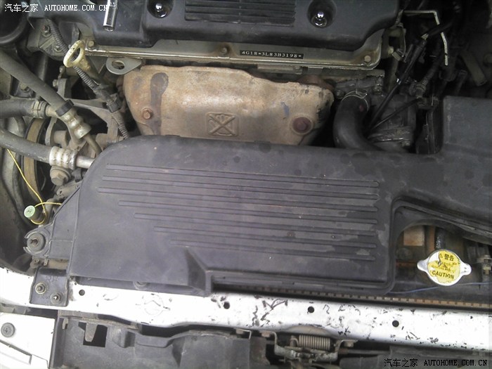

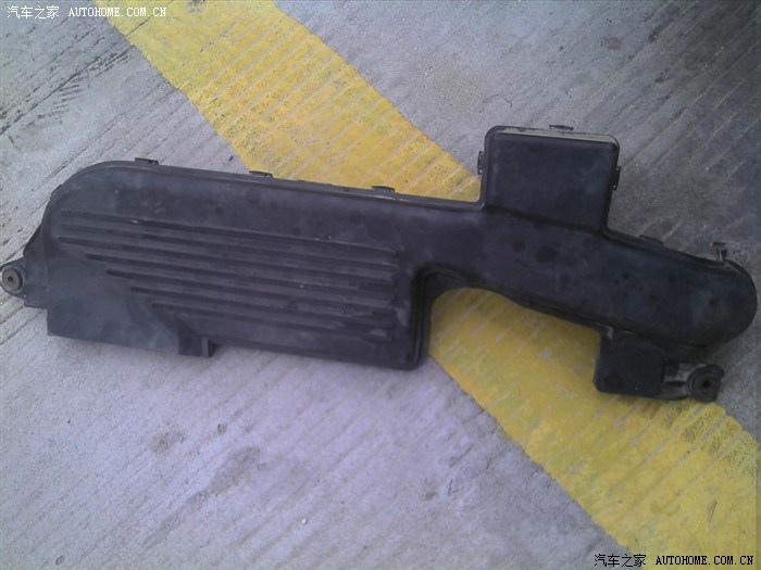

先拆进气装置。不知道学名叫啥。左右两个10MM螺丝。拿下来的时候发现右边有个小卡扣,掀开
拿下来了

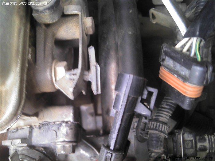

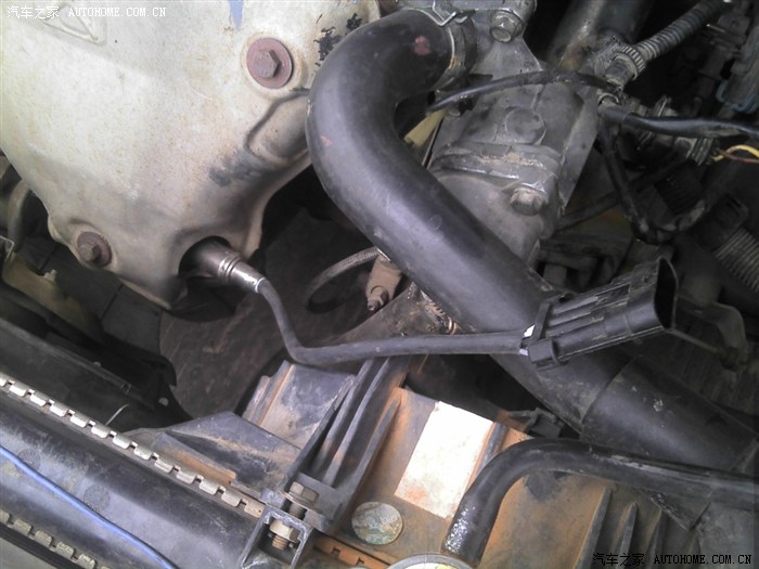

拔下前氧插头

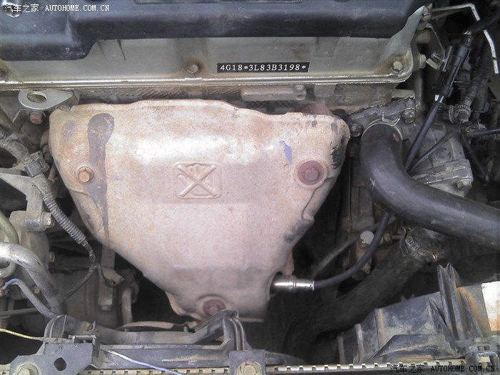

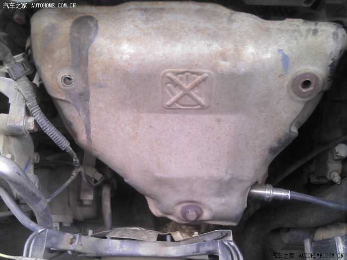

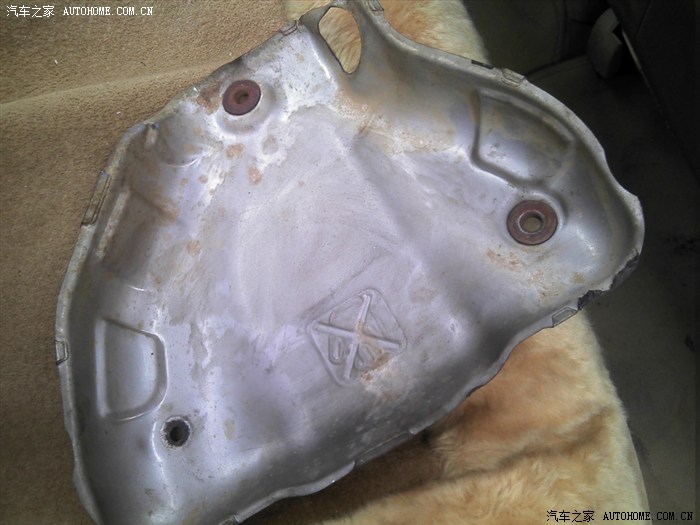

拆这个三角铁。散热的吗?
继续
拆下了

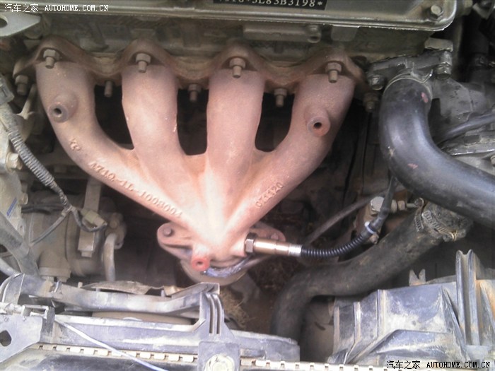

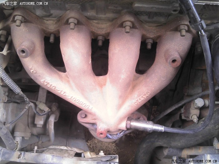

看到前氧没?

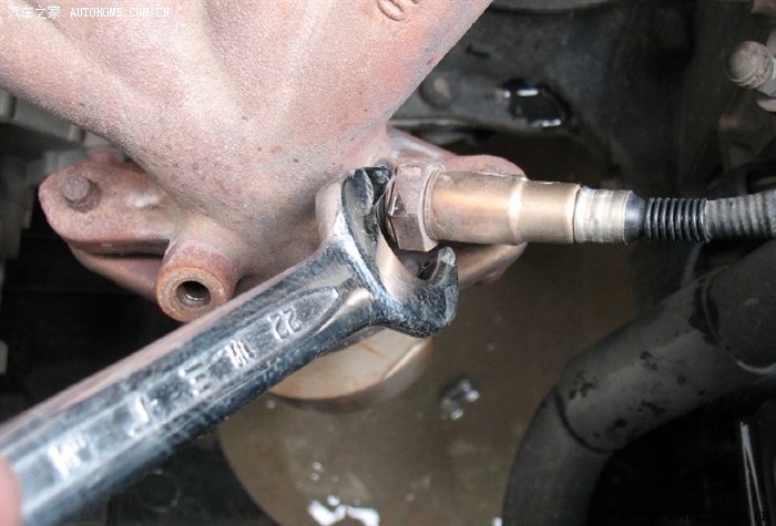

这张没拍,借用车友的图。

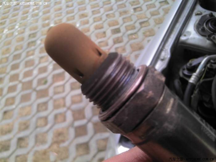

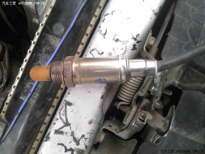

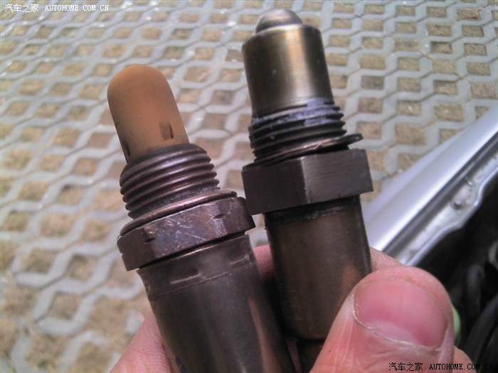

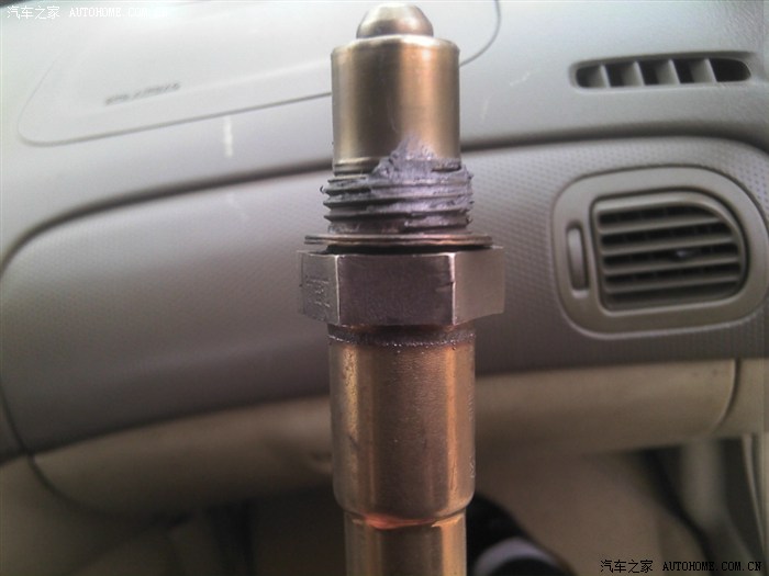

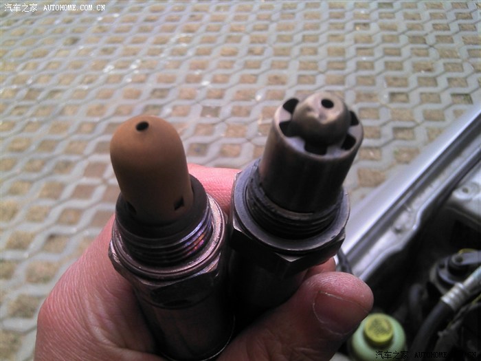

拆下来的前氧,头顶尖棕色,铅中毒了。不过如果加热电阻没有坏的话,清洗一下应该还可以用。
合个影吧。两个还有点不一样呢。莫非新的是更新版本。
