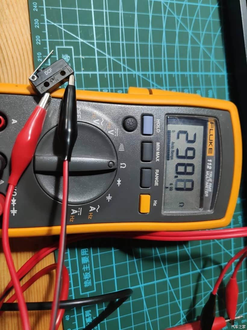

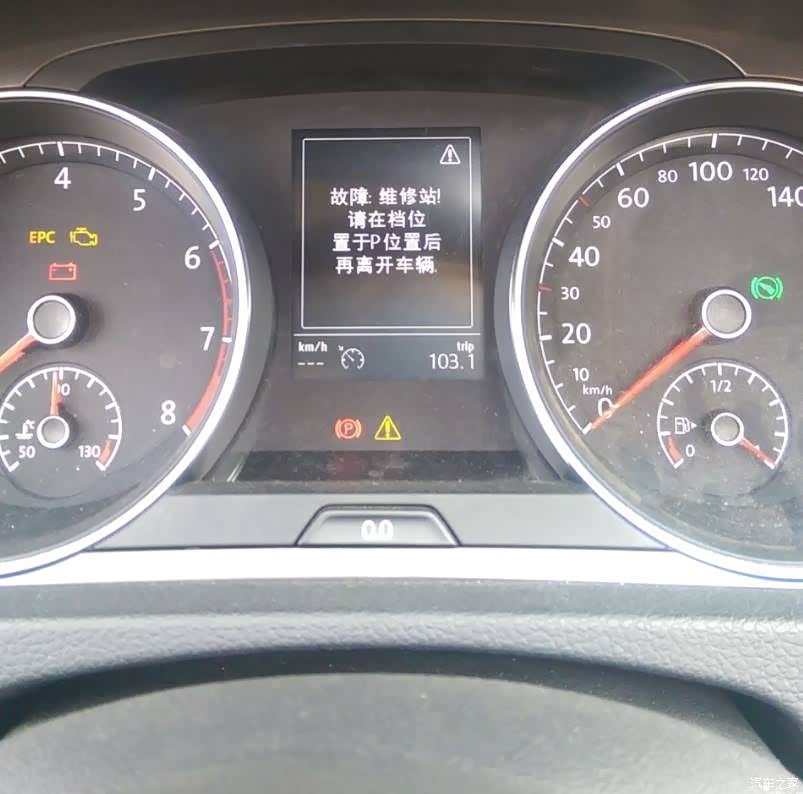

相信购买了15-18款MQB新明锐的车友很多都遇到一个很头疼的问题,很容易出现“故障:维修站!请在档位置于P位置后再离开车辆”,诊断故障码报“选档杆停车位置锁止开关,不可信信号”,问题根本原因是因为换挡机构内部P档位位置微动开关损坏导致,此开关由德国CHERRY提供,换挡机构由采埃孚供货,此问题根本原因是因为此微动开关存在批次问题,在长时间进行按压情况下,开关会出现接触电阻增大的情况(正常开关长通电阻0.2欧姆左右,一般损坏之后都在上百欧姆以上,下面会测试图提供),开关基本原理如下:

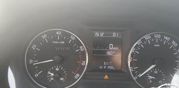

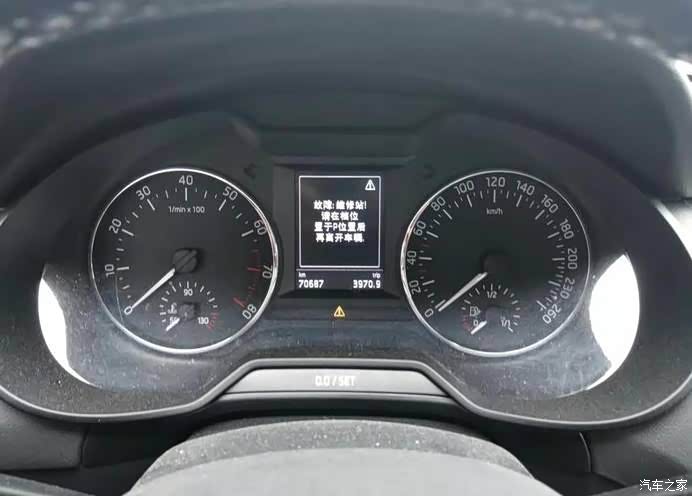

仪表的表象故障码如下图,英文表会稍有不同,总体表象可以参考下面图片判断,注意这只是初步的表象判断,从这个现象并不能100%确定是换挡机构问题导致的,比如电池亏电等等故障也会显示如下故障,所以下图只是初步判断,具体确定一定是需要诊断设备来读故障码确定的,随便找一个维修店都可以读出来故障码.
斯柯达明锐中文仪表故障显示如上图

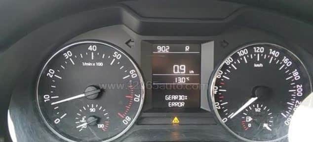

斯柯达明锐低配英文仪表故障显示
斯柯达明锐低配英文仪表故障显示,大众其他英文仪表也是类似
拆下的开关实测,电阻都接近300欧姆左右了,严重影响信号的传输质量

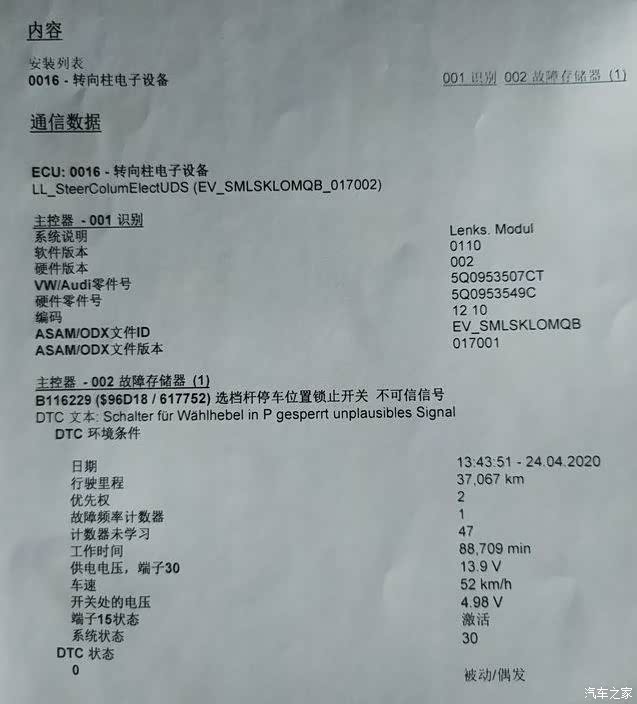

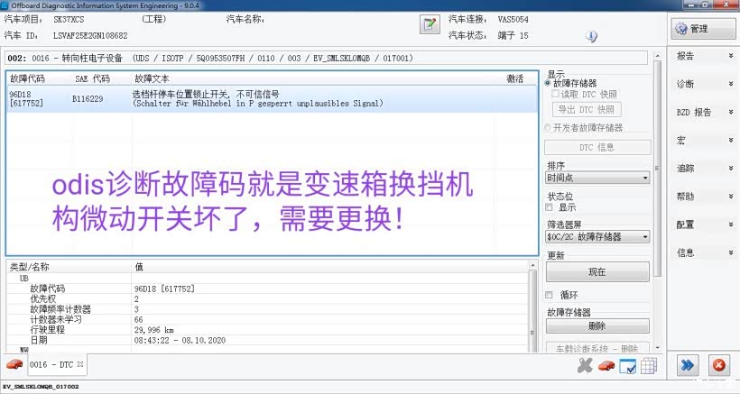

在确定仪表故障现象之后,我们需要做的就是读取故障码,只要出现过此类故障,在BCM故障存储器里就会存留故障码,不需要必须出现故障时候读取,自己有5053或者5054都可以读出来,或者随便找个维修店用431等诊断设备也可以读取,在“02变速箱”或者“16转向柱电子设备” 任何一个或者两个同时报“选档杆停车位置锁止开关,不可信信号” 就100%确定是此问题了.
以上是我在帮车友更换时截取的故障码截图,是5054+ODIS读取的,其他诊断设备读取也是类似的描述

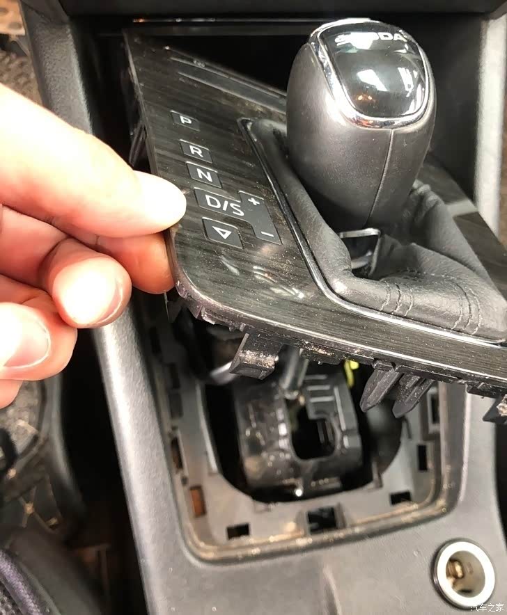

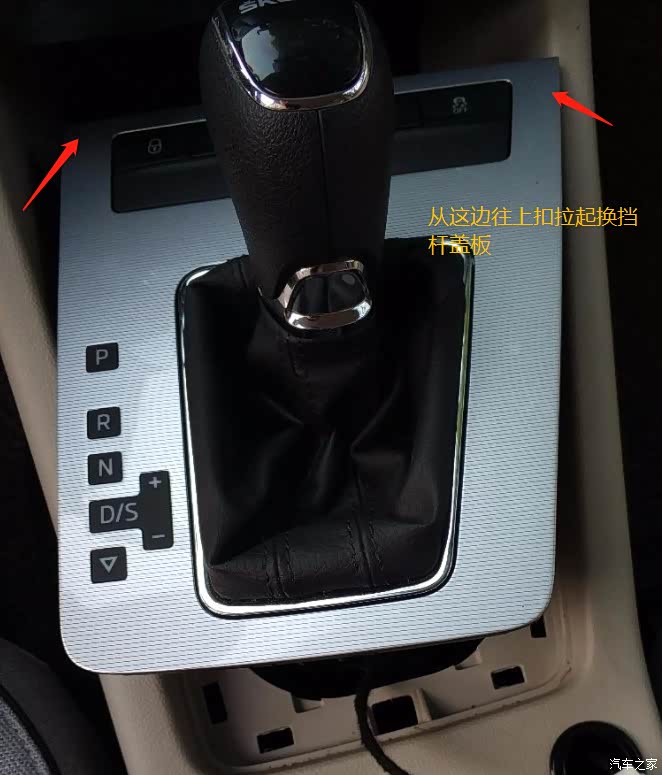

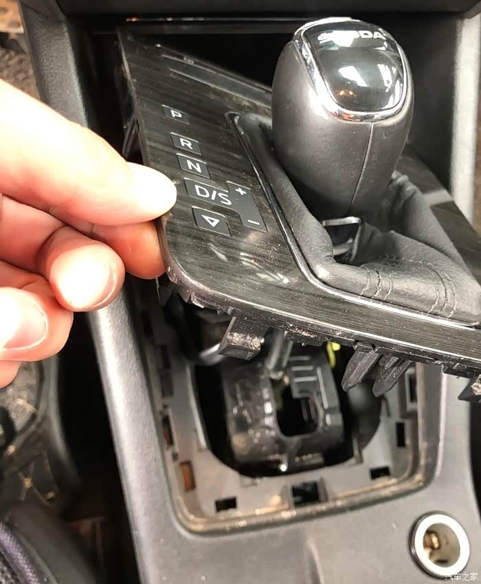

第一步,档位挂到D档,熄火车辆,把档位盖板向上扣即可打开档位盖板.
智行版如图拆下

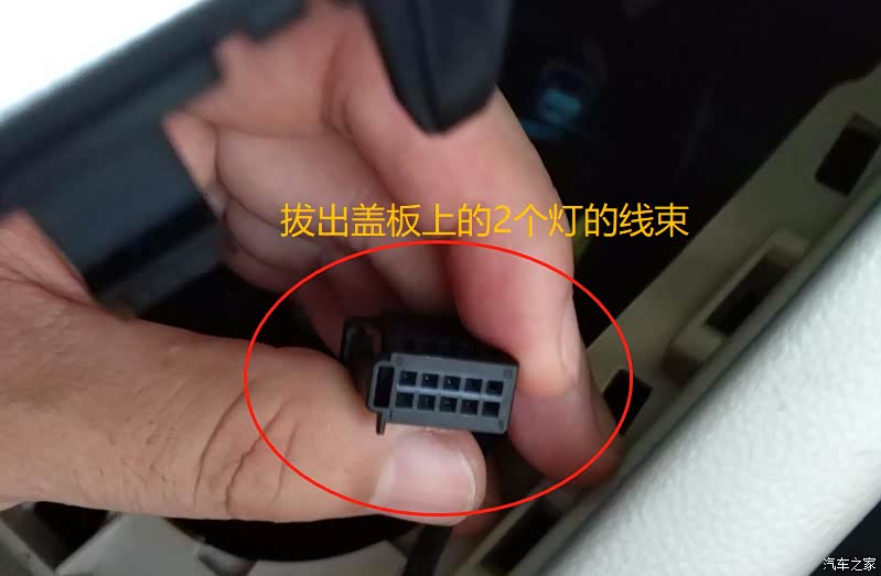

拔出盖板上的LED灯板上的2个插头

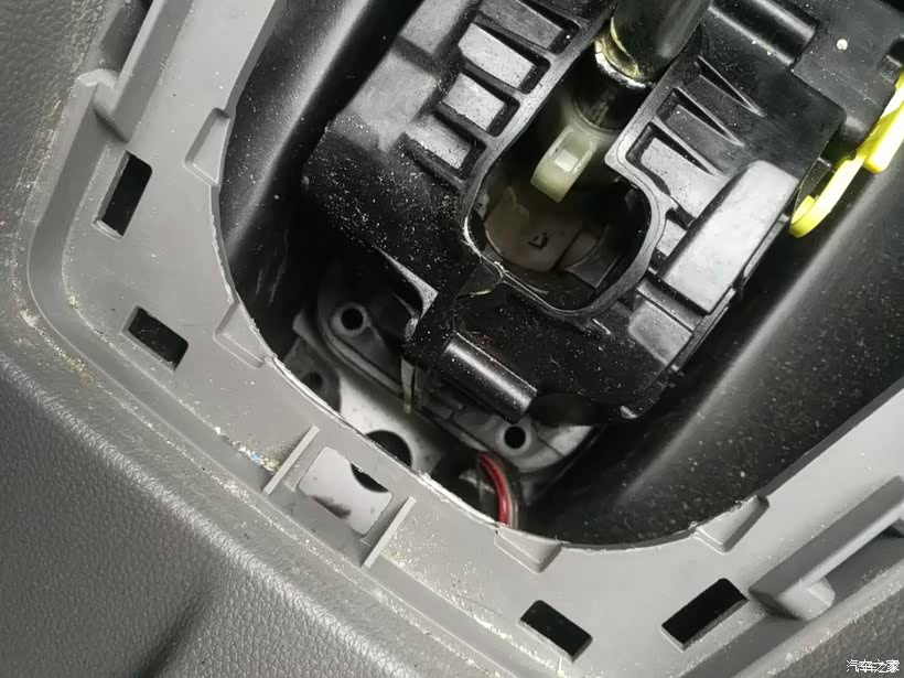

然后就能看到换挡机构的固定螺丝了
第二步:打开档位盖板之后,就能看到下面4颗螺丝,用T25螺丝刀即可拧开,建议用磁吸螺丝刀,防止螺丝掉下去了.

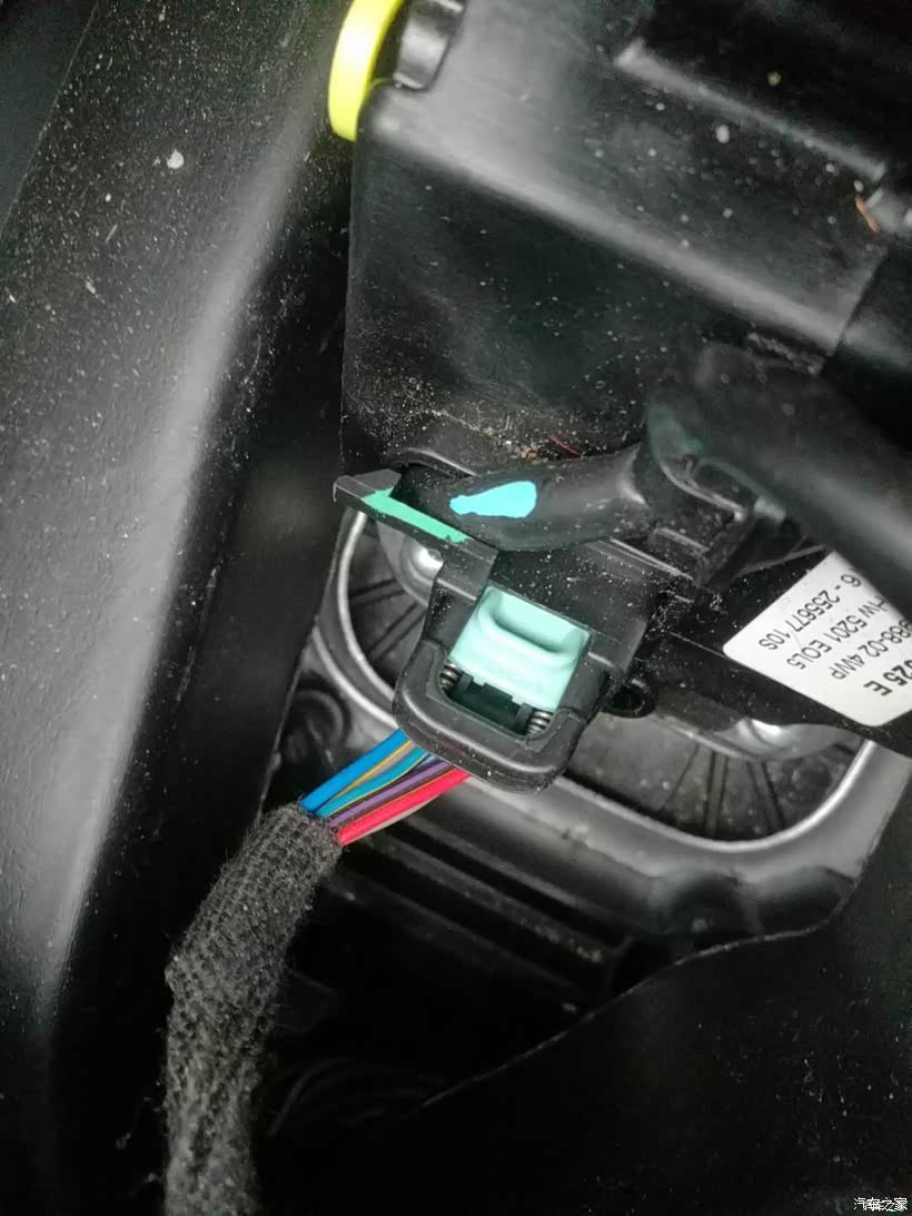

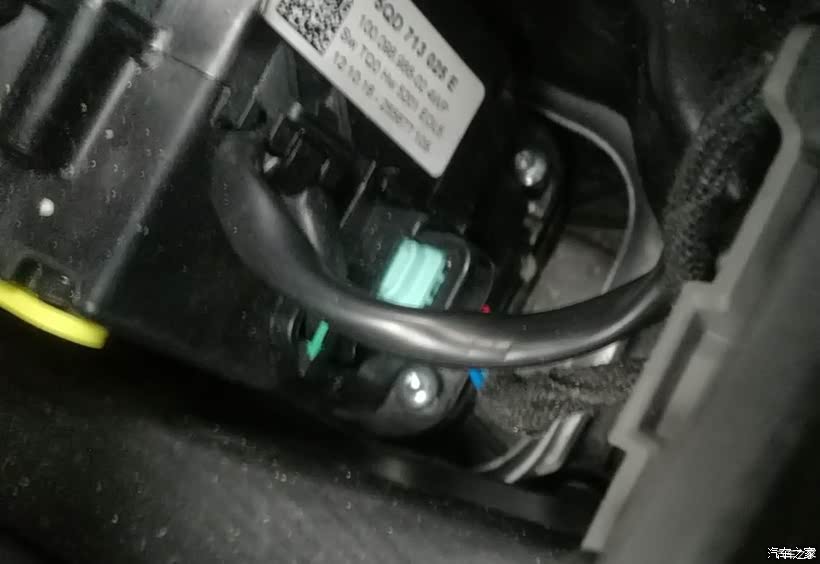

第三步:拔出换挡机构上的线束,用个一字螺丝刀把以上线束向外拨出,注意一下需要往外拨开关同时往外拔才能拔出插头

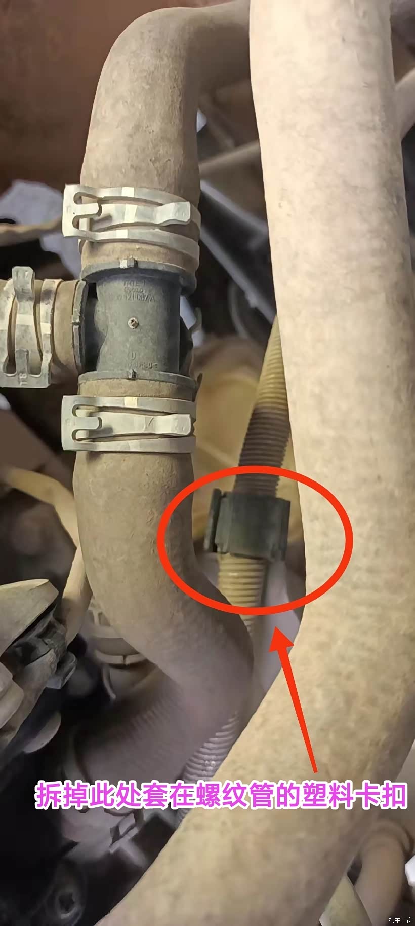

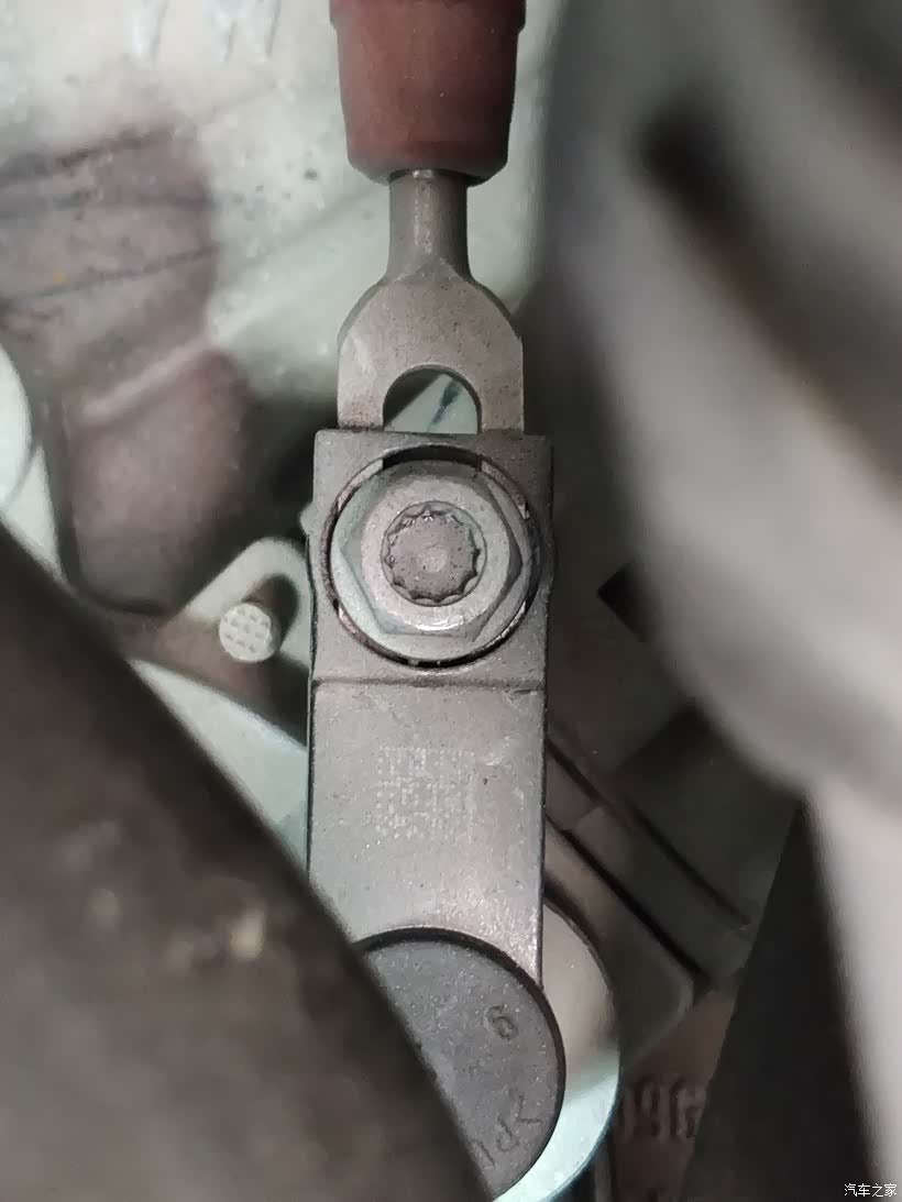

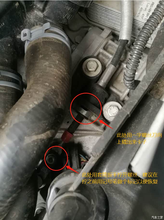

第四步:打开发动机舱盖,把前面和变速箱相连的换挡机构拉线松掉,按上图进行操作即可.
此处拆车套在铁螺纹管上的塑料卡扣
建议在此处用油性记号笔做一个标记,这样在恢复时才好确定换挡拉线的原始位置.

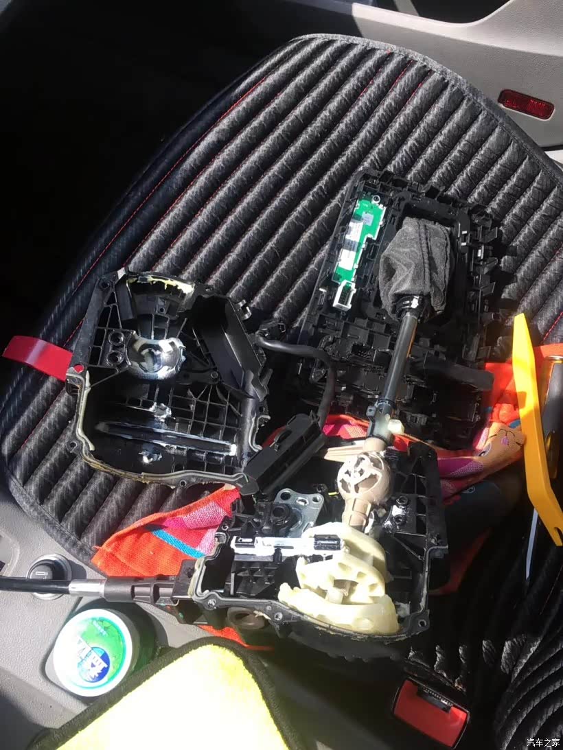

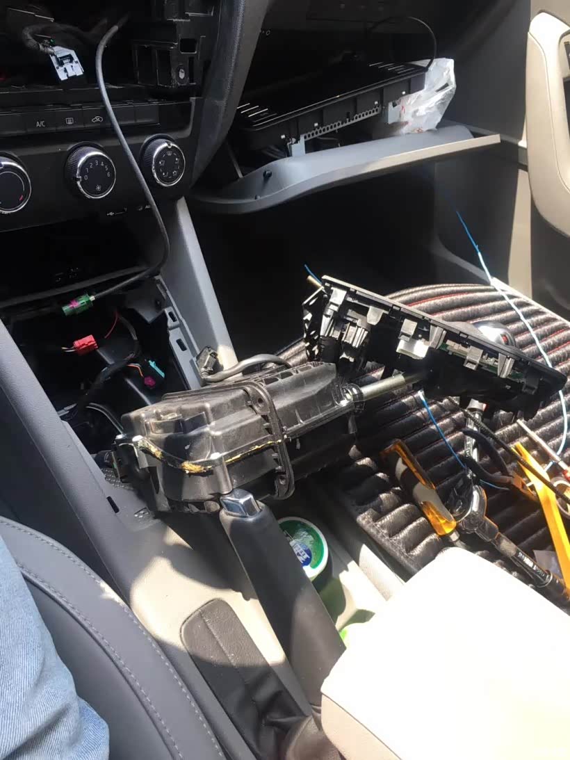

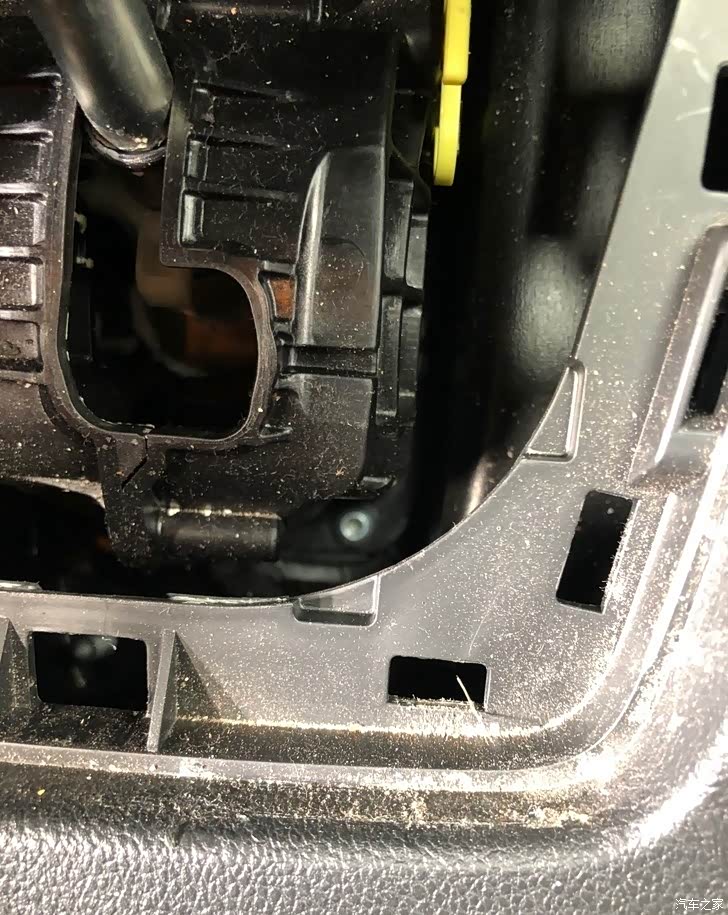

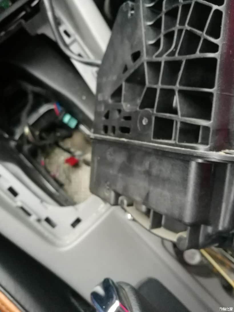

第五步:拆掉中控收音机,同时档位挂D挡,就可以向上拉出换挡机构。
拉出来之后如图显示,可以直接侧放在副驾驶位置进行更换,无需拆掉换挡拉线,其他帖子说要拆掉换挡拉线,都是为了把换挡机构拿到室内进行更换方便焊接开关,我这边常年提供的开关都是已经焊接好线的,同时提供热缩管

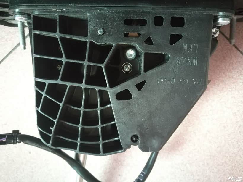

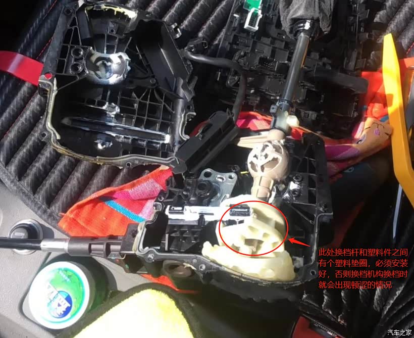

第六步:换挡机构如图,上面螺丝很多,其中一颗T25螺丝很长,建议用电动螺丝刀进行拆卸

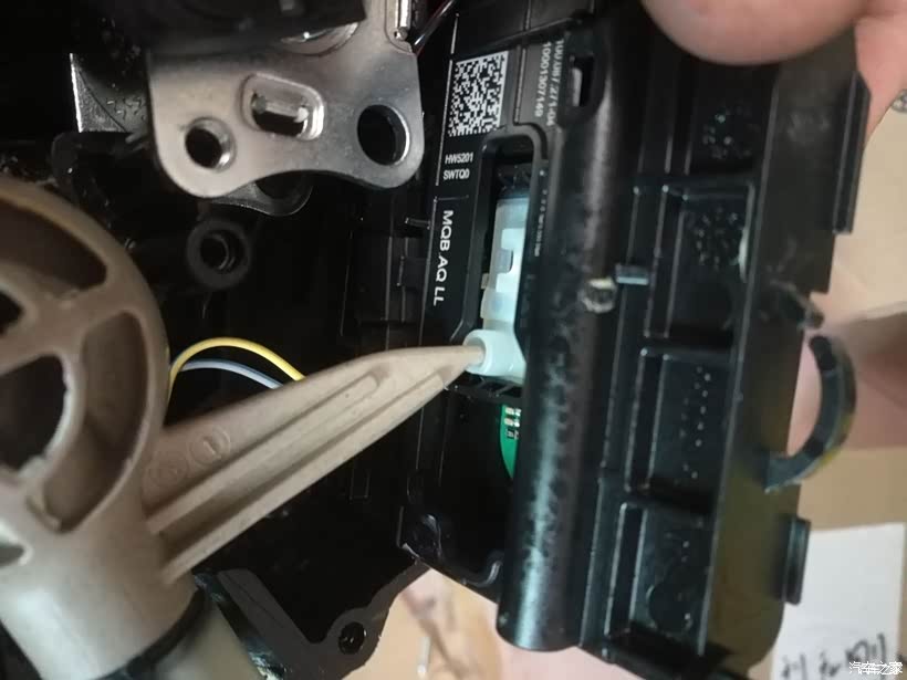

螺丝都拆除之后,用一个一字螺丝刀从缝隙处撬一下就能打开换挡机构,内部结构一目了然

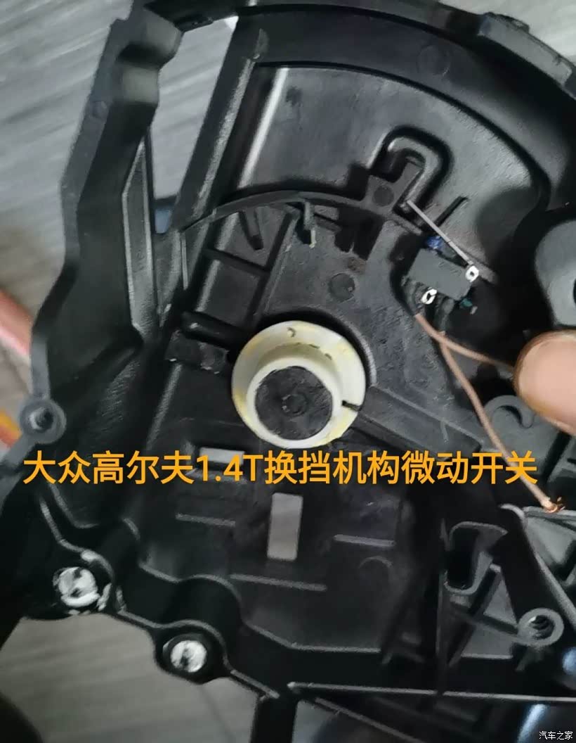

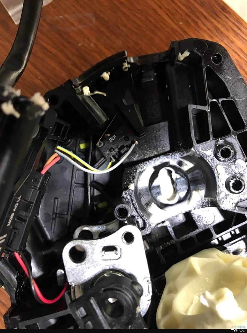

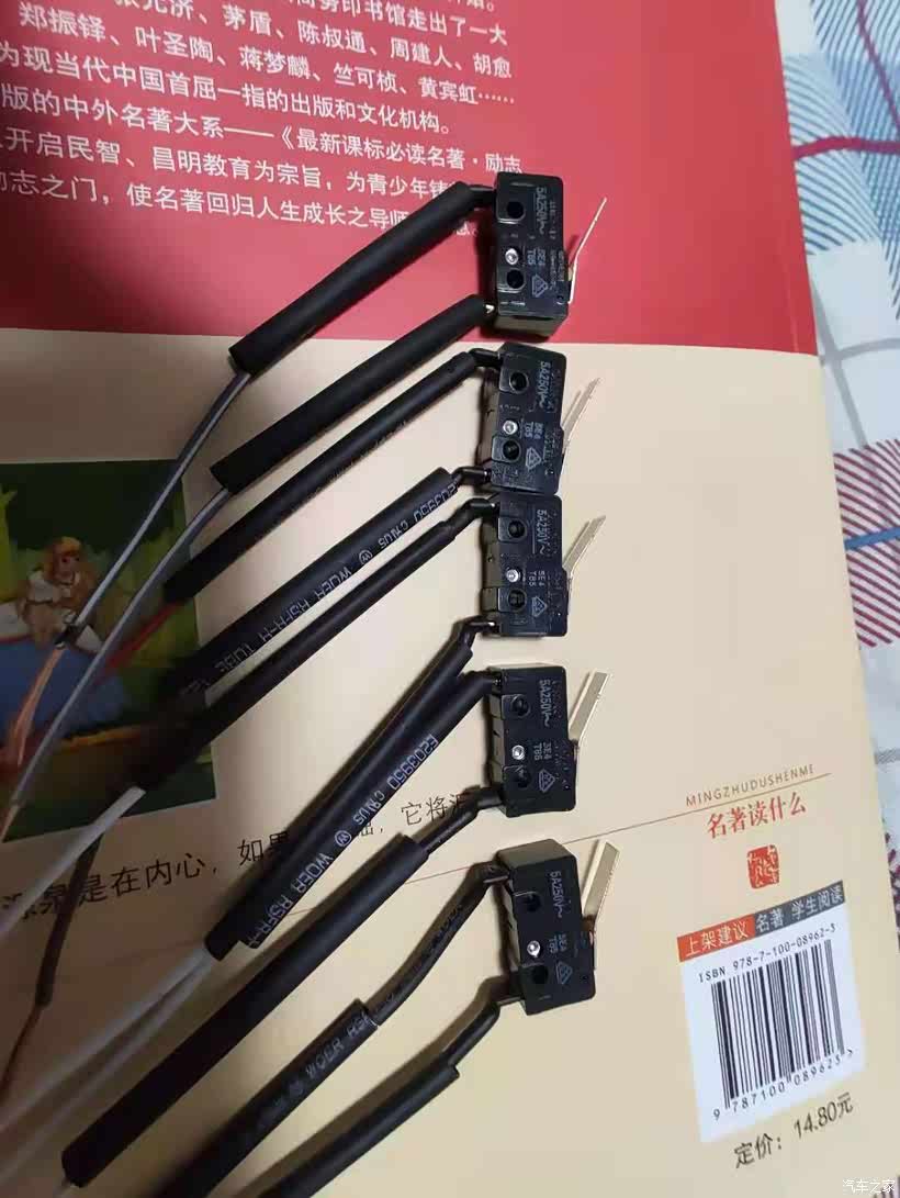

拿掉换挡杆之后就能看到微动开关了,用个小螺丝刀稍微撬一下就下来了,斜口钳剪断对接上我的开关即可
进口欧姆龙+自己手工制作,配热缩管,需要的车友可以私信联系,买开关提供技术支持哦
第七步:更换好开关之后后面就是按原步骤进行复原即可.  注意2点:
1. 注意下图的档把和白色塑料件的衔接必须要稳定插好
2. 换档杆和塑料件之间有垫圈需要安装好
有人说要密封胶密封,实际不需要,本质上换挡机构就不是密封的,出厂密封胶直接为了怕里面的润滑脂流到下面而已,实测无需密封胶,直接恢复螺丝即可.
注意此处档把和上图白色塑料件要连接好,否则在挂档侦测时候就会出现档位显示和实际挂挡位置显示不匹配的情况
此处的换档杆和塑料件的垫圈需要注意安装到位

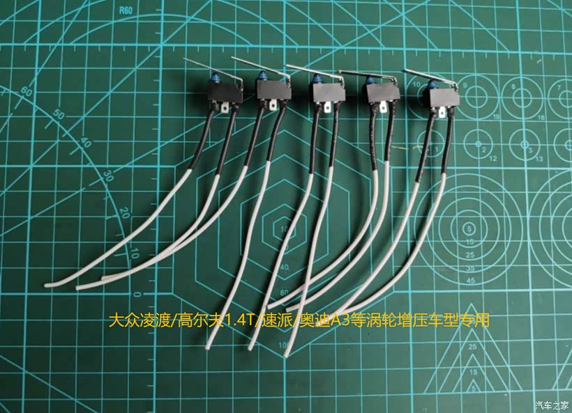

以上教程是本人在上海为几百辆明锐车友更换总结出来的流程,期间也遇到各种奇奇怪怪的问题,所以虽然看似简单,但是实际动手操作时依然会有很多不确定因素,所以建议动手能力不强的车友还是请维修店帮助更换,以防更换不好进退两难的情况发生,以上教程希望对大家有帮助,同时我这边也常年手工制作一些大众/斯柯达/奥迪的微动开关,需要的车友可以私信找我即可,购买开关的车友会提供必要的技术支持.

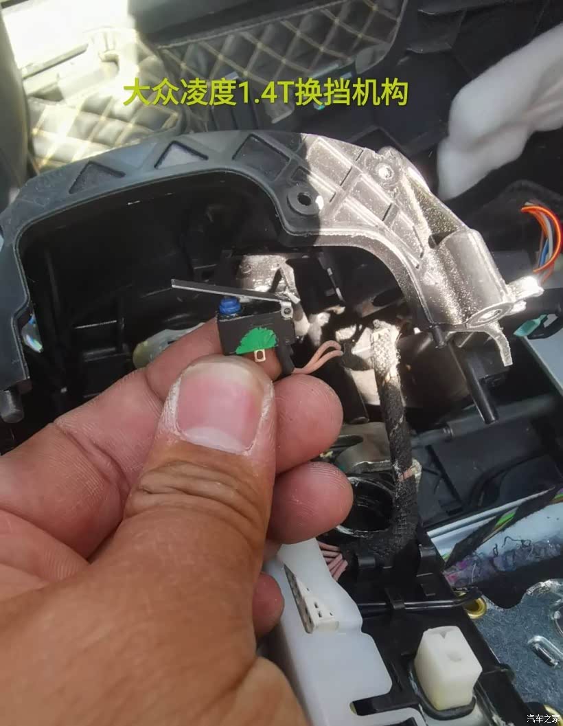

以上开关为大众系通用,以我目前遇到的各种问题,除明锐和高尔夫1.6L自吸外,其余大众/斯柯达/奥迪车都是这个微动开关. 但是目前看起来,其余大众车更换都比明锐麻烦一些,大部分都需要拆除中央扶手箱才能取出换挡机构. 其余操作基本类似
高尔夫1.4T换挡机构开关
凌渡全系微动开关
