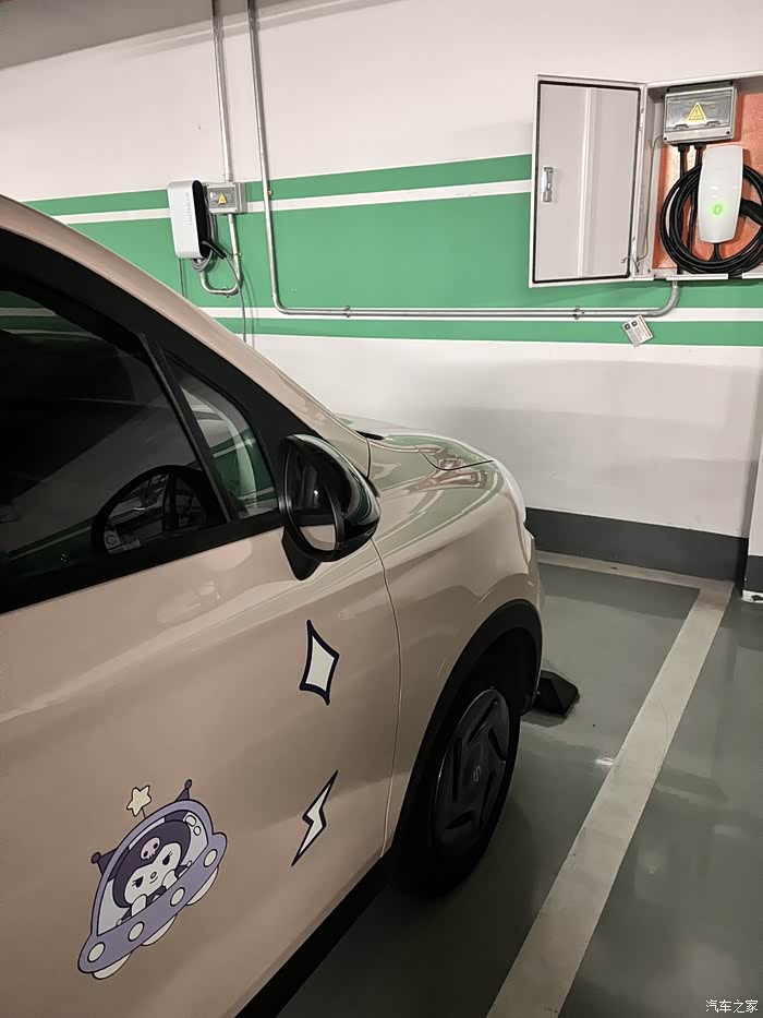

最近去闺蜜家小住一阵子,每天通勤从5km变成了16km,我那 200 续航的车原本一周一充就显得捉襟见肘。她家的车是特斯拉,我一插上去特斯拉的充电桩发现车子完全没反应,然后我查阅了一大堆资料并且问客服,最终成功地用特斯拉充电桩给我的小零充电了。

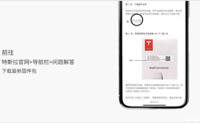

1. 确认系统版本:要将充电桩系统升级到 21.8.5 及以上版本,若地库无网络信号,可将充电桩带回家通电升级。
基本上都升过级,所以这一步可以跳过

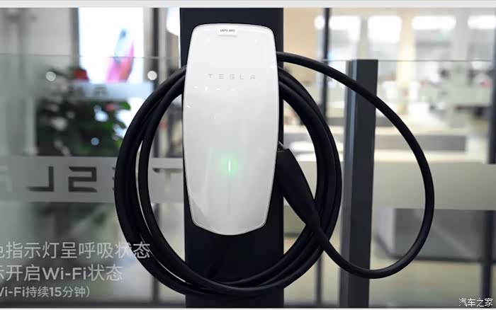

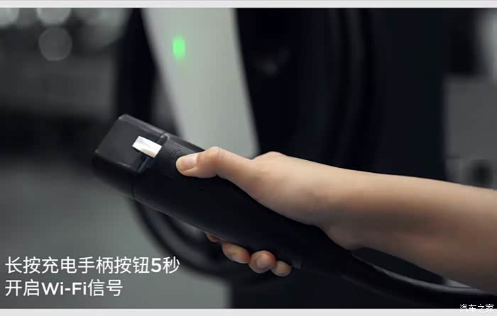

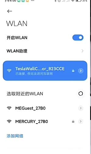

2. 连接充电桩 WiFi:长按充电手柄 5 秒打开 WiFi,家充的绿色指示灯会呼吸闪烁

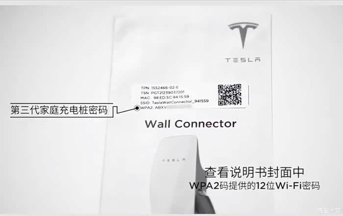

在手机 WiFi 中找到并连接特斯拉充电桩,初始密码在充电桩包装说明书里,WPA2后面的12位字母就是密码。
若找不到可咨询特斯拉客服提供充电桩侧面标签上的 TSN 码。

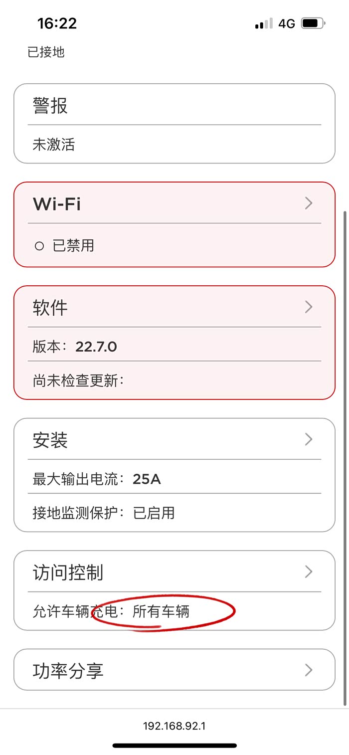

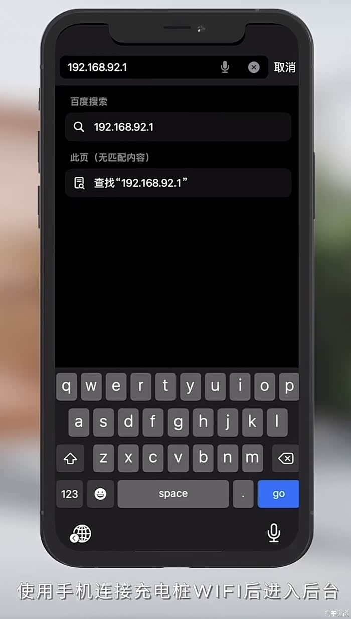

3. 登录设置页面:连接成功后,在浏览器输入 IP 地址 192.168.92.1,进入充电桩设置页面。
4. 修改充电权限:在访问控制中,将“仅限特斯拉汽车”选项改为“所有车辆”,保存设置后拔掉充电桩,重新插枪即可。

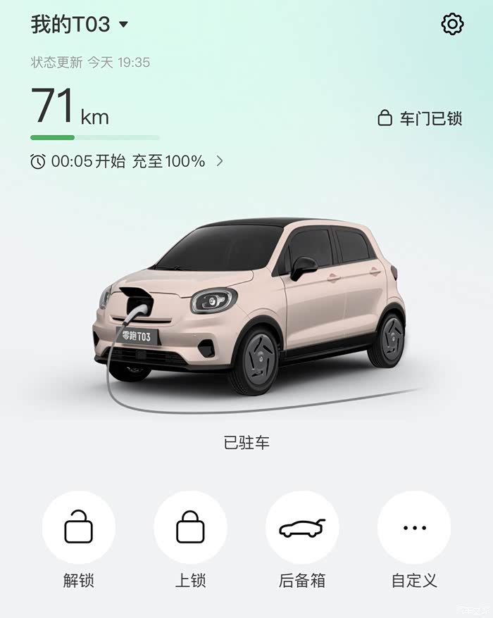

最后,在车里充电设置或者是app里面预约充电即可。
