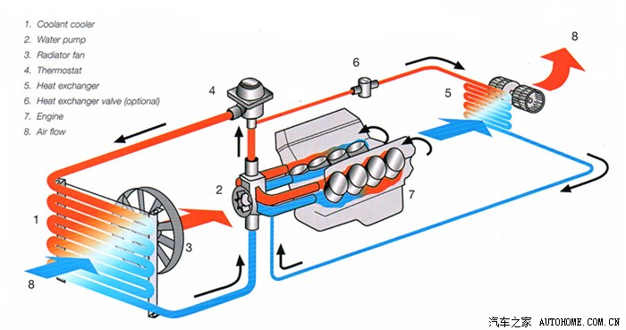

封进气格栅的目的是为了机舱保温。冬季发动机的冷却系统大多数时间工作在小循环内,之所以这样的目的是因为此时发动机需要的是保温而不是散热。由于受到流动空气的影响,发动机的温度不容易保持在理想工作温度范围内(发动机时而工作时而不工作的混动车更是如此)。发动机会增加喷油量,改变点火提前角来保持温度,而且如果打开车内暖风(图1中的项目8),相当于给发动机的小循环上加上一个小散热器(图1中的项目5),要想保持正常的工作温度就更难了。
图2:冬季发动机的冷却系统大多数时间工作在小循环内,由于受到流动空气的影响,发动机的温度不容易保持在理想工作温度范围内,因此发动机会增加喷油量,改变点火提前角来保持温度。

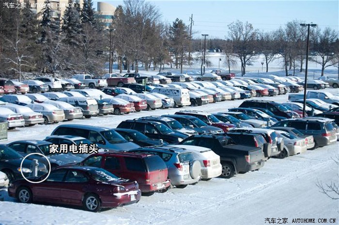

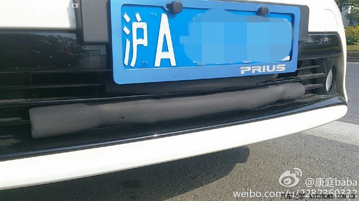

封进气格栅在我国北方比较常见,甚至还有专用的“口罩”可以购买。另外,在北美还有一种比较常见的方法,即加装油底壳加热器,通过家用电预热油底壳,可以大幅缩短冷车启动发动机达到最佳工作温度的时间,效果比封进气格栅还要显著。甚至有些城市的露天停车场还会为这种油底壳加热器免费提供插座。 不过油底壳加热器国内很少见,所以这里我还是以普锐斯为例,介绍一下用保温管DIY的低成本办法,这也是美国Priuschat论坛里很多车主从第二代普锐斯开始就已经运用的成熟方法。
4:通过家用电预热油底壳,可以大幅缩短冷车启动发动机达到最佳工作温度的时间,效果比封进气格栅还要显著。甚至加拿大的有些城市的露天停车场还会为这种油底壳加热器免费提供插座(电动车也能充电哦)

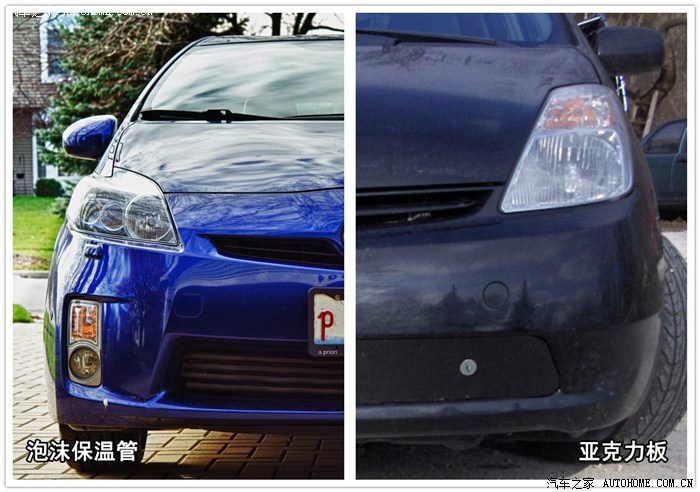

图5:相比加装油底壳加热器,封格栅是非常实用的低成本办法,同时这也是美国Priuschat论坛里很多车主从第二代普锐斯开始就已经运用的成熟方法。右图为用亚克力板封格栅的方式,左图为泡沫保温管封格栅的方式。

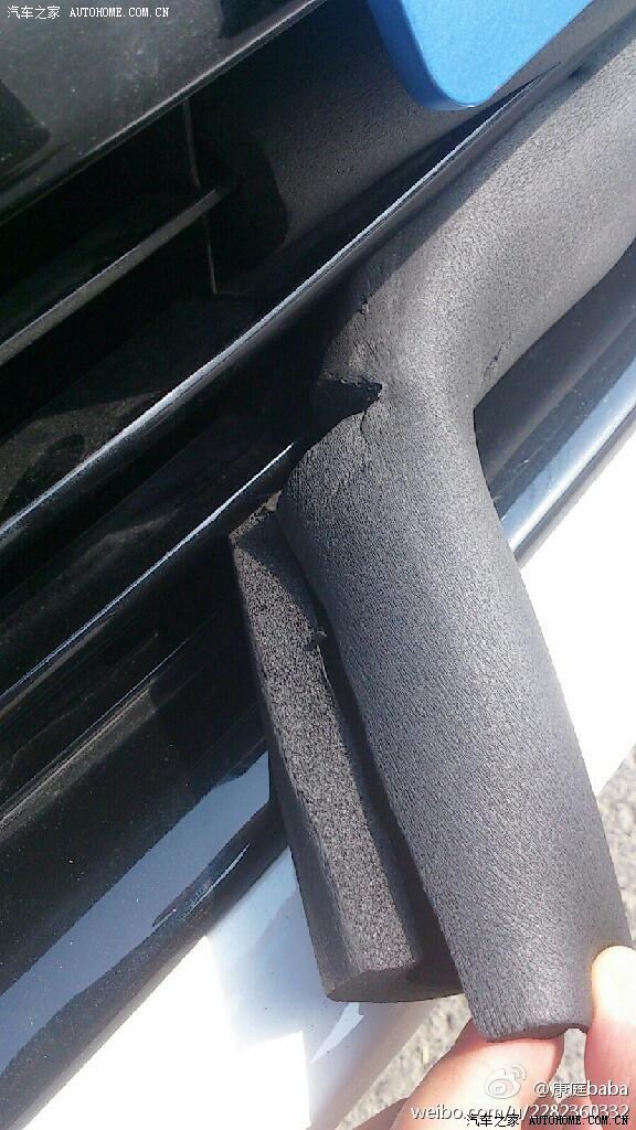

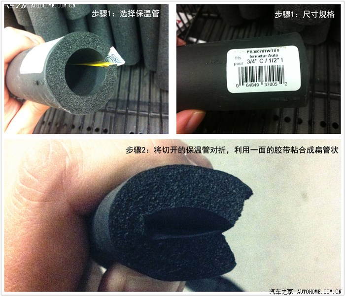

所需材料:2米长的泡沫保温管一根(外部最好是亚光橡胶质感的,这样安装后效果比较自然)尺寸规格为3/4"" C/ 1/2"" l,即外径40mm,内径25mm左右。我买的时候刚好遇到打折一根3加元(相当于两升多汽油,因此很快就从节省的油耗中找补回来了)
步骤1:先将泡沫保温管用工具刀从中间一分为二的切开,剩余部分可以留作它用。
步骤2:将切开的保温管对折,利用一面的胶带粘合成扁管状。
步骤3:根据下部进气格栅的长度裁切,然后逐一塞入格栅间的槽中,完全封闭下进气格栅需要制作4根扁管。不过如果保管得当,扁管可以来年继续使用。
图6:先将泡沫保温管用工具刀从中一分为二的切开,再将切开的保温管对折,利用一面的胶带粘合成扁管状。
图7:根据下部进气格栅的长度裁切,然后将扁管逐一塞入格栅间的槽中,这种方法不需要额外对扁管固定。
这种方法将扁管塞入后不需要额外的固定,因为塞入的扁管会自然回弹从而夹在格栅当中,经过去年冬天一季的使用证明这种方式是很可靠的,无论是高速行驶,还是无接触洗车的高压水都不会令其脱落。

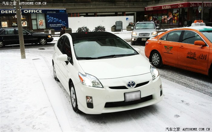

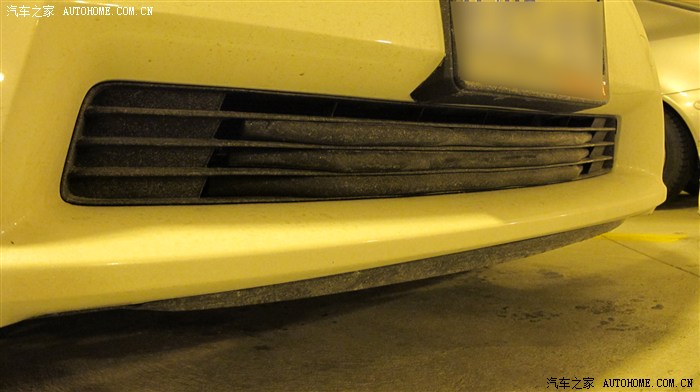

上几张封格栅的清晰大图,这是我2011年做的扁管,今年继续用。
加拿大已经下雪了,白色的斑点就是公路上撒盐后雪水残留的盐渍,泡沫管还挺耐盐腐蚀的。

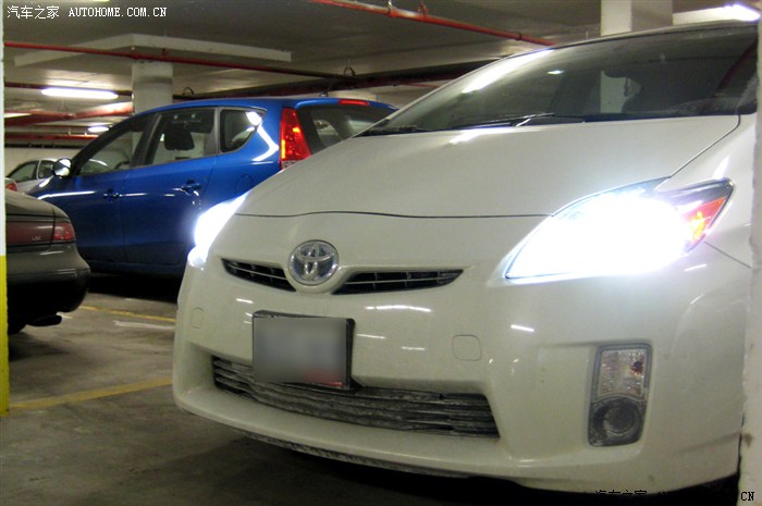

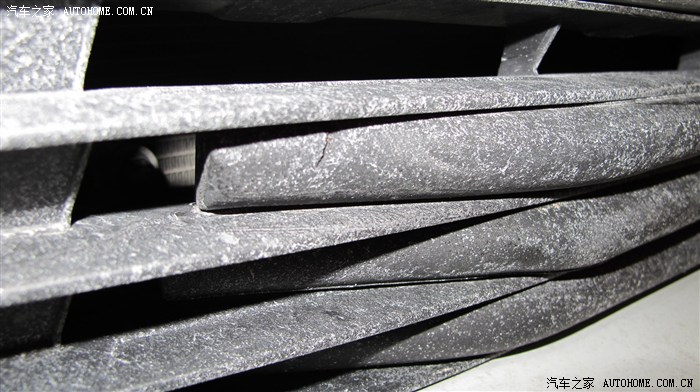

打开闪光灯,可以看到格栅内部的结构,跟2012没什么区别,也有竖格栅,不过比较靠里,不影响扁管的固定
安装的时候,两端可以向内压一压,造型会好看动感一些,基本与进气格栅融为一体
扁管的尺寸很重要,建议用选择我文中推荐的尺寸做。

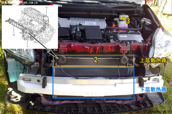

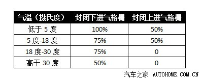

由于第三代普锐斯/CT200h的水箱采用上下分层布置,冷却逆变器的水箱位于上层,冷却发动机的水箱位于下层,因此进入秋季后就可以逐步封闭下层进气格栅,Priuschat上有人(Ken)总结过何种温度下封闭进气格栅的程度,大家可以参考。
图8:第三代普锐斯/CT200h的水箱采用上下分层布置,冷却逆变器的水箱位于上层,冷却发动机的水箱位于下层,因此进入秋季后就可以逐步封闭下层进气格栅。
表1:Priuschat成员Ken总结的封闭进气格栅程度与气温关系的建议。
不过我比较保守,选择不封闭上进气格栅,因为逆变器与发动机不同,它的工作温度是越低越好。另外,在气温低于15度开始封闭50%下进气格栅(进入秋季后),5度左右时封闭75%下进气格栅(进入冬季后),5度以下封闭100%下进气格栅(开始下雪)。根据DashCommand显示的水温,封闭下进气格栅即便长时间高速行驶也不会造成发动机过热的现象,大多数情况下的工作温度保持在80度左右。(PS:大家也可以使用这一软件来检测水温)

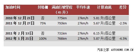

结论:经过一个冬季的使用,与第一年冬季对比可以看出封闭进气格栅的确可以缩短冷车启动的热车时间(四分钟缩短至两分钟),可以加强暖气的制热和保持温度的效果,同时可以明显减少发动机不必要的启动次数,因此体现在油耗上的差异也有较明显的效果,最大的感受是即便是在全年最冷的一个月(全市区状态行驶,而且积雪路况和短途居多),即便是这样苛刻的行驶条件,普锐斯的整箱油计算油耗也没有突破6/百公里。相比我之前开过的所有车型来说,类似条件下,普锐斯的油耗表现毋庸置疑是这些车望其项背的。
表2:第一年与第二年同时期同平均车速实测油耗对比,其中第一年未封格栅,第二年封格栅,两两对比效果是明显的,但是还是不能阻挡冬季油耗上升的趋势。不过相比其他车型,类似条件下,普锐斯的油耗表现毋庸置疑是这些车望其项背的。

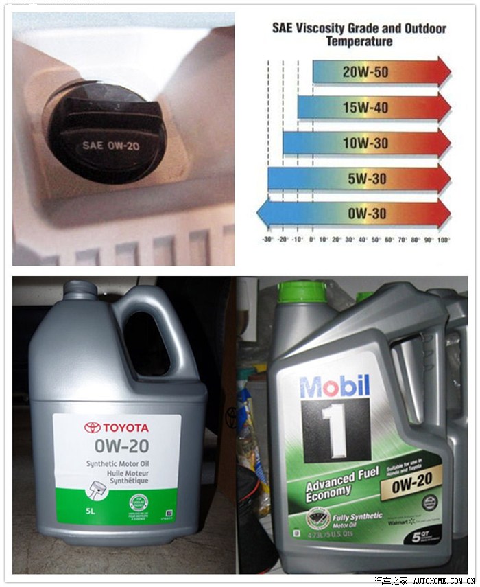

2. 更换0W20全合成机油减小内阻
更低的摩擦系数:这应该是汽车厂商力推0W20机油的最主要原因,低粘度的0W20机油可以进一步降低发动机内部的摩擦阻力,从而降低油耗。不过这种改善并没有立竿见影的效果,只算是减小摩擦损失的进步,因此油耗降低的幅度也只在0.5-2%左右。我的普锐斯在冬天更换的0W20机油,油耗因持续低温和雨雪天气反而有所上升,因此更换0W20机油可以降低油耗的效果还没有明显看到。
 更高的适用温度范围:其实这是全合成机油的共性,全合成机油可以在很大的温度范围内保持稳定性,而0W20机油则将这一温度范围推至极致。例如,Mobil1 0W20的适用温度范围为零下47度至205度,这已经囊括常见的最低环境温度和最高发动机工作温度。
 更好的低温保护性能:因为0W20机油具有低粘度特性,因此流动性非常好。在低温环境中,它可以更快速的在发动机内部流动形成保护油膜,因此还能在一定程度上降低发动机冷车启动时的噪音和震动。大多数发动机磨损都发生在冷机启动后的前几分钟之内,所以0W20机油的这一特性在加拿大这种冬天时间长,温度低的国家就变得很适合。
图9:冬季如果有条件的话选择0W20全合成机油当然是最佳选择,不过如果差价太多也不必太苛求,5W20或者5W30也可以
机油的工作原理是在发动机内部的运动部件间形成一层油膜,从而降低摩擦系数并减少机件磨损。低粘度的0W20机油所形成的油膜较高粘度机油更薄,因此适用于配合更精密的新款发动机。

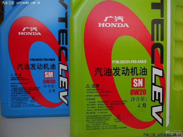

目前国内0W20机油挺贵,不过我近日发现本田4S现在开始提供一种价格不错的国产0W20机油(SN级),4升258元,天津日石制造的(新日石合资,也就是ENEOS)。有兴趣的可以关注和了解一下。
照片来自新车评网友patrickho

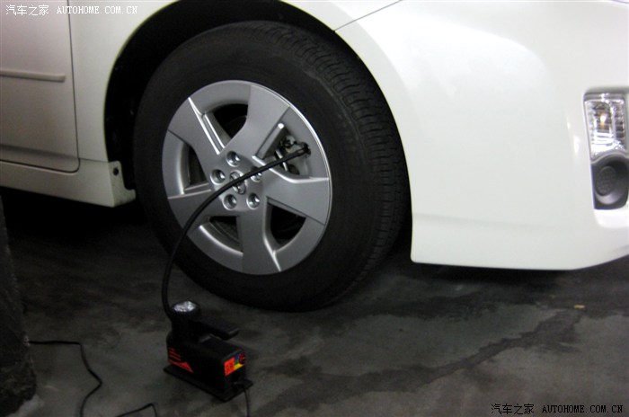

3. 检查胎压至正常胎压或略高
如果轮胎加的不是惰性气体的话,胎压会随着温度的降低而降低,因此至少需要在换季前后检查和补充胎压,而且进入冬季可以将胎压设置在比建议胎压稍高的状态。
图10:轮胎气压会随着气温降低而降低,进入冬季可以将胎压设置在比建议胎压稍高的状态。(这里说的胎压都是至少停放12小时以上的冷胎压)

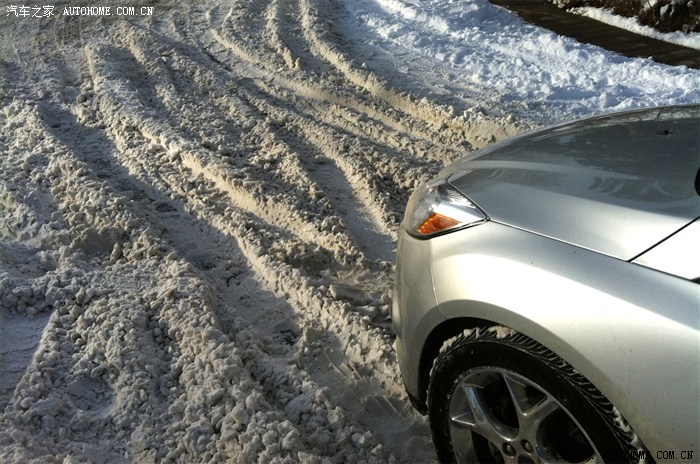

图11:这种程度的积雪就能让新福克斯的四季胎打滑,是不是有点不可想象?但是低温的确会使轮胎橡胶表面变得很硬,而且很光滑。去年的卡尔加里之行让我下定今年换雪胎的决心,关于雪胎的问题我在下篇文章里细说我今年换雪胎的经历,很有意思。

第一条经验是:不原地热车,前几分钟不开暖风,等水温上到40度以上再开暖风(这样可以加速热车,原因详见图2示意图)。另外一条经验是,如果等红灯的时候,电量又在三格以上,发动机还会启动的原因就是暖气温度设太高了,可以按一下空调关闭键,发动机就会熄火,等车行进后再开启。冬天暖气温度设在22-24度比较合适。
