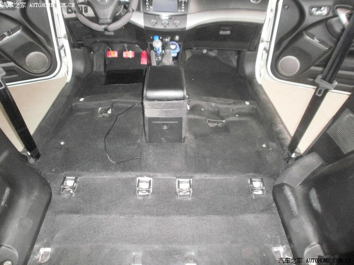

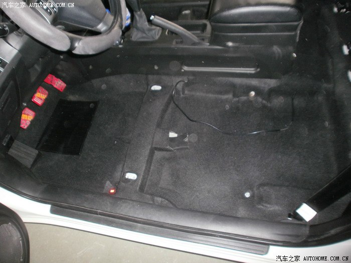

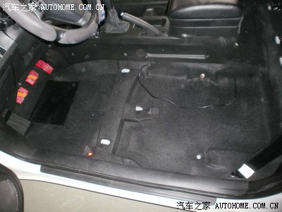

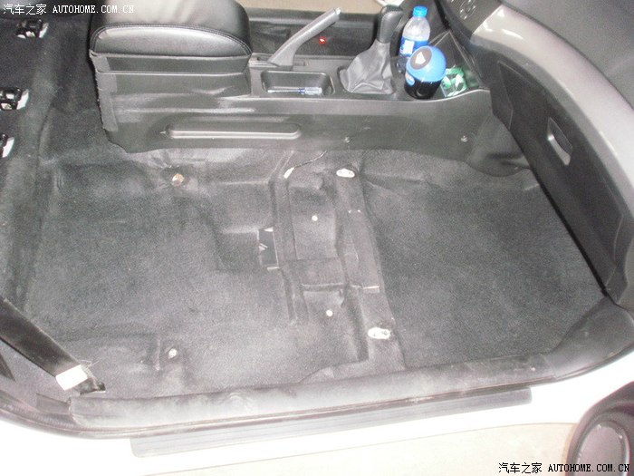

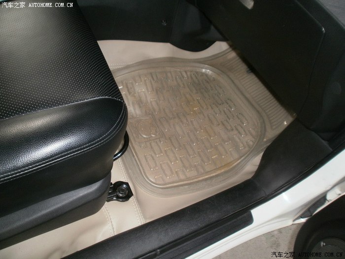

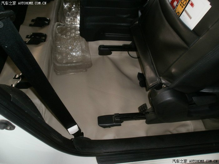

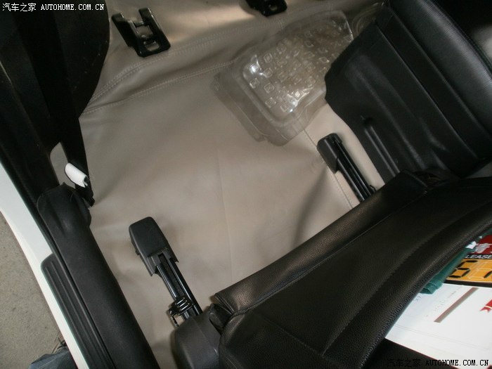

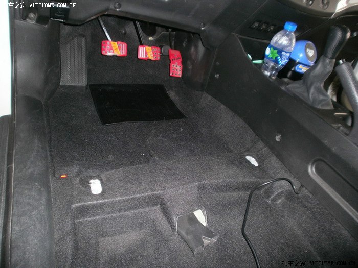

1、加装铺设地胶:
地胶铺设是我一个人完成的,真心很累,不过铺的是十分细致。下面上图。

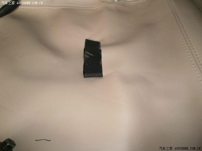

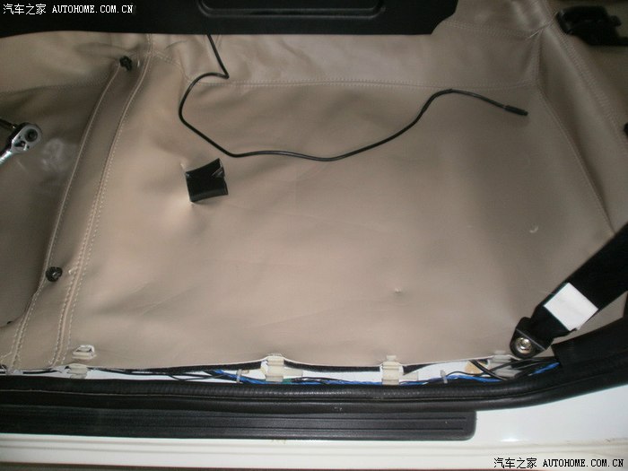

第一步把座椅和下门框护板拆掉。

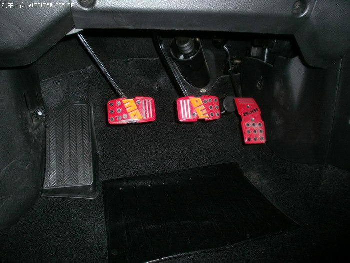

休息踏板需要拆掉,直接拽就下来了。

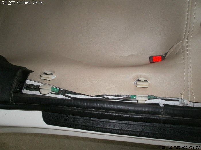

地胶对好位后从驾驶位开始铺。照片是细节的展示,开口、卡位,整个铺设地胶的过程一点胶都没有涂(怕后期不好处理),全都是各种卡位。
驾驶位后面。
后排座椅固定位。

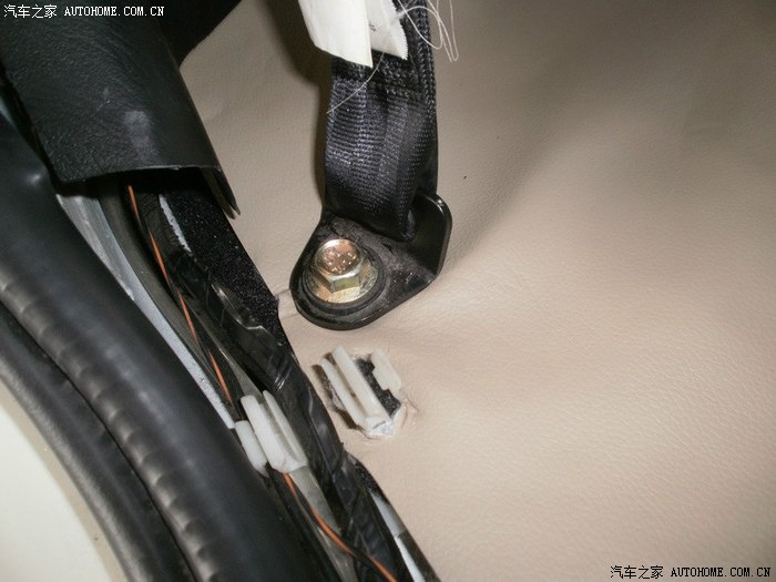

安全带,需要把螺丝拆下,地胶开孔放入后在把螺丝回位。
细节展示。
副驾驶位有原车的塑料螺丝固定。
座椅回位,一切OK,没有涂胶规整,压一压就好了。地胶的尺寸很准确,没有裁掉多少,在某宝购买的。

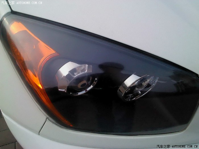

2、加装蜗牛喇叭:

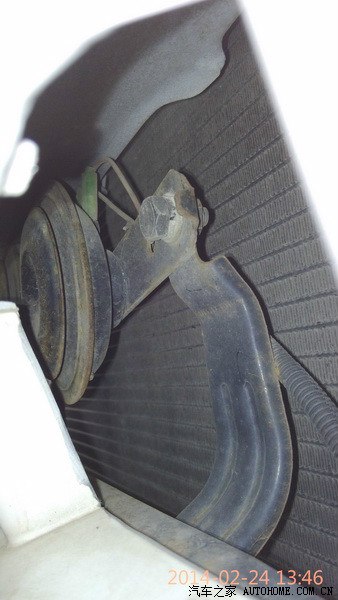

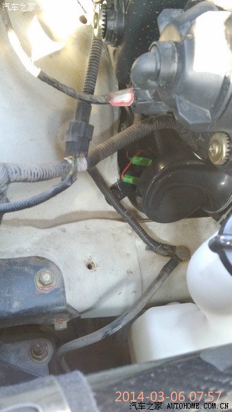

原车本事就有两个喇叭,但不是蜗牛的,有一只喇叭变音了,声音本来就不好听,所以就没有修,索性就给换了。原车的喇叭是在拍照后面十分容易进水,在加上装蜗牛喇叭空间不够,所以就把喇叭改到左前大灯下面了。那里空间够用。
原车喇叭位置。
改动后的位置,改蜗牛喇叭不用加继电器,直接接线就行,因为原车的喇叭已经有继电器了。喇叭是大洋风的声音很好,不瞎人。

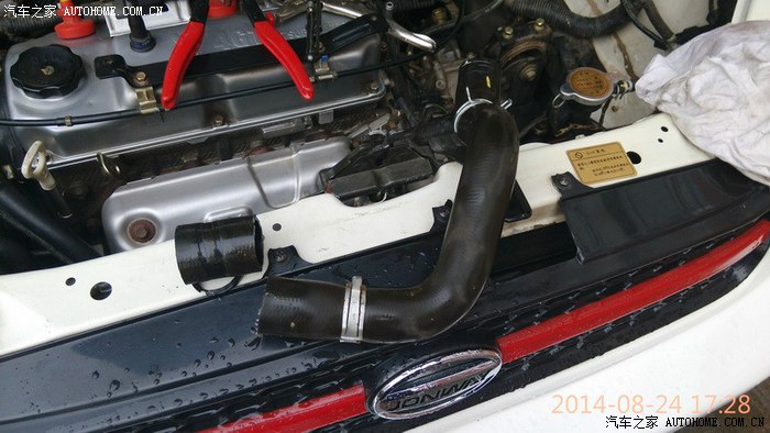

2、进气改装:
改装进气不是因为车得动力不好,就是闲着没事,想追求一下好听的进气声浪,以及起步的加速感。结果一般,往下看,慢慢道来。

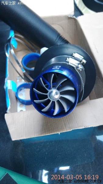

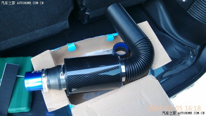

在某宝买的,很便宜,带所谓的涡轮,主要是看中了涡轮的外径尺寸。
组装好的样子,蓝色的就是所谓的涡轮。
涡轮细节照。

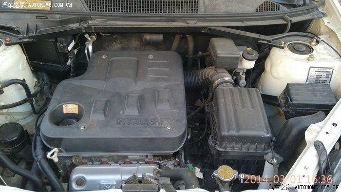

原车的样子。

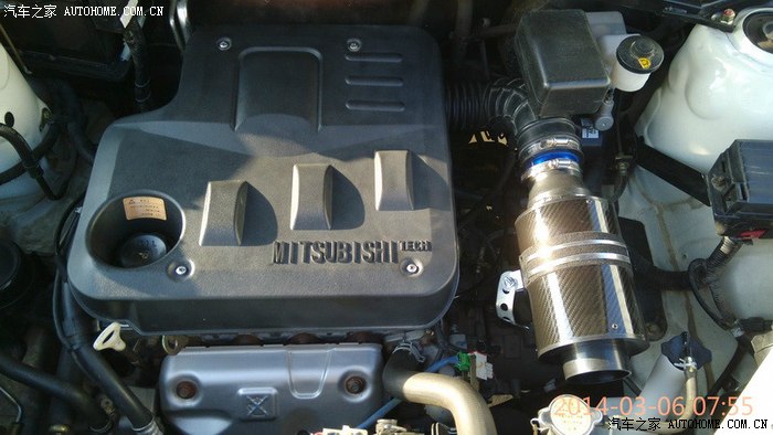

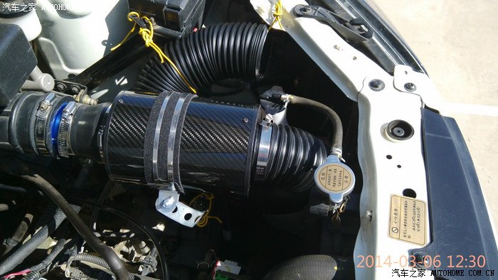

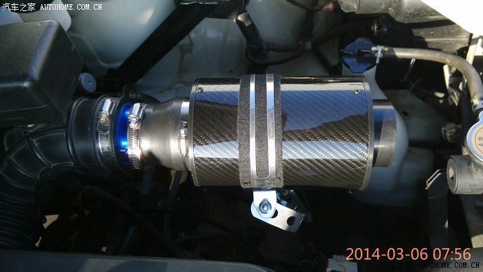

安装后的样子,很简单,把原车的进气盒拆掉就行,有原车的进气管,把进气的支架安装在原车进气盒的螺丝位。
侧面图,支架与风箱之间粘了一层毛毡。

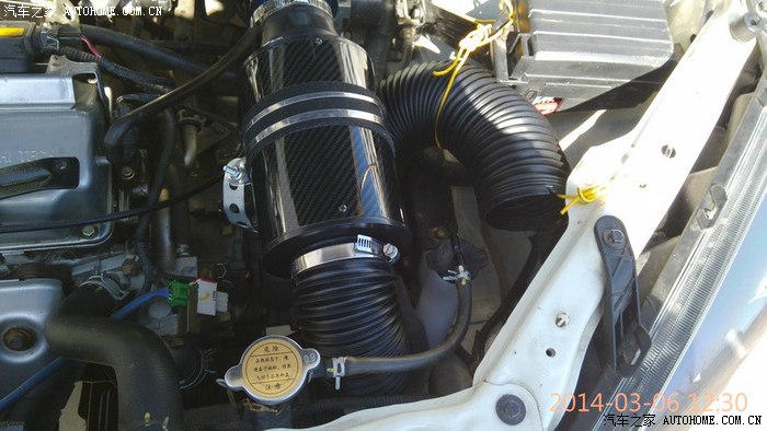

这是按进气管后的样子,暂时用电线捆了一下,主要是形成风箱的内回压。
侧面照。
下面说一下效果:首次试验是不安装前进气管的,加油时有一种跑车的声浪(转速在2500转以上时),很好听,动力方面有所提升,油门变轻了(按改前踩油门的力度,转速比改前高),加速也照以前快了,经过一个月的使用,发现油耗高了,后分析所得,更换新风箱后,转速总是在3000转以上,肯定费油,这还不是最主要的,一个月后我把风箱拆掉,发现后进气管内有轻微的灰尘,这说明后换的风箱过滤不好,这还得了,立马换下,又过了一个多月,心痒痒,又把风箱换上了,这次把前进气管按上了,就是上图绑电线的那个,进气声与不装有一些不同,浑厚了(感觉),其它感受都差不多,经过一个多月又换掉了,原因同上,还有一个更重要的是,有一次车里拉着两个人加我三,开车到我们这里的山上玩,在上山比较陡的地方,用原车进气二档可以上去(以前总上),换了风箱后二档上不动,一档动力也不足,差点没上去,后期回想,我当时开了空调,应该有影响,之后也没有在试,现在用的是原车进气。总结来说,这个进气偶尔玩玩还行,长时间使用这种过滤效果发动机肯定挂。

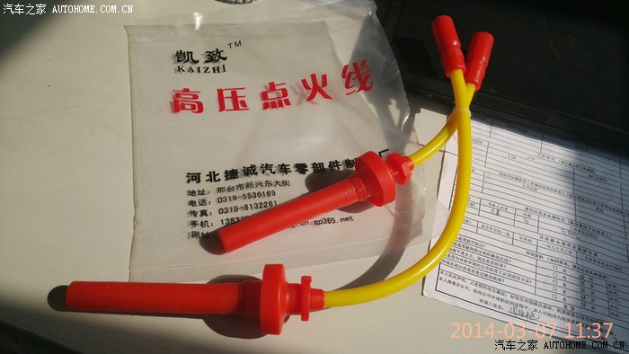

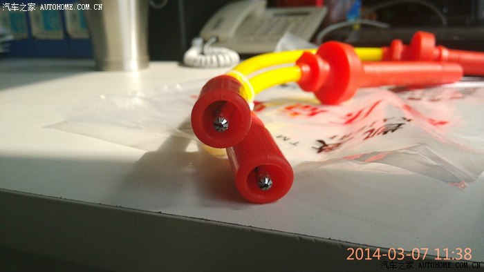

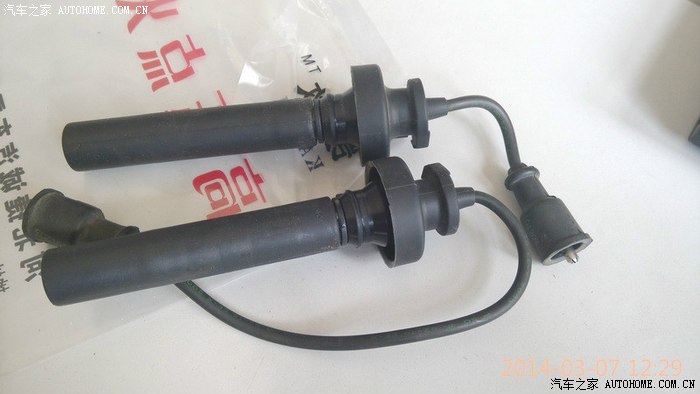

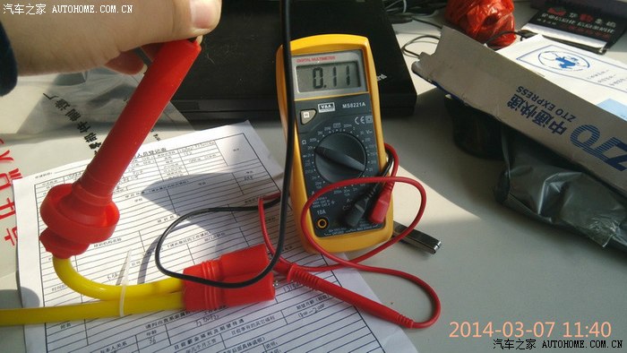

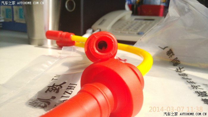

3、更换五芯点火线:
刚收到线时,这款性价比很高。牌子在上面,某宝可以查到。
细节展示
质量挺好的,很结实,线比原车粗很多。

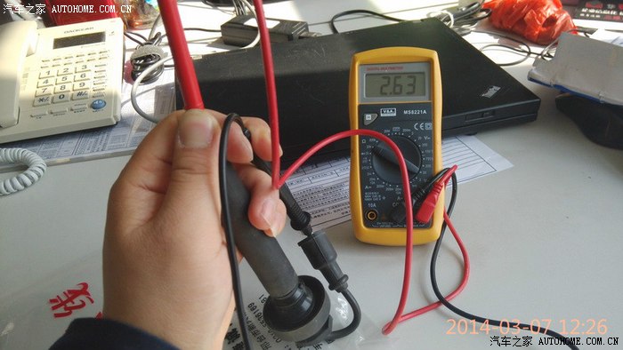

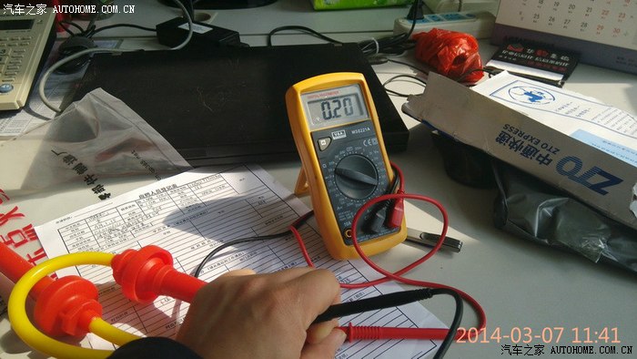

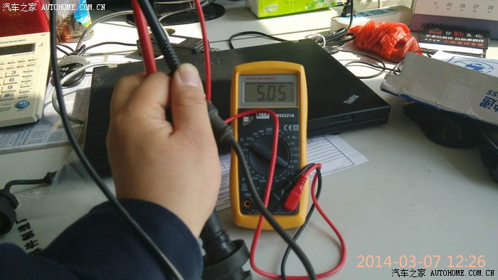

五芯短线电阻值。
五芯长线电阻值。
原车短线电阻值。
原车长线电阻值。
原车线。

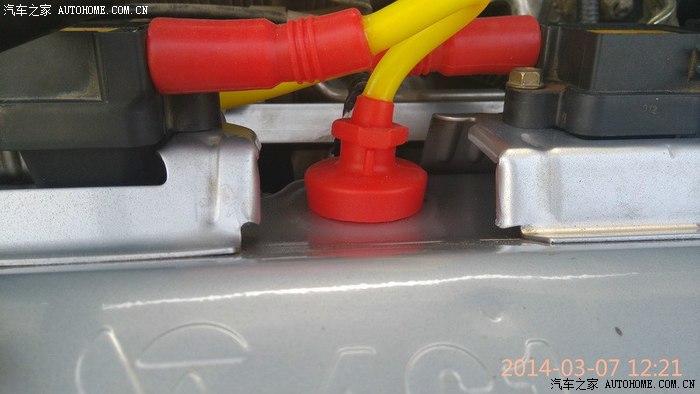

装车后的效果。
细节图,发动机没有以前那么抖了,安静了一些(不是感觉),加速有力了(感觉),后分析电阻值变小了,所以点火有力了,我车用的是铱金火花塞,安装到现在没有发现干扰原车电路情况,用着一直都很好,个人感觉改这个比较值得。

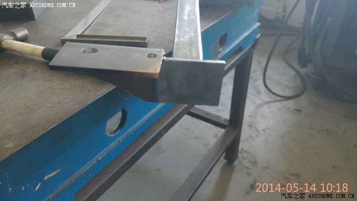

安装拖车杆有几个原因,1)后期可以安装自行车架 2)以后宽裕了可以买一辆拖拽式小房车,开着小飞,拖着房车去旅游 3)最主要的是防止追尾,现在路上新手太多,车也太多,老婆孩子每天都坐后座,这要是有那位给我追了,后果很严重呀。拖车杆是自己量尺寸、设计、制作的,纯手工,包括喷漆。下面上图:
左边安装位置,把原车的拖车钩拆掉。
右边安装位置,有预留的螺丝孔位。
这是拖车杠可以安装的空间。

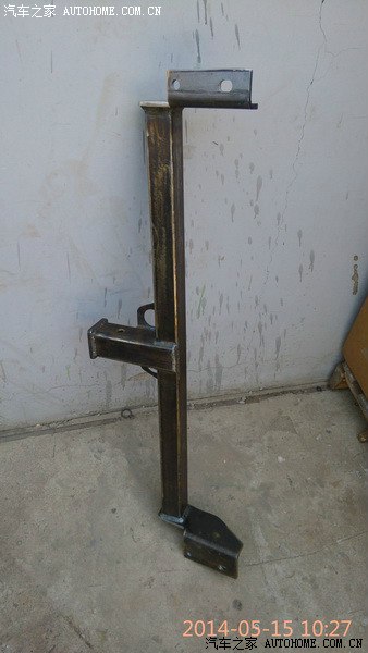

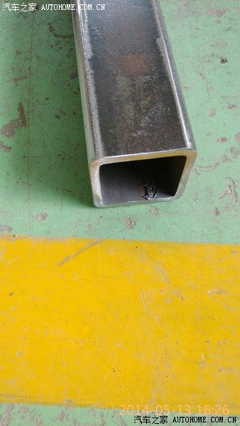

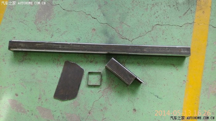

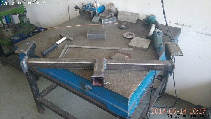

这是量完尺寸下的料。
管壁很厚,这绝对不是摆设。
刚刚焊接完毕,全部满焊,超结实。
细节。
细节,钢板非常后。

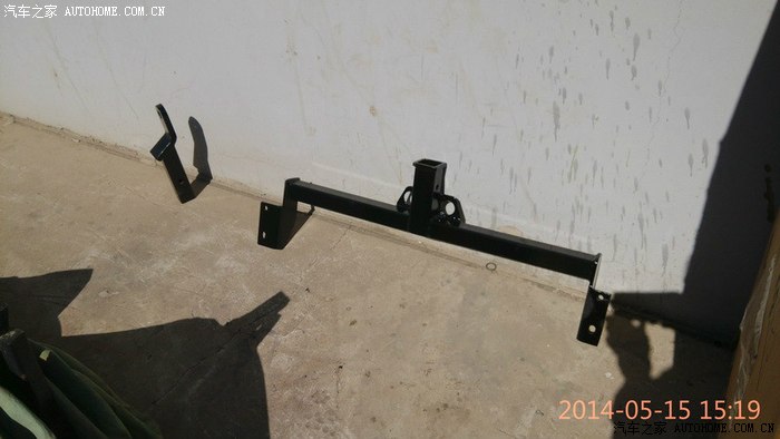

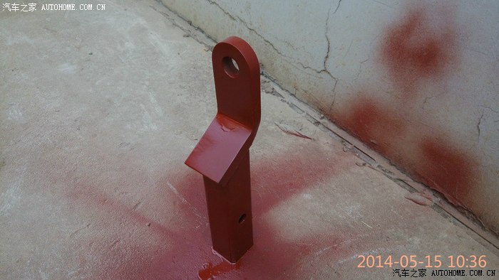

焊接打磨完了,准备喷漆。
先喷防锈底漆。
这是喷完漆的效果。

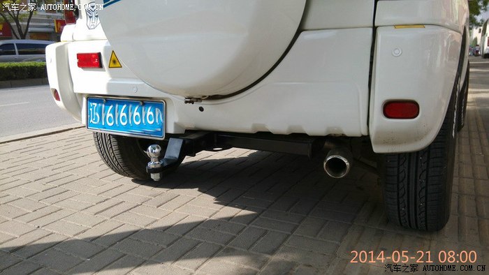

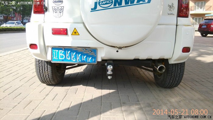

这是装车后的效果,拖车球是50MM的,在某宝买的。

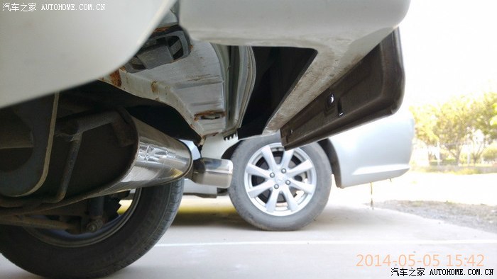

整个拖车杆重40斤,非常坚固,因为我是三门车后排离后门太近,追尾时很不安全,安装拖车杠后安全多了,后面有备胎和拖车杠,安心多了,当然开车还是要小心的。

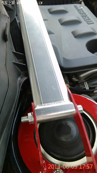

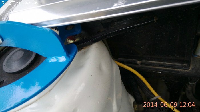

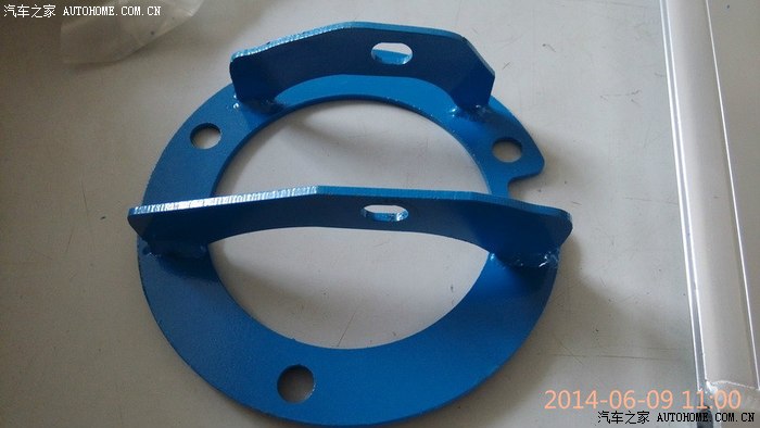

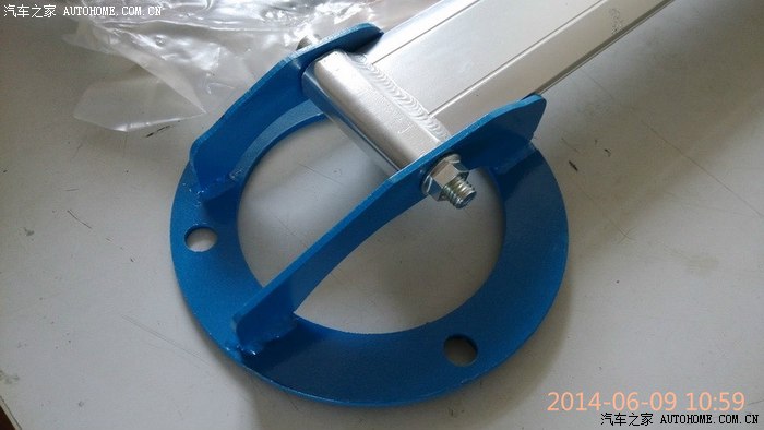

5、加装平衡杆(前顶吧):

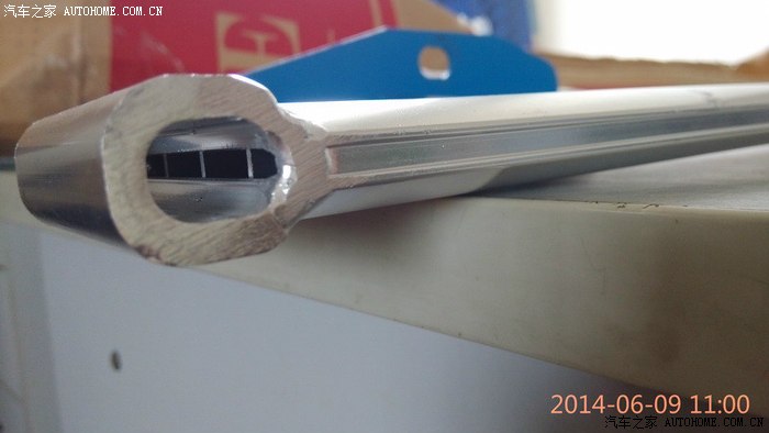

为什么加装平衡杆,主要是加装拖车杠后感觉前面很松散,过急弯时也感觉前面变形严重,所以必须要加平衡杆了。

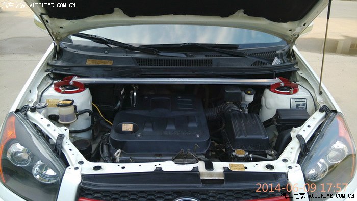

加装真的挺管用的,过急弯时前面侧倾照以前小很多,这个车非常紧实,没有松散的感觉。下面上图:

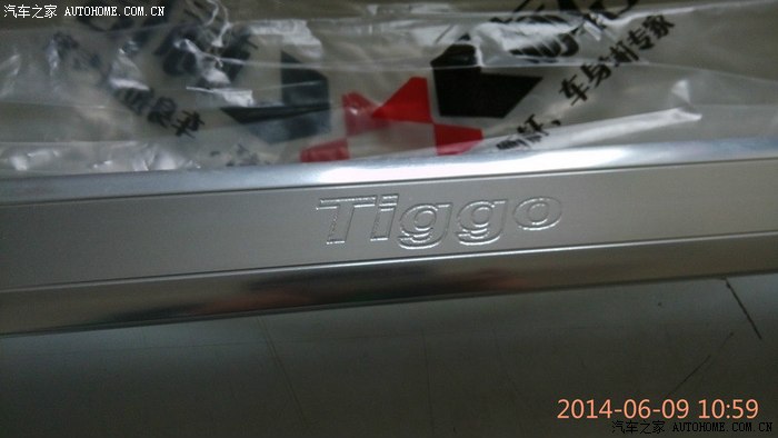

用的是瑞虎的,性价比很高,在某宝买的。
瑞虎的标识。
细节,中间是有加强筋的。
底座很宝,太硬了也不好,伤车。

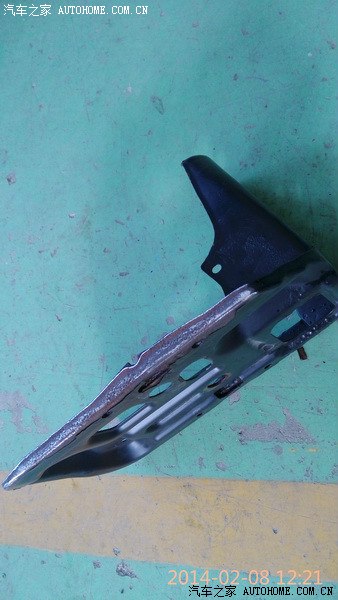

比量尺寸,这里需要割掉,我没有割蓝色的,因为割豁了影响强度,所以把原车的拆下割掉了一块。
平衡杆与左侧塑料饰板有干涉,需要把饰板切掉一块。
装车后的样子,我不喜欢蓝色的,所以给喷成红色的了。

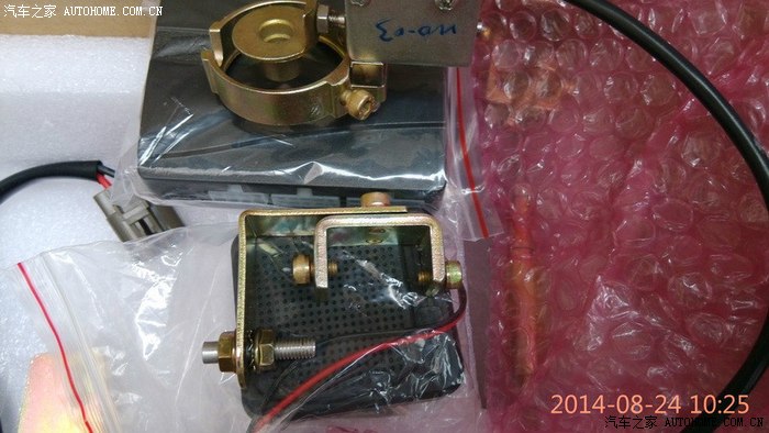

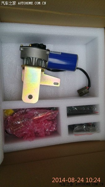

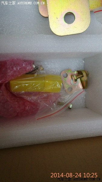

收到的自动离合器。
说明书和线束。
马达、电脑、各种传感器。

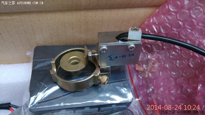

马达特写。
电脑特写,自动王。
喇叭。

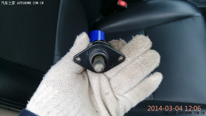

档力传感器。
档位传感器。
开孔钻头和一些附件。

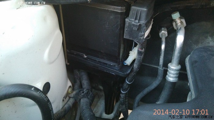

安装前一定要把电瓶断了。

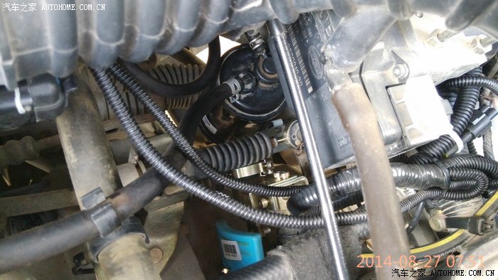

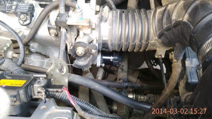

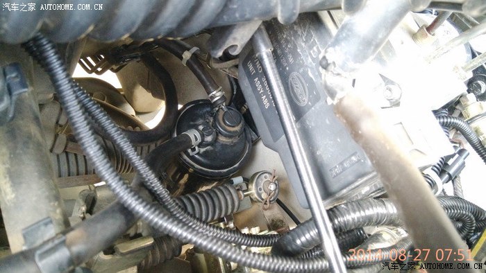

1.先把原车进气拆掉。

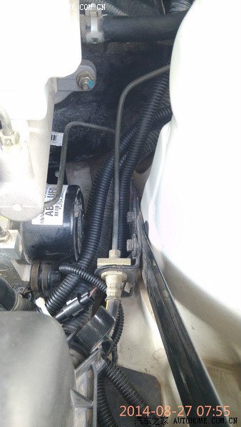

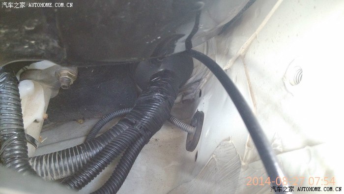

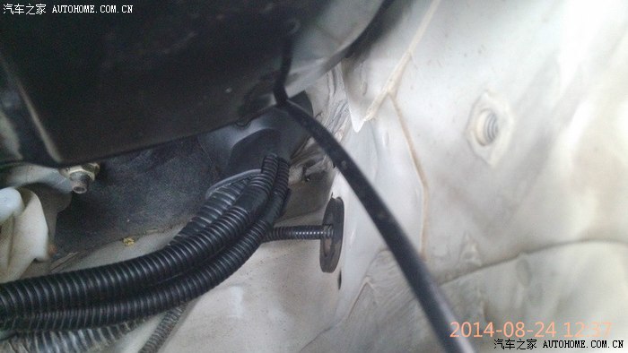

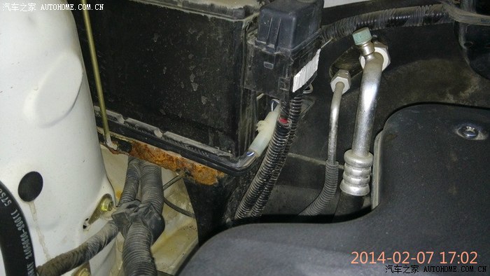

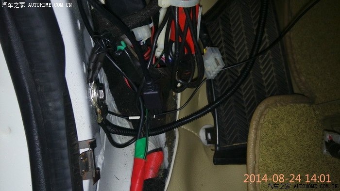

2.穿线束,我没有破坏原车的防尘胶套,按原孔位穿过去的,非常费劲。主要是我自己一个人。

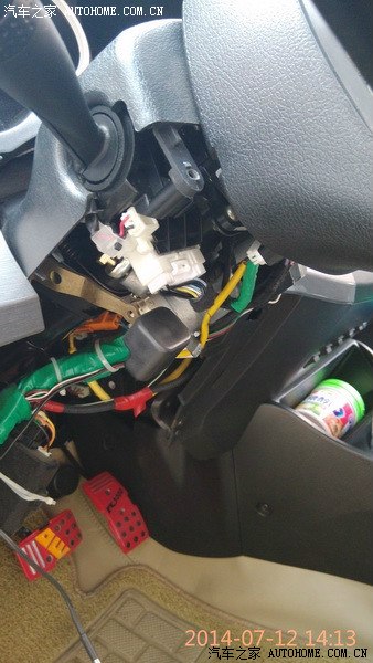

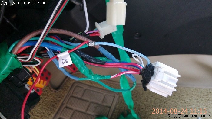

3.接ON控制线,所有的接线我都是焊接的,我的是一键启动,这个插头不用,但是电在这里取。

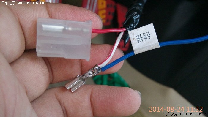

4.接刹车信号线,同样也是焊接的,尽量不破坏原车。
5.两根地线接原车地线的位置。到此,车内接线完毕,电脑和喇叭及显示屏先不接,把位置留好。
6.开孔按档力传感器。这张图片的档力传感器的安装套大了,后期又给我发了个小的。位置做一个参考。

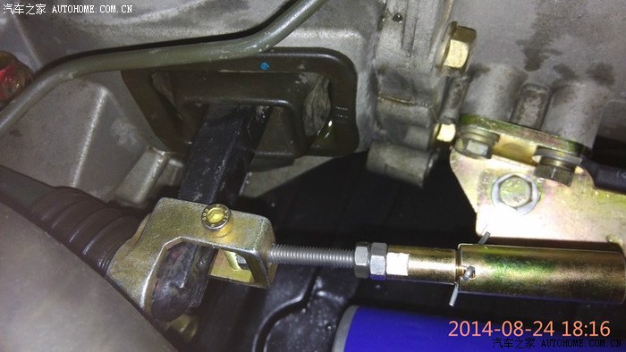

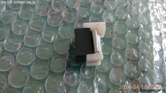

7.安装磁铁支架和档位传感器。具体参照版主逍遥客的帖子。技术要求:磁铁正对蓝色档位传感器中心的黑点,距离保持在1--2MM,太远感应不好,太近容易磨损。
8.切水管。10CM左右。

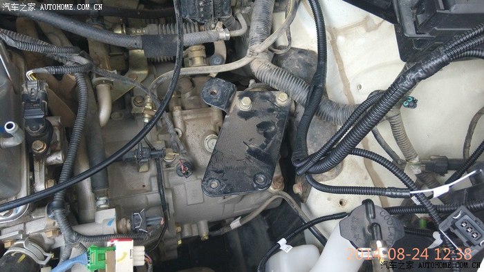

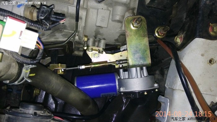

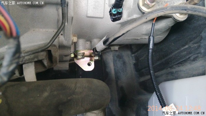

9.安装马达小支架。
10.安装马达。

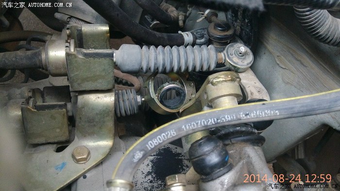

11.安装离合器拉环。需要把离合器分泵拆下(分泵有两颗螺丝),然后把拉环套进去,再将离合器分泵装上。
12.碳管需要往车后方向挪两个孔位,扩长孔。

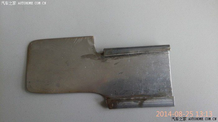

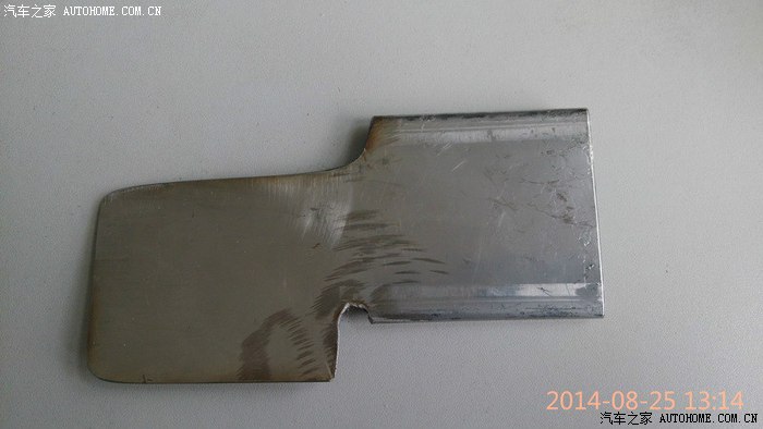

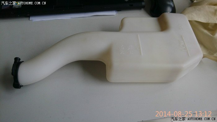

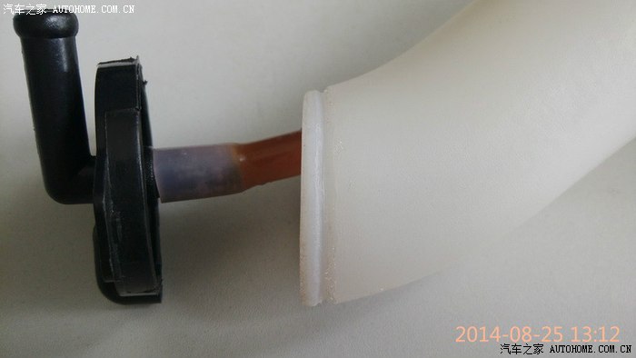

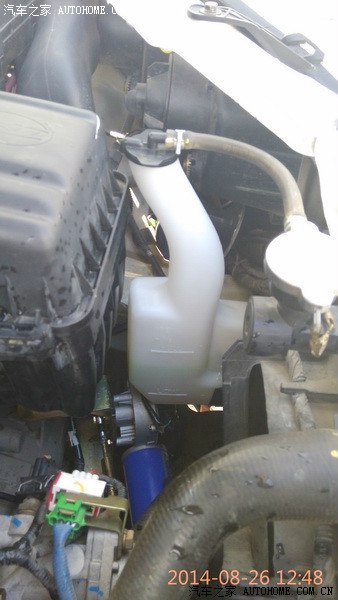

13.将原车副水壶改短,把上端截掉8CM,并把截掉后的壶口修成上图这样
14.用不锈钢板作副水壶升高支架,如上图。
15.这是副水壶安装后的样子。注意:副水壶不口不能高于水箱口,否则水温会升高,本人亲测。

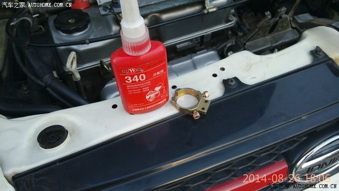

16.所有的螺丝都要用螺纹紧固剂。

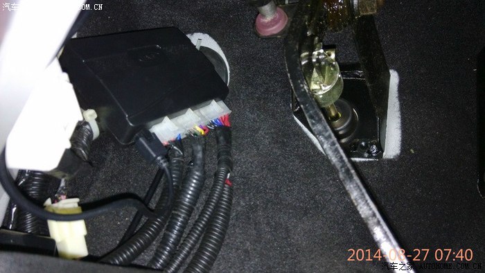

18.电脑的位置,本来可以与原车报警器控制盒放在一起,后来感觉散热不好,就单独放在离合右上,与主线束绑在一起
19.线束最终的样子。
20.布线的位置。
