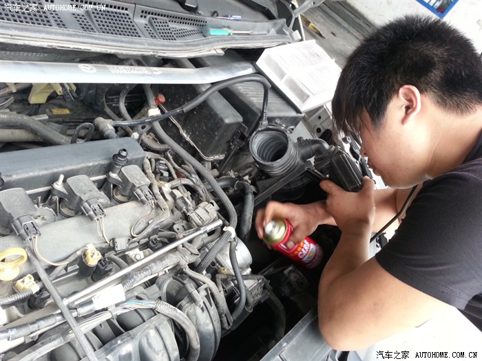

先对节气门进行清洗,打开进气管,把清洗剂喷进去。。。。
师傅对节气门进行清洗(红色灌清洗剂喷到节气门,对其污染物进行清洗)(重点在师傅喷清洗剂的位置)

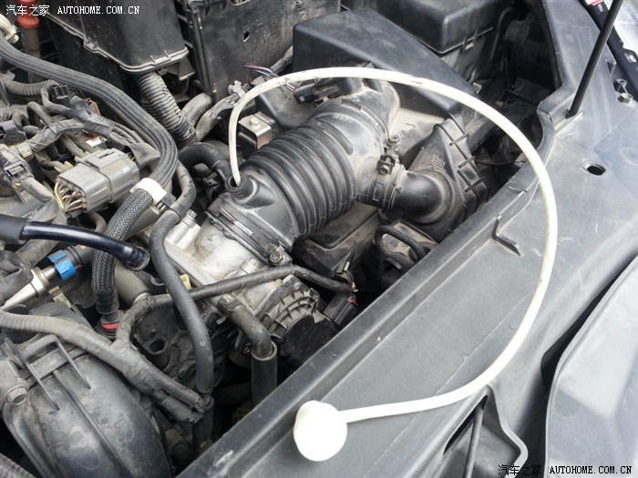

对节气门清洗后再对发动机和火花塞进行清洁(顺序是先把黑色灌的清洗剂倒进油箱),再打开进气管上面的孔(图片中间的部位)
然后接上专用吸管
来张特写

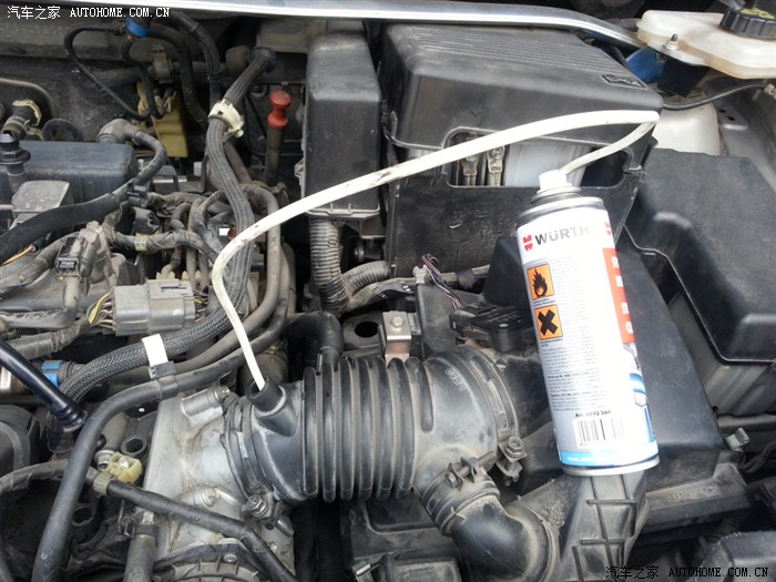

接上清洗剂,然后另外一个人在驾驶室深踩油门(保持空转),让发动机高速运转,排出残留在发动机和火花塞的积碳

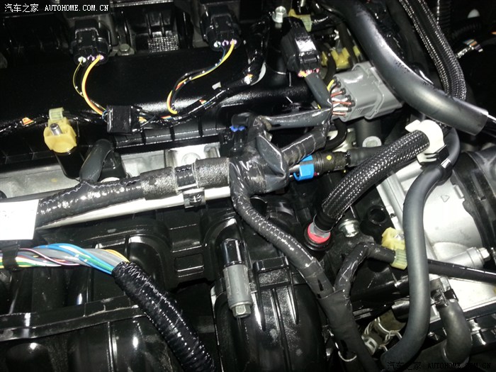

     做完了发动机内部清洁后,开始对发动机外部进行清洁,由于两年多没有对发动机外部做个任何清洁,发动机外观看上积尘很多。

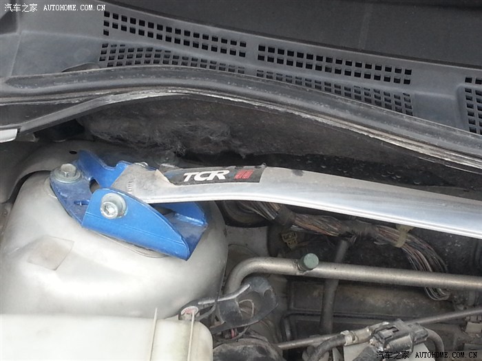

加装的平衡杆,非常有用,特别是中高速转弯时对车的稳定有很大的帮助
发动机外壳清洗剂(分得很细,说明店家还是很专业)
外国进口的好宝贝
清洗过程中

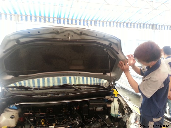

师傅连发动机盖都做了很细心的清洁,非常专业!
继续
第一次外部清洁后的效果,已经相当干净,效果非常的明显
用高压水冲洗干净后再重新清洁
师傅还是很耐心,很细心的在清洁
热气把水带出来
高压气流把水吹干净
外部清洗后的效果,非常干净,干净如新车一样

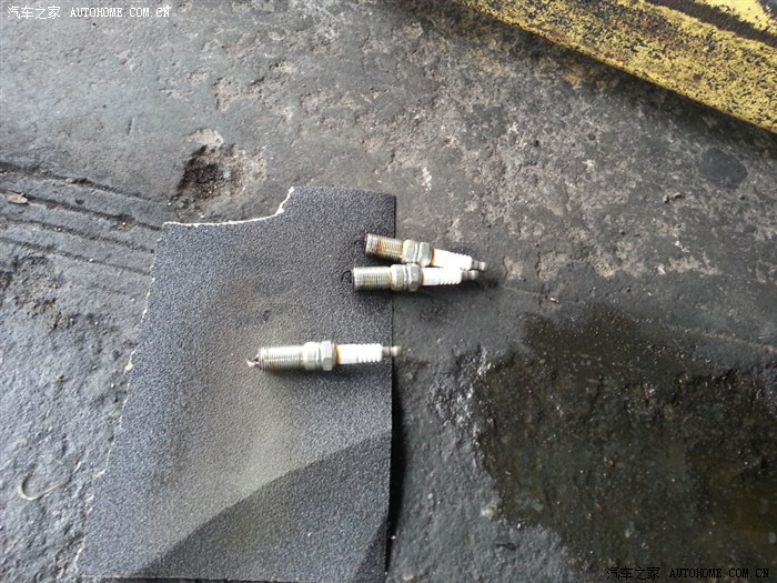

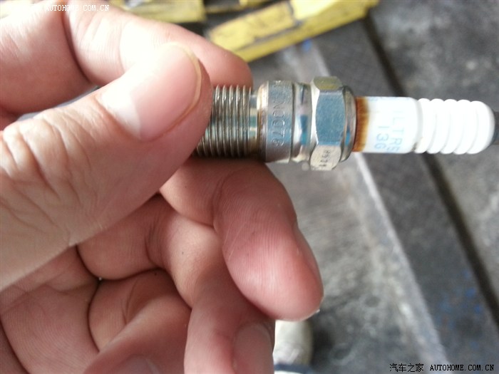

最后是清除火花塞的积碳
原车的火花塞已经用了2年多,汽车也走了55000多公里,火花塞积碳有点多,平时没有维护好。
师傅把残留在火花塞上面的积碳轻轻的刮走,对火花塞的使用效果能够有大的提高,确实细心,专业。
上面的两个还没有清理,下面的火花塞已经清理,对比明显。
很细心的清理
还能继续使用,马自达火花塞(NGK)
清理完毕,装上火花塞和发动机外壳等配件,来张效果图,非常给力吧!反正我是非常满意的!
