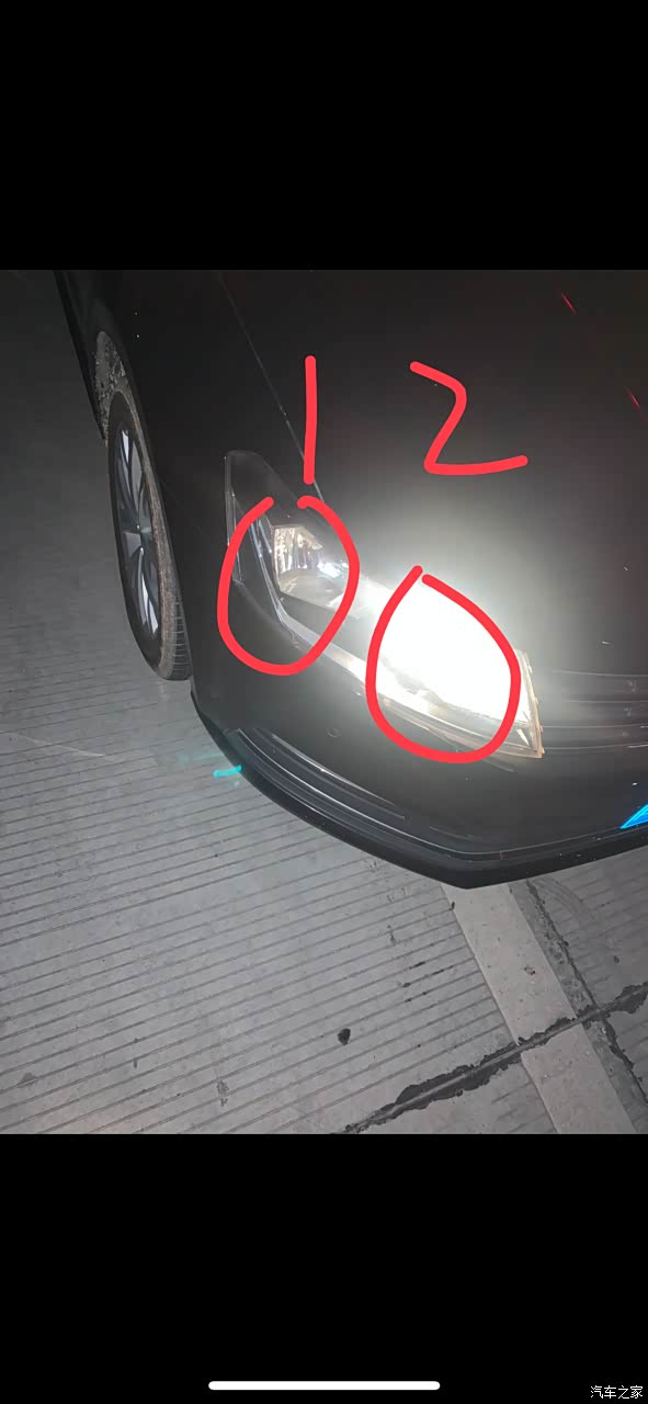

我是1不亮了 2有亮 示宽灯也正常 那1和2分别多少瓦特 了解下

这种大灯是两个灯。两个灯泡的功率都是一样的,都是55瓦。而且两个灯泡的型号都是一样。都是h7的。灯泡如果不够亮,可以更换LED灯泡。只改近光灯灯泡就行了。远光灯泡没必要改。

您好,对的,你这一款车的话,灯泡它是有两个,也就是说近光它是分开的,远光也是分开的,这边如果说有出现一颗灯泡不亮的话,可以进行单独更换灯泡就可以了,这个灯泡型号是h755W的灯泡,外面综合修理厂更换普通灯泡的话,也就是在20~30块钱左右,这边如果说亮度不够,也可以选择更换一套的LED灯泡品牌可以选择飞利浦的。

这个灯泡应该都是h7的55w,网上买个自己换上就可以了

都是55w的
