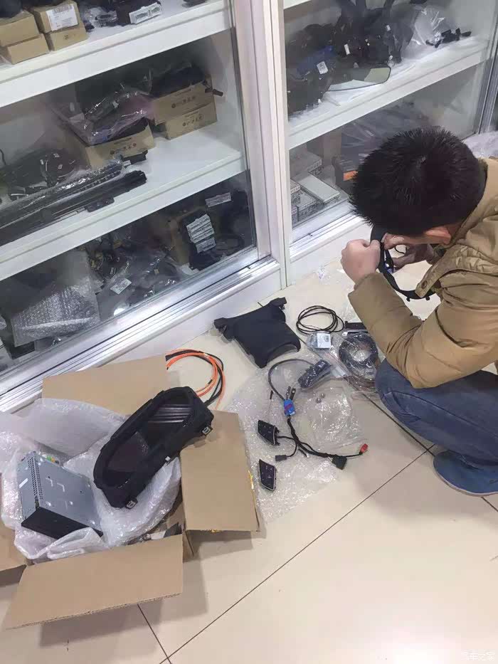

一坨东西带到店里,开装!
买个早饭的功夫,回来已经开拆

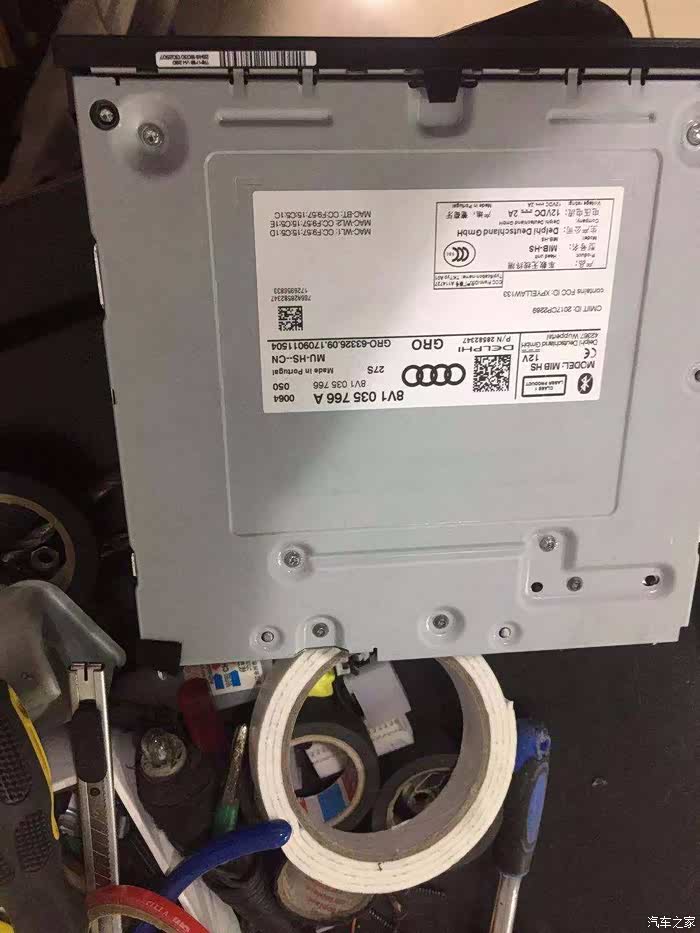

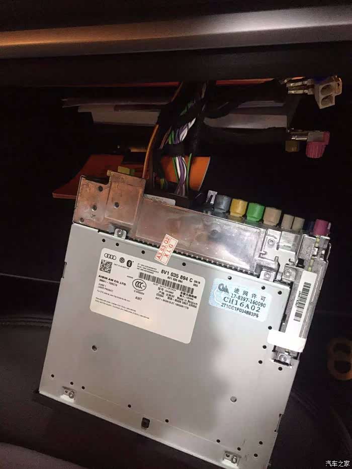

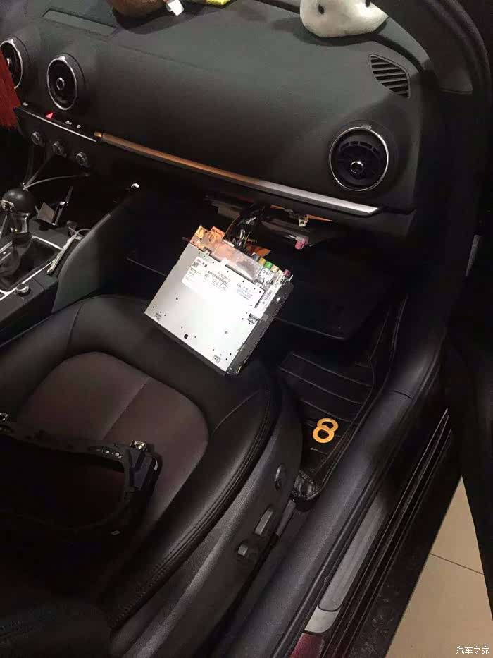

拆下来的766A二代低配主机,别小看,也值钱哦!
新的二代高配四口主机894C,尾部字母搞懂了,是版本与出厂日期的不同,越往后越新。据说。
应该买个软解即插即用的主机,为了激活这个主机,折腾了一整天!

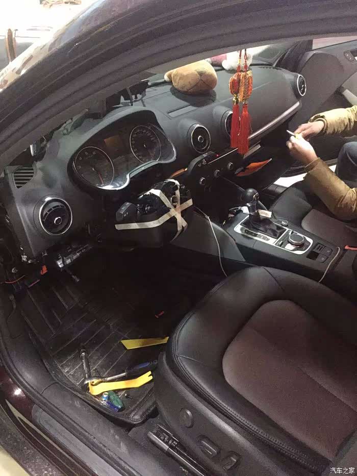

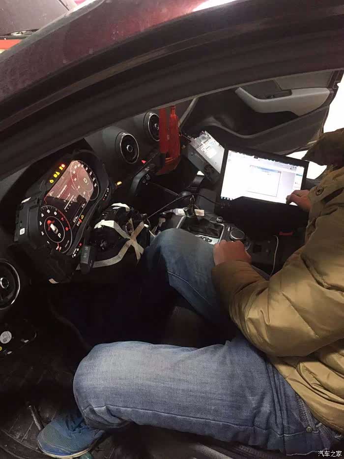

开始解保护和除故障码,一会主机激活出问题,一会液晶解了又被锁,足足半天。店家也心累。
一般情况,解保护20分钟以内,激活30分钟以内,除故障码40分钟以内能搞定的。

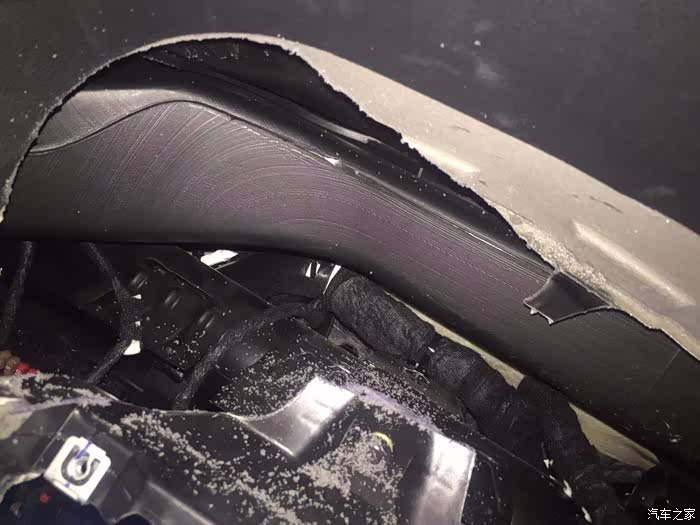

还是得割仪表台,肉痛,没办法。这里店家的方法是上部割掉,下部保留,仪表用阻燃软性材料衬垫和原厂框固定。好处是仪表台下方能承重,不用支架。。很疑惑,如果用支架那上下部分都要割掉,下方会晃动,而且支架质量参差不齐。
店家的方法实际效果是,居然非常牢固,不会晃动。不会有异响。没有缝隙。

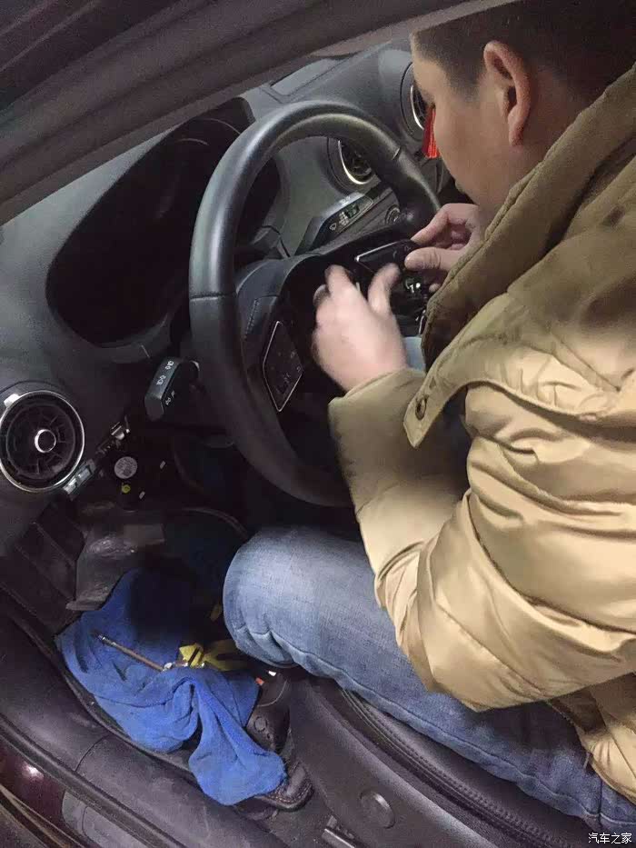

装换掉的多功能按键,店家说要左右一起换,单换左侧按键的,他以前试过好几台,都出现问题,故障消不掉。这里大家有不同看法么?

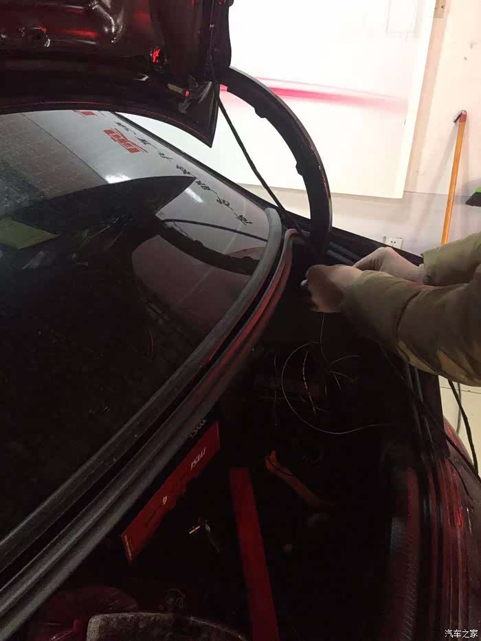

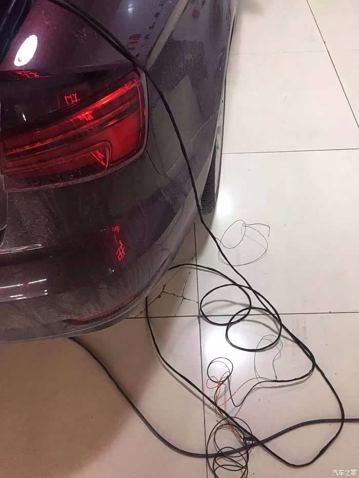

顺带走了原厂倒车影像布线。这里表扬店家,线束保护非常到位。走线也精准。

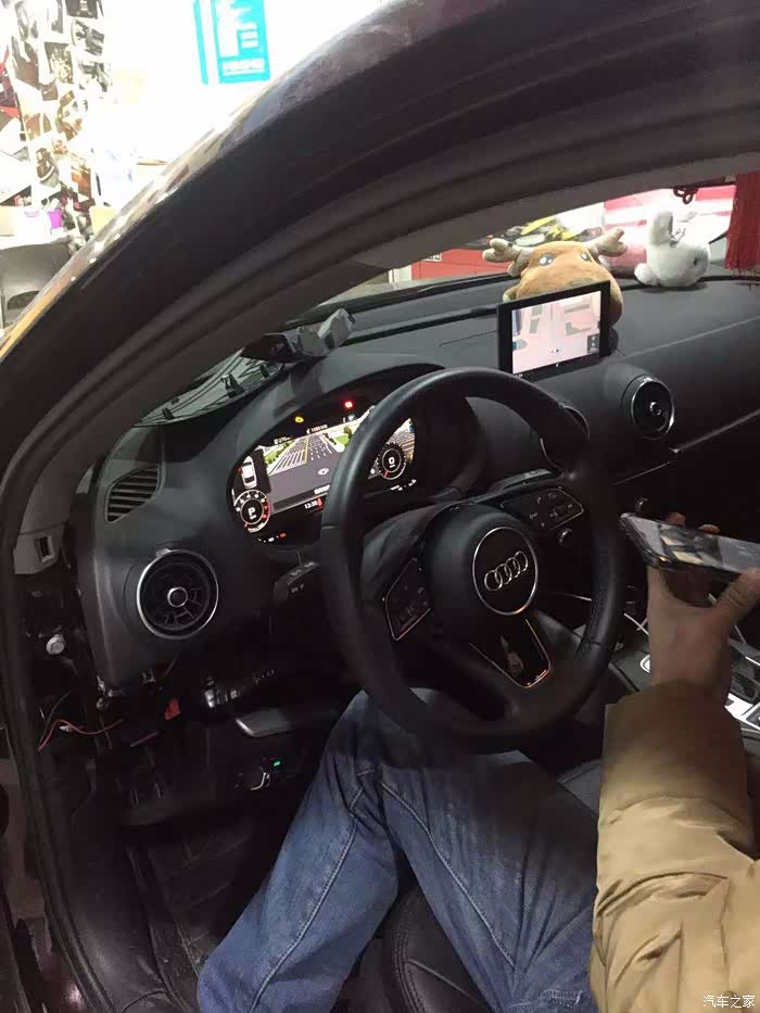

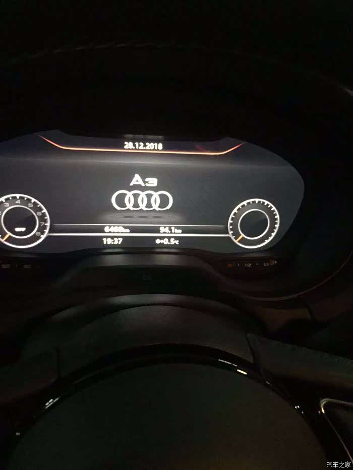

逐步复原。最后刷了驾驶模式,换了高配按键开关。又要加钱。

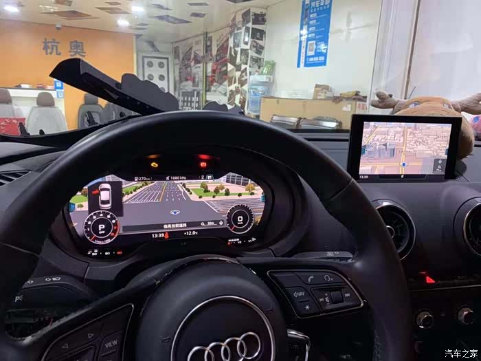

3D地图效果
我没有刷运动布局,个人觉得没啥意义,又不激烈驾驶。看扭矩做啥。
然后也喜欢原汁原味的A3开机画面,不去弄神马S3,S3虽然好,但是买不起,而且显得山寨感。仅个人意见癖好。

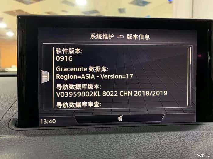

软件和地图版本,0822的,店家说在线激活的二代主机,他那边最新的地图就这版本了。
完工,整整一天,杭州降温,在寒风中终于折腾完毕。
