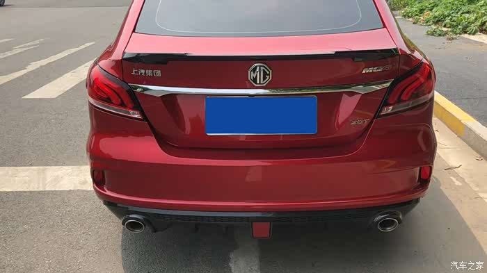

首先改的是排气,我当初也不是很懂,就跟改装店老板随便瞎聊,选的阀门排气,品牌是MRG,名爵6还得是双阀门的排气,不然冬天会只有一边冒烟。中尾段一起换了,价格比我想象中贵,但使用后的效果很满意,首先它的做工非常精良,哑光的不锈钢材质(没有图片),看着就很高大上。其次我定制的低沉一些的声音,排气的厂家在中段加了一个消音鼓,声音很满意,没有很炸,听起来很舒服,1挡和2挡松油后还有噼里啪啦的回火声,很能调动驾驶欲望。再者阀门非常好用,改装店老板说电子阀门容易出故障,给我装的真空阀门,开关自如,从来没有出过故障。我其实平时开车还是非常温柔的,只是偶尔激情一下,在小区,市区我从来不开阀门,只有在人烟稀少的郊区或环路,高速公路才打开。顺便把尾唇也给换了,又加了一个小鸭尾,车尾看上去运动了很多。
        当然这款排气也不是没有缺点,第一个缺点就是尾段很重,原厂的尾段很轻松就可以拿得动,新的排气尾段很费力才能拿得动,无形中增加了整备质量。第二个缺点是真空阀门需要在后备箱底部钻个小洞,换排气之前我不知道要钻洞,当我知道的那一刻有点懵,但是货都到了,总不能不装了吧,还是打了一个指甲盖大小的洞,空隙涂上密封胶防止漏水。第三个缺点就是噪音和低扭了,可能是原厂的排气太安静,刚换上新排气打着火,我以为是阀门已经打开了,实际上阀门还没开,但声音比以前大了不少,打开阀门后,那声音大的简直了。。。以上说的是刚换上的对比,实际开了这么久后,关闭阀门的声音虽然比原厂大一些,但还是可以接受的,没有一开始感觉那么明显了。低扭确实是比以前弱了一点,由于我经常是不踩油只用怠速起步,所以感觉比较明显,打开阀门后低扭还要更弱一些,不过高转速下动力明显比之前强了。

既然改排气,就连尾唇也一并换了,这款尾唇实际上是和原厂延长的那种排气配套的,也怪改装店老板量的不是很准,装上去位置稍微有点不正。顺便加了一个小鸭尾,小6的屁股看着运动多了。

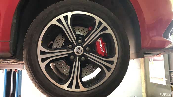

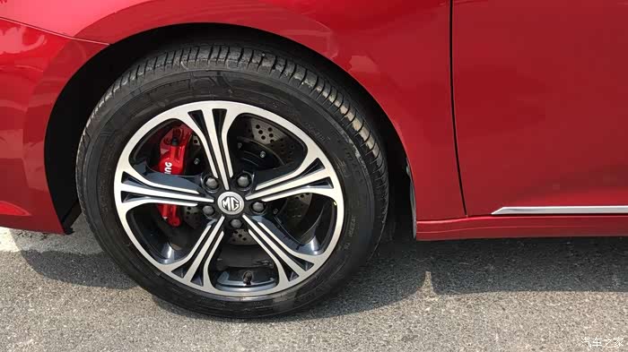

我改装的第二步是改刹车,为什么第二步才改刹车呢,因为我纠结价格,改装店报价是5K多,说是进口AP,我嫌贵,后来我听说进口AP其实要1万多,所以我也不知道改装店的AP到底是不是进口的了。最后我贪便宜选了淘宝货,台(shan)产(zhai)AP5200,虽说肯定不是真AP吧,但其实还是挺好用的,做工也不错,不仅仅是外观,活塞我也仔细看了,还是可以的,就日常使用,不把刹车用到极致应该不会有什么问题,如果当真出问题了,就换回原厂的呗。刹车我是换了整套的前刹,包括卡钳,油,钢喉,刹车片,刹车盘,桥位等。换上之后制动明显比以前轻了,脚感也更好,可以更精确的控制刹车,关键是再也没有出现过热衰减,缺点是打孔刹车盘的噪音有点大,重刹嗡嗡响,还要加法兰盘,增加了簧下质量,不过,加法兰盘后,车轮和轮眉齐平了,看上去更舒服了,轮距变宽理论上过弯极限应该也更高。后刹我没有换,因为改动比较大,电子手刹的车需要用双卡钳,大的就是正常制动,小的卡钳专门用作电子手刹,而且后刹相对来说不是那么重要,就没整体换了,只换了陶瓷的刹车片,同样加了法兰盘,保持前后一致。这次刹车的改装我也是比较满意,且不说这套前刹耐用性如何,至少我觉得值这个价。

视觉效果,实际效果都是不错的
安装时拍的

第一个建议改的是刹车,原厂刹车热衰减很严重,但我不建议大家学我选择shanzhai货,要么大牌的正品,贵就贵点,有保障,要么就在原厂的基础上升级,升级顺序:1陶瓷刹车片,2刹车油,3钢喉,4刹车盘,名爵6的前刹是和帕萨特一样的,后刹是和高尔夫一样的。第一步更换陶瓷刹车片,它能有效抗热衰减,陶瓷的脚感也更好,并且对于刹车盘的磨损很小;第二步更换刹车油,好的刹车油温度更难上升,能有效抑制刹车油管(橡皮喉)受热膨胀使脚感变软;第三步将原车的油管换成金属编织外皮的钢喉,也能有效抑制刹车油管膨胀;第四步更换刹车盘,可以换尺寸更大的盘(需要调整桥位),也可以换打孔刹车盘(有助于散热)我的建议是更换大点的孔线盘,纯的打孔盘噪音比较大,实际使用场景其实并不需要那么好的散热性,所以把一部分孔替换成划线比较合适,还有助于排掉刹车碎屑。
第二个建议就是更换排气,原厂的车尾真的是太单调了,不需要听声的小伙伴可以更换原厂延申的那种排气,也不贵,连尾唇一套下来1000左右,但是需要把原厂的排气尾嘴锯掉一截。想听声的小伙伴还是建议将中尾段都换掉啦,只换尾段声音会不够大,而且完全不提升高转速的动力的。阀门是一定要加上的啦,我们要做文明的改车人。

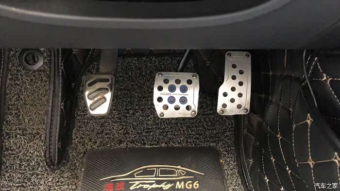

第四个建议就是针对手动挡狂热爱好者的了,更换一套跟趾踏板,品牌推荐RAZO,换上之后跟趾动作变得轻松多了,强烈建议更换,2挡6500干TA!

RAZO的跟趾踏板,非常好用,离合器没装是因为名爵6离合器踏板后面的结构所致,装上去是歪的而且很不稳,所以干脆不装了
