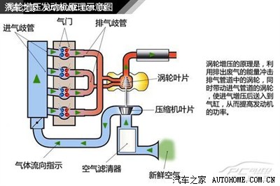

涡轮增压器主要由涡轮机和压缩机两部分组成,之间通过一根传动轴连接。涡轮的进气口与发动机排气歧管相连,排气口与排气管相连;压缩机的进气口与进气管相连,排气口则接在进气歧管上。到底是怎样实现增压的呢?主要是通过发动机排出的废气冲击涡轮高速运转,从而带动同轴的压缩机高速转动,强制地将增压后的空气压送到气缸中。
涡轮增压主要是利用发动机废气的能量带动压缩机来实现对进气的增压,整个过程中基本不会消耗发动机的动力,拥有良好的加速持续性,但是在低速时涡轮不能及时介入,带有一定的滞后性。
