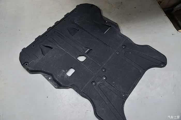

平整

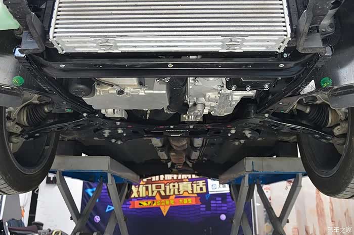

这辆车底盘平整度不错,发动机下方有大面积的纤维护板,起到防尘和扰流作用。

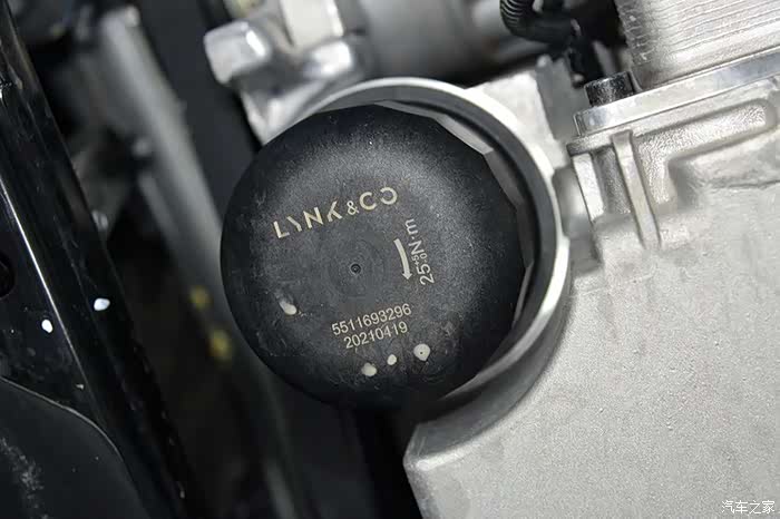

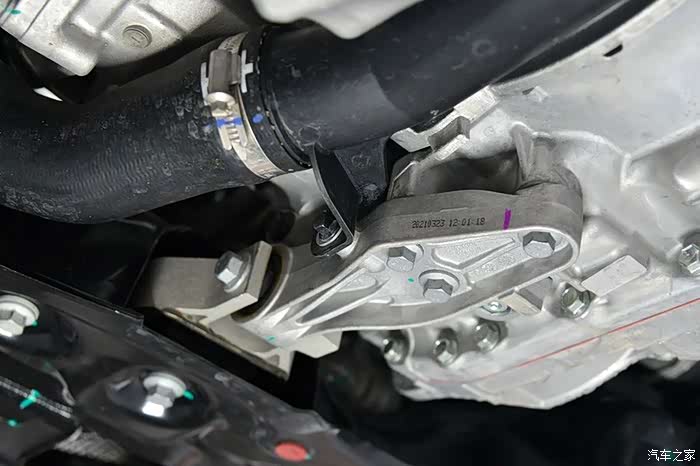

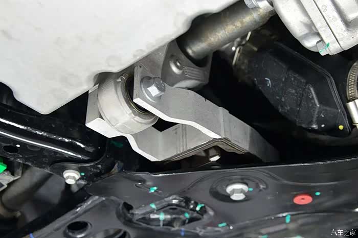

发动机和变速箱下方都有支撑点固定,四点悬置是典型的CMA车型设计。
这辆车的各个部件都充满着领克的标识。

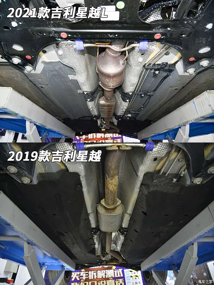

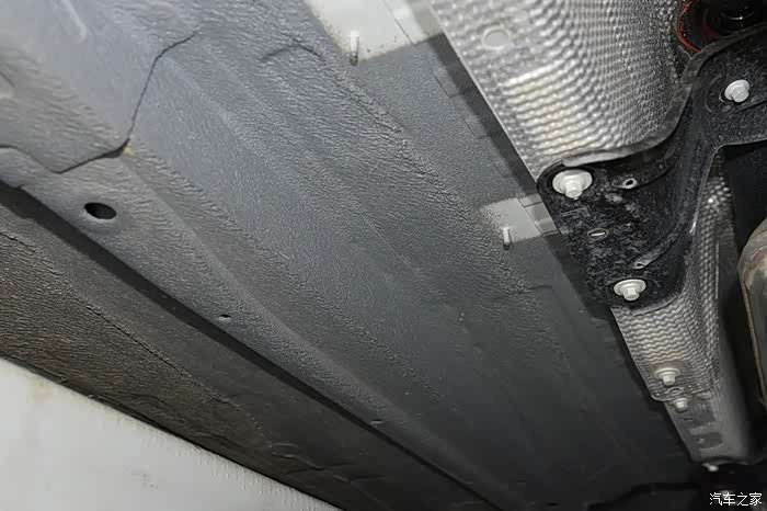

这辆星越L并没有底盘两侧护板,之前星越是有的,算是一种“降本增效”的手段。

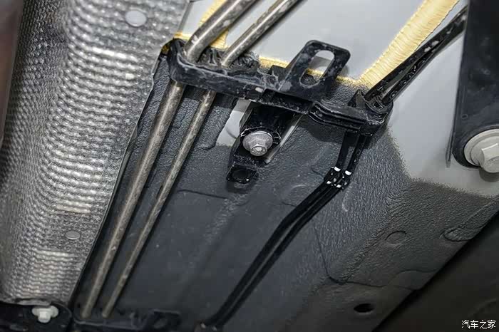

虽然没有护板,但底盘喷涂还是相当完整的。
由于没有护板,因此油路管线都暴露在外。

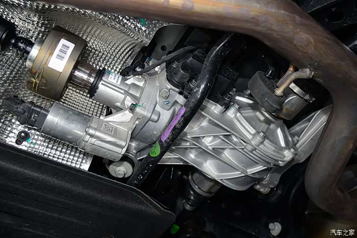

我们这辆车是四驱版本,所以后桥部分多了一个多片离合差速器。供应商毫无疑问也是领克、沃尔沃用的博格华纳,这种四驱系统常见于城市型SUV当中。

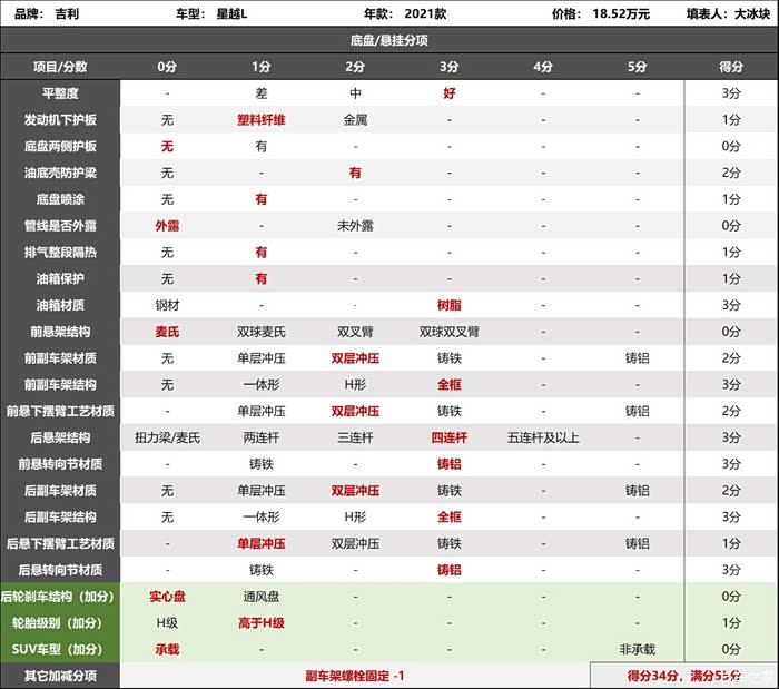

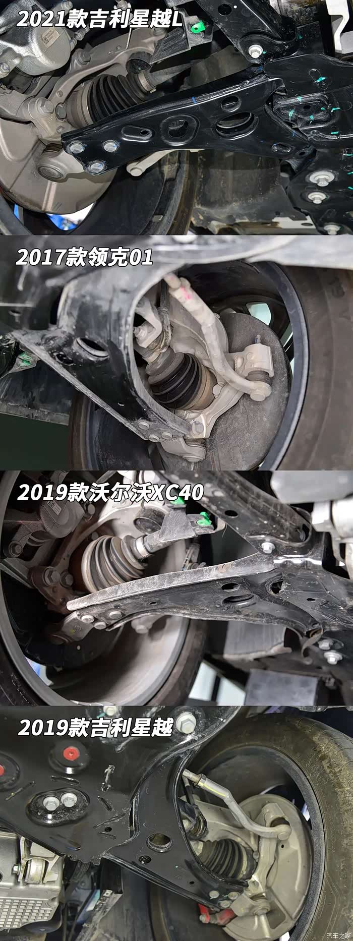

前副车架是全框式结构,与之前的领克01、沃尔沃XC40颇为相似,比星越的一体式副车架要好一些。
前悬是麦弗逊结构,与其它的CMA平台车型保持一致,前悬羊角是铝合金材质。

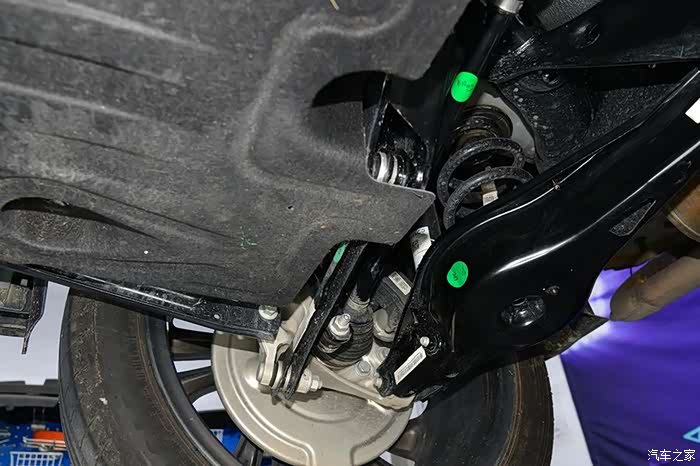

后副车架同样为全框式结构,与星越、领克01、沃尔沃XC40基本保持一致。
后悬也是比较熟悉的“三横一纵”四连杆结构,由一根粗壮的单层钢板下摆臂,一根下支臂,一根上支臂,以及一根纵臂组成,后轮连接盘也是铝合金材质。
后悬结构和星越、领克01、沃尔沃XC40等CMA车型一模一样。

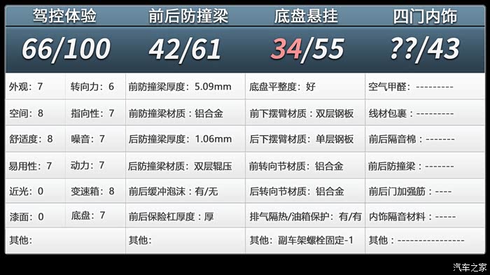

总结
吃透了?
这辆吉利星越L的底盘是标准的CMA平台产物,与星越、领克01、沃尔沃XC40基本相同。不过在个别用料方面,存在“降本增效”的现象。比如,底盘两侧护板被取消了。
之前沃尔沃和吉利双方都明确表示,CMA平台承接最长2.8米轴距以下的车型,但是星越L的轴距已经超过了2.8米。能对突破CMA平台的上限,说明吉利掌握了一定的修改和研发能力,很可能已经吃透了CMA平台的各项数据和开发模型。其实研发一款车并不可怕,可怕的是有了这种能力,那日后带着沃尔沃技术的中大型轿车、SUV等会层出不穷、大量上市,这才是竞争对手们最担心的。
关于这辆车的内饰部分如何呢?还请继续关注后续的拆车内容。(本文及视频中的测量数据结论观点仅对此辆车负责,测量数据对公示的实验方法负责。)
2021款吉利星越L底盘评分
