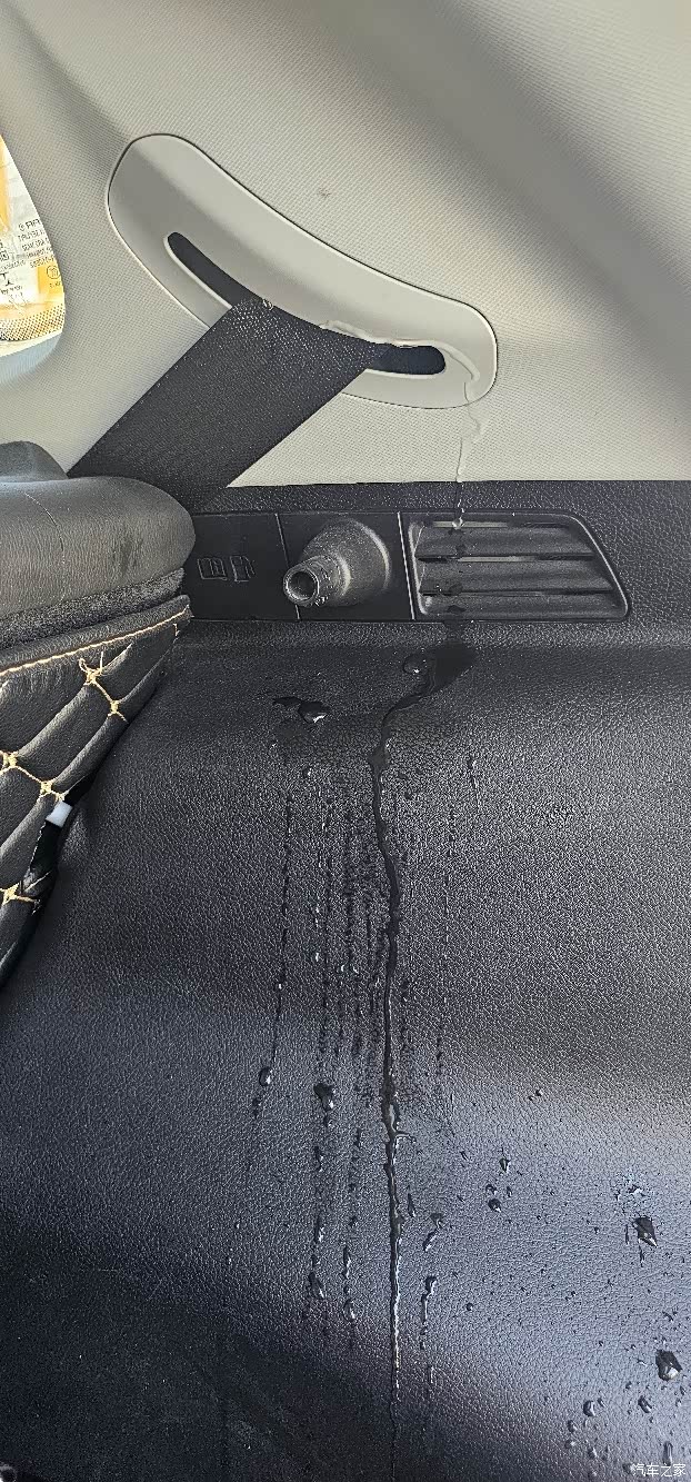

求助帖!jeep指南者后备箱漏水
各位前辈,我想请教一下,我的车是2017款指南者家享版,前几天连续下雨,今天发现后备箱备胎里都是水,可以养鱼了!,而且左边的小仓也有水,请教一下大家,感谢🙏🏻
2026-05-29 20:34:13
这个可能是你的排水孔被堵住了吧,要么你看这个水是从哪个地方流出来的,详细的检查一下,然后把里面的积水尽快处理掉,这样才不会锈蚀这个后备箱,如果你找不到原因的话,建议你找个专业师傅帮你检查一下
2026-05-29 20:07:08
应该懂吧? 绿色接口老化脱离或者后天窗排水堵塞… 自己动手或者找师傅解决

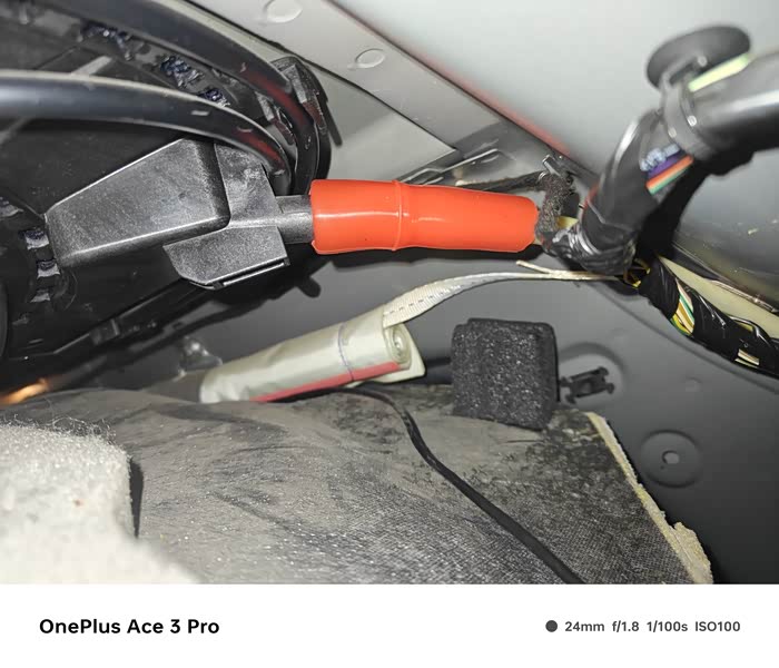

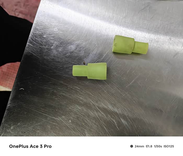

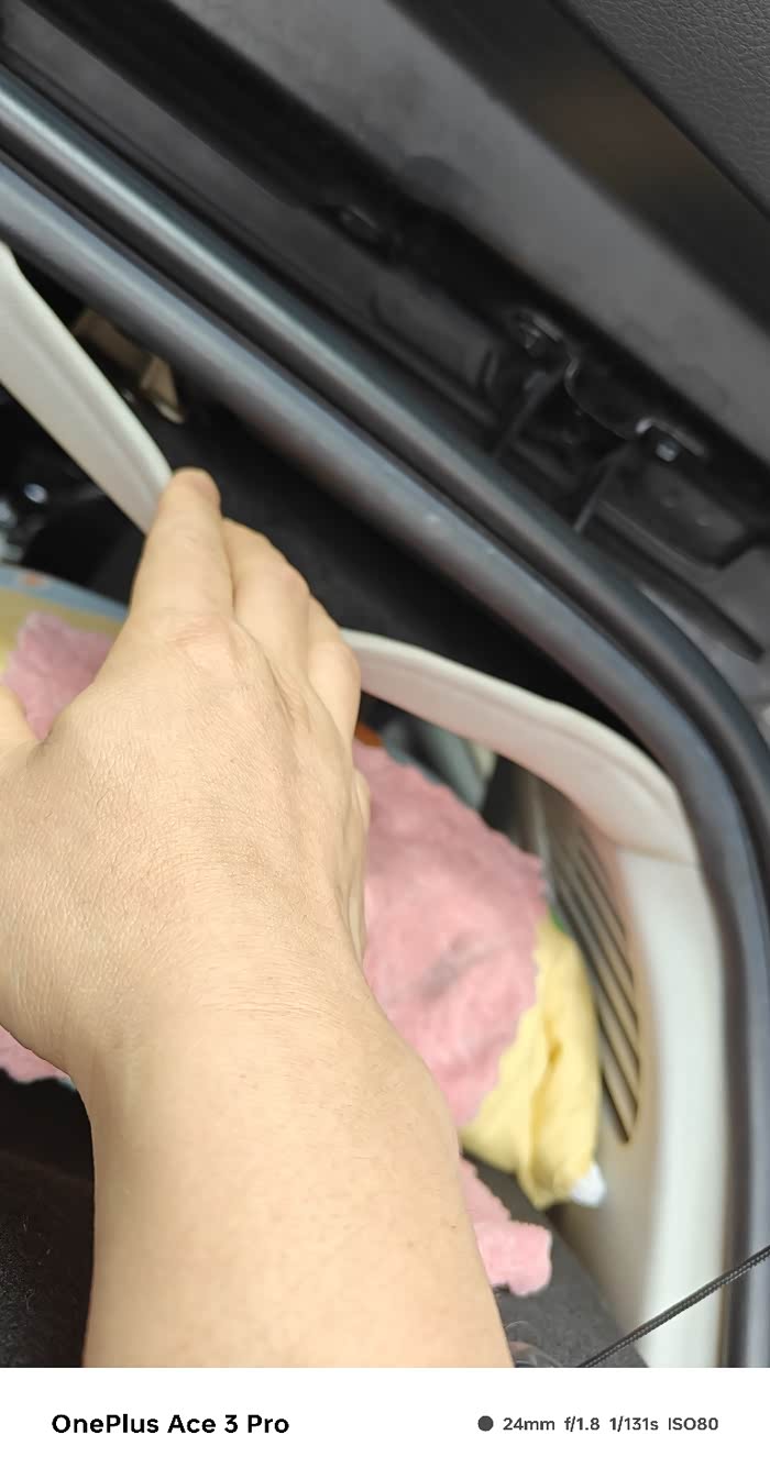

2026-05-30 16:33:36
问题解决了,就是大家所说的,排水管堵住了,通了一下,60元。
天窗排水口堵住了,水是从左后座位安全带出来的,流到后备箱备胎处和右侧小仓处,给大家提供维修思路

大概率是天窗后部排水管堵塞或接口脱落导致。建议先拔掉备胎坑底部的排水胶塞排水并晾干,然后重点疏通天窗排水管,或用高压气枪清理;同时检查尾门密封条、尾灯缝隙及车身两侧排风格栅。通常去专修店疏通排水管(约60-200元)即可解决,若需拆晾海绵费用约500元,建议尽早处理以防霉变腐蚀。
