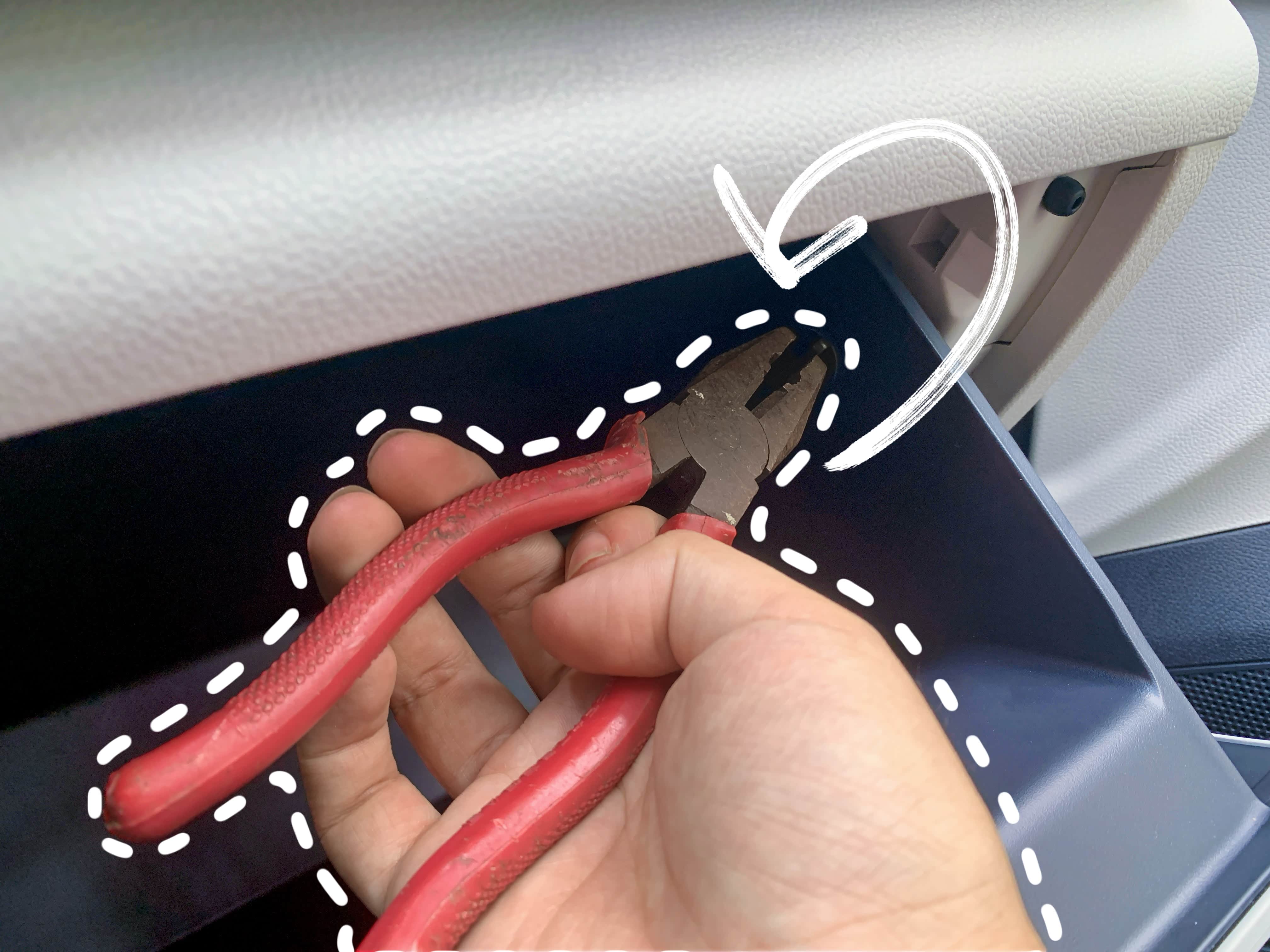

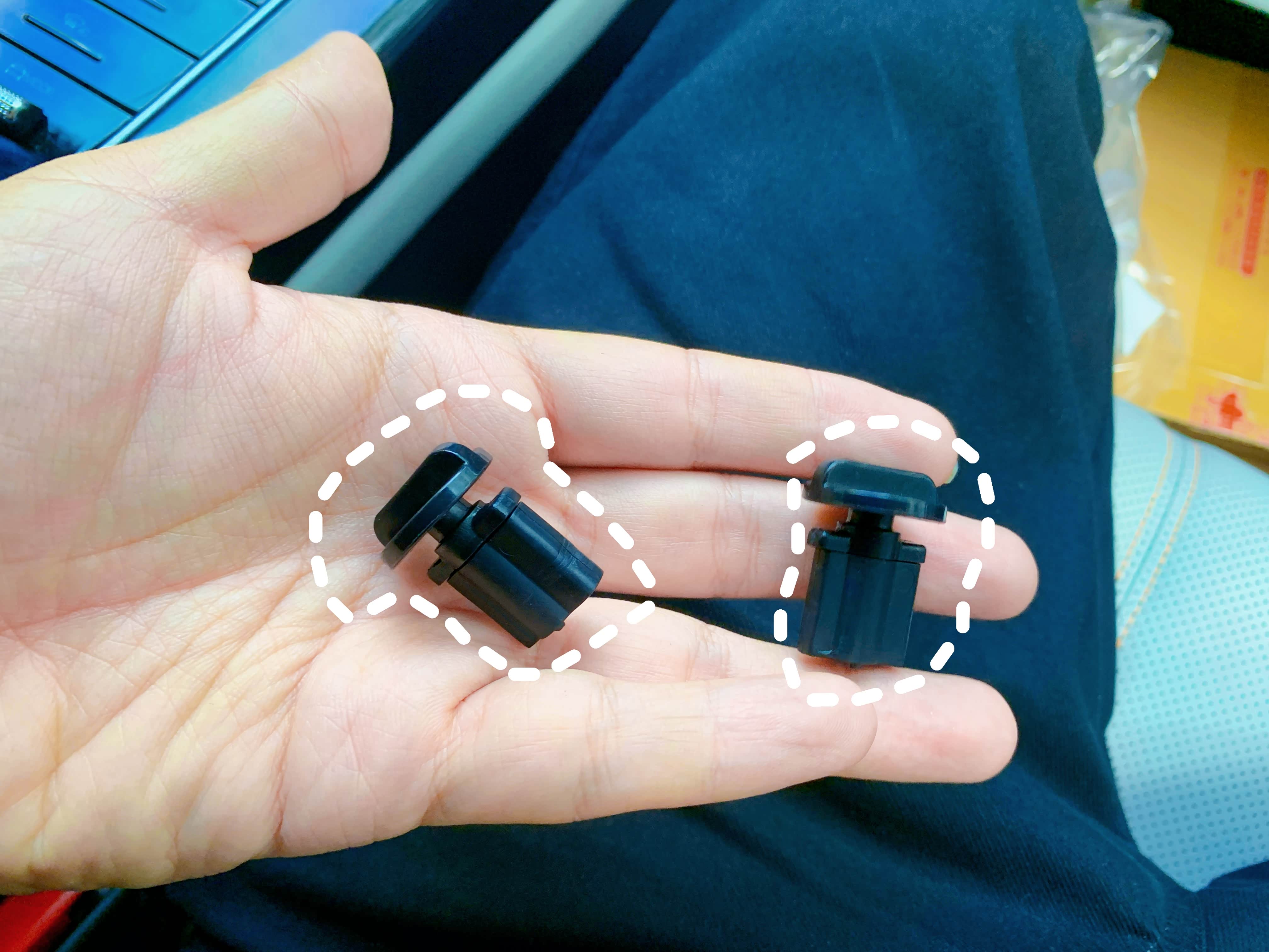

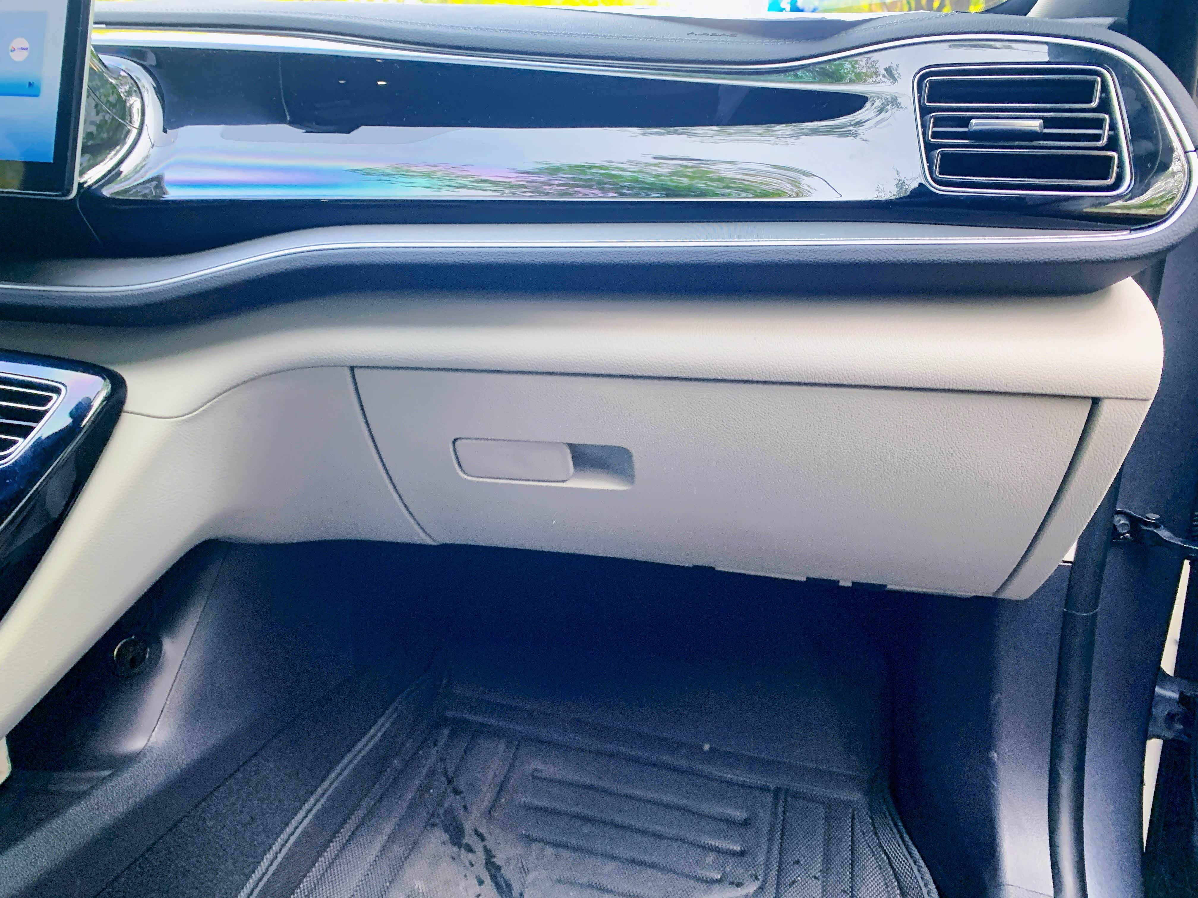

首先,我们打开副驾驶的手套箱,把东西清空,方便下步操作,用手拧开两侧固定旋钮(注意:逆时针拧动),我这个左边用手可以轻松拧动,右边有点紧,手动费劲,需要用钳子夹住右侧旋钮轻轻用力拧动,避免损坏塑料件。最后取出手套箱两侧的固定旋钮卡扣。

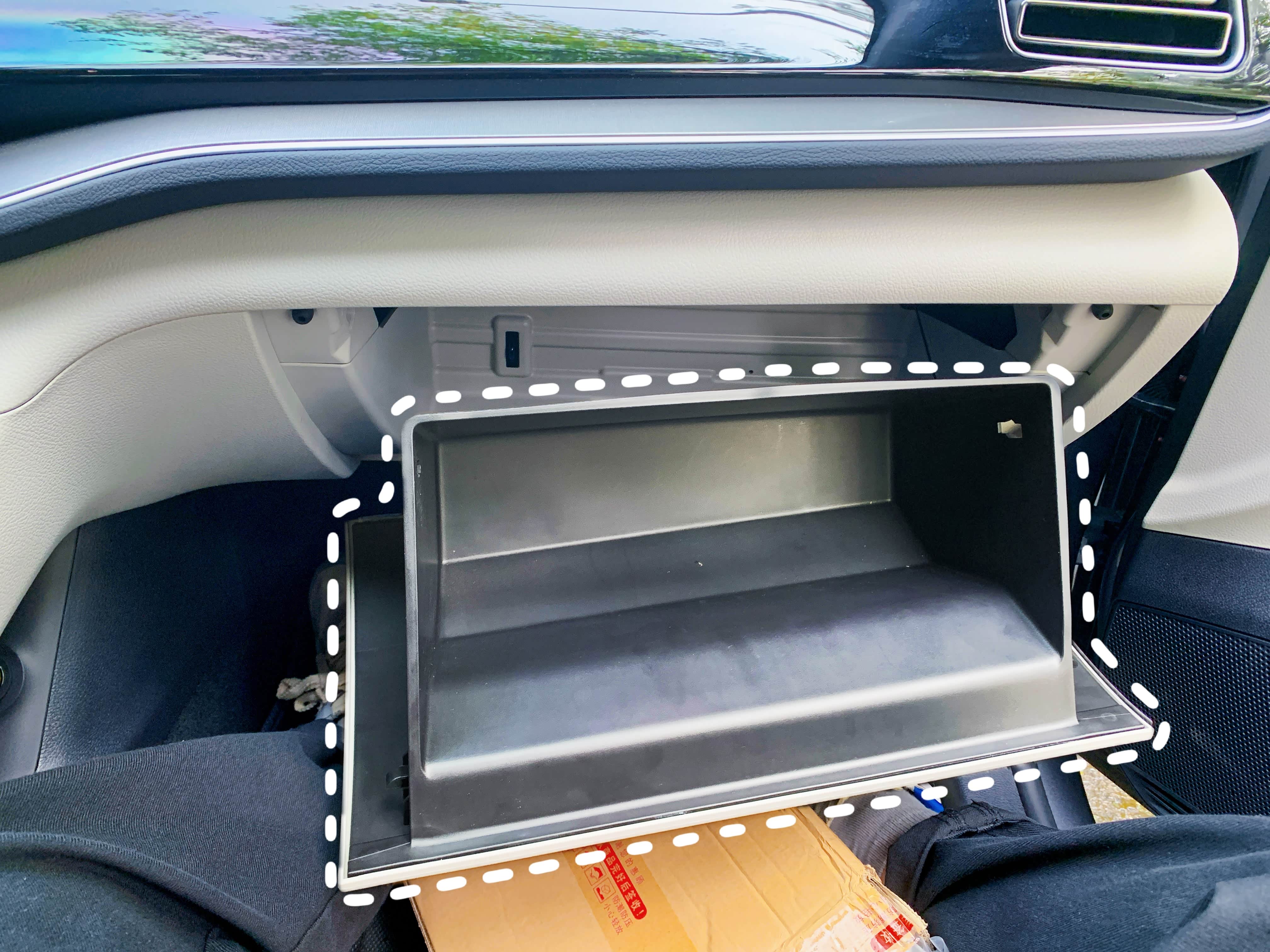

接着,把手套箱轻轻往上提,从左侧拆下手套箱,注意动作要缓慢以免损坏内部结构,把手套箱拆下来后便能看到空调滤芯的安装位置。

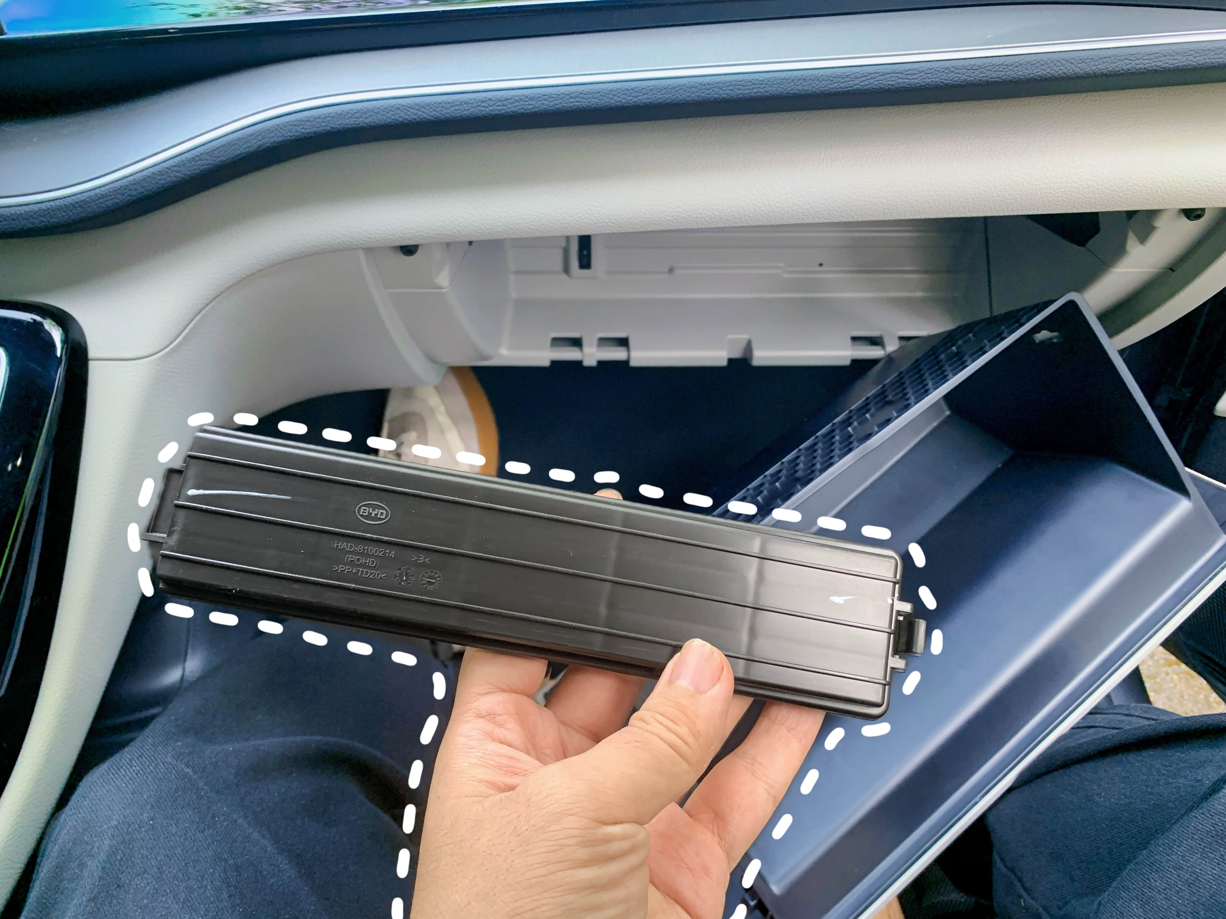

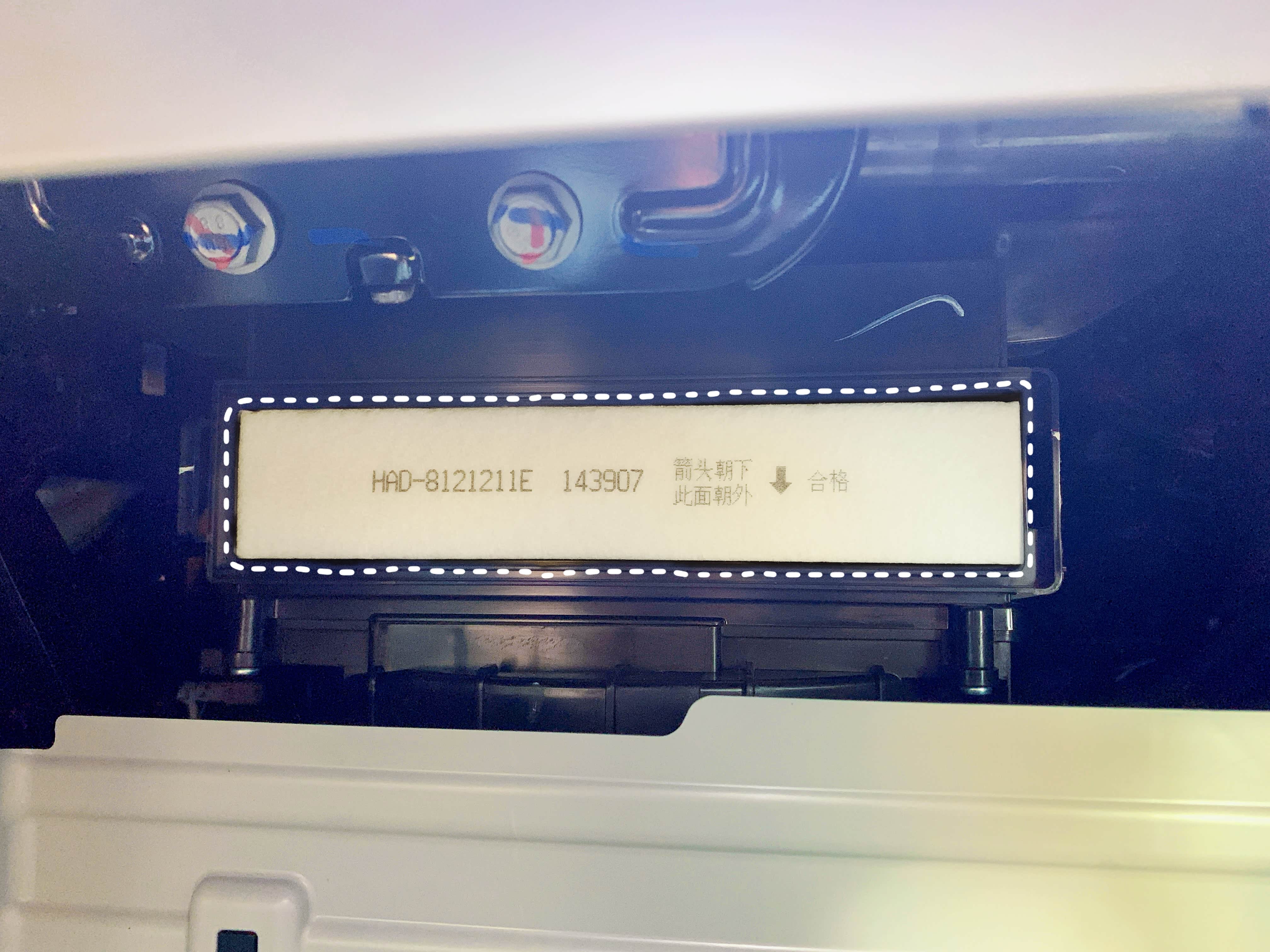

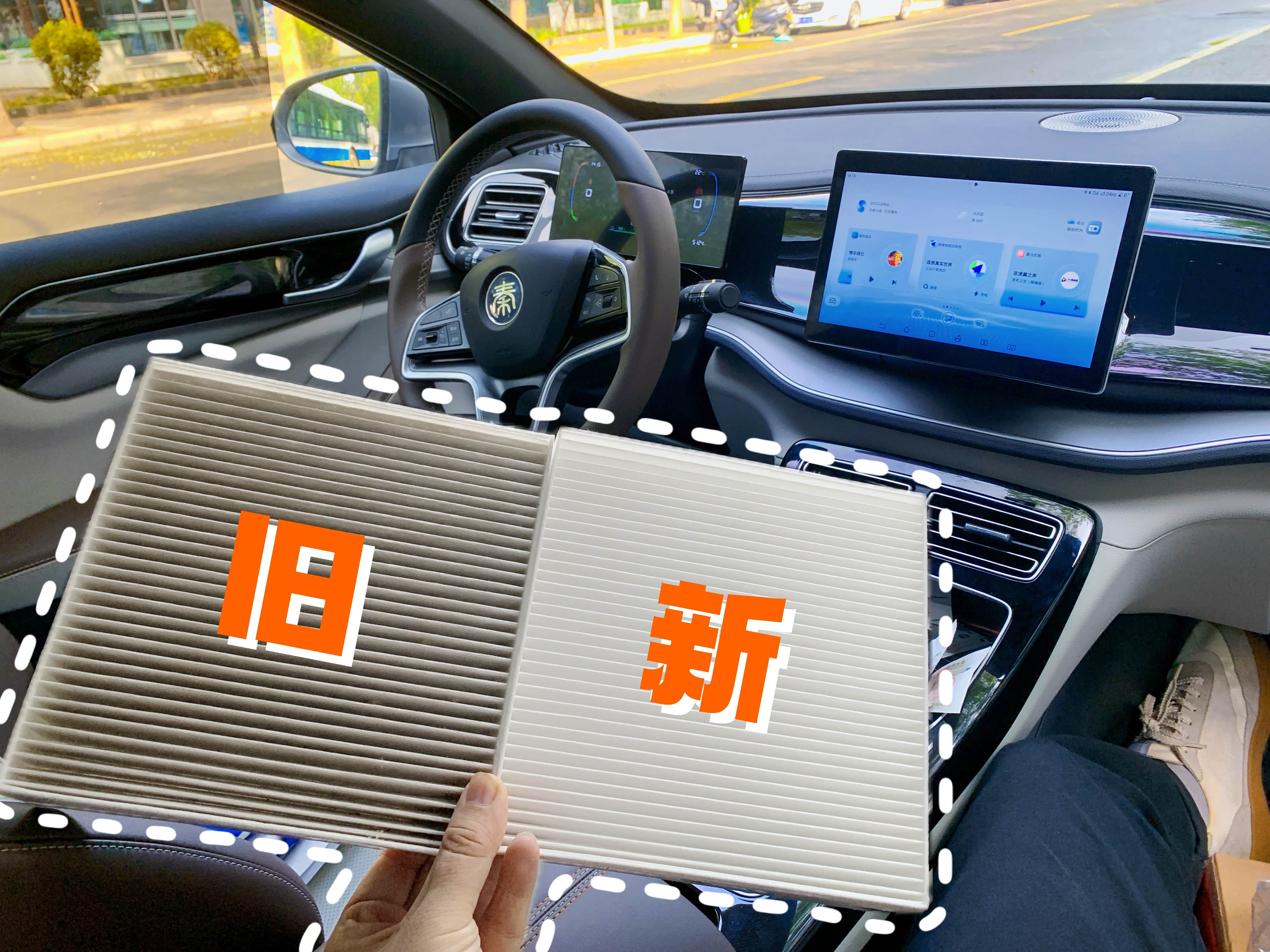

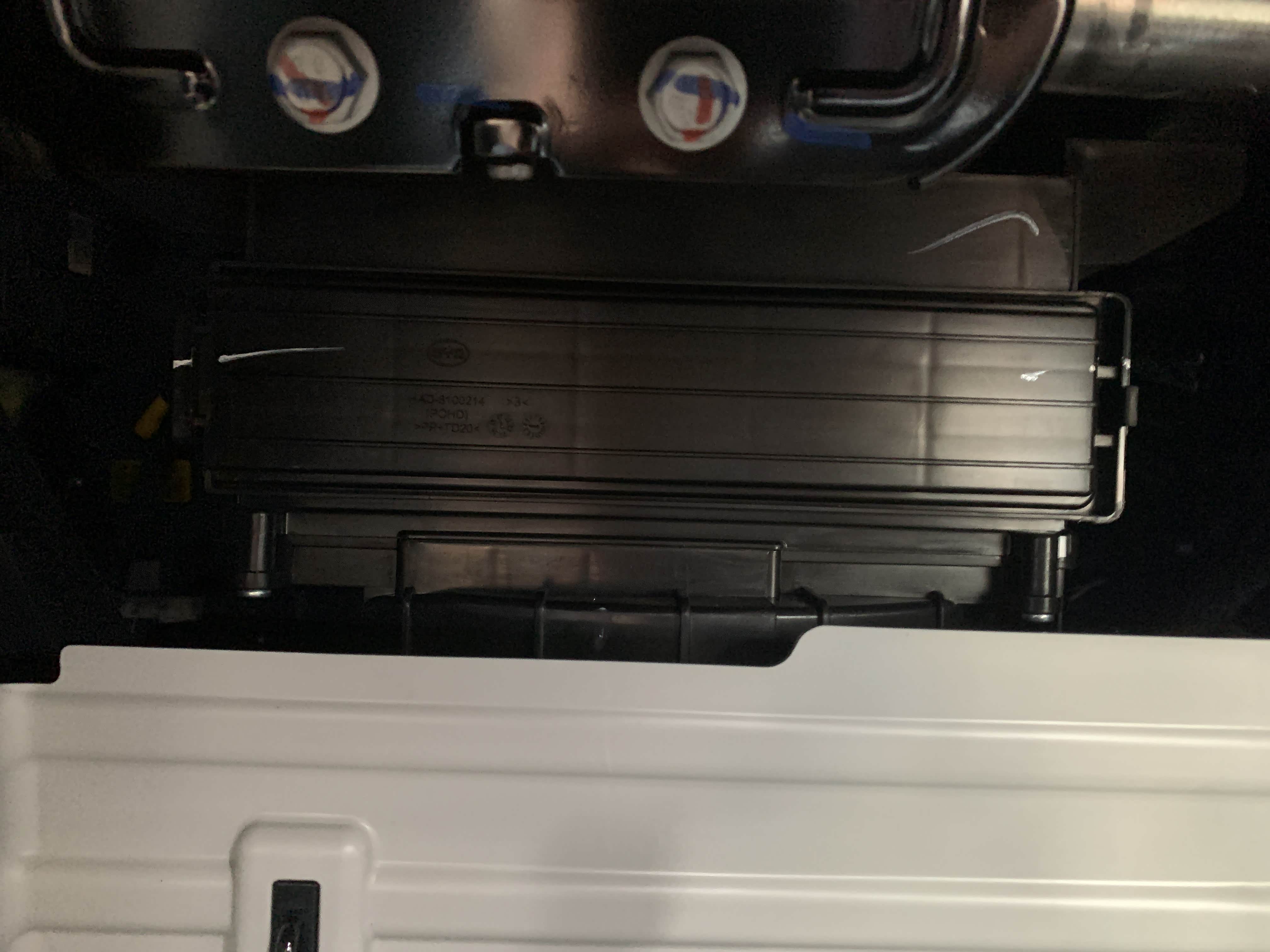

看到空调滤芯盖板后,用手轻轻向上提即可打开,接着将旧滤芯取出,本来也不觉的脏,拿出新滤芯对比后发现,差距还是比较明显的,确实需要更换了。

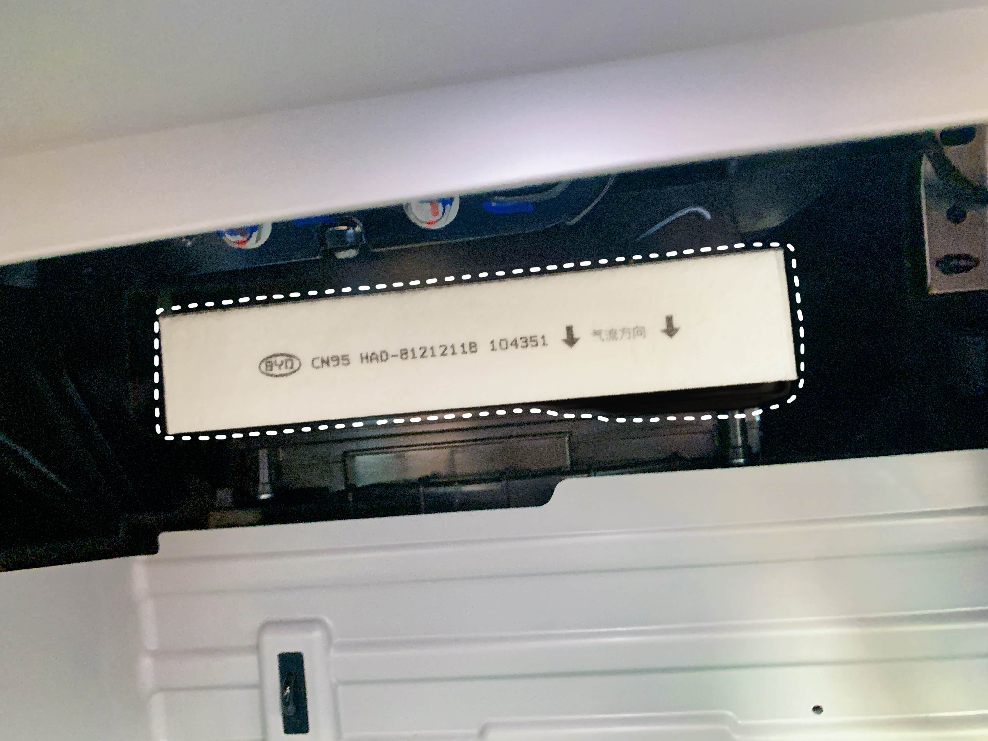

把新滤芯拆开,按照原来的方向装入,切记方向不能装反,否则会影响空调系统的工作效率。然后将空调滤芯安装好后,把盖板复位。
