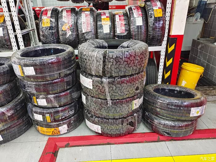

实测百路驰KO2 LT255/65 R17数据
为了更好的抓地力,H哥更换百路驰KO2原厂型号轮胎,今天我也跟到去凑了凑热闹,实测了百路驰KO2 LT255/65 R17的数据,这里分享给大家。
原厂轮胎:韩泰 AT 255/65 R17
生产日期:2020年01月
行驶里程:19718km
更换轮胎:百路驰 KO2 LT255/65 R17
生产日期:2019年02月
生 产 地:美国
更换渠道:途虎养车
轮胎价格:1169元/只
更换日期:2021年03月28日

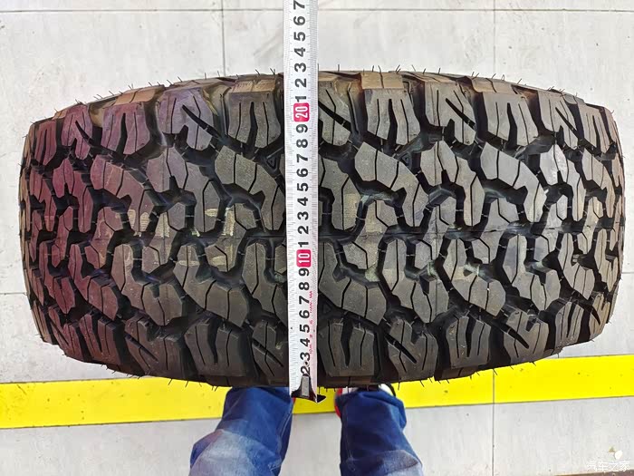

测量工具:钢卷尺、地磅(注意测量不精准,有误差)
百路驰KO2 LT255/65 R17 数据:

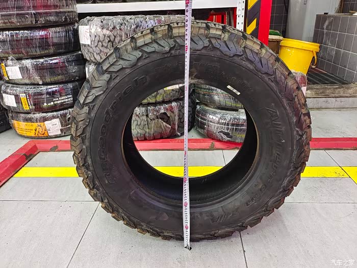

轮胎高度:约76cm
胎壁高度:约16.2cm
胎壁宽度:约26cm
胎面宽度:约22cm
轮胎重量:约22.5kg
百路驰KO2 LT255/65 R17+原厂轮毂重量:约33kg

百路驰KO2 LT255/65 R17这个型号,现在还真不好买,店面、官网渠道都没有,最后通过途虎渠道从上海调了4只。

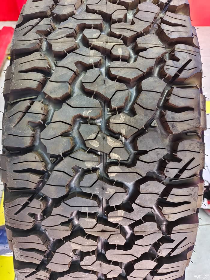

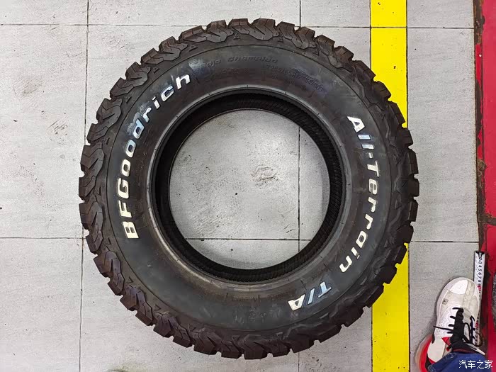

看到这个胎纹,就知道是H哥需要更换的百路驰KO2了。
这是调货的快递信息。

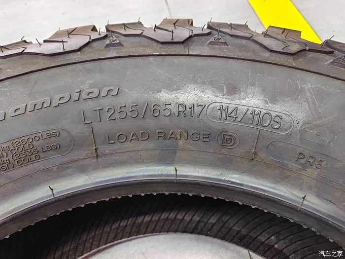

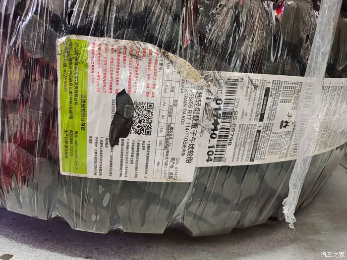

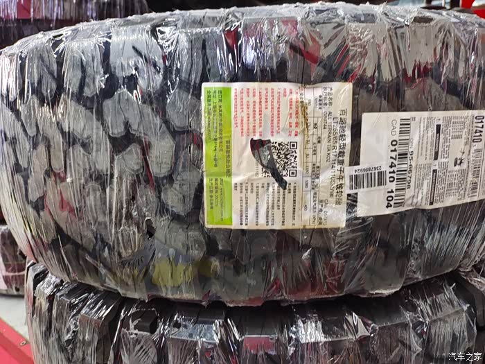

哈哈,轮胎的身份证,百路驰KO2 LT255/65 R17。
来张百路驰KO2 LT255/65 R17***光的照片。

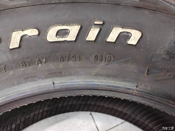

百路驰KO2 LT255/65 R17这款轮胎是PR8的。
出生日期:2019年第08周。

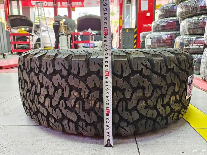

百路驰KO2 LT255/65 R17 轮胎高度约76cm。
百路驰KO2 LT255/65 R17 胎壁高度约16.2cm。
百路驰KO2 LT255/65 R17 胎壁宽度约26cm。
百路驰KO2 LT255/65 R17 胎面宽度约22cm

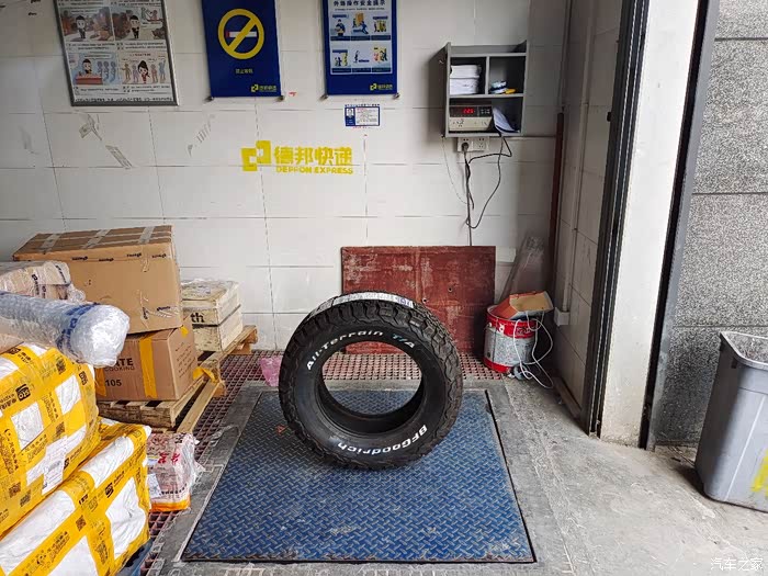

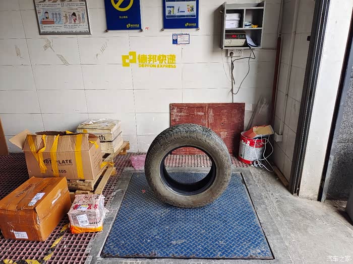

百路驰KO2 LT255/65 R17 轮胎重量约22.5kg。
百路驰KO2 LT255/65 R17+原厂轮毂重量约33kg。

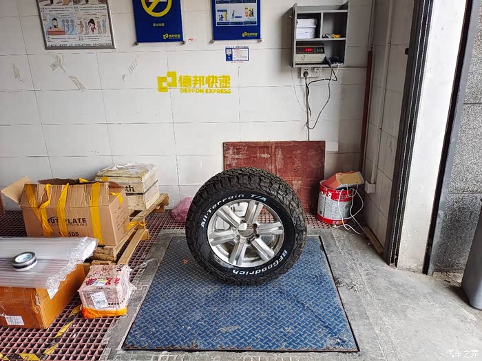

重量在哪里测得呢,正好旁边就是一家德邦快递,就借用了一下他家的地磅。
百路驰KO2胎纹上面印有文字,看得不是很清楚。

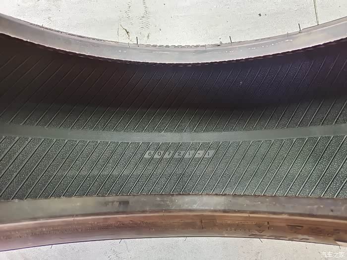

百路驰KO2 LT255/65 R17 轮胎内侧有一串编码。

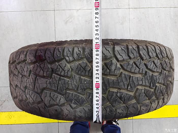

原厂韩泰 AT 255/65 R17 轮胎高度约75cm。
原厂韩泰 AT 255/65 R17 胎壁高度约16cm。
原厂韩泰 AT 255/65 R17 胎壁宽度约25.5cm。
原厂韩泰 AT 255/65 R17 胎面宽度约20cm。
原厂韩泰 AT 255/65 R17 轮胎重量约15.5kg。
原厂韩泰 AT 255/65 R17+原厂轮毂重量约25.5kg。

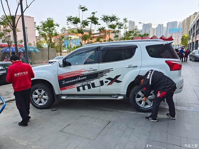

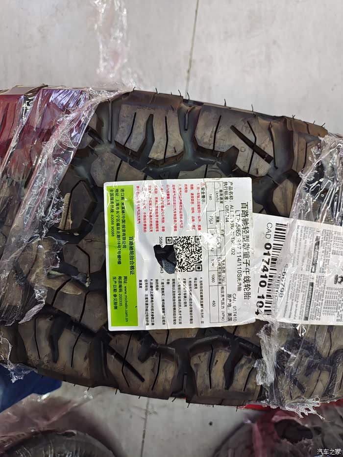

有个奇怪的现象:安装时发现4条百路驰KO2 LT255/65 R17轮胎的二维码都是撕毁状态,不知道是什么意思。
还请高人解答。

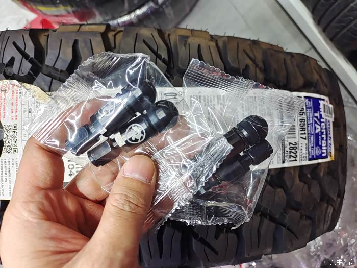

拆到最后一条轮胎,发现里面装着途虎送的4只气门芯。
光线太强,两条轮胎的对比看得不是很清楚。

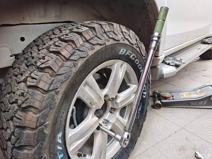

快收工的照片,已经在紧螺丝了。
师傅安装轮胎后,质检过来对螺丝进行一颗一颗的检查安装情况。
这是紧螺丝的专用扭矩快扳。扭矩到位就会有“呵”的一声。

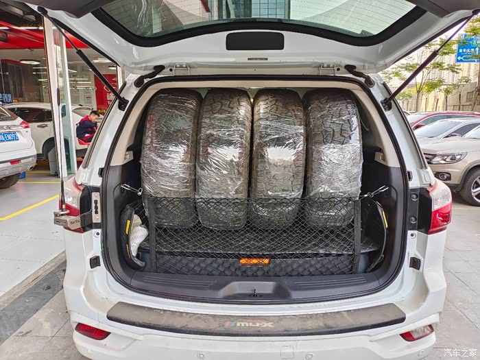

H哥的4条原厂韩泰 AT 255/65 R17 被我打包收走。
H哥当前行驶里程:19718公里。
途虎店4轮定位做不了,在外面找了一家做,百路驰KO2 LT255/65 R17新胎,胎压2.3,轮胎印实测宽度约20.5cm。

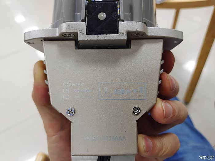

车光者L500里面具体的参数。

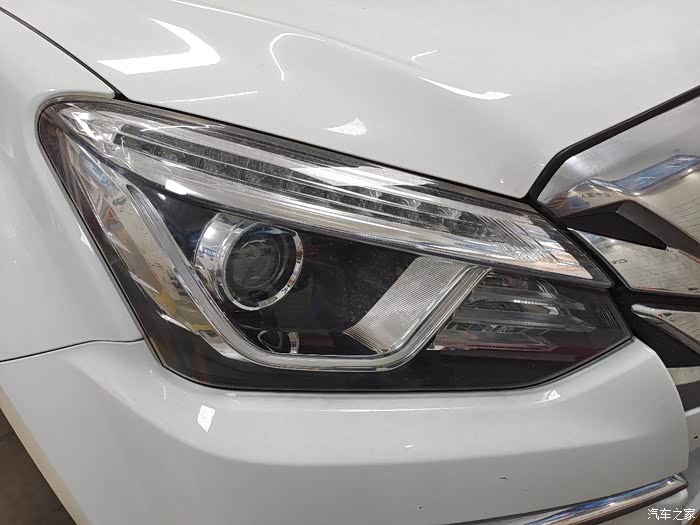

H哥主驾侧已更换好大灯外观,和我原厂灯外观一致。
这是我车主驾侧大灯的外观,是不是和H哥更换激光大灯后的一样。

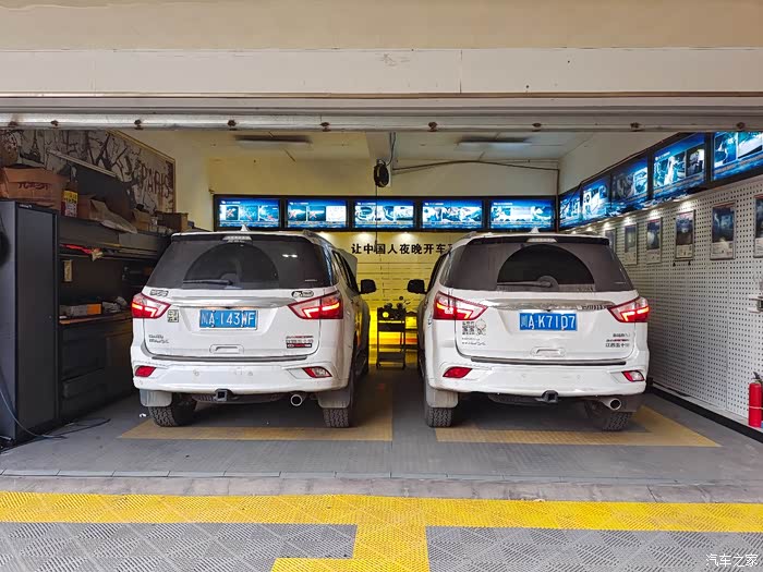

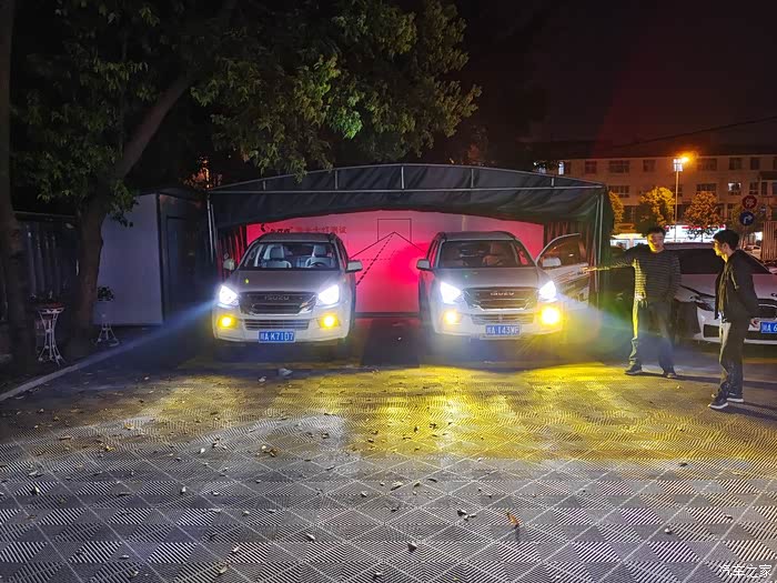

左侧是H哥的车,右侧是我的车,用于对比两车灯光。

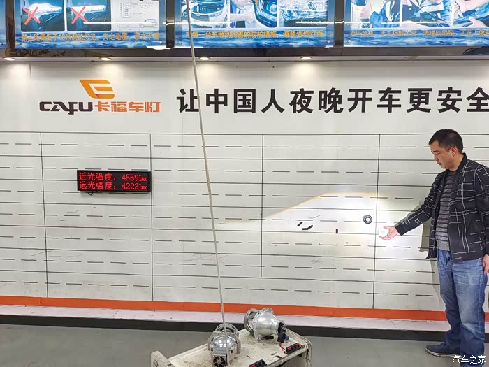

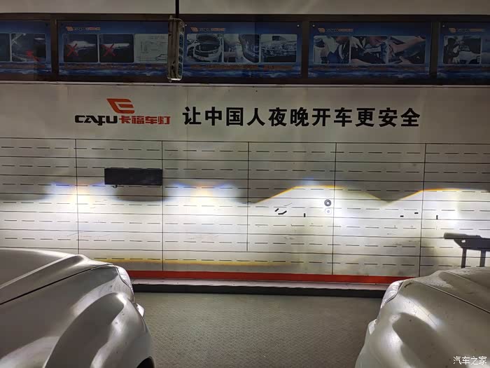

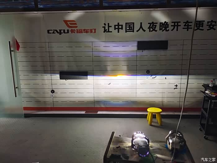

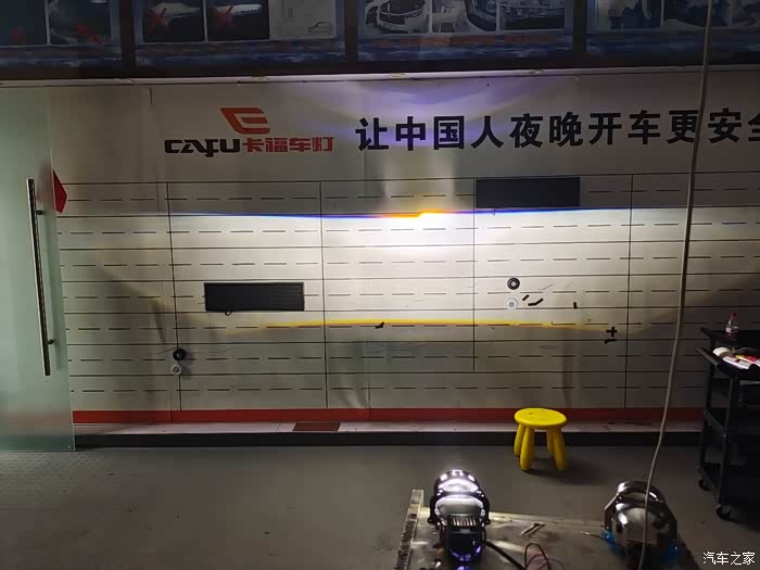

近光对比,左侧激光大灯明显优于右车大灯,亮度高、铺光广、无光斑、切线清晰,右车LED大灯就差多了。
远光对比,是不是很明显,左侧激光大灯完胜。

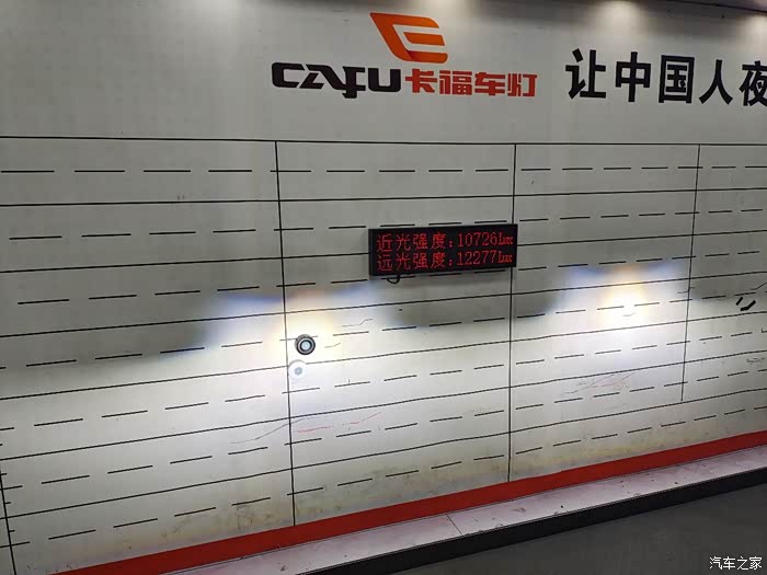

H哥激光大灯近光亮度10726lux、远光亮度12277lux(车灯离测试墙面约2.5米)
我的LED大灯近光亮度4569lux、远光亮度4223lux(车灯离测试墙面约2.5米)

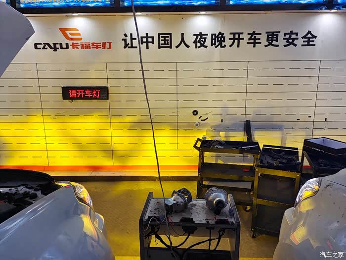

两款3000KLED雾灯对比,我的灯光几乎就看不到,哈哈哈。
来张晚上效果。哎,要听专业人士意见,激光大灯该换还是要换啊。

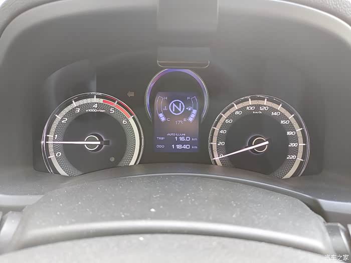

mu-X 二保作业
日期:2021年04月03日
里程:11840公里
内容:换机油机滤、放油铜垫圈、空气滤芯、空调滤芯、前桥油、后桥油

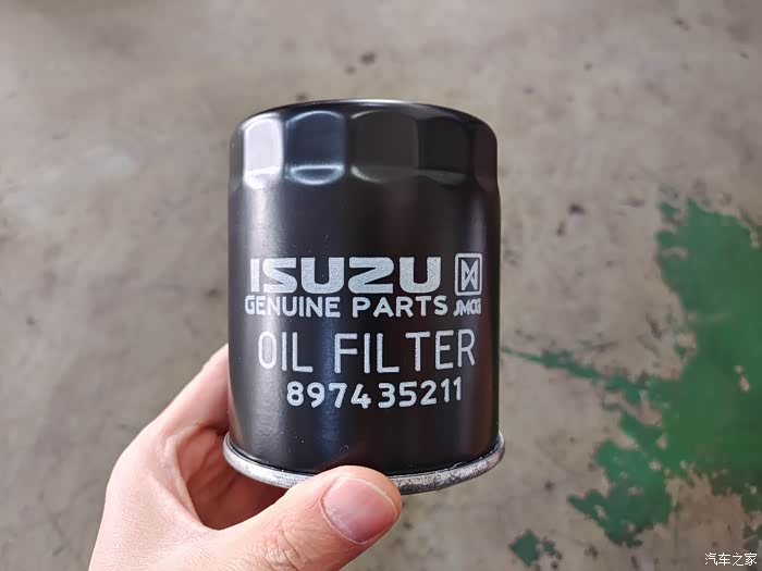

机油滤芯 /C897435211 ¥27元

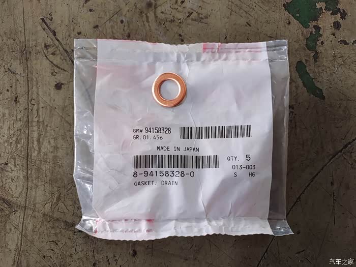

放油铜垫圈 /CA100035330 ¥9元

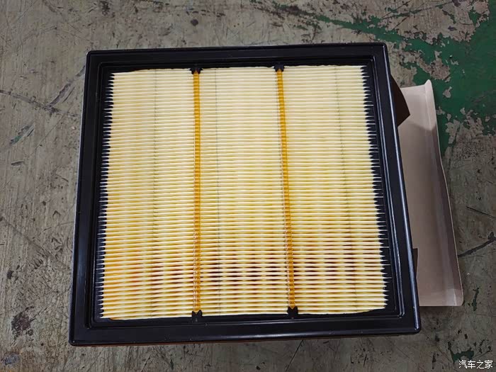

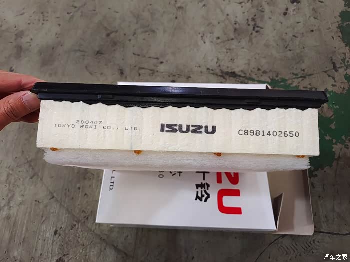

空气滤芯 /C8981402650 ¥91元

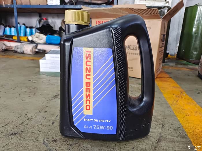

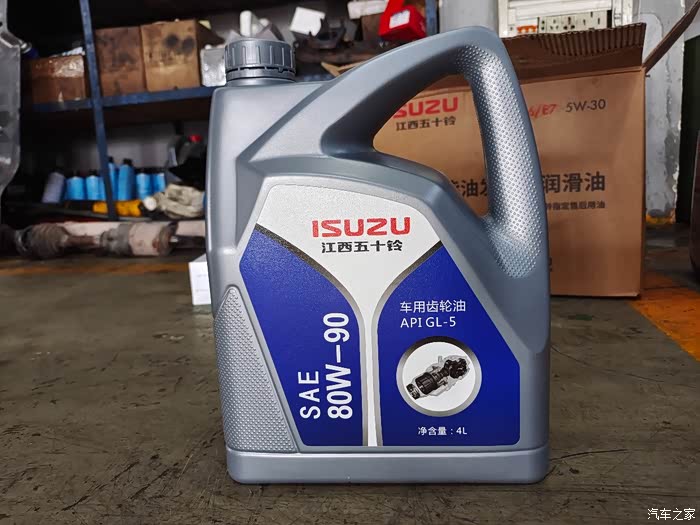

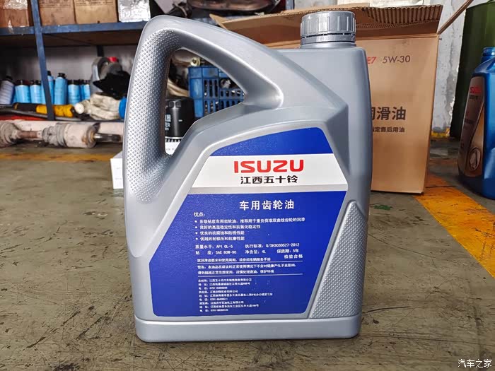

前桥齿轮油(五十铃倍思克 ISUZU BESCO GL-5 75W-90,4L装)¥180元
后桥齿轮油(Sinopec LD 80W-90,4L装)¥104元

行驶里程:11840公里。

机油滤芯:897435211。
放油铜垫圈,需每次保养更换。

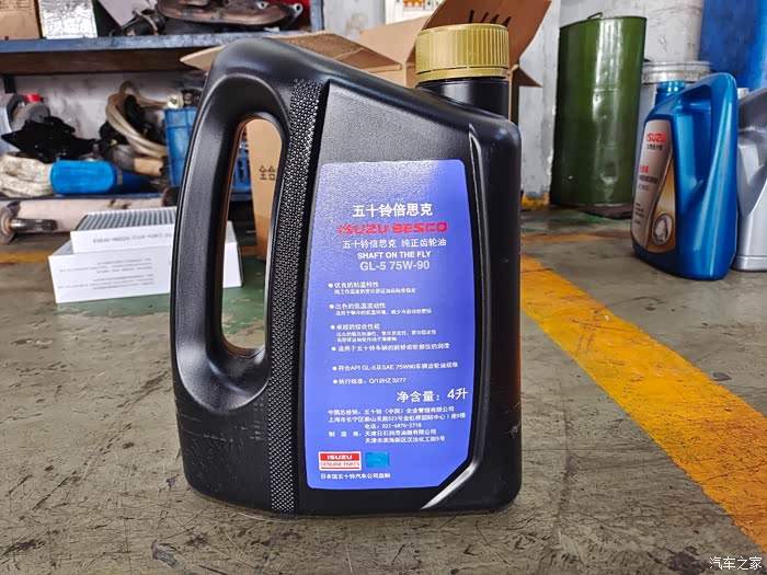

前桥齿轮油:五十铃倍思克 ISUZU BESCO GL-5 75W-90,4L装)
此次前桥油用量约1.6L。4驱没咋用,放出来的前桥油还是很清亮。
后桥齿轮油:Sinopec LD 80W-90,4L装
此次后桥油用量约2.7L
空气滤芯,需每次保养更换。
空气滤芯下面还有一层较厚的滤网,换下的旧的上面已变成灰色,有非常厚的灰。

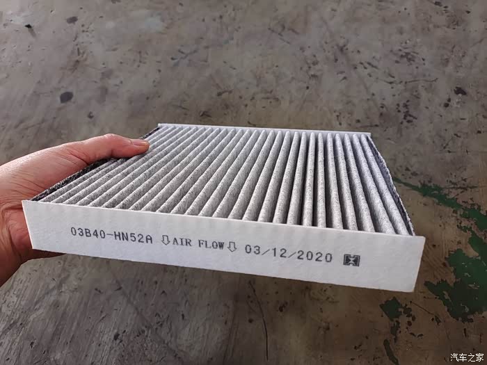

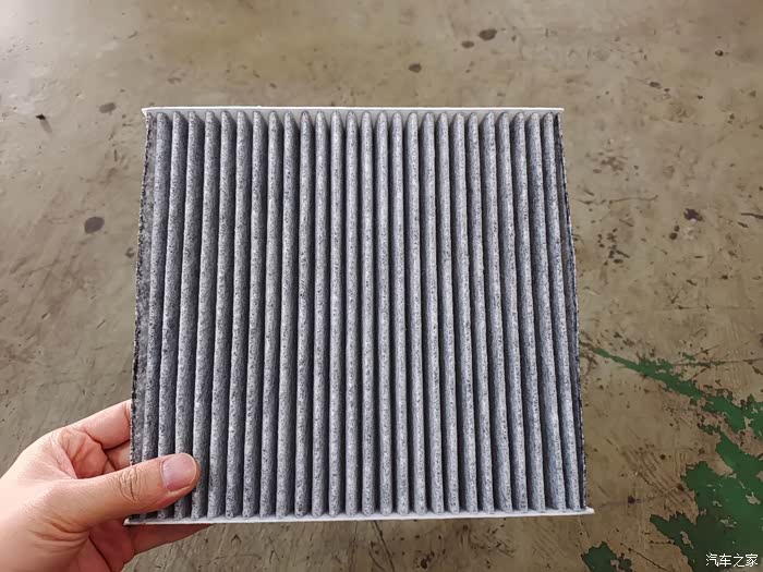

空调滤芯,更换位置在副驾手套箱前面,一个盖板取下即可更换。
空调滤芯,可以两次保养一换。

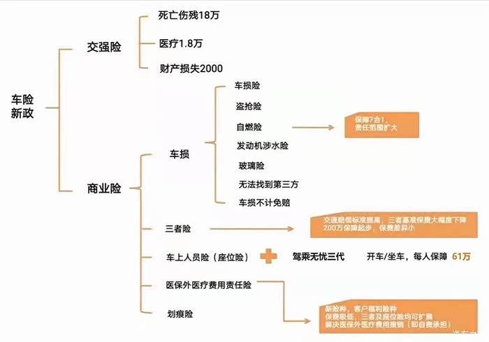

mu-X第二年车险(2021年)
2021年mu-X的车险是车险改革后第一次购买,全电子保单,具体明细整理如下:
承保公司:中国平安
交强险:990元(与道路交通安全违法行为和道路交通事故相联系的浮动比率:-10%)
车船税:1,800元(排量3.0T)
商业险:3,096.50元
车损险 保额233,670.40元 保费2,297.09元
三者险 保额200万 保费659.39元
司机险 保额1万 保费18.01元
乘客险(6座) 保额1万 保费69.29元
医保外用药责任险(三者) 共享三者保额 保费43.38元
医保外用药责任险(司机) 共享司机保额 保费1.92元
医保外用药责任险(乘客) 共享乘客保额 保费7.42元
道路救援 12次 保费0元
年检代办 1次 保费0元
车损险每次事故绝对免赔额 0元/次
平安驾乘无忧三代保险:364元
合计实交保费:6,250.50元

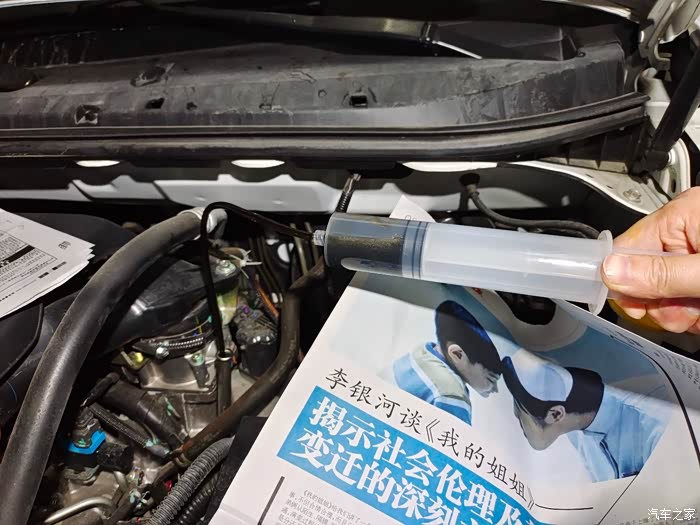

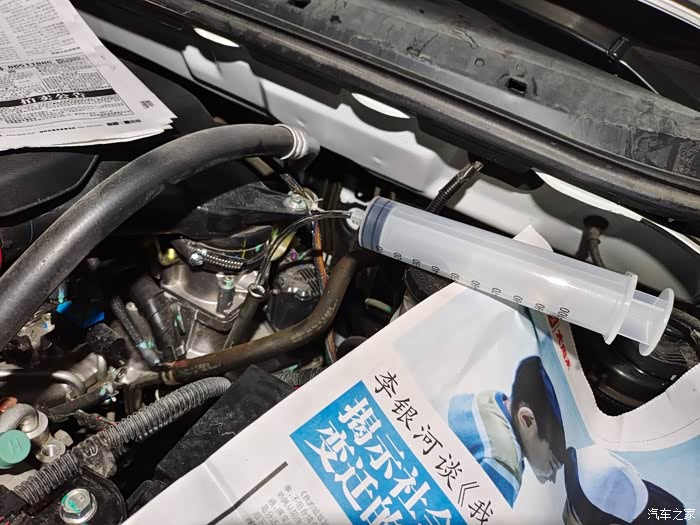

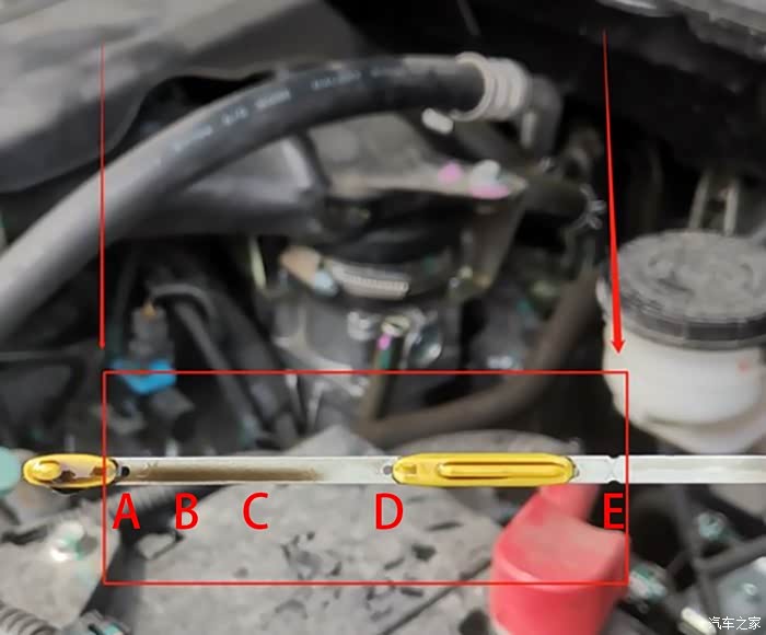

4S店加机油绝对是给力,前段时间第二次的保养,又加到了油标尺上线位置,车开起来总感觉比较笨重、迟缓。在网上购买了一套简单的抽油神器,就是注射器加导管的那种。试了试,5W-30的机油粘度还是比较高,抽起来较为费劲,挤出去也费劲,只能慢慢操作,不过还是靠谱能用,也算一种低成本解决方案。抽了大概560ml后,机油在油标尺中间位置,车子开起来就轻快多了,终于体会到小白3.0的动力。以前完全没注意到这个现象,这次是真心体验到机油对动力的影响还是蛮大的。我是这么理解的,就像一根棍子在浅水容易搅动,深入越多搅动越困难。不用担心抽了后机油不够用,只要在油标尺允许范围内,都可放心使用。
抽机油,有几点请留意:
1、将车辆的停放在水平位置,便于准确测量。
2、最好在冷车的时候抽取,测量更准确。
3、管子要厚点结实点的,推荐特氟龙管,它有耐热、耐腐蚀、耐油、耐磨等特点。
4、管子从机油尺口深入时要试着往里面放,避免卡住、断裂在发动机里面。
5、管子进入机油尺口后,管子不一定插入了机油里面,可以旋转管子慢慢深入,并用针筒向里面打气的方法,听见里面出现“咕咕咕”水泡的声音,说明管子已经没入机油里面,就可以向外抽机油了。
6、要有耐心,抽油较慢,排油也慢,慢慢来,急也没用。
7、抽出来的油,装好,妥善处理。
后来我试了试,热车时,机油更容易抽一些,还有些烫手。热车抽机油,针筒和管子连接处容易脱落,冷车没有遇到这个现象。反正不论热车冷车抽机油,都要注意管子脱落问题,还有就是在冷车测量油面高度更准确。
抽机油神器,100ml注射器+100cm导管。从机油尺口伸进去抽取。
准备好了报纸、纸巾,每次5ml向外拉,负压抽油,不能着急,慢慢来。
这次抽了大概560ml出来。你看,机油没用几天就这么黑了。
从D点直接抽到B点与C点之间,车子轻快多了。

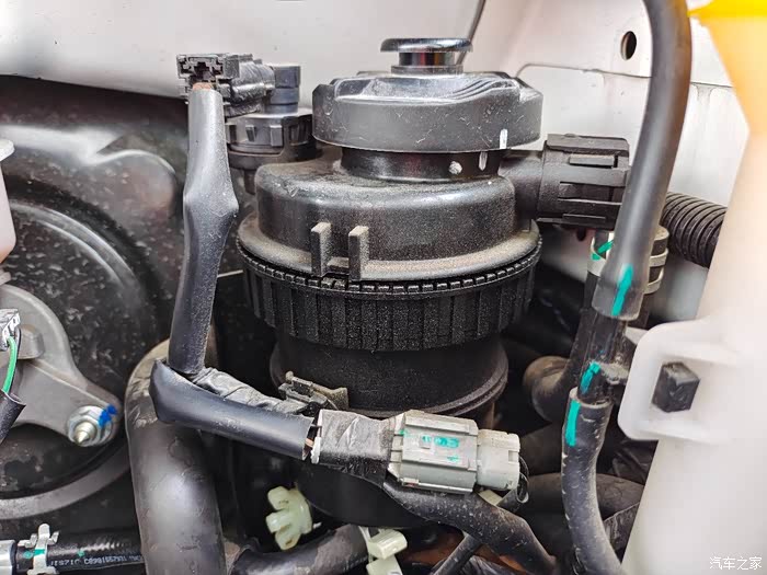

在mu-X牧游侠机舱内主驾前正对位置,挨着刹车油壶和玻璃水壶的地方,有一个柴油的油水分离器。油水分离器需定期排水,每一万公里排一次水即可。上次保养的时候忘记做,今天咨询了4S店师傅,才晓得咋操作,分几步就可轻松完成。排出来的水从车子哪个地方流下去,没有研究过,为了方便,在洗车的时候做了排水操作。
排水作业流程:
1、熄火、打开机舱盖。
2、打开排水阀。不需要完全拧下来,松1圈就好。
3、按压上面的手动抽油泵,把水排掉。按压几次,能闻到柴油味即可停止。
4、关闭排水阀。排水阀是塑料的,轻点操作,避免拧断。
5、再次按压手动抽油泵,直到比较费力为止。大概就10多次就好了。
6、擦擦干净,盖上机舱盖,作业完成。

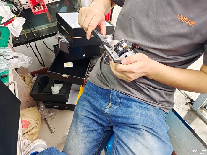

H哥换了激光大灯,再看看我不痛不痒的LED大灯,想想高速亮度不够的问题,最后还是下定决心也换上一套激光大灯。其实还有个原因,比如玩穿越,行李架加大灯,会有风阻、不聚焦、容易被查,这不可避免。我就想用提高自身大灯亮度的方法来弥补,既没改变外观,又能带来良好的照明。
同价位的激光大灯,一共对比了3只,都是反射式激光大灯。A车灯,B车灯,H哥用的车光者L500。最终我还是和H哥一样选择了车光者L500。老板做了18年的车灯,非常专业,售后也有保障。mu-X更换激光大灯,完全没有改变原车外观,不用担心审车问题。
没有选择A车灯和B车灯,最最主要的原因这两款的激光都是一直工作在,功率又高,容易损坏。就我而言,其实大灯在日常使用中90%的时间都是使用近光,激光是在照射远处的时候才用的上,近光根本不需要开启。A车灯和B车灯都是4根接线,红黑两根线控制LED和激光的开启,另外两根线是远近光变光电机的控制线。

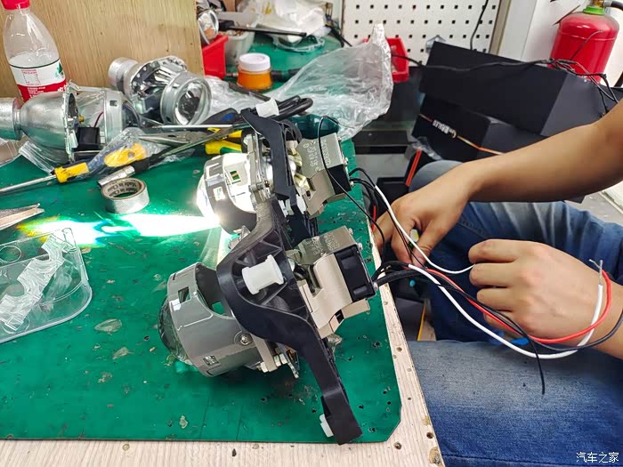

车光者L500,是有5根接线,黑红两根线控制9颗LED的开启,白色控制激光的开启,其余两根线是远近光变光电机的控制线。用近光时激光关闭,用远光时激光开启,这样就能有效的减少激光的使用,从设计上让大灯能有更长寿命。

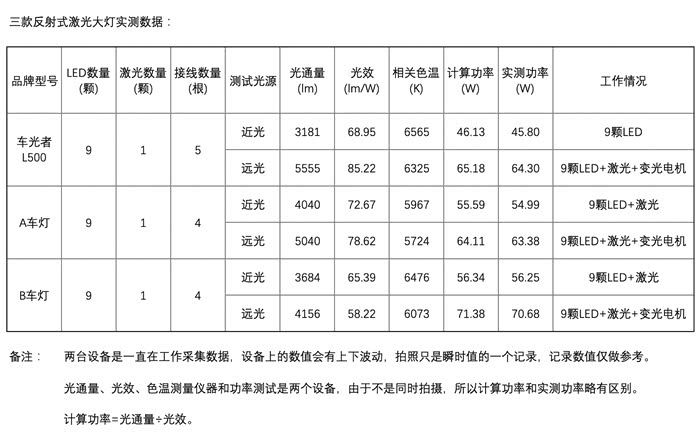

说到功率,我这里必须讲一下,激光大灯的功率由3部分构成,拿车光者L500举例。
(因为车光者的激光可以单独开启,使我正确了解到激光大灯其功率的构成)
1、9颗LED的功率,这个是在近光使用中的功率。车光者L500近光功率约45W。
2、激光功率,开启激光是单独通电,单独计算功率。车光者L500激光功率约10W。
3、远近光变光电机的功率,这个没想到吧。车光者L500这个设备的功率约9W。
所以,车光者在开启远光时功率是上面3部分的叠加,就是大约64W。
有人会想,原车大灯是60W的卤素灯,你这里车光者L500来一个64W,会不会对线路有影响?这个其实是你想多了。原车透镜也是有远近光变光电机,也需要耗电,换激光大灯,只是替换了变光电机而已。正确的计算是车光者L500车灯的功率9颗LED灯珠45W+激光功率10W就是55W,这是小于原车60W的卤素灯。可以放心使用。
这里多说一嘴,我实测了欧司朗LED大灯,非激光大灯,欧司朗目前暂时还没有出激光大灯。欧司朗原出厂的LED大灯的近光也是控制在45W。大品牌都做这个功率还是有原因的。在车上,像这样大功率的电器的使用最重要的还是要考虑寿命和安全。
慎用大功率灯泡,改装的时候不要换大功率灯泡,功率越大热量越高,容易烧坏,甚至引发火灾。大功率灯泡不能提升照路效果,而是要看透镜。灯光照射的亮度、宽度、均匀度、聚光性,都是透镜决定的。
关于大灯的线径,对比测试的三款大灯都没有没问题,主线直径差不多都是在1mm,测量设备游标卡尺。
这三款反射式激光大灯打光都很饱满、无明显光斑,但光型、溢光有所不同。

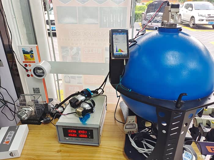

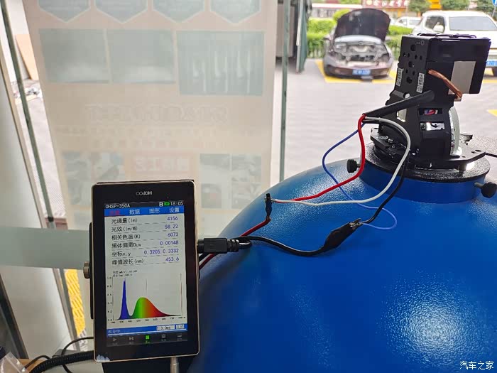

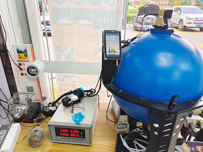

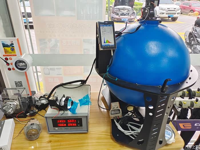

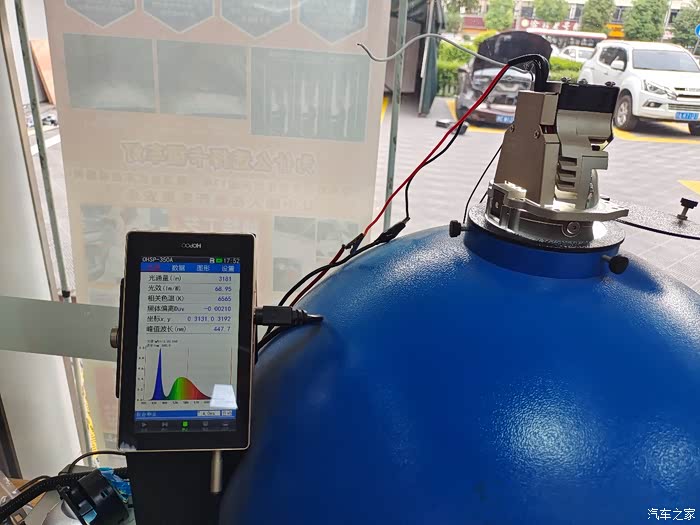

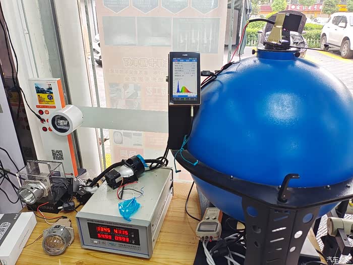

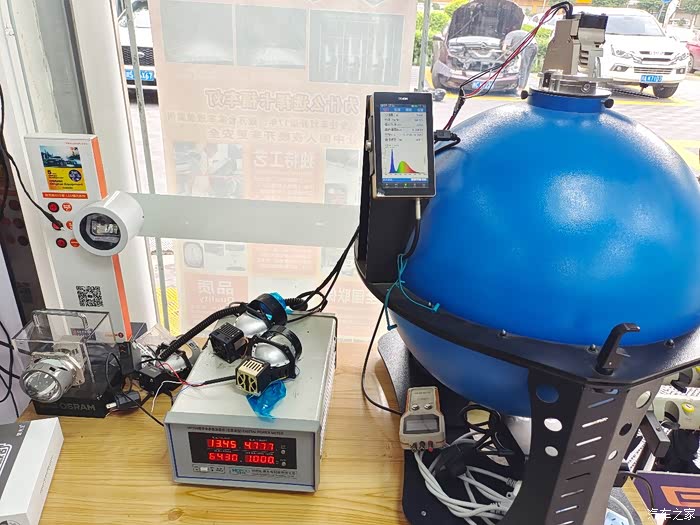

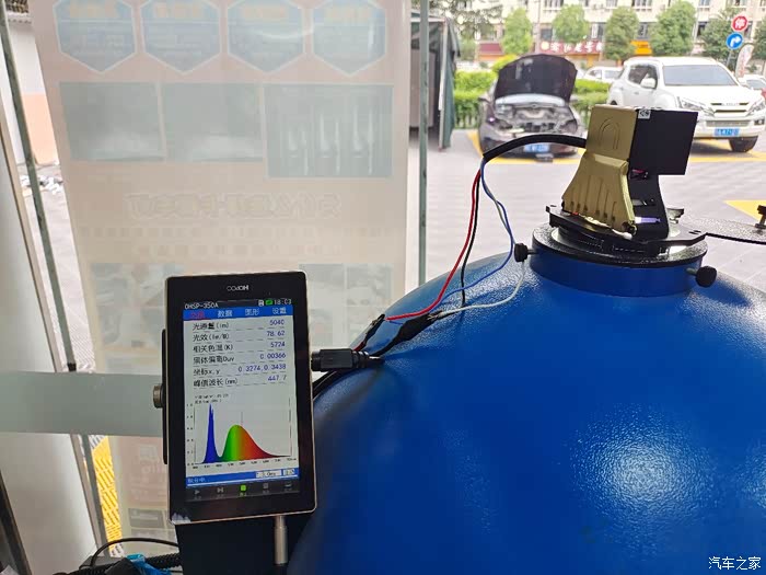

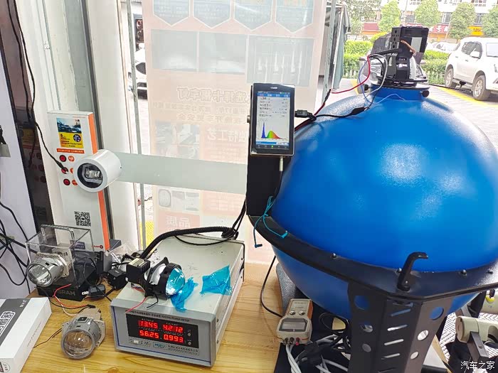

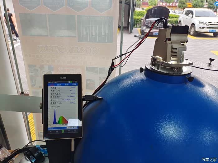

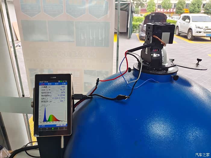

关于车灯功率测量设备是杭州虹谱光电科技有限公司的HP104数字电参数测量仪(交直流型)
关于光通量、光效、色温测量设备就是那个蓝色圆球,积分球。
注:A、B两款激光大灯为网购产品,为避免不必要的麻烦,除了我自己安装的车灯有品牌及型号描述,全文对比车灯用A车灯、B车灯品牌描述。关于反射式车灯的购买,我还是建议选择激光有单独接线的车灯。

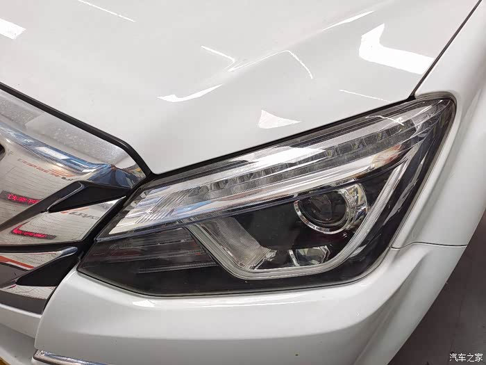

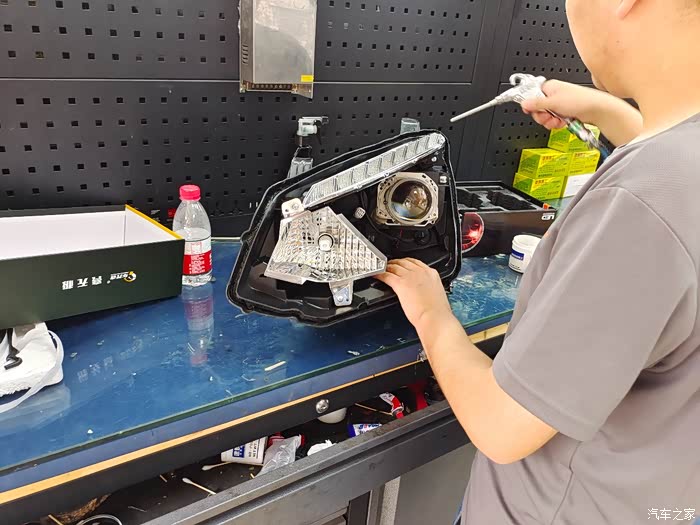

1、给原厂大灯总成拍照,尤其是接缝大小。
2、拆中网,拆大灯总成。
3、取大灯总成螺丝。

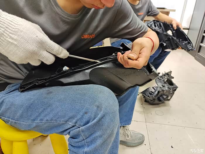

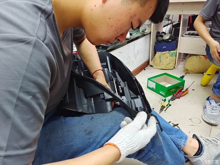

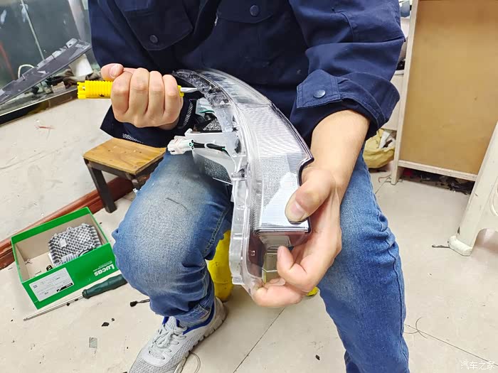

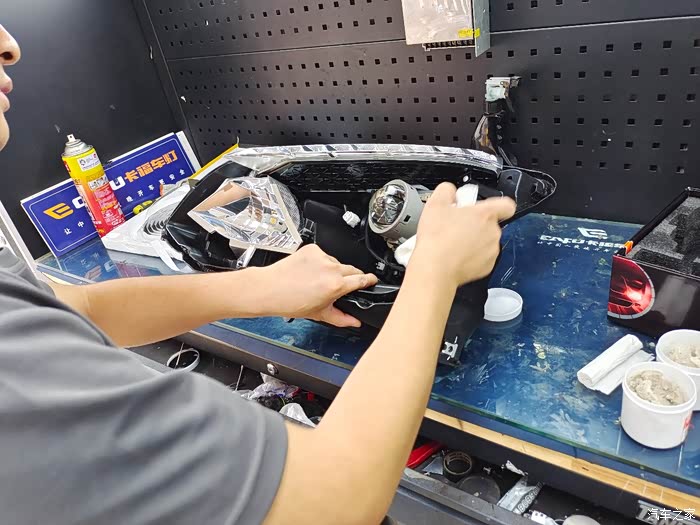

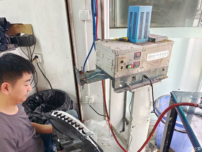

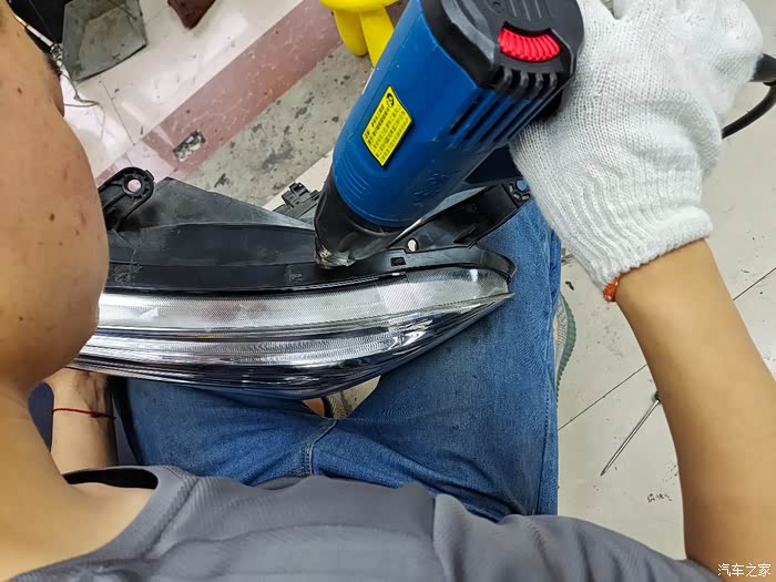

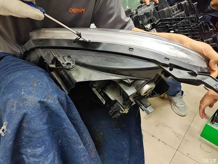

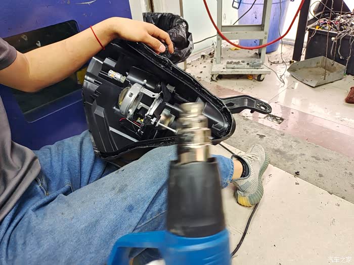

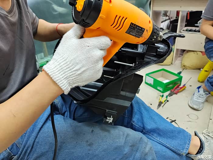

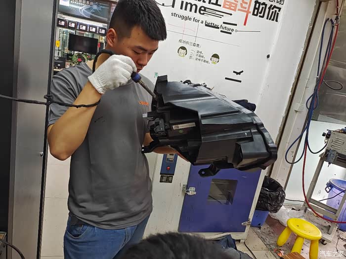

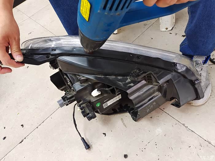

4、大灯总成加热开盖。
5、拆下原厂卤素透镜、日行灯、转向灯灯碗。
6、大灯面罩去胶。

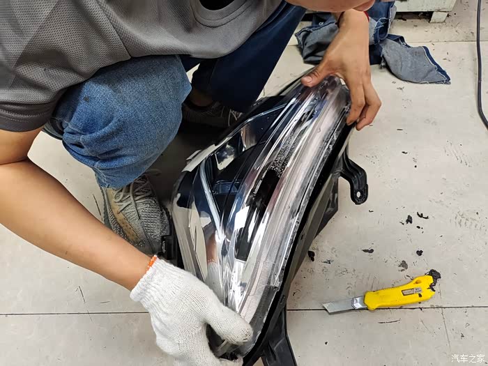

7、大灯主体边框去胶,先划开,上热风枪,改刀精细去胶,这个过程用时较长。
8、大灯主体边框去胶后,热风枪吹,边框塑型。
9、灯罩盖上对比塑型情况,不合适的地方再次塑型。
10、切割原厂大灯支架。
11、测试激光大灯远近光。
12、填充钢土,干了之后会变硬,起支撑作用,避免抖动。
13、激光大灯接线、上锡。
14、安装激光大灯、日行灯、转向灯灯碗。
15、上灯罩测试透镜位置,调节激光大灯。
16、清洁车灯总成内部。
17、打胶,上灯罩,挤压,打钉子。
18、再上热风枪,塑型微处理,把翘起的地方,进行修复。
19、以前上灯泡的地方安装直径9.5cm的防尘罩。
20、大灯总成上车。
21、全车灯光测试。

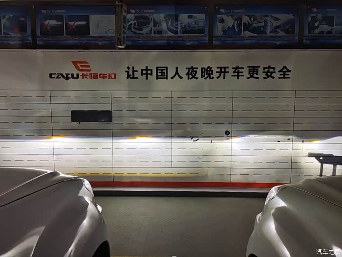

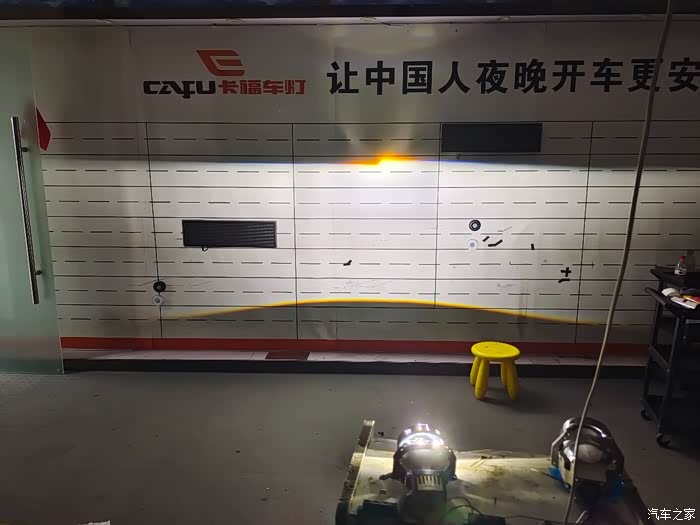

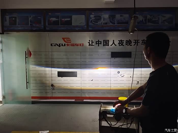

22、到地下停车场调激光大灯。
整个改装过程,好几个小伙子流水作业,非常熟练,一共用了3个小时时间升级完成。感谢卡福车灯!

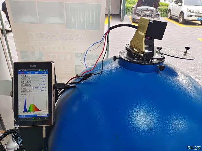

上表为实测数据整理。
车光者L500激光大灯。
车光者L500近光,光通量3181lm,光效68.95lm/W,相关色温6565K。
车光者L500近光,功率45.80W(只有9颗LED工作)。
车光者L500远光,光通量5555lm,光效85.22lm/W,相关色温6325K。
车光者L500远光,功率64.30W(9颗LED+激光+远近光变光电机工作)。
车光者L500近光光型,光型漂亮,打光更宽。测试了遮住或不遮上方,同样有少许溢光。
A车灯近光,光通量4040lm,光效72.67lm/W,相关色温5967K。
A车灯近光,功率54.99W(9颗LED+激光工作)。
A车灯远光,光通量5040lm,光效78.62lm/W,相关色温5724K。
A车灯远光,功率63.38W(9颗LED+激光+远近光变光电机工作)。
A车灯近光光型,铺光上下间距最大。这款灯也有些许溢光。客观的讲A车灯的色温,我还是喜欢。
B车灯近光,光通量3684lm,光效65.39lm/W,相关色温6476K。
B车灯近光,功率56.25W(9颗LED+激光工作)。
B车灯远光,光通量4156lm,光效58.22lm/W,相关色温6073K。
B车灯远光,功率70.68W(9颗LED+激光+远近光变光电机工作)。
B车灯近光光型。
B车灯近光车测试,有些溢光,蓝色部分是激光的溢光。
B车灯近光车测试,溢光这张看上去比较严重。

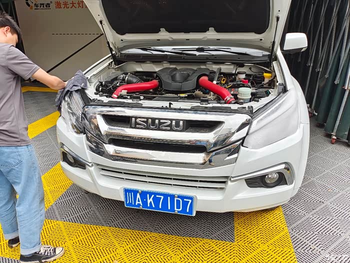

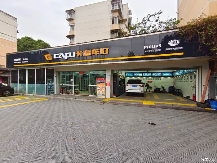

2021年05月04日9点签到卡福车灯。

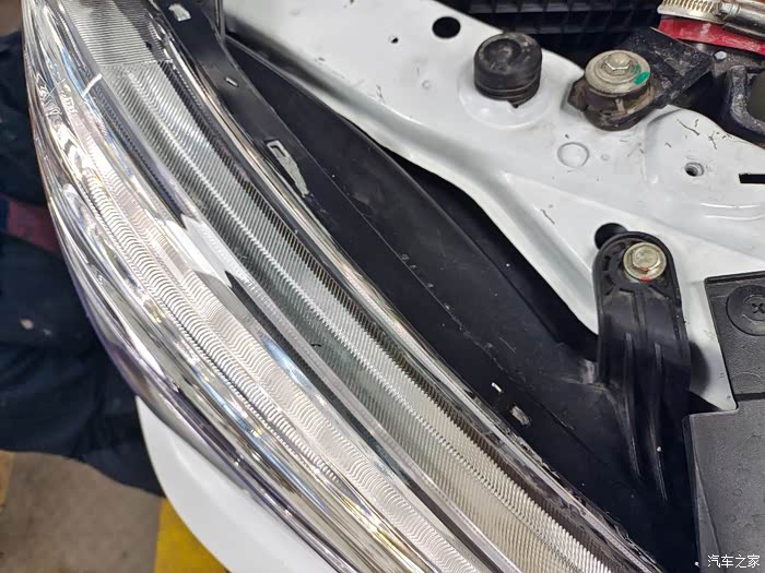

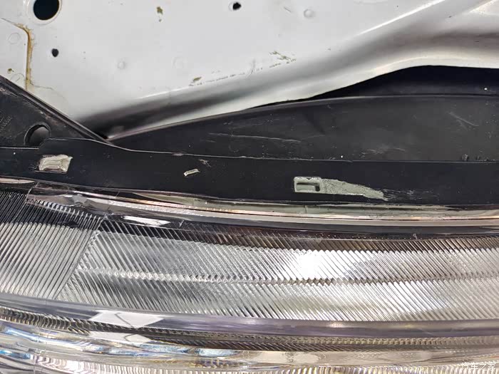

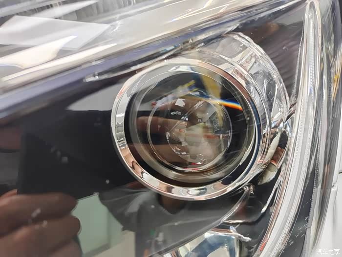

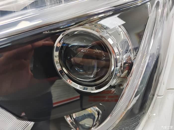

拍照原厂大灯总成,看拆车前灯罩情况,缝隙大小。

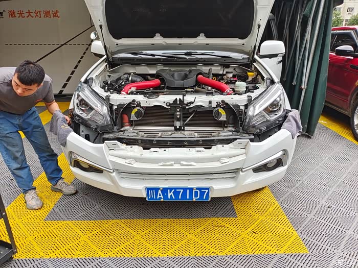

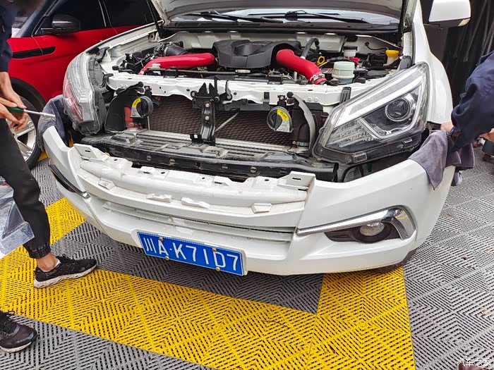

拆中网,拆大灯总成,这样就好,不需要把包围拆下。

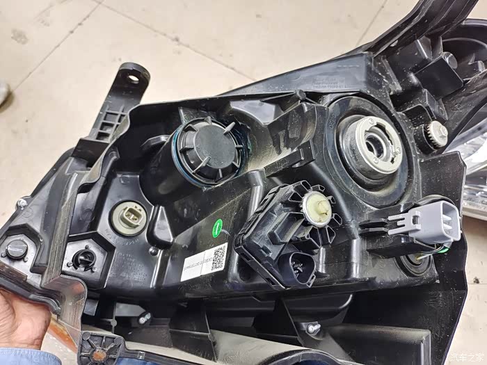

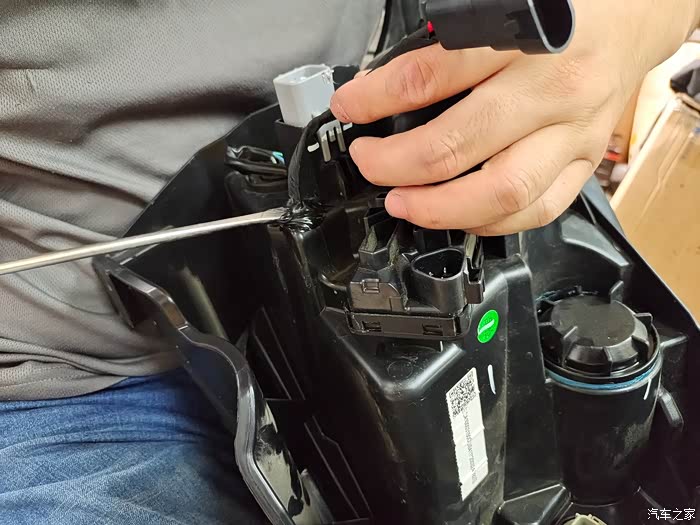

拆掉大灯,可以清楚看见mu-X大灯总成有四个插头需要接。
这是拆下的大灯总成。

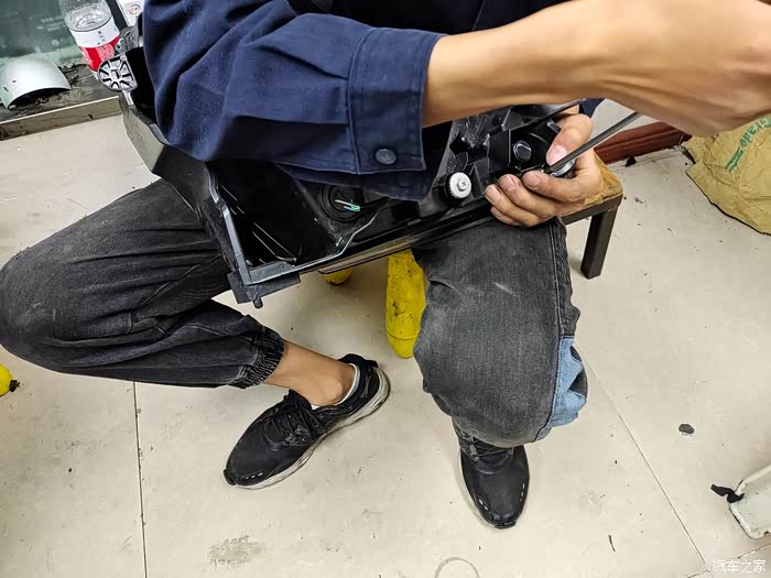

取大灯总成螺丝。
上热风枪,纯手工作业,不进烤箱,避免大灯老化。
这就是专业人士手艺。

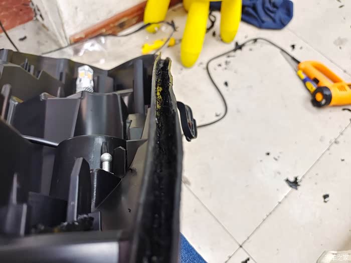

这是拆掉面罩的大灯总成。
大灯面罩去胶。

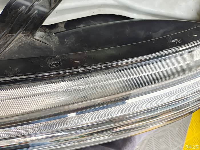

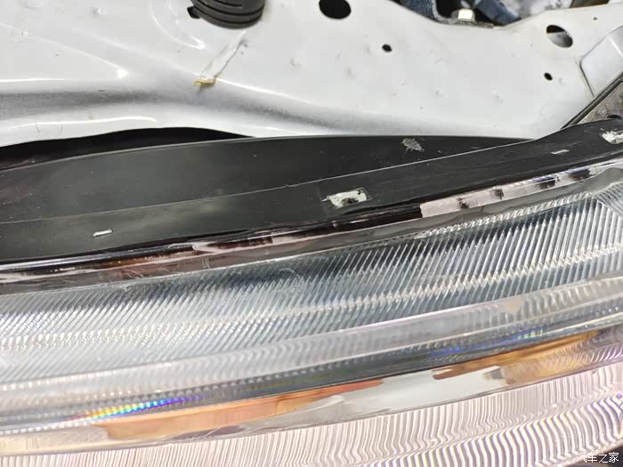

手工去胶。
这是原厂大灯的防尘罩,后面用不上。
再次热风枪加热。
这是大灯总成边框塑型后的特写。

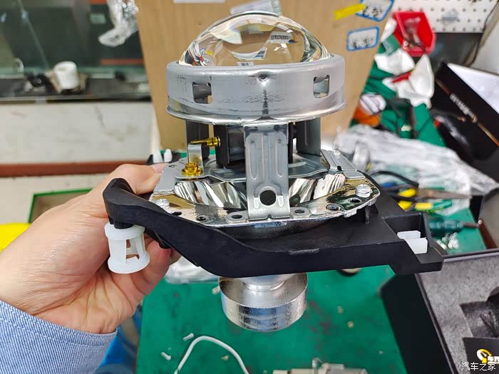

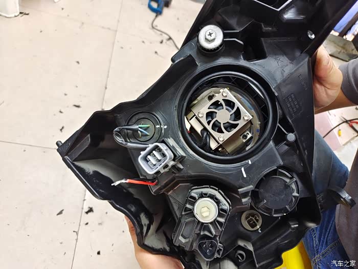

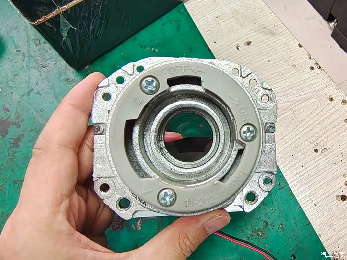

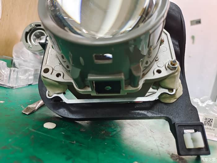

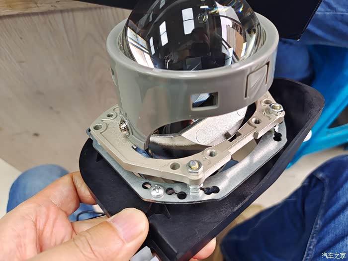

这是原厂卤素透镜带支架。

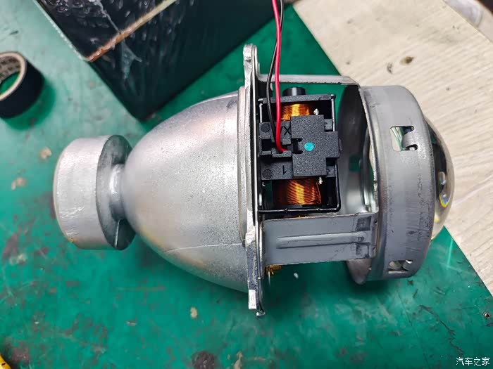

这是原厂卤素透镜,上面能看清楚变光电机。远光切换,是由磁力控制。
这是原厂的底座,9005灯泡就是安装在这个位置。

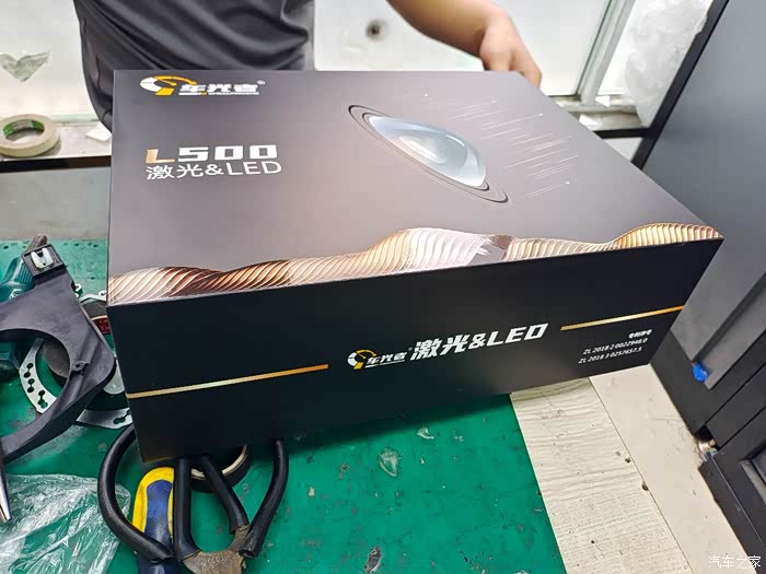

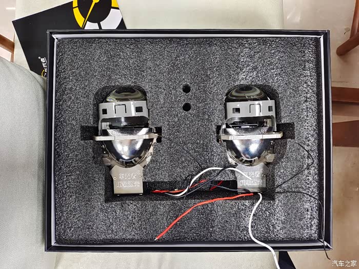

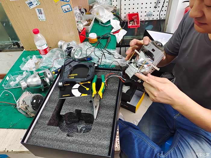

车光者L500激光大灯拆箱。
马上就会高端大气上档次。
车光者L500激光大灯。
车光者L500激光大灯,2021年03月出品。

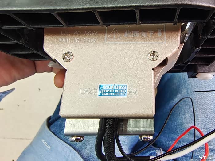

车光者L500激光大灯产品参数。

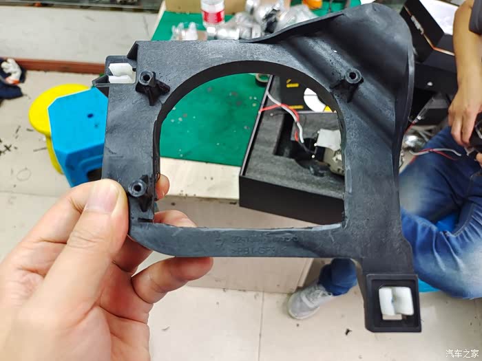

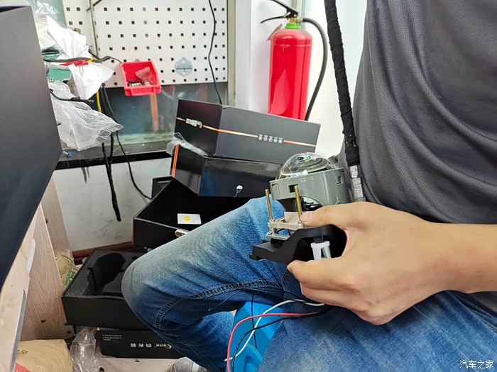

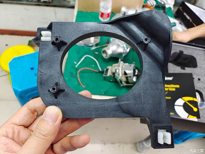

右大灯原厂透镜支架。

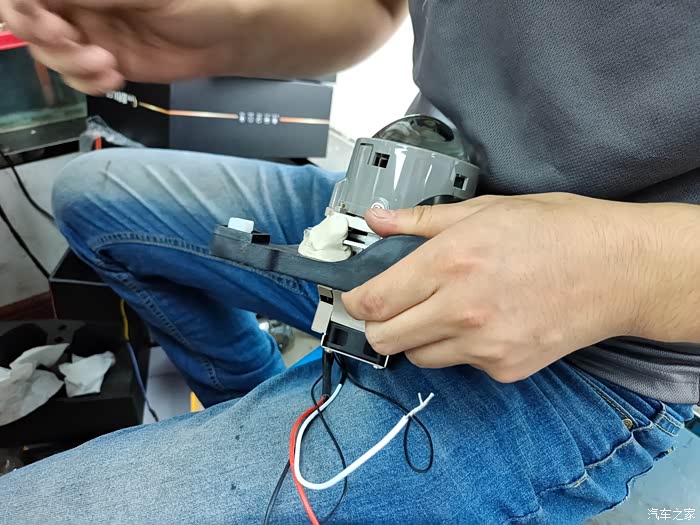

安装车光者L500,需要把原厂支架切割成这样子。
安装细节。
测量原厂车灯透镜距离参数。
新的激光大灯透镜也调节和原厂一样的距离。

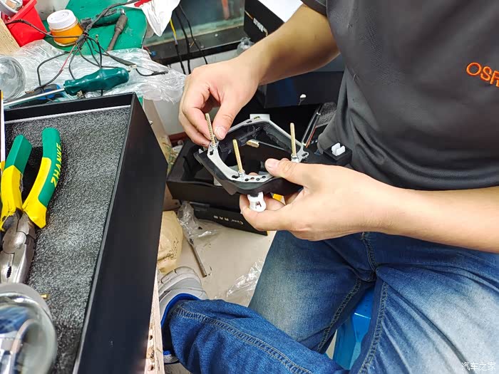

支架底座安装。
支架安上激光大灯后,要紧所有螺丝,多余的螺丝要去除。
这是支架安装好激光大灯的效果。
测试激光大灯远近光。

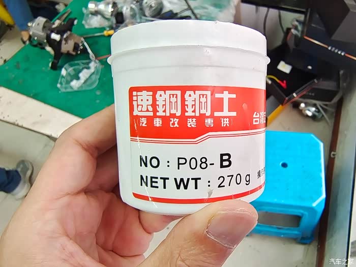

支架和激光大灯连接处填充钢土,干了之后会变硬,起支撑作用,避免抖动。
就这款钢土。
这是填充好的效果。

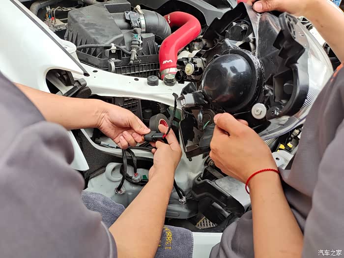

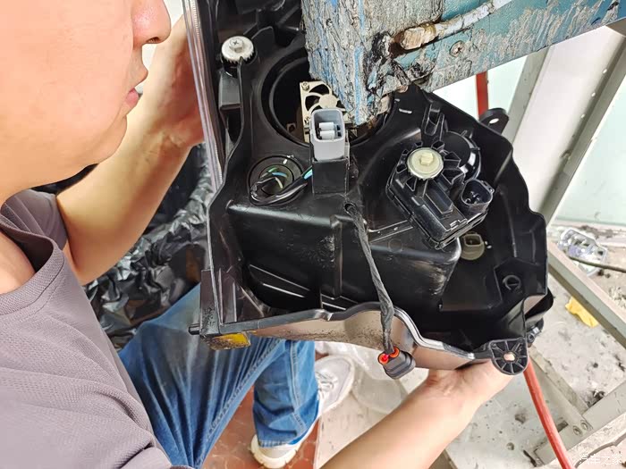

在大灯的旁边需要开一个小孔,用于穿过近光的电线,黑红两根。

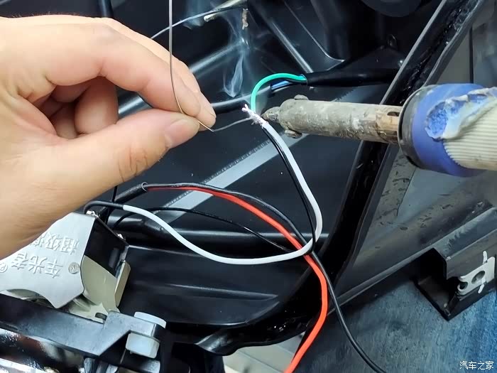

激光大灯接线、上锡,裹胶布。
白色激光线和一根黑色变光电机线,接原车灯里面绿色线。另一根黑色变光电机线,接原车灯里面黑色线。
用来包裹的胶布。
安装激光大灯、日行灯、转向灯灯碗。

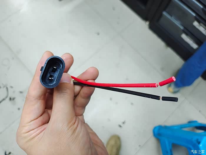

这是安装后的效果,伸出来的两根接线,是近光电源接线,接一个9005灯的插头。
9005灯的插头特写。

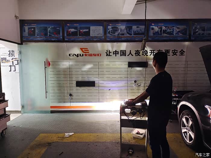

上灯罩测试透镜位置,调节激光大灯在合适的位置。

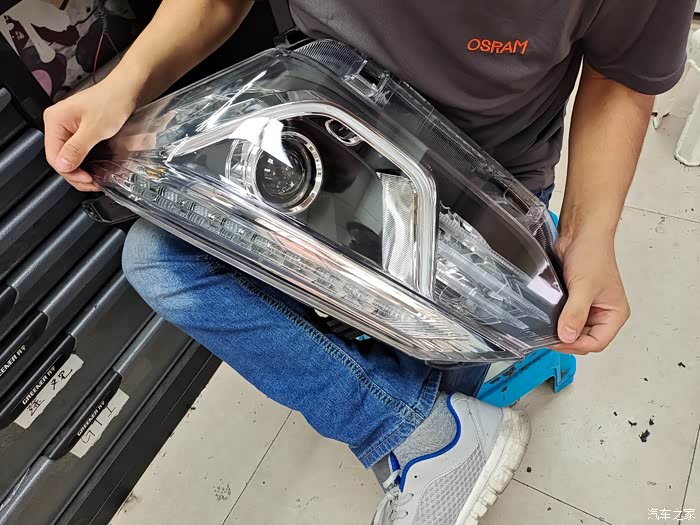

大灯改装完成,准备打胶封口。
mu-X大灯槽比较深,安装时需多打胶。

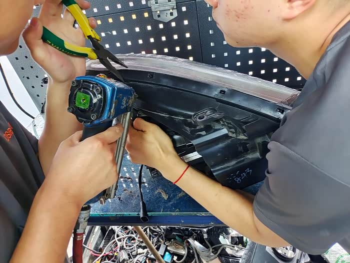

整体按压后,在各关键部位,压紧,打钉防止脱落。

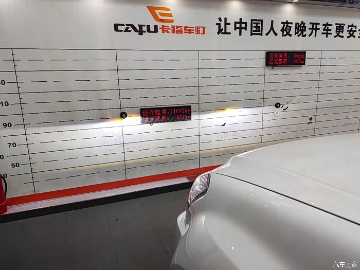

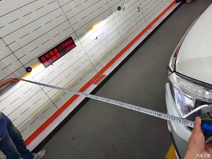

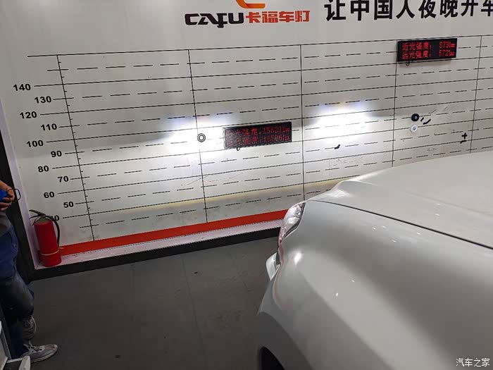

开近光时,近光强度11683lux,远光强度477lux(车灯离测试墙面约2.2米)
开远光时,近光强度15621lux,远光强度16506lux(车灯离测试墙面约2.2米)
车灯离测试墙面约2.2米。

对比激光大灯的成像,原厂大灯成像中间的切线角度更缓、切线更长,一般不会晃到前车眼睛。激光大灯和原厂大灯的成像对比,可以看一下本帖内3月28日我的回复《激光大灯值得拥有》,里面有H哥当时换了激光大灯,我没有更换激光大灯,做灯光成像对比时的照片。
请留意车子正前方墙面,激光大灯成像分成的三个区域。
