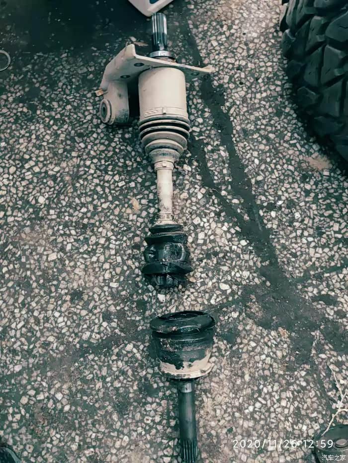

mu-X可替换的前半轴
关于半轴,牧游侠是没有少断。
mu-X的前半轴,升高了容易断、操作不当容易断、强度大也容易断。
mu-X原厂的半轴,左右长度是一样,长度约620mm。
庆铃达咖半轴总成由万向生产,右前长度约650mm,可完美替换牧游侠前半轴,不用打磨直接安装。
(庆铃达咖半轴左右的长度是不一致,右半轴短一点)
据说庆铃达咖半轴,质量略好。长途旅行可以备上一根。
后面附有车友更换mu-X更换庆铃达咖右半轴的实景照片。

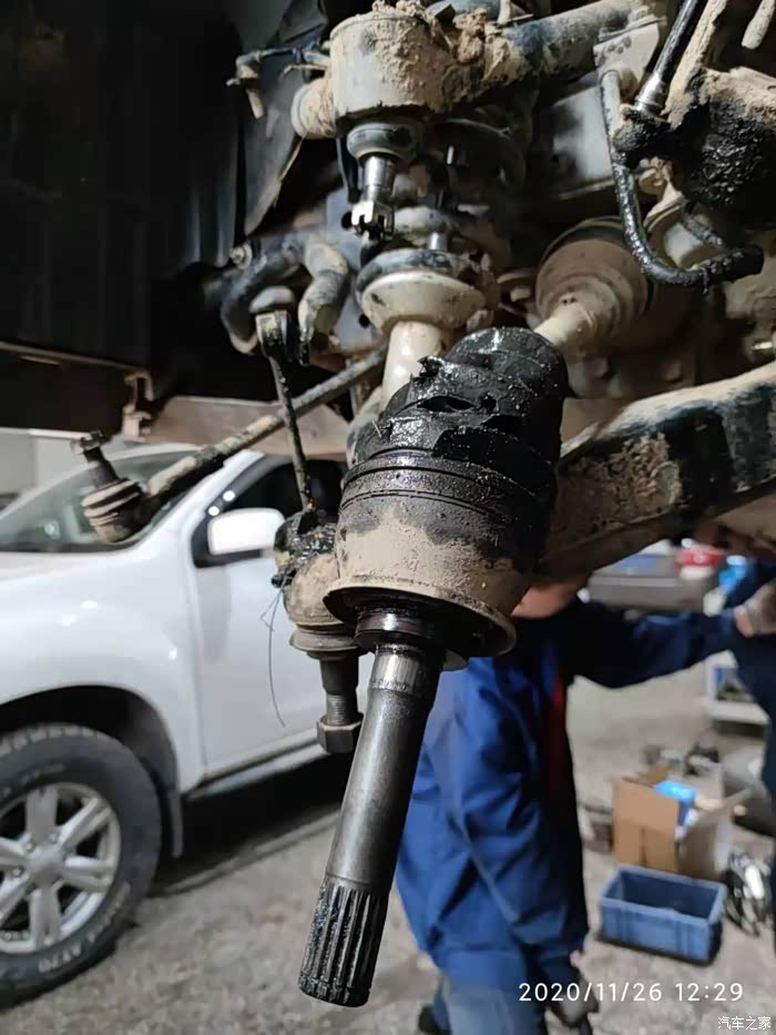

断掉的mu-X原厂半轴。
断掉的mu-X原厂半轴。

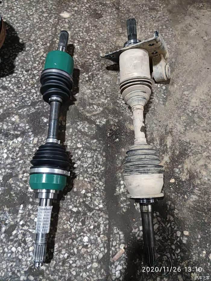

图片左边绿色的是庆铃达咖右半轴,右边是mu-X原厂半轴。

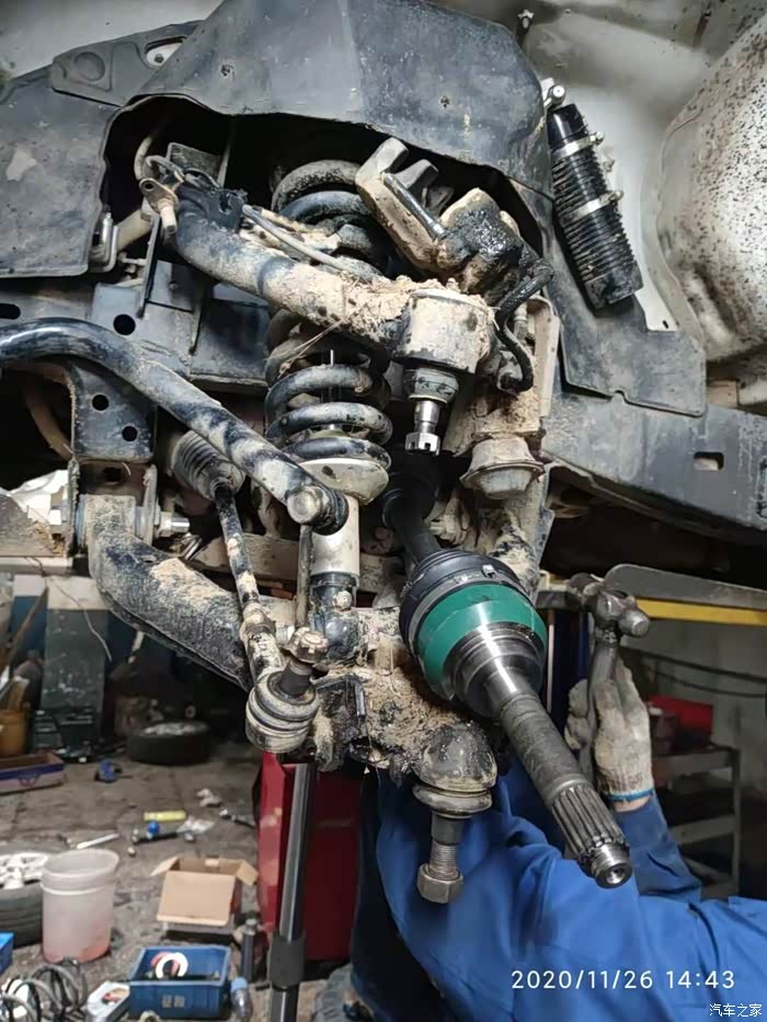

庆铃达咖右半轴上车效果。

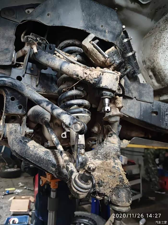

庆铃达咖右半轴上车效果。

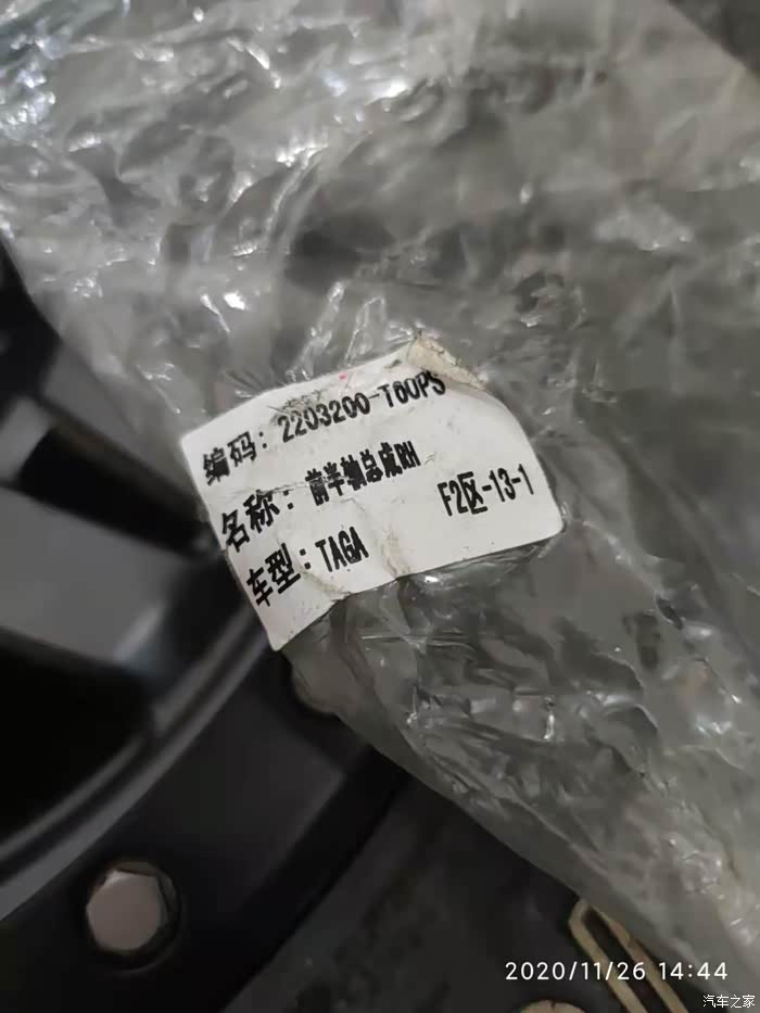

庆铃达咖右半轴备件号。

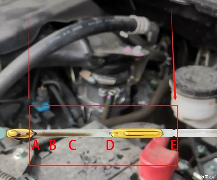

认识mu-X机油标尺
mu-X机油标尺上面没有看到Min和Max文字信息,有车主对机油标尺怎么看不是很清楚,这里简单说明。
机油标尺下端的小孔为Min机油下限,机油标尺靠上端的小孔为Max机油上限。机油标尺的凹槽不是机油上线,凹槽是机油必须更换的程度,说明机油稀释太厉害,到凹槽位置机油彻底废了,磨损发动机。
理想状态是油面在上下两个小孔中间略低一点就好了。如果保养时机油加多了,需要想办法抽出来一些。
车友建议:3.0的发动机加6.5L刚好,加7会偏多。1.9的发动机加6.0L就够,加6.5就多了。
注意:加油量也需要根据放油情况来决定。
建议每次保养的时候都更换质量有保障的空气滤芯,不要把旧空气滤芯吹一吹继续使用,吹是吹不干净的。每次更换新的滤芯可以减少发动机积炭的产生。
如果方便,每次保养的时候都使用新的放油铜垫圈,为什么不知道,换了心里舒坦。哈哈
A点为机油允许下限
B点为油耗动力最理想位置
C点为静噪最理想位置
D点为机油允许上限
E点必须立即更换

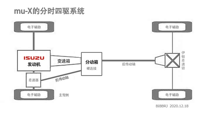

mu-X分时四驱的正确使用方法
mu-X配备的是分时四驱加后桥伊顿差速锁(有的车型没有),因此可以说MUX具备了“两把锁”,因为分时四驱的前后连接是硬连接无差速功能,所以在四驱状态下就具备了前后锁止功能。由于分时四驱不具备中央差速器的功能,所以分时四驱在使用时必须注意路况。无论是4H还是4L强烈建议不要在铺装路面上行驶(当然可以行驶,只是转向角度别超出安全范围)。由于前后轮没有转速差,转弯时就会导致转向不顺畅,进而导致翻车或者损坏传动系统部件(最多的就是断轴,但断轴总比翻车成本低和安全)。而4H和4L的区别只是4L带有低扭放大功能。
总之只有冰雪(铺装路面有冰雪也可)、土路、沙子等能导致轮胎打滑路面才适合用分时四驱,只有打滑的路面才能平衡轮间的转速差。mu-X的两驱与四驱转换可以在行驶中切换,但时速不能超过100。低速四驱必须停车后空档切换。车辆如果起步就有异响,你不妨先看看是不是挂着四驱!
