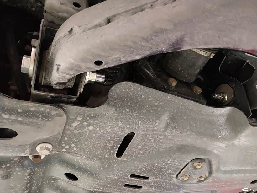

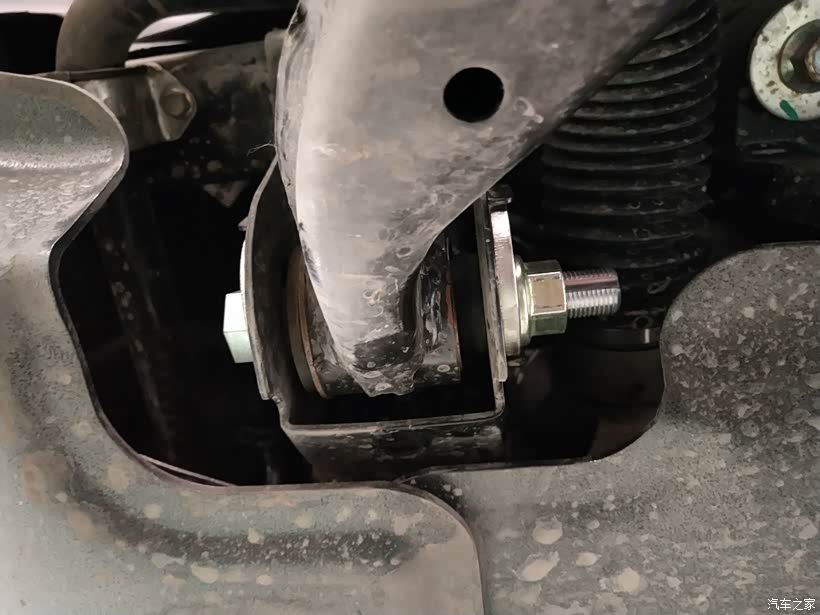

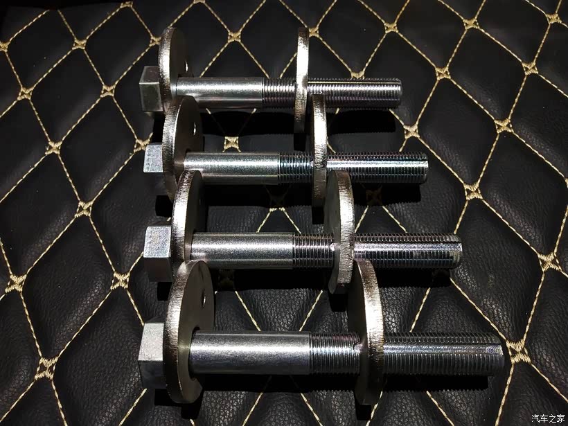

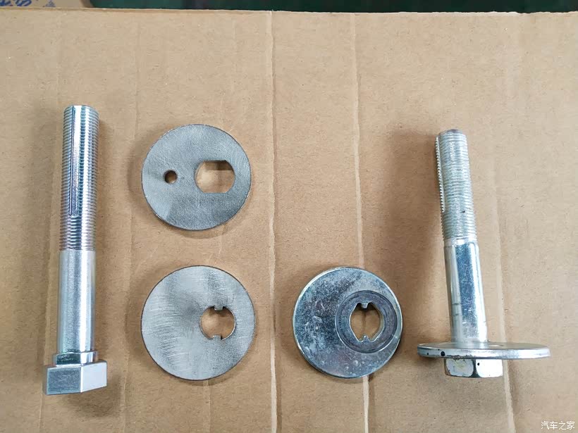

原厂的定位螺丝,由于设计原因,偏心板里面突出部分较小,容易损坏,即使没有损坏,里面旷量较大,轮胎的倾角也容易发生变化,用不了多久就需要重新去做四轮定位。尤其是在碾压马路牙子、雷坡坡、跑跑烂路之后更需要关注数据的变化。
针对这种情况,为了帮大家解决四轮定位有问题的车友,重庆好手哥开发定制了mu-X的四轮定位偏心螺丝。四轮定位偏心螺丝用20的螺丝改10.9级,一车四颗,配两套偏心板,螺帽用原车的即可。mu-X是前软桥后硬桥,前下支臂左右各2颗,后桥硬桥不需要。
关于mu-X倾角,根据经验+0.3左右最好。
东西小贵,用了都说好。
好手哥出品,mu-X的四轮定位偏心螺丝,真材实料,分量十足。

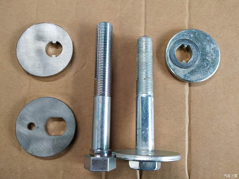

整体配件,图片左侧为好手哥出品,右侧为原厂配件。
螺丝长度对比,图片左侧为好手哥出品,右侧为原厂配件。

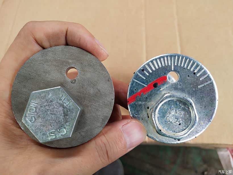

偏心板对比,图片左侧为好手哥出品,右侧为原厂配件。

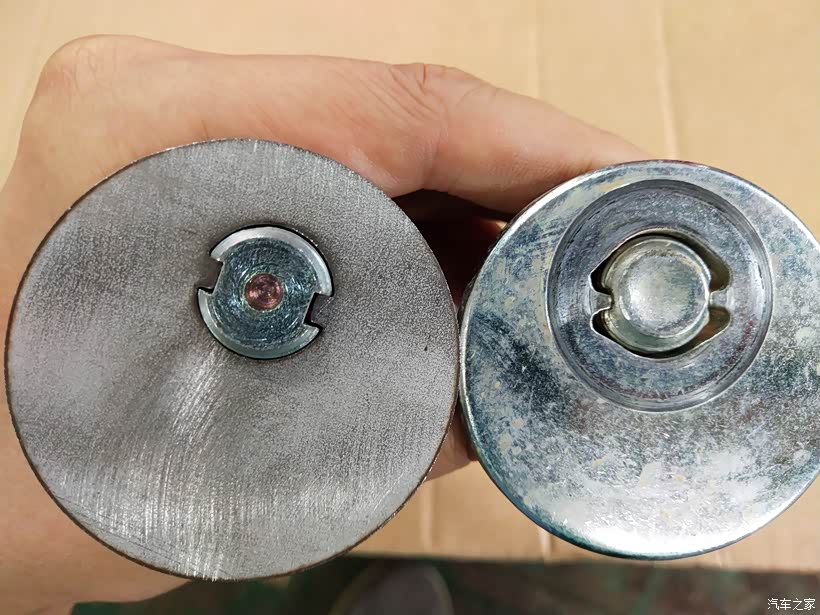

强度对比,图片左侧为好手哥出品,右侧为原厂配件。(不晓得那个小孔是什么意思)

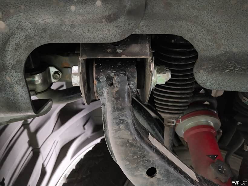

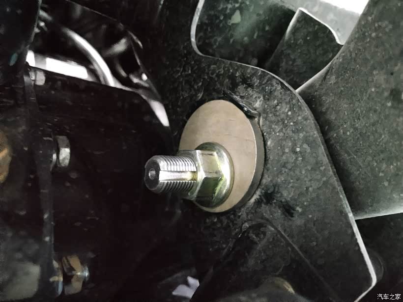

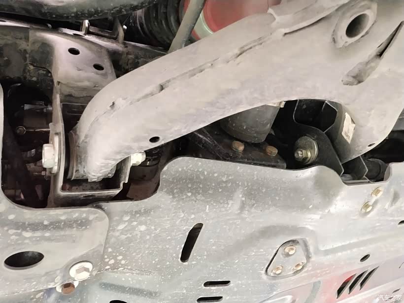

原厂螺丝上车效果。(主驾侧)
好手哥螺丝上车效果。(主驾侧)
原厂螺丝上车效果。
好手哥螺丝上车效果。
好手哥螺丝上车效果。

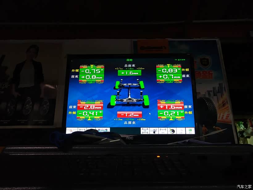

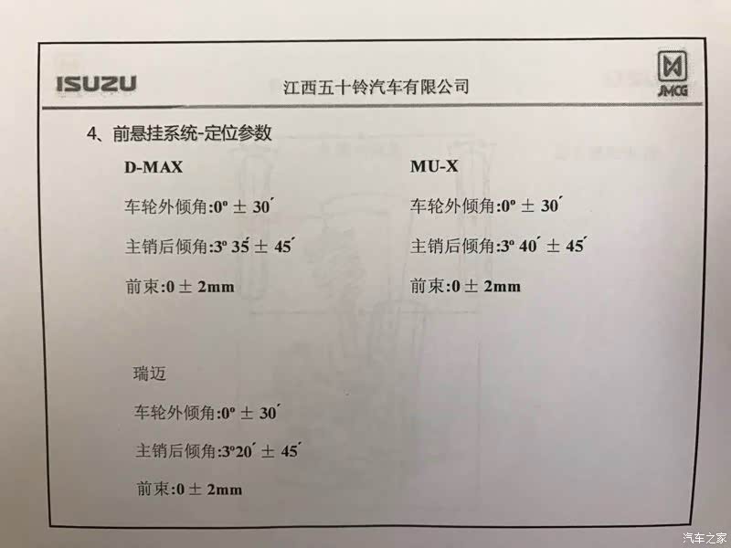

换了螺丝一定要做四轮定位。这是实际出来的数据。
这是原厂的定位参数。

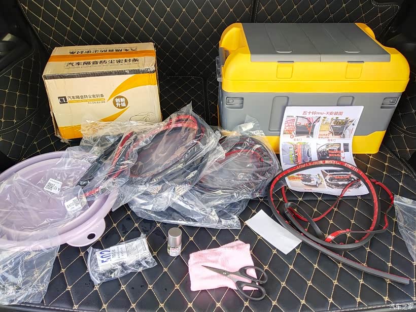

全车门密封条一早我就买回来了,各种懒,拖到今天才装上车。
全车门密封条,有隔音、防尘、降噪、保温、防风、提升空调效率、提升音响效果等作用。对于牧游侠这样经常出去野的车来说,还是可以考虑。原来我不知道有多少车友装了,反正当天在4S店我遇到的两辆牧游侠他们是早已装上车。
下午在4S店洗了车,我就开始自己施工安装,估计花了3个小时时间,还有后备箱门没有安装,1、是后门这块,还没有研究清楚,2、是确实有点累不想弄了。其实这东西挺简单的,按照说明书还有视频文件弄就好。先在待安装的地方擦洗干净,涂抹助粘剂,然后贴上密封胶条,把多出的部分剪掉,压实就完事。我是慢功出细活,后门改天补上。 弄了一下午,4S店里面的大藏獒陪我耍了一下午。
从装车效果来看:车门的密封性确实有提升,关门的声音到是小了不少,防尘应该还可以,老实说装了密封条对柴油牧游侠来说隔音效果的提升感觉不是特别明显。装上从外面看,和原车外观没有任何区别。东西还是不错,有时间还是值得装一下。
就这些东西了,每一个包装上面都有视频教学的二维码。

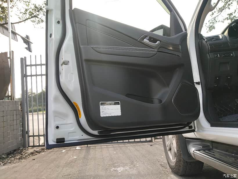

前门边框密封条上车效果。

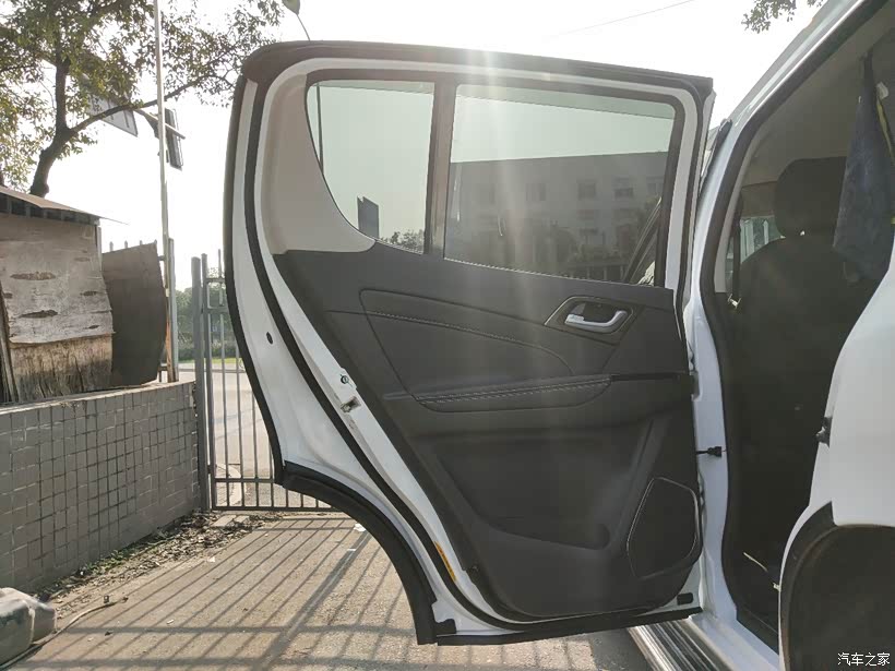

后门边框密封条上车效果。

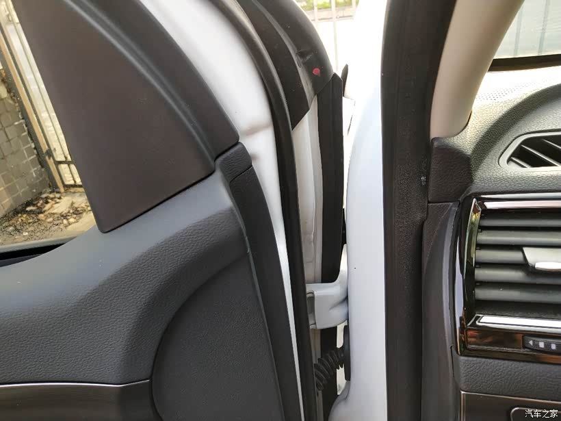

A柱密封条上车效果。

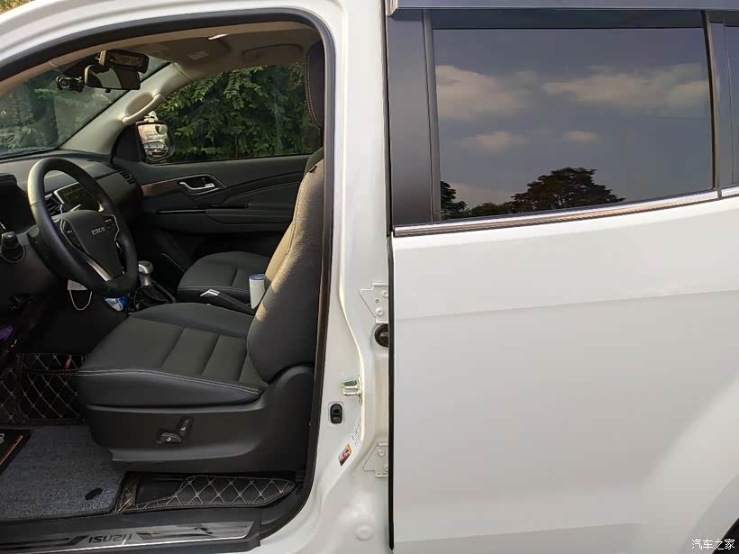

B柱密封条上车效果。

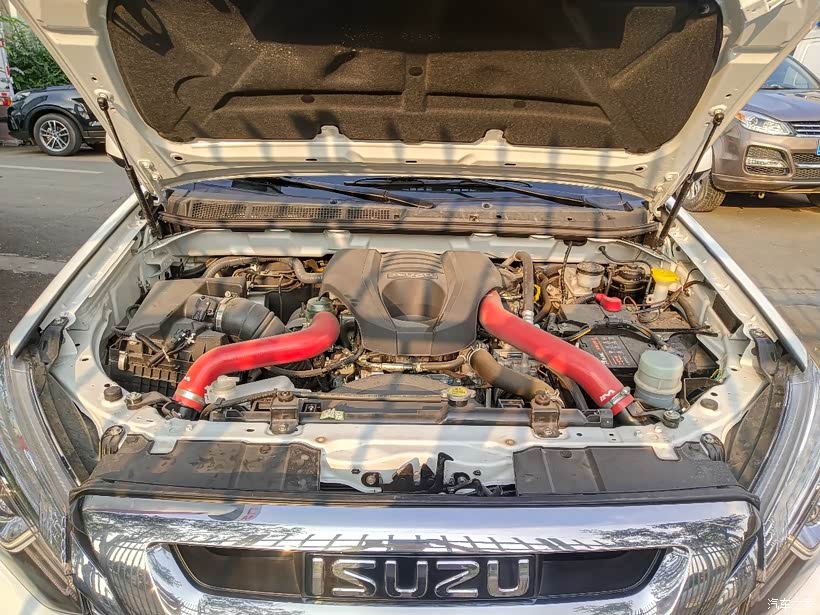

引擎两侧边框密封条上车效果。

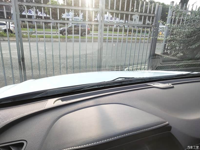

中控台缝隙密封条上车效果。(感觉和原车一样,完全看不出来装有密封条)

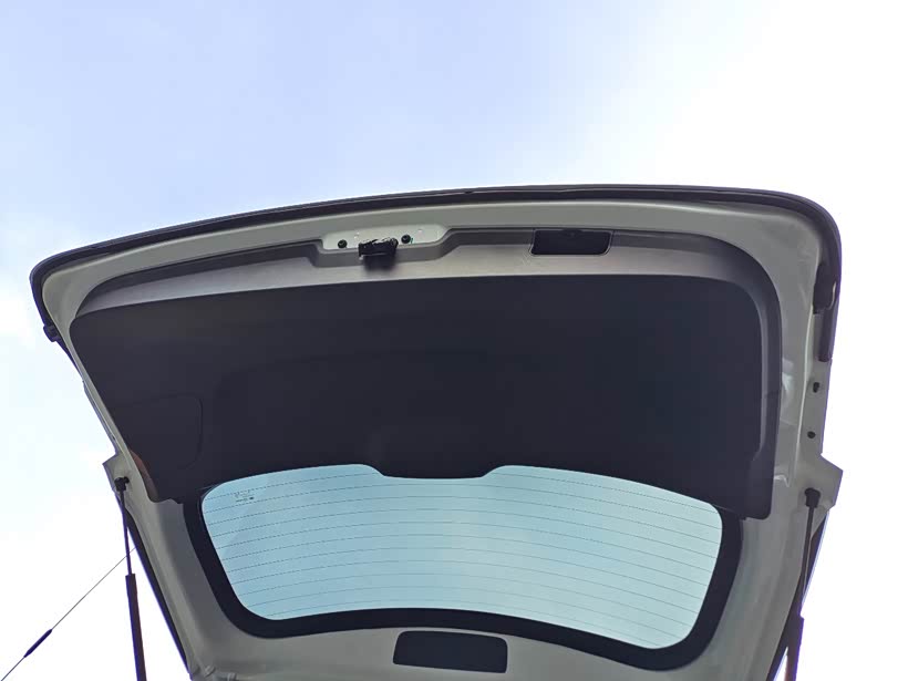

尾门密封条上车效果。安装时4个排水口需要留孔哦。2021.07.29完成安装。

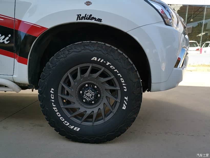

2018款牧游侠两套轮胎的思考
老司机,这个帖子请直接忽略。只是对我这样的新手,一天没事才想东想西的。

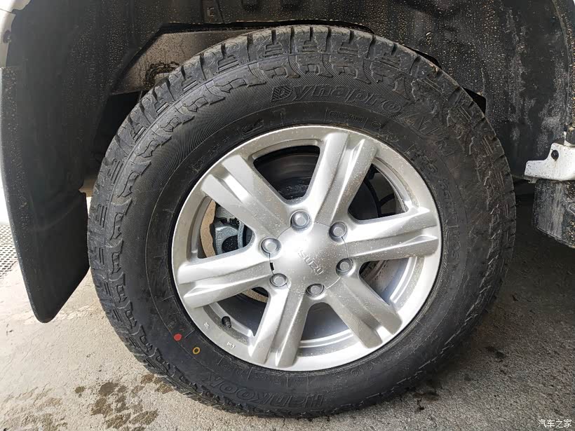

我的牧游侠mu-X2018款原厂轮胎是255/65 R17的韩泰AT胎。说实话这胎还不错,我还是比较喜欢。
经过学习和洗脑,最近对雅泛迪N620轮毂+百路驰KO2 245/75 R17的组合很感兴趣。

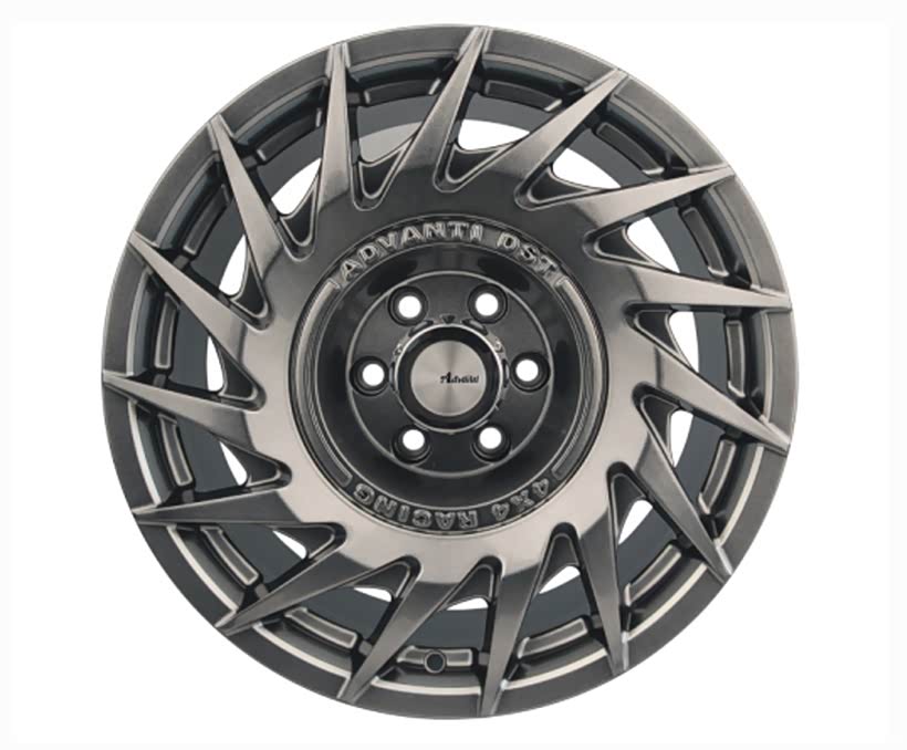

Advanti 雅泛迪 N620 轮毂 铝合金旋压工艺制造,并非普通铸造,且有内防脱结构设计,看到都流口水。
Advanti 雅泛迪 N620 数据:17×7JJ ET15 6P/139.7 110.2 约12Kg 这款轮毂用到mu-X上面需要加变径圈使用。
(mu-X 原车数据 17×7J ET33 6P/139.7 M14×1.5 100.5)
雅泛迪N620上车后,轮毂会往外移1.8cm,轮胎没超出车身,整车稳定性更好,过弯抗侧倾更好。

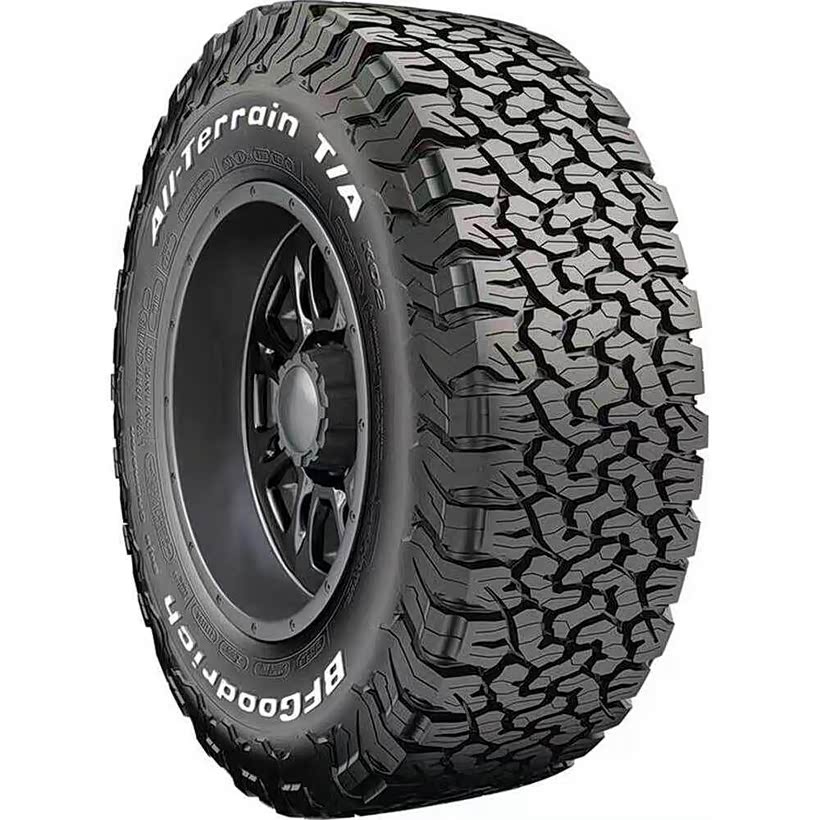

BFGoodrich百路驰KO2的轮胎,我就不多说了,除了贵,其他都好。KO2 245/75 R17约22Kg。
关于245/75 R17的型号,借用蒋波老师的叙述:245/75 R17的轮胎直径为32吋,超出一般原装车的30-31吋级别,所以虽然略窄,但不用升高也能增加离地间隙,同时对动力的响应更快且省油,是dakar拉力赛和国际汽联越野拉力赛的标准轮胎宽度和直径,也是民间越野活动的好选择。
(另外,265/65 R17 这是越野车上使用的规格最多、最普及的规格,最易获得。)
更换245/75 R17轮胎,轻快好用,离地间隙有提高,提高了接近角、离去角,增加了通过性。轮胎增大了,车速表会更准确。

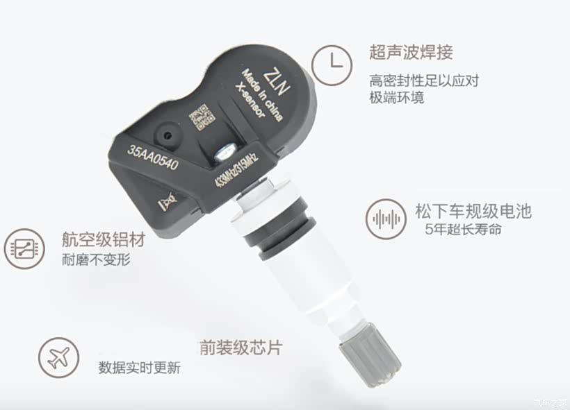

改变轮胎尺寸,就现在的规定来说,审车是一个麻烦事。不论是换245还是265的胎,只要不是原尺寸都会遇到审车尴尬的事情。所以就有了本文两套轮胎的思考。等原厂胎跑过五万公里左右,就换一套雅泛迪+百路驰轮胎使用。对于牧游侠2015、2017国四版本没有自带胎压检测的来说,随便换没关系。但对于2018国五款,就不行了。2018款开始原厂就带胎压检测,轮胎里面就有胎压传感器。想准备两套胎,可任意切换,就需要在新胎里面匹配一套胎压胎传感器。2018款没有检测到传感器数据,行车电脑会报警。
胎压传感器估计专业轮胎店都应该能弄吧。自己动手也能搞定,其实很简单,就把原车传感器ID写入新的传感器就好,装车自动匹配。找到原车传感器ID,我知道有三种方法:一是拆下轮胎来看传感器ID。二是在不拆轮胎的情况,使用胎压匹配仪读取原车ID数据。三是在不拆轮胎的情况,用电脑诊断读取原车胎压ID数据。推荐使用第二种方式,读出来的数据直接就可以利用胎压匹配仪写入新的传感器。
两套轮胎或者想更换雪地胎的朋友,应该都需要配胎压传感器。两套可以随时更换,不用比配,因为两套轮胎传感器ID码都是一样的。

牧游侠mu-X2018款原车轮毂+韩泰255/65 R17,备胎实测重量26.25Kg。
Advanti 雅泛迪 N620轮毂
BFGoodrich百路驰KO2轮胎
胎压传感器

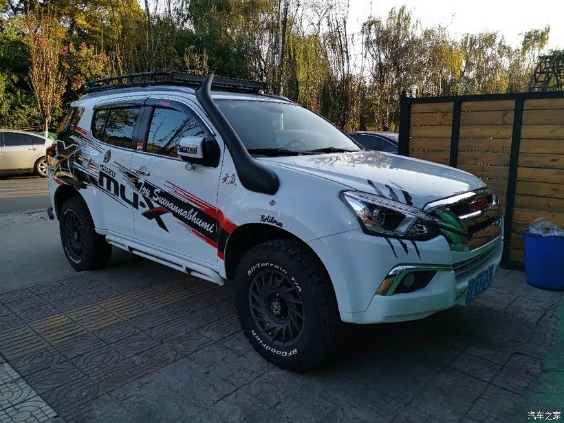

雅泛迪N620轮毂+百路驰KO2 245/75 R17上车效果
