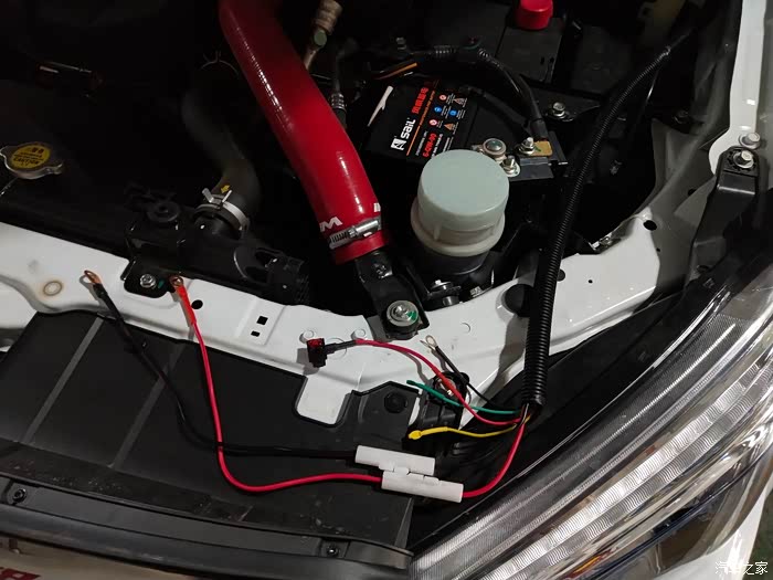

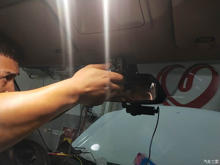

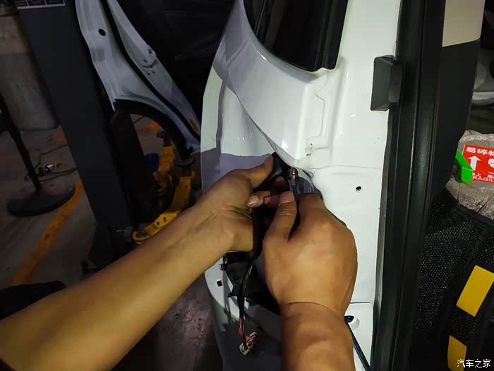

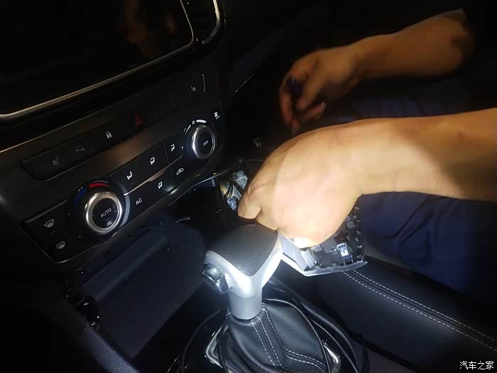

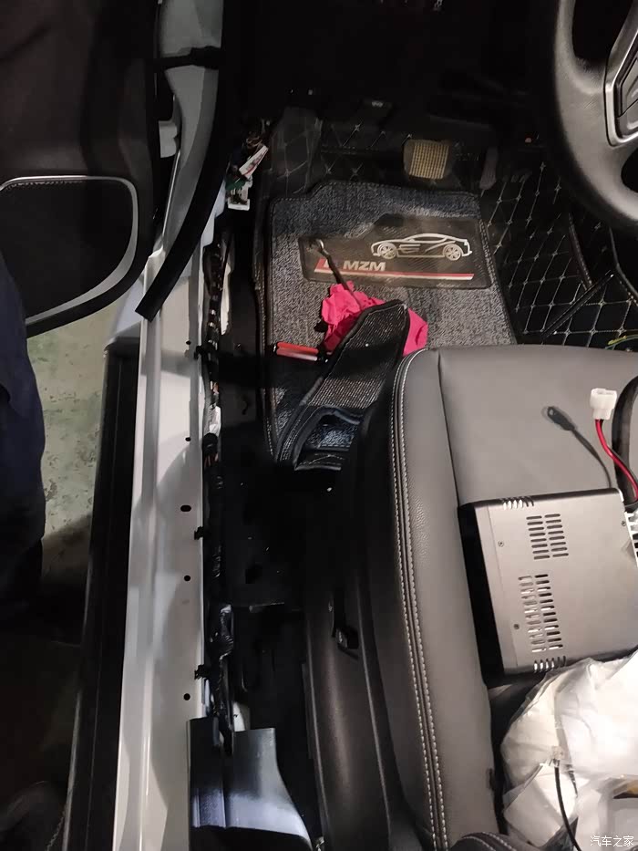

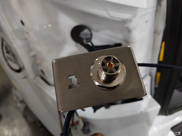

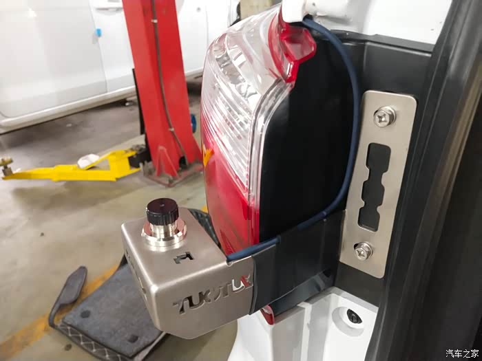

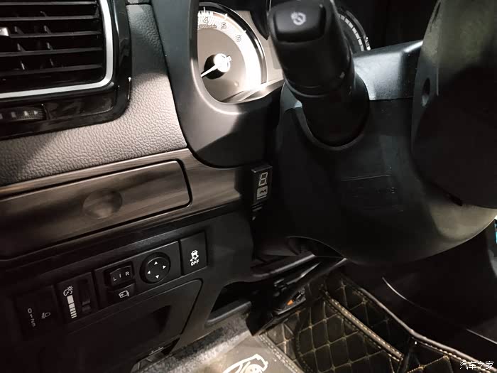

在成都玩无线电,估计都认识在广福汽配城的梁嫂。梁嫂是玩无线电的老前辈,很多朋友的设备都是在此购买安装。梁嫂旁边有个刘师傅,刘师傅对各类车型走线熟悉,安装电台一把好手。此次线弄的有些多,并且要加装开关面板,我不清楚怎么操作,还是找了成都4S的杨晓东师傅来帮忙施工,非常感谢杨师傅!
很庆幸这次是在4S店来加装电台。
1、活做的非常非常精细!细节处理到位,完全看不出走线的痕迹。
2、是用心做事,每做一步都会思考后再下手弄。

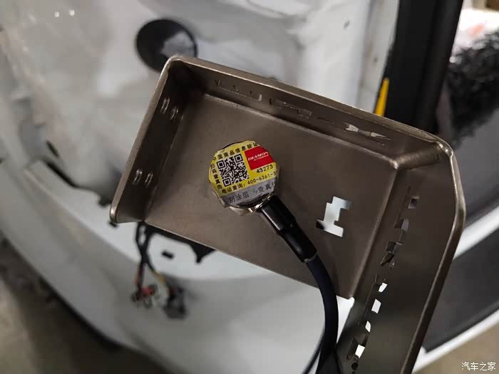

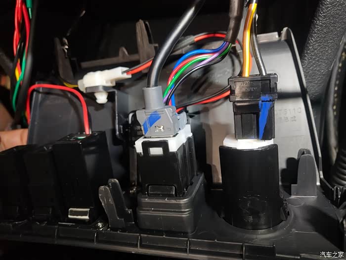

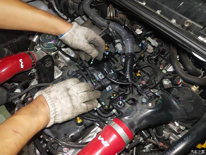

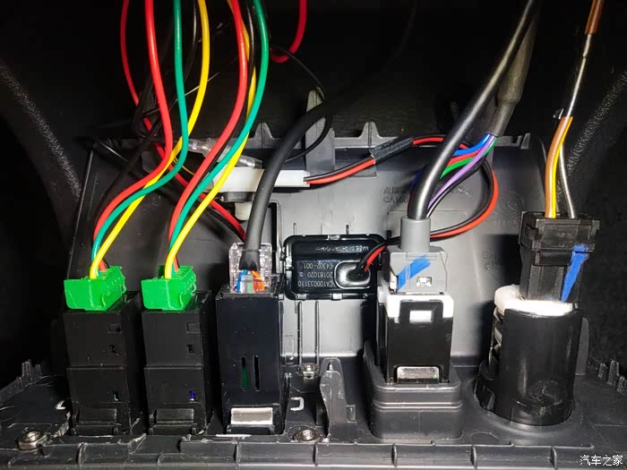

3、修正了设计中严重失误,原计划驾驶室保险取电26号,后来换成20号。26是室内灯,20是取电插座,他两都是常电,但如果接26号,可能会发生关不了门。
4、走完线后,用电脑检测,修复问题。
我想在其他朋友认真点也能走这么细,但对这款车不熟悉的情况下,就上面3和4两点,估计其他朋友装电台,不会去考虑。

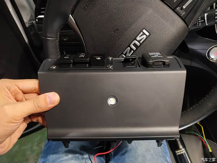

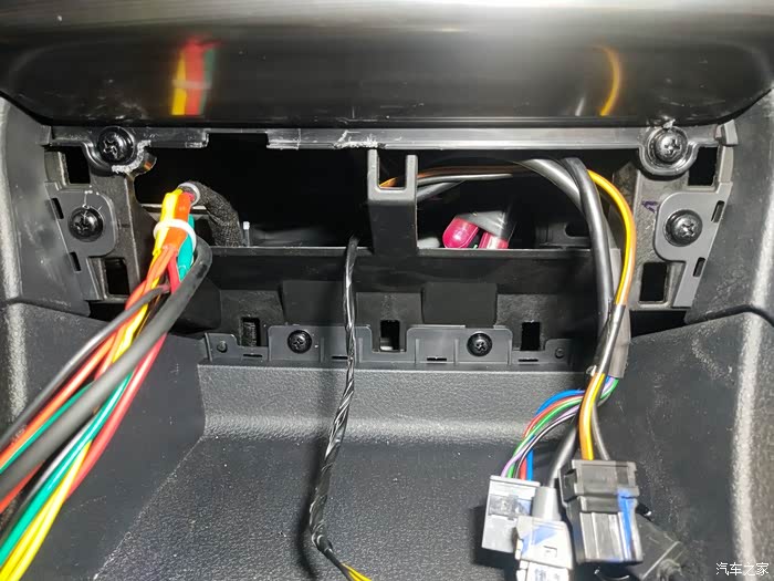

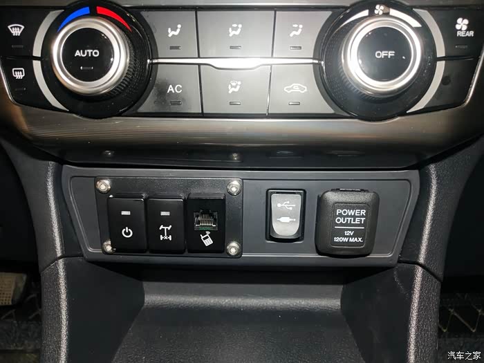

装了电台,感觉设计中还是有不少遗憾的地方:

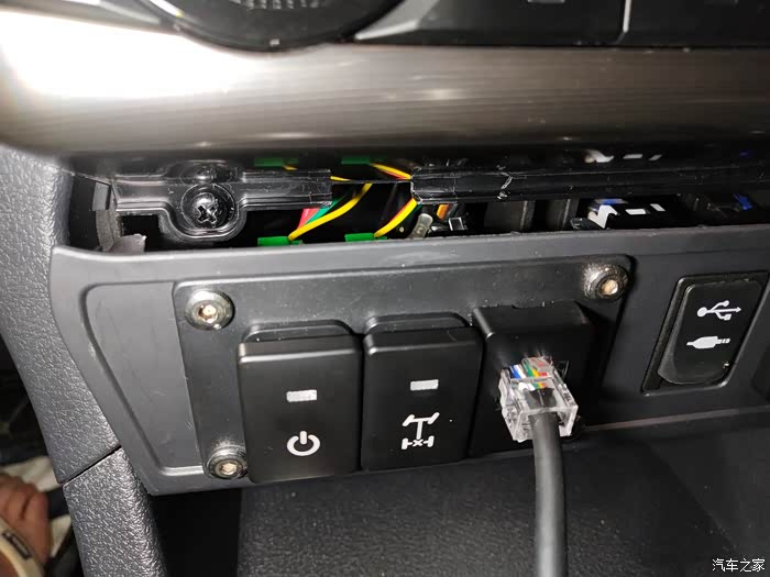

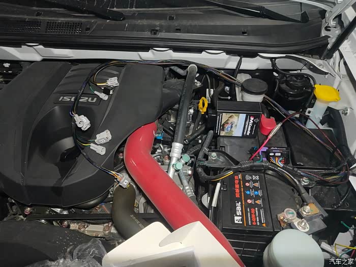

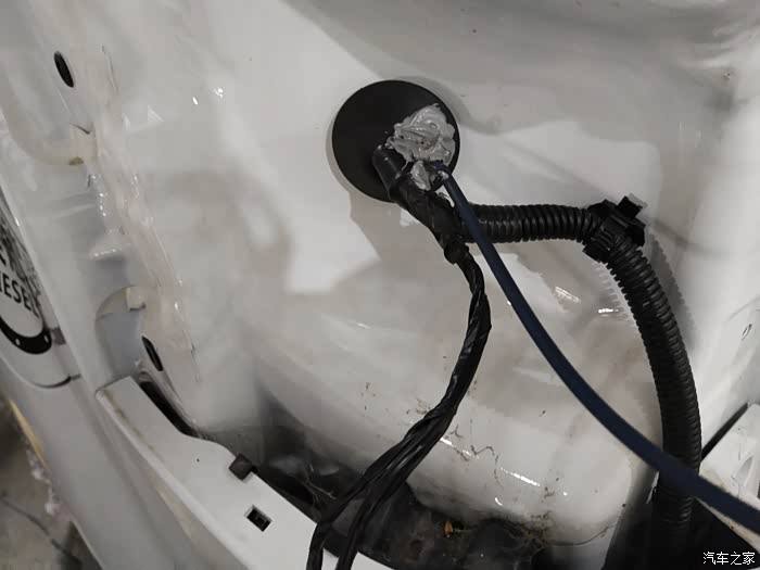

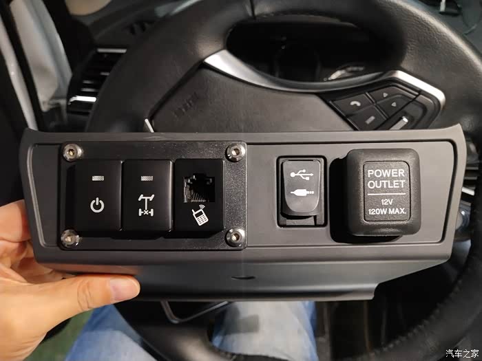

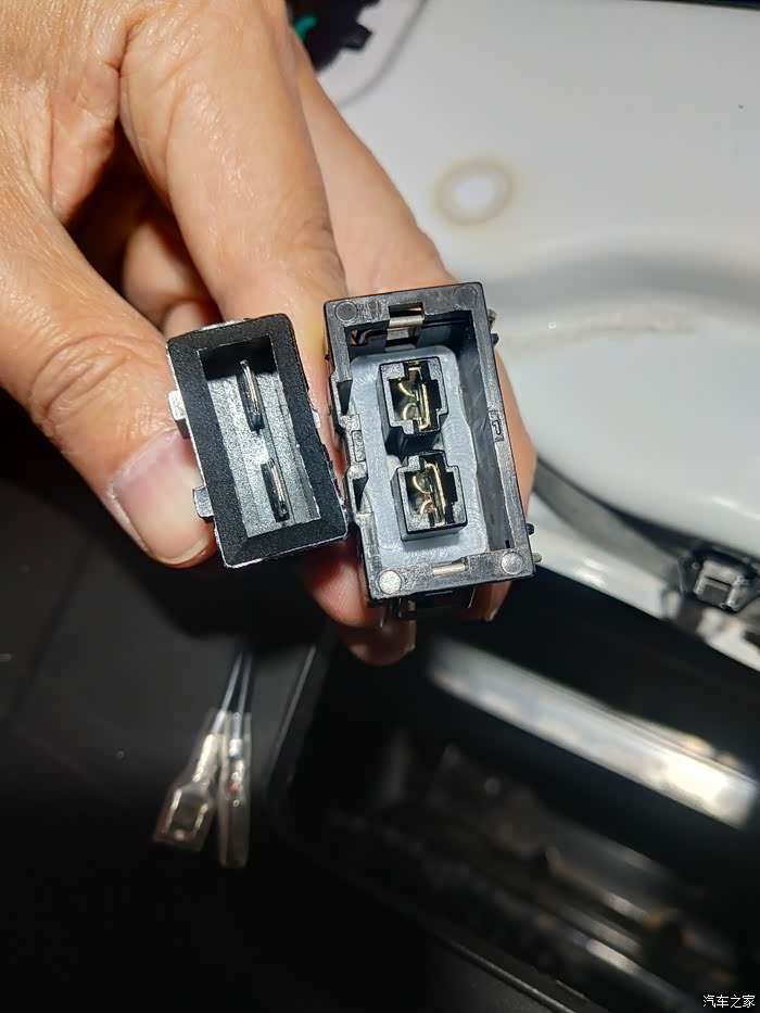

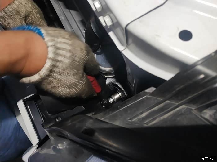

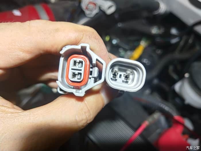

1、小灯可以从中控台直接取电,不用从发动机舱取电,这样走线更少,波纹管会更细,更美观。

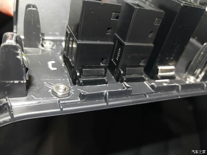

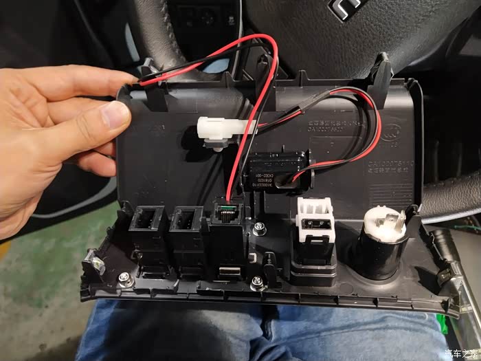

2、没有充分考虑中控面板的结构,加装的固定开关面板的螺丝长了,盖不上面板,换短螺丝才搞定。

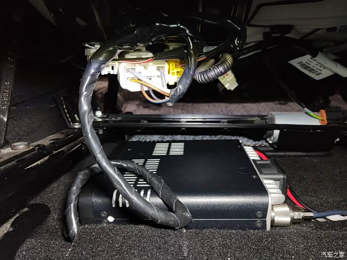

3、线长没有计划准确。车子内部直拉走线,天线到主驾下面的电台,馈线长度4米就合适。面板分离线也长了点。

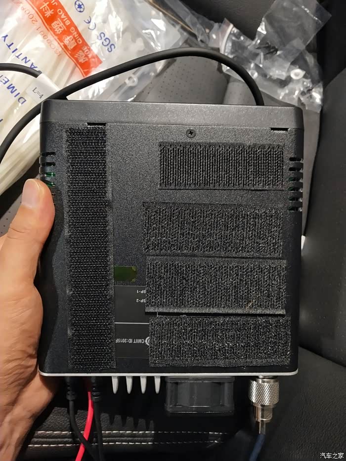

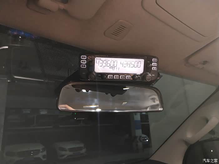

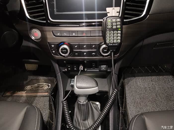

此次电台安装是采用分体式安装,电台面板、电台主机、电台手咪都是在不同的位置。具体线路,可以参看 首次电路改装前期准备——86楼。
安装现场有各种线,一片混乱,我在旁边打下手,没有拍到太多的照片。

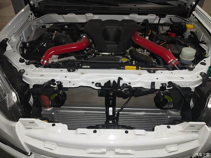

mu-X更换大中冷、喇叭作业 2020年08月07日

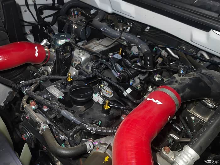

大中冷和喇叭,简直是一个完美组合,只用拆装一次,全部都可以搞定。
为什么换大中冷,在61楼DPF,进气改善思考里面有叙述,这里就再赘。
大中冷,还没有拿到车的时候就把大中冷囤起了,今天才到4S店做了更换。

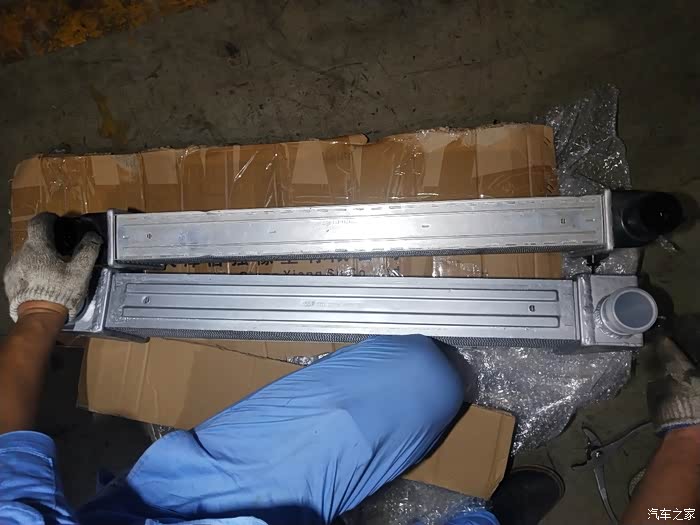

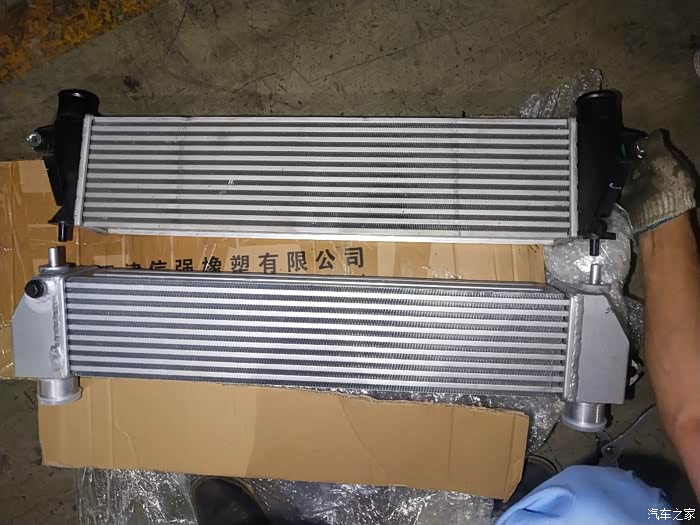

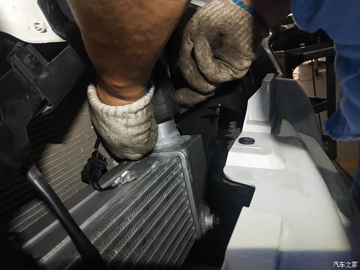

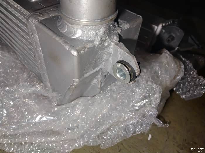

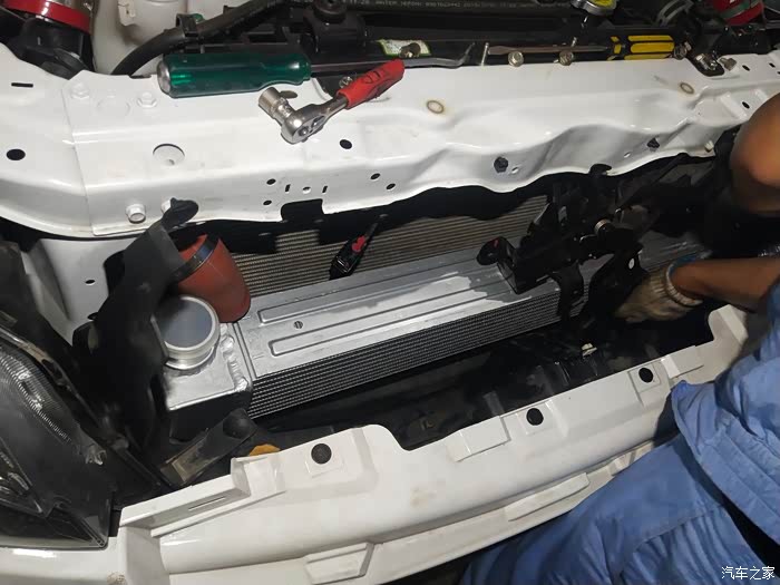

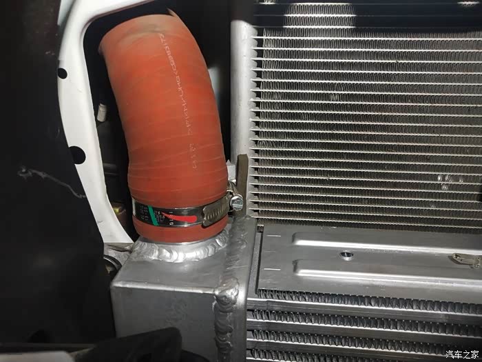

好手哥的大中冷,尺寸方面:长度和原车中冷尺寸一致;透气降温格铝条比原车少了一根,这样高度略微低于原车中冷器;厚度比原车大。好手哥大中冷的两边也是全铝材质,比原车塑料材质安逸。新款好像上面有石墨烯涂层,已经是全黑色的。差不多就这么多。

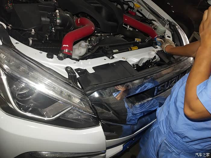

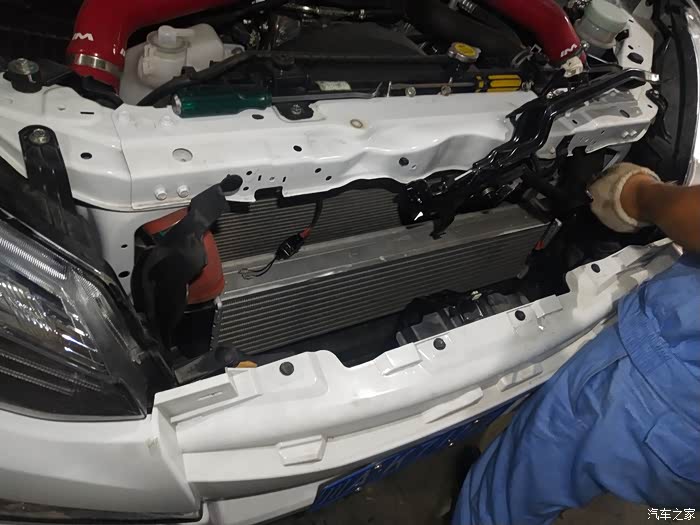

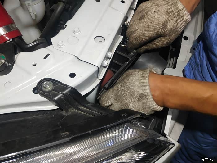

关于中冷器的更换,有两种方式,第一种是和我一样,只拆掉汽车中网,再把附近的连接件全部去掉,就可以更换中冷器,这样不安逸的是,空间小,两边各有一小段中冷管在安装时会被挤变形。还原的时候,注意多试试发动机舱盖是否能方便开启。另外一种方式是除了拆掉汽车中网,把mu-X的大嘴巴也取下来。这样空间大,便于发挥,可以先安装管子再上中冷管,完全不用担心挤变形的问题。H哥的大中冷在陈鹏家就是这样操作的。
中网很容易拆卸,上面几个塑料帽,前面一个螺丝,里面卡扣一搬,搞定。
把挡路的东西全部拆掉。
塑料头是原车中冷,透气铝格高度约:16.5cm;金属头是好手哥大中冷,透气铝格高度约:14.5cm。
塑料头是原车中冷,透气铝格厚度约:7.0cm;金属头是好手哥大中冷,透气铝格厚度约:8.5cm。
注意这个圈圈要从原车中冷上面卸下来装上。
大中冷归位。
底座放到位后,两边螺丝要拧到位。
先上中冷后上管子,不太好上。
这头是进气管。
挡板归位。

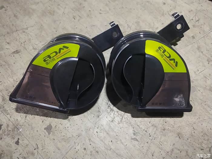

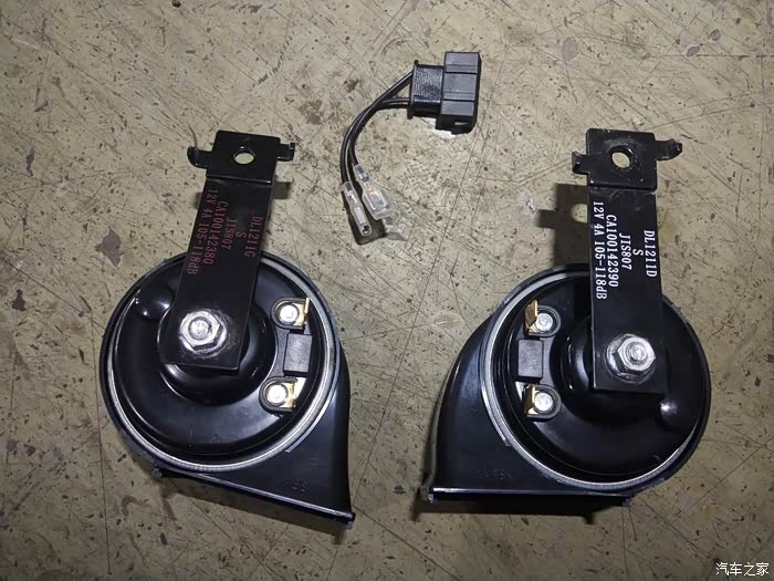

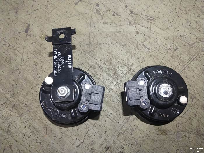

原车喇叭,太温柔了,不太配这么大一坨车。
更换的蜗牛喇叭,安装方向。
奥丹姆蜗牛喇叭,高低音喇叭。
配了无损安装接头。
一次搞定。
