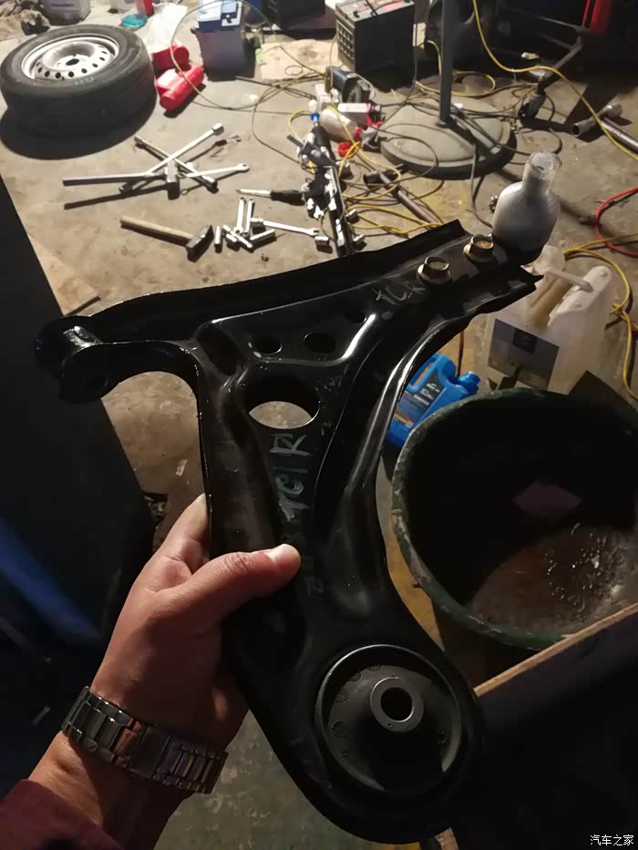

前摆臂坏了已久,早就想换掉了,每次过减速带或者坑洼地方都有磨铁的声音,趁这次双十一,直接一对换掉,

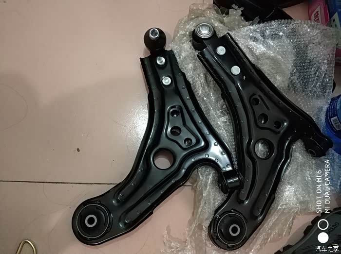

这是某宝上买的一对摆臂,质量杠杠的,用料比较足,拿起来就知道了

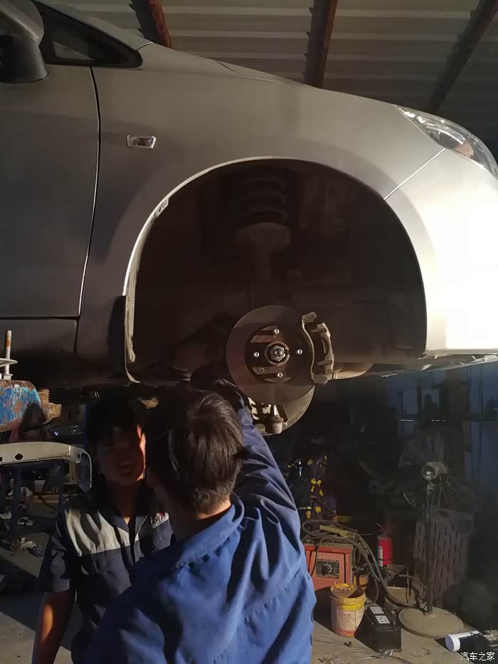

找了一家维修店,作业开始,车升起来,小师傅正在卸轮胎

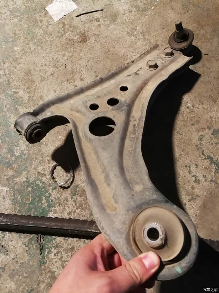

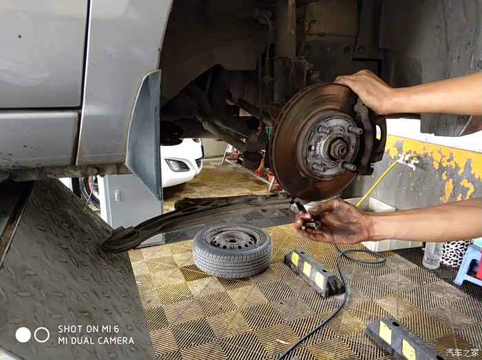

坏掉的摆臂,胶套已全部脱出,赛欧的痛

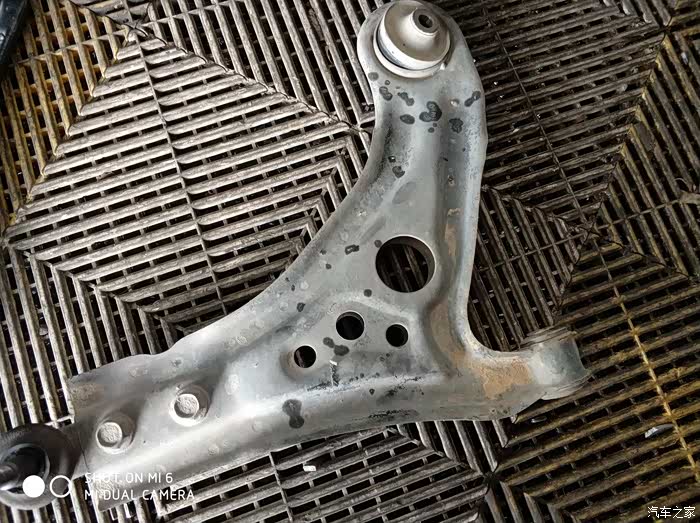

这是拆下来的一边,5年的摆臂了,也是辛苦他了,今天可以长眠了。

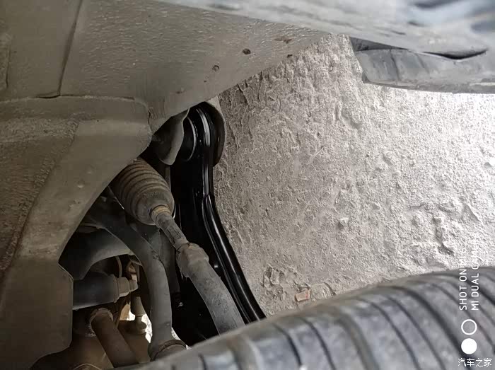

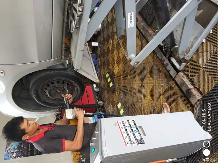

作业进行中
换好一边了,看上去舒服了

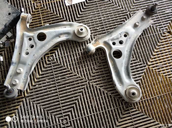

一对换下来了,两个都坏得很严重,可以看见已经有磨铁的痕迹

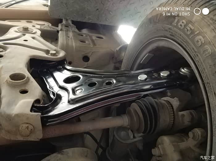

换好的摆臂总成,心里的一块石头终于落下,最后就是四轮定位啦。就不上图了,换了摆臂总成一定要做四轮定位,因为新摆臂间隙都不一样,现在开起来感觉底盘都更稳了,不知道是不是心里作用,过减速带没有一点声音了,新赛欧还是很好开的,尽管5年,还打算继续服役。没有换摆臂的小伙伴还是换吧,影响行车安全。
