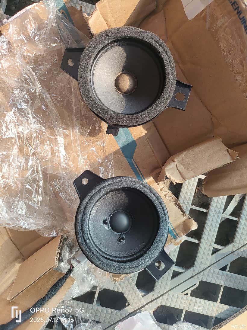

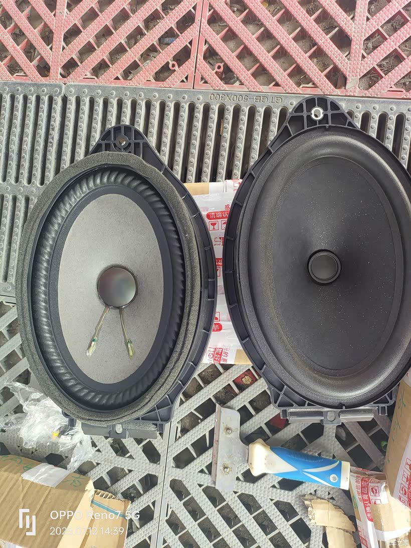

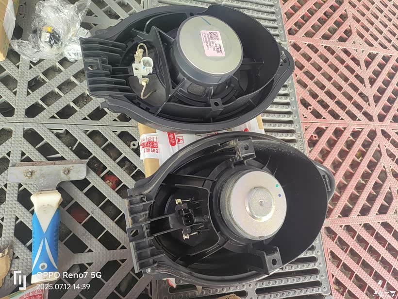

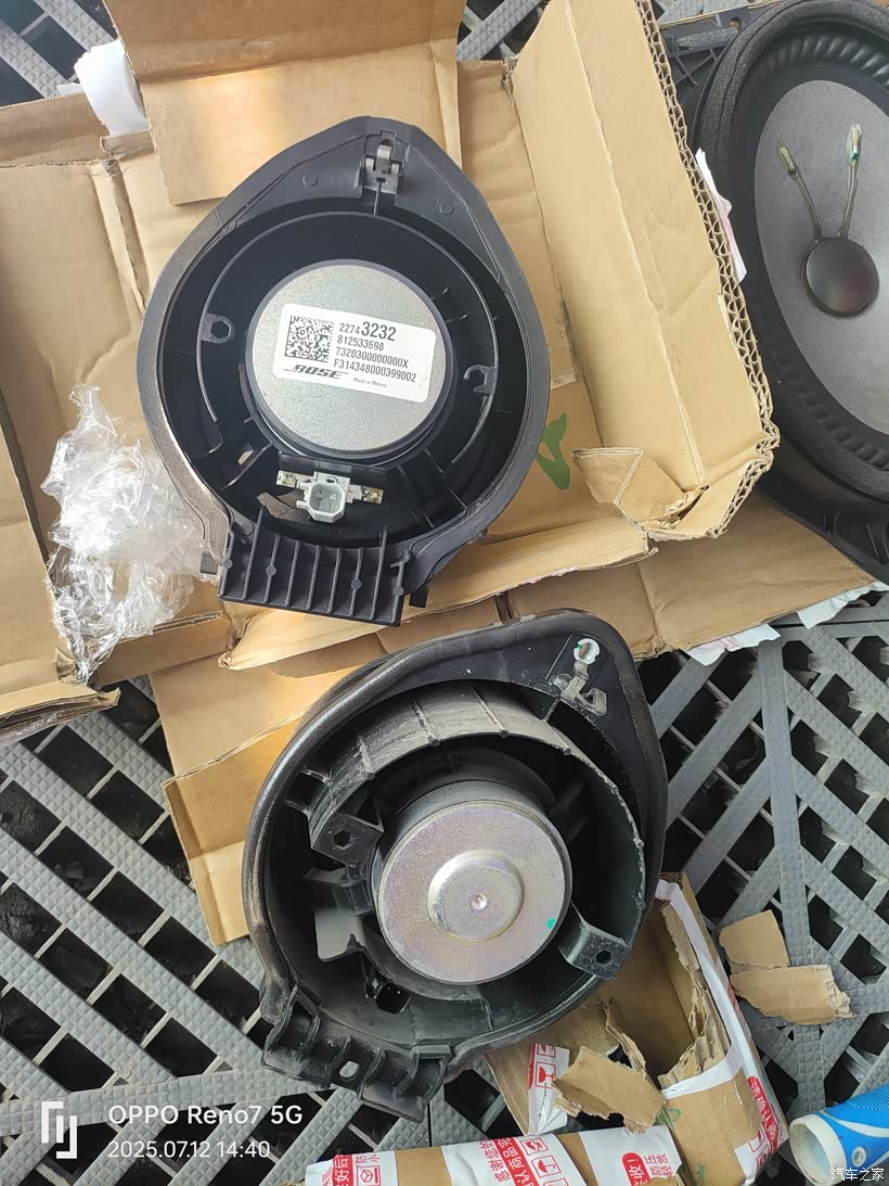

4.也是我采用的这套方案(其实是某鱼大佬推荐的方案)就是在原车a柱增加一对高音,同时将原车的9个喇叭更换成拆车bose,行成全车11喇叭的布局,真实费用比以上方案都低(原本主要是穷无奈选择这种方案,对效果期待不是很大,但是改装完成后超出了我的期待)
下面详细讲一讲施工方案和流程
方案:总共购买9个喇叭,两个前门中低音喇叭 两个后门全频喇叭 还有中控台两边两个中高音中间一个中置 两个a柱上面的高音 共9个喇叭 后门原装的高音喇叭没动(原因是店家店家说这个高音喇叭对整体音响效果作用微乎其微所以就没换) 原车两个高音加上新购买的9个喇叭共11喇叭 功放就用原车的我们只更换喇叭单元
第一步就是网购这套拆车喇叭啦,某鱼上面有很多,注意别买到假冒的喇叭就好

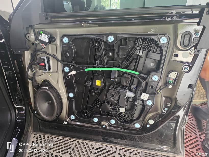

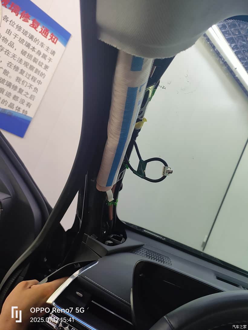

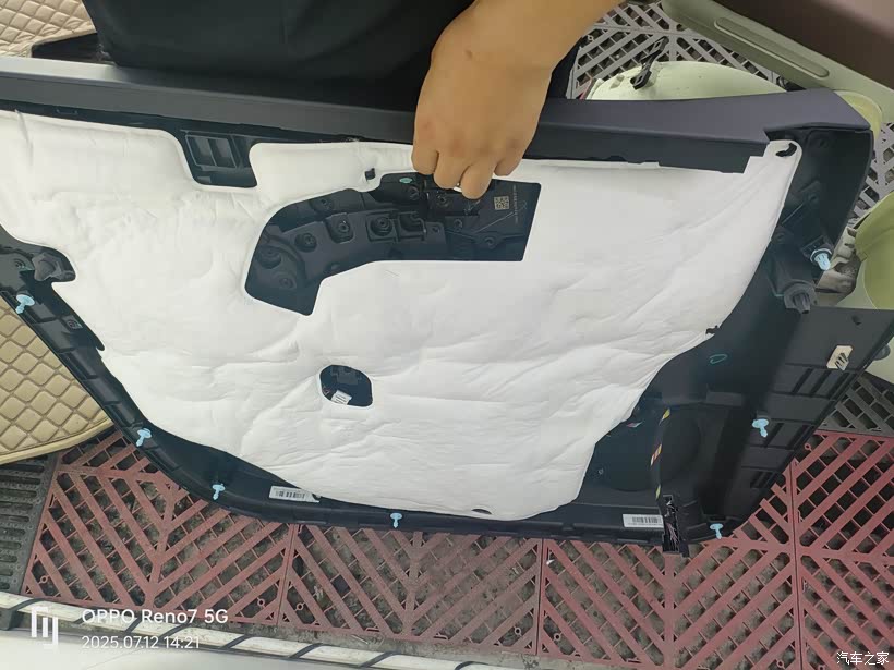

第二部喇叭到货后找一家靠谱点的改装店施工,施工难度不太高全程一个人不到两小时就能完成其中需要特别注意的就是两个a柱高音因为原车没有线,店家推荐的方案是从中控两边的中高音喇叭那里分线出来,左边中高音分给左边a柱的高音右边同理,店家在发货前已经给喇叭线分好了,到货直接装就可以,都是原车插头对插,没有破线痕迹。具体施工流程大家看图片吧 都是原位安装原车插头直接对插 改装店施工没有任何难度。

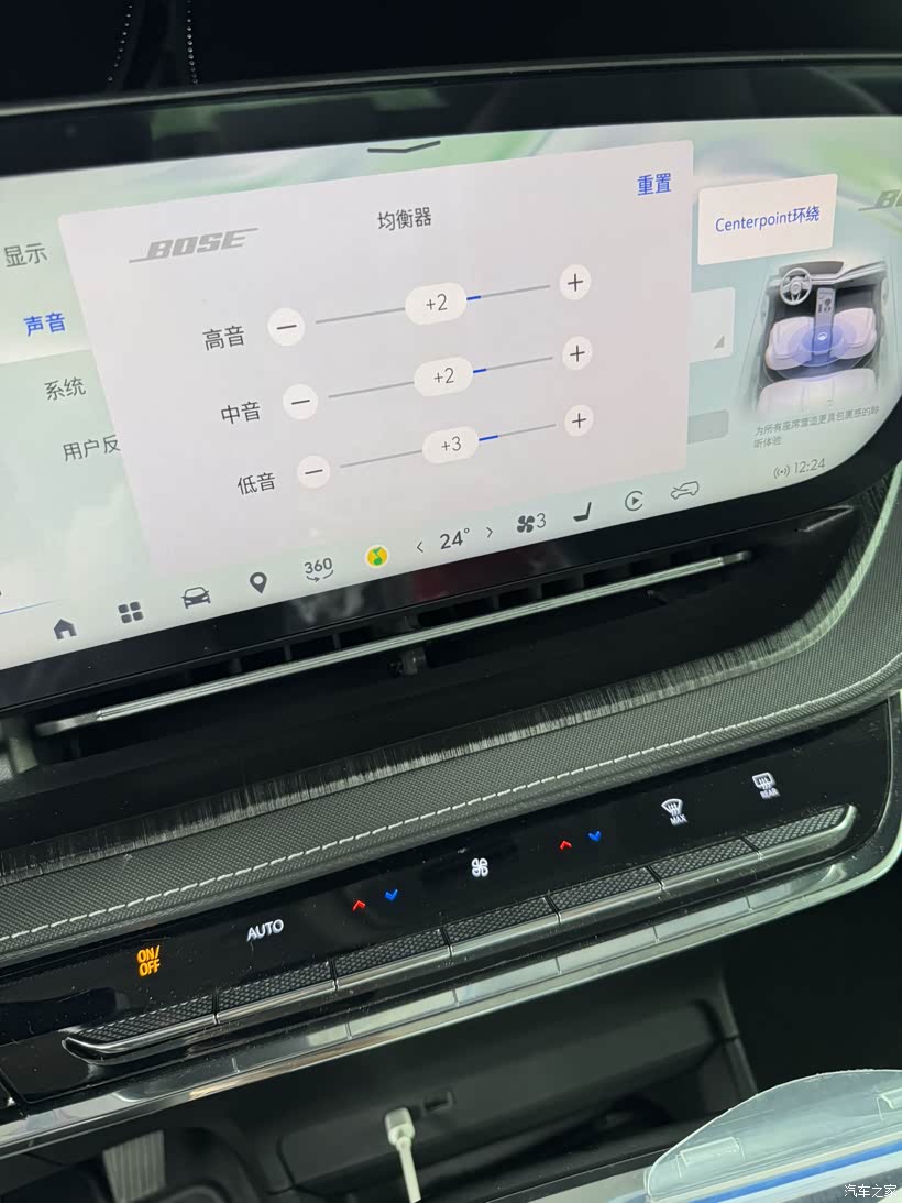

原车为什么不满意,听歌时音量小了听不清 音量大了听着烦 高中低频分不清糊在一起 人声不干净低音也不给力更提不上下潜 尝试过均衡器设置按照车友们推荐的方案高音➕2中音➕3低音➕2确实比000更好听着些 但是也只是比原来好一点点仅此而已
改装完成后可以说上面提到的不足得到了全面改善,怎么形容呢?咱没听过太多好车音响不知道具体怎么说,只能用改装店老板的话说吧 改装店老板帮我还完喇叭后试音 声音一出老板就说你这钱花的不冤 首先喇叭肯定是正品货 其次声音整体效果确实好听 后来我又更改了均衡器设置目前是高音➕3中音➕5低音➕5(不要抬杠说原车喇叭这样调也有效果 原车喇叭低音超过3就非常闷听着很难受了)bose喇叭即使低音继续加也没有声音闷的现象 总结一下大概就是人声清楚好听 高音清脆 低音有下潜 声音不糊听起来有空间感 就这样吧咱形容不太好 这个帖子也是仅供参考 非专业人士勿喷(改装前搜索过这方面帖子几乎没有 抖音上有些视频还都是商家自己发的广告)
