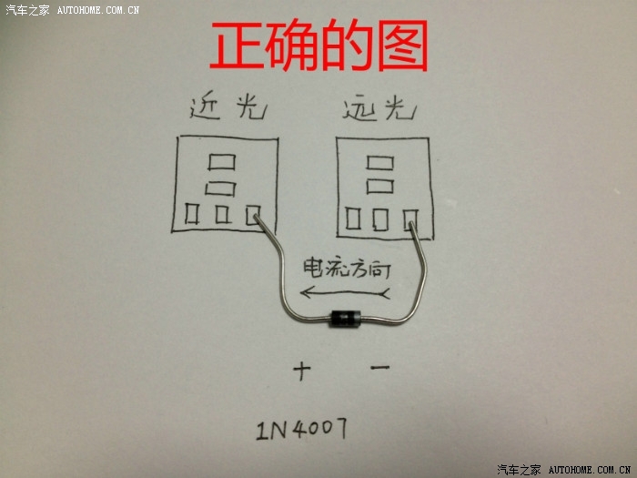

首先先看下蓝博亚车友的接线图:

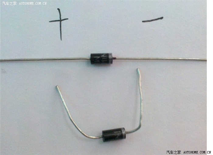

在没装之前我光看图还以为蓝博亚画错图呢,因为按照正常的原理二极管是电流从没银圈标志那边流到有一银圈那边的方向,我用万用表来量的时候也是这样的,但不知道为什么接到车上刚好是相反,电是从负极走到正极。反正不管啦,接上去能用就行,大家就按照这个电路图接就没错。

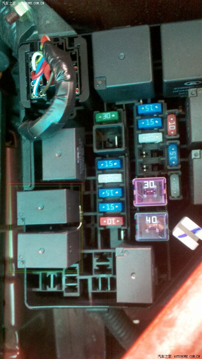

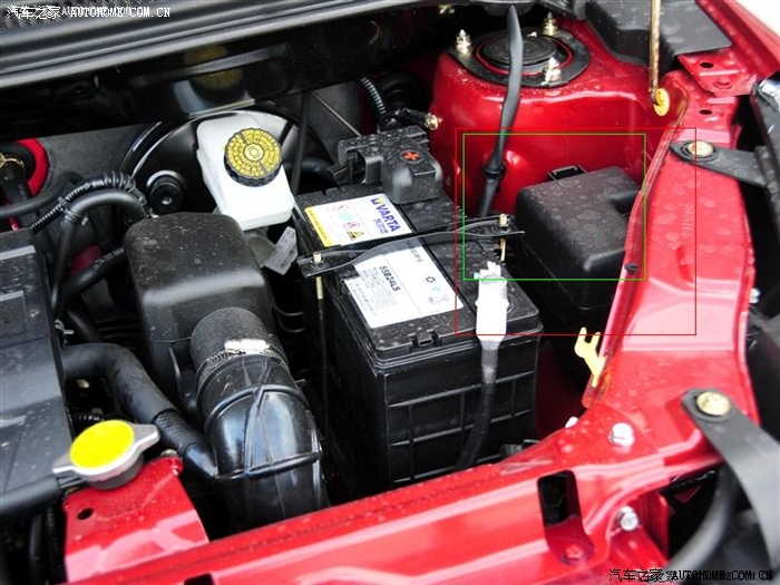

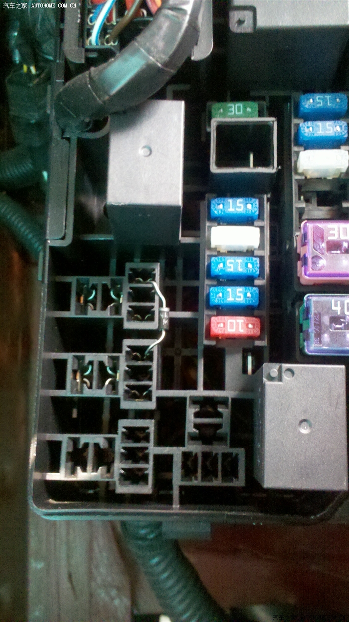

首先打开发动机舱,右边绿色框框那个塑料盒打开就是接线盒。

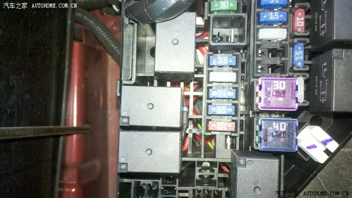

把右下角框框内这两个继电器拔掉,型号一样的,不怕搞乱。
二极管就按图上的接法放进两个继电器的脚内。大家留意看下而家管的极性,有银色圈一边接上面。
然后把继电器放回去压紧就可以啦。

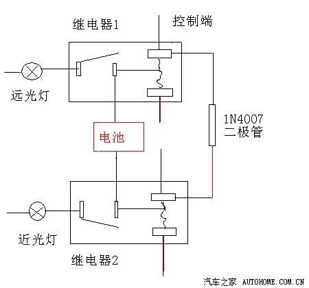

我们看到1N4007支持的最大正向电流是1A,而控制继电器的电流只有150mA,意思是当远光灯亮起的时候从远光灯继电器控制端通过1N4007二极管的电流只有150毫安,所以二极管的通过量还有850毫安呢,绝对够了。
另外很多车友问到这么接安全不?
答:这么接是很安全的,因为二极管控制的只是驱动灯光继电器的控制端,电流很小,另外二极管还起到一个隔离作用,电流是单向的,所以说开近光的时候电流不会从近光留入远光哪里,只有开远光的时候才可以通过二极管走到近光哪里,这个原理其实很多电器上都用得上的。
另外很多人以为灯的电流是从二极管那里过,其实错啦,灯的电流是从继电器里过的,我们改的地方是控制继电器的线路而已,电流很小的,只有150毫安,所以说1N4007足够应付有多啦。
最后我付上一个简单的线路图吧,我们的大灯是两个继电器来作为开关控制灯的开和关,当控制端收到我们开灯的信号后就会通电给继电器的线圈,线圈是一个磁吸开关,当线圈通电后就会把开关触点吸住,然后电池的电就可以通过继电器里面的触点开关供给大灯,大概一个灯的电流是5A左右,长城给我们用15安的继电器呵呵。绝对够过啦。而控制端控制磁吸器的电流只有150毫安,我们现在要改的就是当远光灯控制端有电的时候顺便单向给一个电给近光灯的控制端,意思是要从远光灯控制端引一个150毫安的电流给近光灯,那我们要用到一个单向阀门的二极管1N4007,这个二极管最大负载的电流是1000毫安的,所以大家不用担心他会烧坏,二极管是一个单向阀门,只能从远光灯哪里进通电给近光灯,不可以从近光灯方反向通电给远光灯,这个就是为什么我们加了二极管后开近光灯时远光灯不亮,而开远光灯时近光灯亮的原因。现在大家明白原理后就不用担心安全的问题,因为这个是很小的电流。

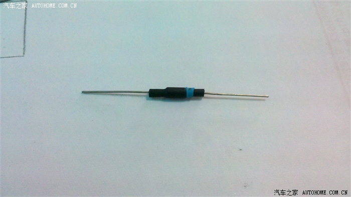

另外我看到回帖有车友说二极管裸露在外面会不会不安全,其实没问题的,因为外面是塑料盒,但车友既然说了那我就改进了一下呵呵:
我用热缩管吧裸露在外面的二极管给套住了。右边蓝色的是我套了个蓝色的热收缩管来做下而家管负极的记号,不然套上后就看不到里面的银圈了。
现在装完后裸露在外面的是绝缘的热收缩管。百分百安全啦呵呵。

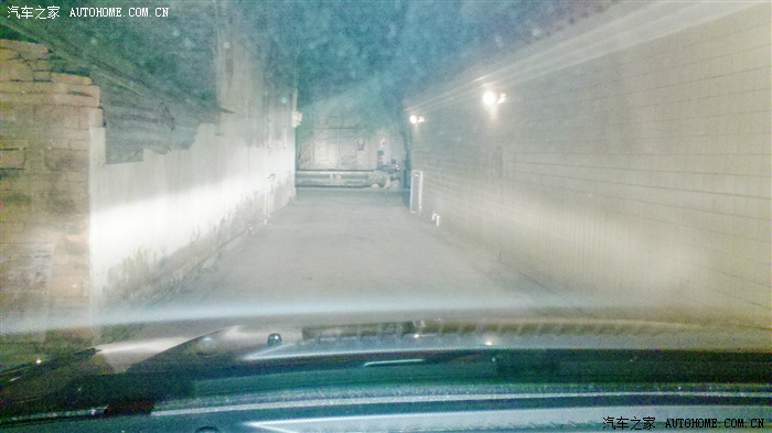

来个效果图吧,效果很好啊。
用手机照的,最前面尽头是隔了一条河的对面马路,看看做边墙的切线是近光灯的,隔河对面房子远光灯照的,一齐亮,亮度很高啦。
