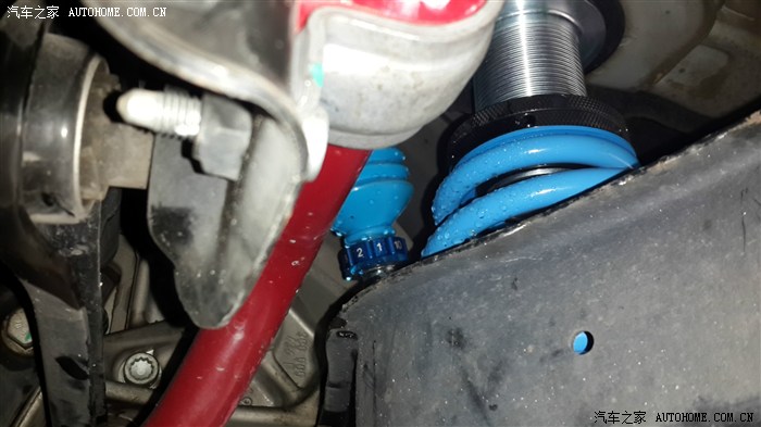

后边带有可调阻尼的避震筒

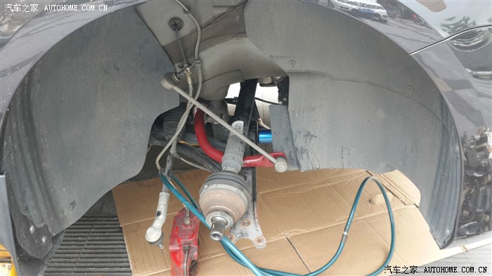

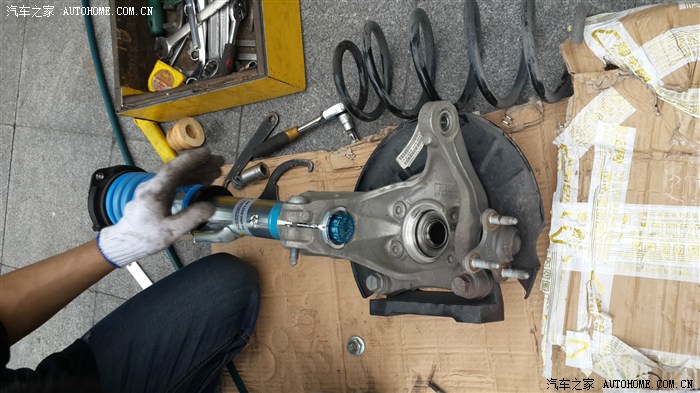

接下来就是负责的前避震了,整个前面的拆装过程占整个的2/3时间,费劲啊。看那两个师傅忙活得满身大汗,不容易啊。这个是前面拆掉了原车避震后的图,红色的杆子就是艾巴赫的前防倾杆,蓝色的是TCR的前底巴。
拆装前避震组装过程相当费时,要用专用的拉勾拉住原车的弹簧,才能安全将三角顶胶一套去下来。新避震组装完毕,准备上车了。

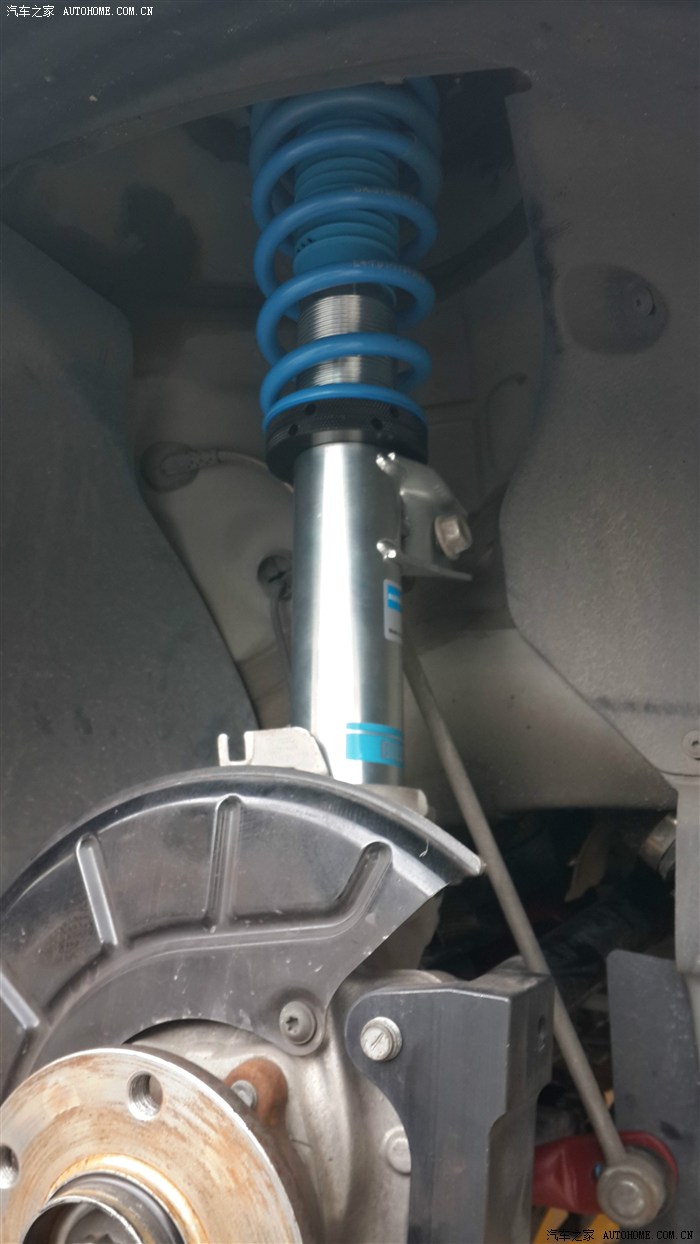

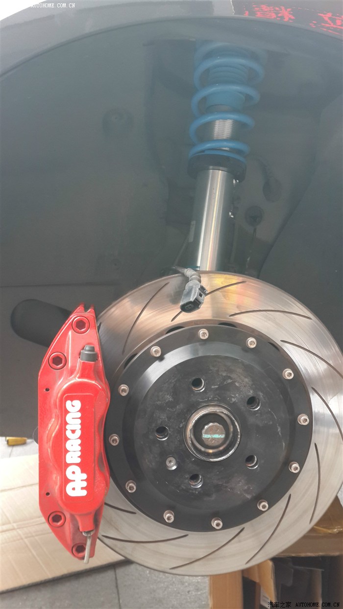

B16前避震上车照,忙活了2个小时终于看到了些许曙光了。
装上刹车组件后的效果图,这样就完美多了。准备装回轮胎放下来看看了,大功告成。哈哈哈!

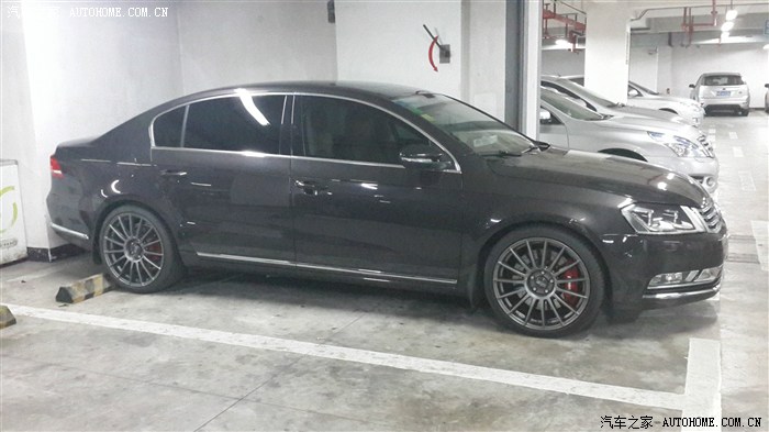

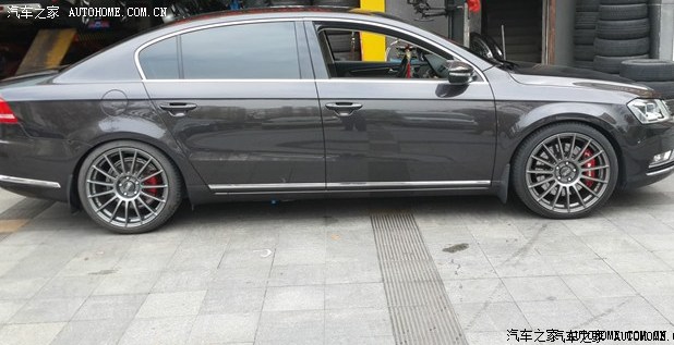

0指都不到,太夸张了。还好这是B16,可以调整高度。师傅反复测量跟计算后最后将前后都定在2指半高度,阻尼设置是前4后3。看起来就舒服多了,由于那时兴奋急着出去试车了,忘记拍照了居然。做完四轮定位后开出去试车了。

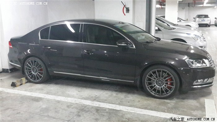

这两张就是最后的高度效果了,跑了快2天才想起来拍个照片。
接下来说说感受吧,前4后3的阻尼设置后。明显感觉比原车身硬朗了很多,高速下表现很稳。,变道跟超车更加有信心了。颠簸的路段避震反应很快,给人的感觉很真实,路面的信息全然知晓。个人觉得通过性比原来好了很多,家门口那段路每天都要压过的几个井盖。原车避震时候都不敢开过去,现在开过去只是感觉上下颠了下而已,全然没有原车那种感觉轮子都要掉了的感觉样。在这里要批评下深圳路面的所有井盖,全深圳目前我还没遇到过一个跟路面一平的井盖就,罗湖的几个盖子甚至低于路面十几公分深,估计坦克过去都害怕,别说咱小车了。

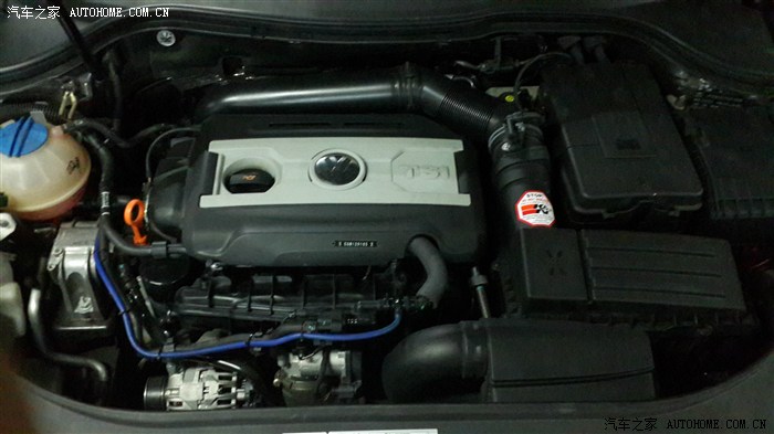

再有就是FORGE的涡轮泻压阀跟KN空格,这两个东西忘记拍照片了。下次去车厂把车升起来再拍了泄气阀后再补图。泄气阀的感受是涡轮工作后加油收油后都有嘶嘶的排气声音,很有意思。改装店的师傅说很多人推荐加装这个是为了保护涡轮。照片后续补上再,指有个机舱的照片

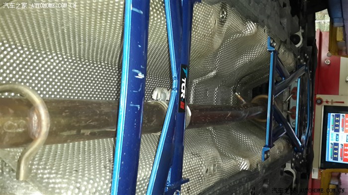

TCR的底盘装甲
