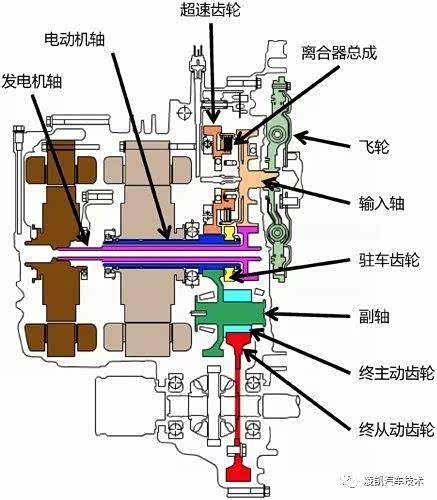

我只想知道高速急加速的时候,是发动机直接驱动车轮附加电池辅助,还是此时转化为发动机给1号电机充电,2号电机驱动车轮的模式?120码以上急加速,此时发动机到底驱动车轮没有,是发动机电动机同时驱动,还是单电机驱动?
高速上是切换模式,巡航的时候是发动机直驱 发电给电池充电,电池电量到达阈值的时候,发动机熄火车辆纯电驱动(110km/h左右以内),当电池用到强起阈值后,重复之前的模式。
高于以上速度的情况,电池电量达到阈值后,发动机不熄火,由电池供电给电机辅助车辆行驶,处于并联混动模式。
高速上需要大油门加速的时候参考4楼。

高速上是切换模式,巡航的时候是发动机直驱 发电给电池充电,电池电量到达阈值的时候,发动机熄火车辆纯电驱动(110km/h左右以内),当电池用到强起阈值后,重复之前的模式。高于以上速度的情况,电池电量达到阈值后,发动机不熄火,由电池供电给电机辅助车辆行驶,处于并联混动模式。高速上需要大油门加速的时候参考4楼。

您意思是,高速上小加速时,是发动机和电池同时驱动车轮的?大加速就必须是单电机驱动?发动机切换为发电状态。我就是想知道,发动机和电动机同时驱动车轮是不是只在高速并且小加速的情况下出现

另外,在比较高的速度下(例如110km/h )巡航,间歇模式处于发动机启动的状态时,确实是直驱和电池出力辅助的,电池用到强起阈值后,再发动机直驱 发电。也就是处于直驱模式和hybrid模式(并联)混合间歇切换的状态。

为啥高速模式下,大油门是切断发动机,拉转速发电,通过主电机加速,而不是电机助力?直接助力不是加速更快么。。。
ultramz 2019/06/18 09:01:49 发表在 18楼
因为直驱模式的传动比不合适急加速。具体你可以参考普通燃油车的加速模式,需要加速的时候,做法不外乎都是降档拉转速加速,同理。
fuzuohong2018 2019/06/18 13:09:02 发表在 19楼
从结构图上看发动机和电动机完全可以同时发力,假设电量充足,肯定比单独用电机加速要快。MG1不工作,MG2和ICE同时驱动,瞬间爆炸,可以做出一种涡轮完全介入的那种爽快感。我觉得这种设计的思路估计还是出于保护电池,不让电池超过放电极限。
