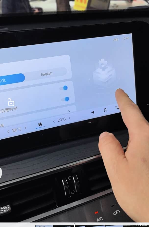

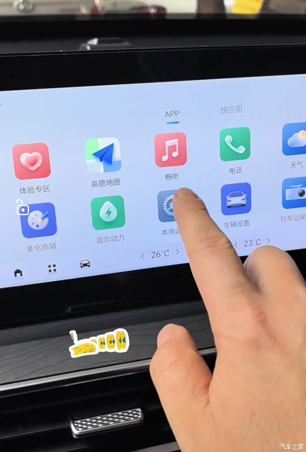

首先到我们的车机界面,点开本地设置!
然后再—本地设置找到—系统
点击进入系统 进入系统界面后,在屏幕右下角 连续点击屏幕 8-10 下,就会进入车机工程模式!

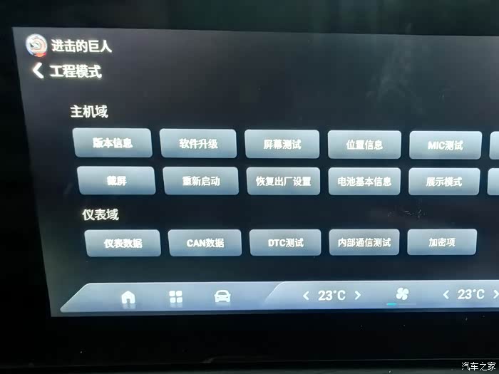

这里分别有主机区域和仪表区域
主机区域你在遇到车机问题可以进行重启或者恢复出厂设置!
还可以看自己小电瓶的电池容量和健康度!
小电瓶没电很容易趴窝!
备注:恢复出厂设置需要谨慎,因为车机需要重新登录你的身份信息!

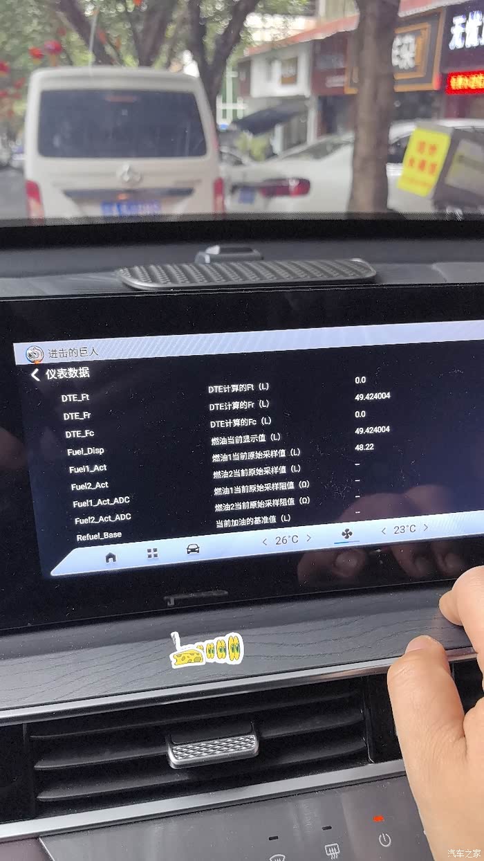

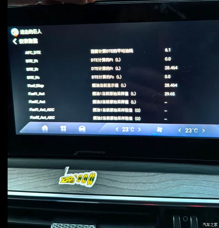

仪表区域 :你可以关注你的加油量和油耗多少!
我进入仪表查看自己的油耗,以及车辆油箱油还有多少!
如图  我的油箱还有 29.65L 的油!
这是我加油完了油箱里面的油还有多少!

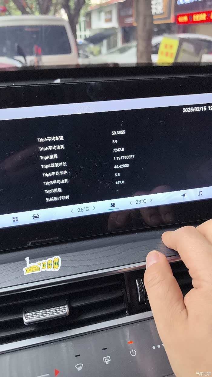

Ta 油耗表示上次一里程清零后跑了多少公里以及油耗多少!
Tb 油耗表示最近 50km 油耗和里程显示多少!
