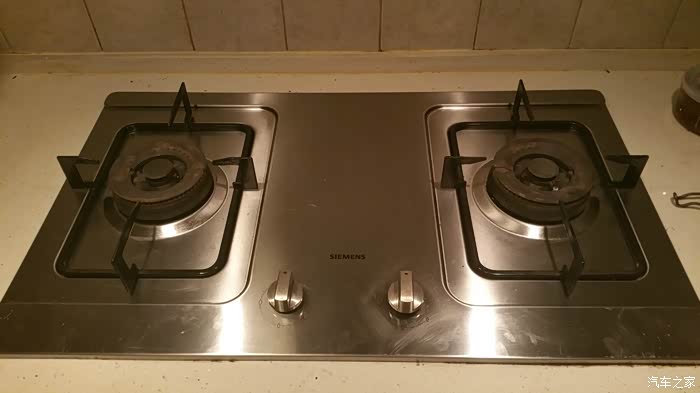

使用了两年多煤气燃气灶,当时买了二千多块。不过真的很好用,热质很高,而且比较省煤气,用了两年也不像一些炉子这样坏,那样坏的问题,重要的是使用完没有煤气的味道,老婆觉得好用,觉得值那个钱。不过从我的角度来说,也算是暴利了。。。

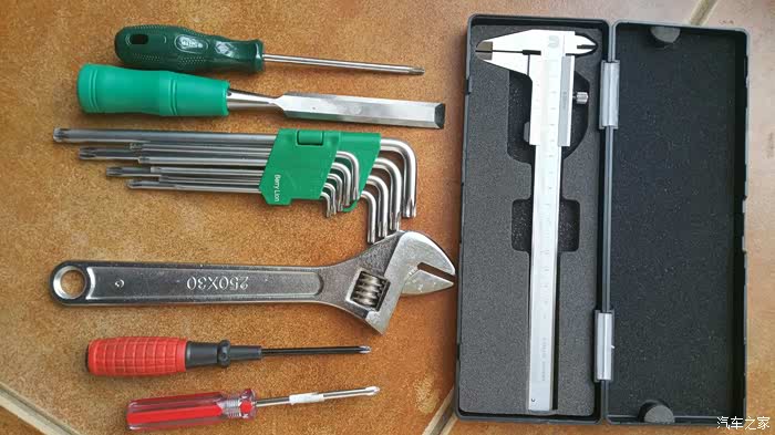

对我来说,最不缺的就是工具,因为我车新买来以后所有的改装几乎都是我自己搞的。所以工具相对比较齐全了,这是这次改造的时候用到的工具。你们一定会看到平嘴的啄子是干嘛的。。因为我的灶是嵌入式的,抬起来四周好多的污垢,拿这个铲相当好用。当然也可以用刀去铲也是可以的。工具嘛,只要用的顺手解决问题就行。

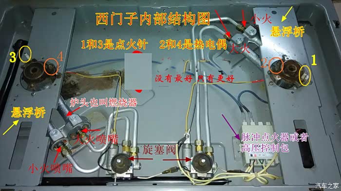

当时为了进一步解决问题,就没有拆开面板后照一张内部结构的全景图了,每一款灶的内结构是不一样的,不过原理都大同小异,这是我借用我买配件店家的图,让大家能更直观的明白燃气灶的内部结构和原理,其中店家LOGO和名称我都已经打码。。。看到这里,让失落的心里得到一个小小的安慰,店家提供的西门子燃气灶的结构图用料没有我家的好。

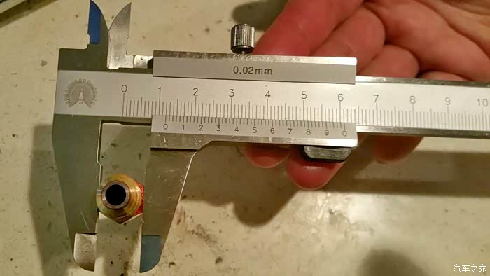

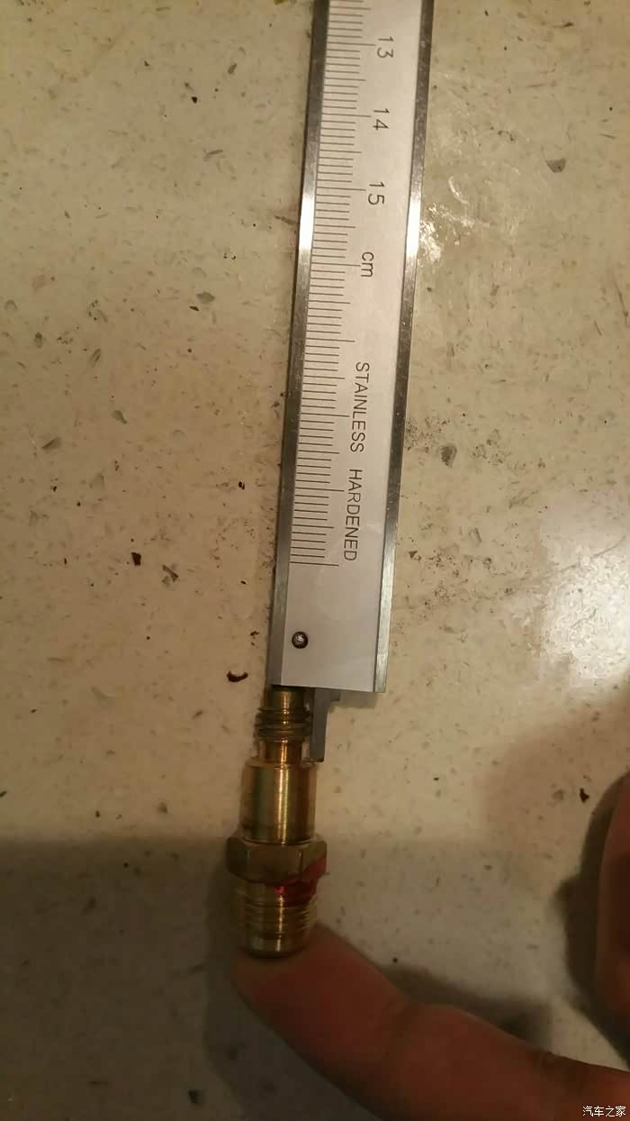

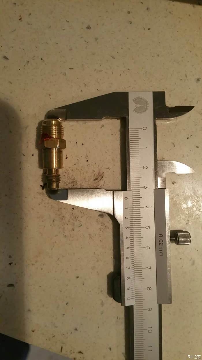

因为每一个炉子的配件是不一样的,所以就得拆开看喷嘴的型号和参数,然后告诉卖家匹配的喷嘴来更换了,其中需要测量喷嘴的地方有总长度、大小头带丝的直径、然后就是大小头是粗丝还是细丝,是方头还是圆头等这几个参数,现在看到的就是在测量喷嘴的长度。

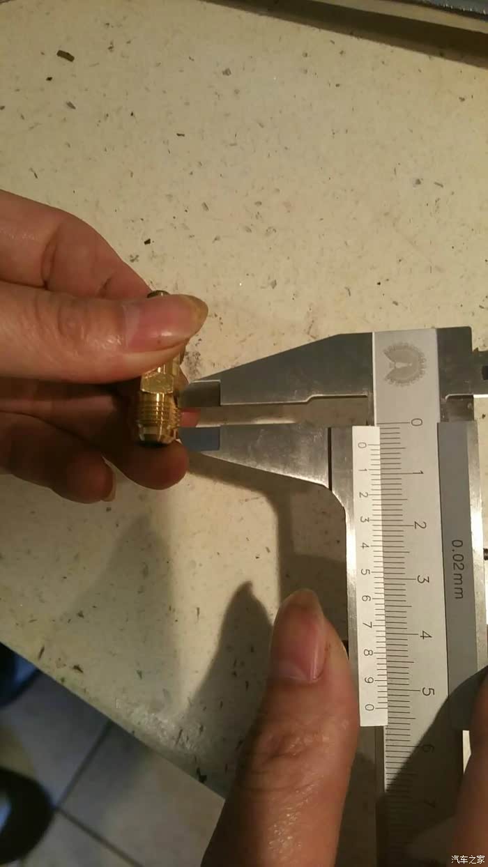

这是测量小头带丝牙的直径

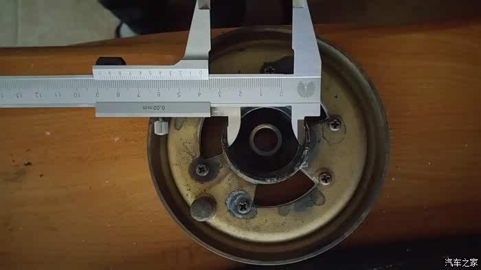

螺纹这里的直径不用量,只要量大头带丝的直径就可以了。
这是测量大小头的丝牙的距离。。其目的是确认大小头的丝牙是细丝还是粗丝,这些数据出来了直接告诉卖家后就可以确定具体型号。

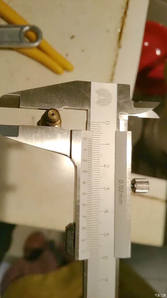

这是测量小头的径深。这个径深主要在分火器里的喷口了,从原理上应该长点好,这样喷燃气的时候不会形成回流而溢出分火器口了,这样使用一段时间家里就不会有燃气味了,(当然没有实际的东西做验证,也只是我的一个想法了。)丝牙上面到螺帽的距离是装弹簧的,这样才能上到分火器上的同时压好风门的金属,这样好调节风门,这里一定要买了和原来一样长的,不然装上不太好调风门哦,当然也能用了。。。。

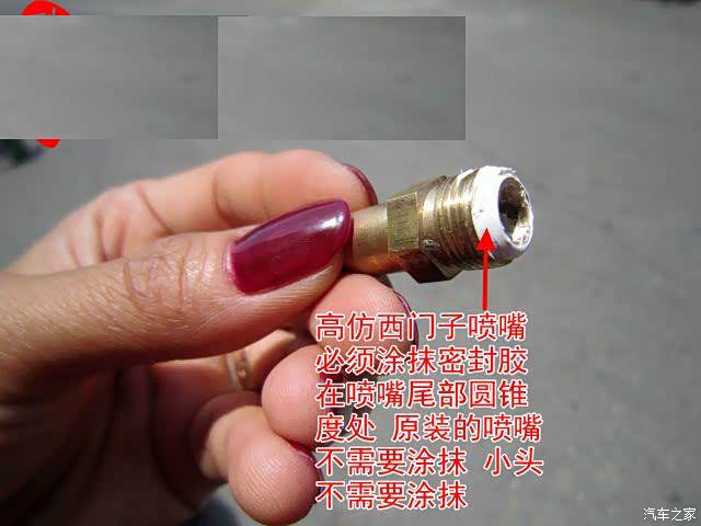

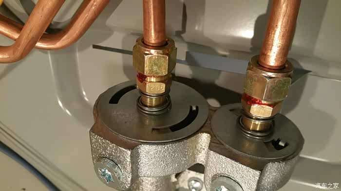

这就是在改装的喷嘴,如果新买的与管子不是太贴合就需要上密封胶,这样才可以保证不漏气的问题。我买的质量还不错,买来后我与铜管接口有一个小小喇叭口试接了一下,对接没有问题,就没有打密封胶了,想着装上漏气了再说,其实应该抹点密封胶更好。其中我真不想用这张图,这是店家的图,我没有照了,看到上面红带紫的指甲油没有,这个颜色我不喜欢,但为了很直观让大家看到方法,只能这样了。。

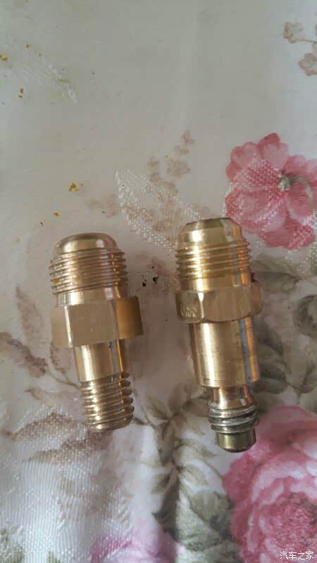

长一点是燃气灶上原装的,短一点的是我卖的。因为当时没有注意长度的问题,所以卖短了,但是不影响使用。拆的时候要用两把扳手,一个固定喷嘴,一个固定铜管上连接的螺帽,先把喷嘴与铜管分离后再下喷嘴就行了,在下喷嘴的时候注意一下上面的弹簧别搞丢了,如果不好拆就得把分火器也一起拆了再按方便点,这当然要看你家炉子的结构再定了,在拆的时候一定得注意别把其它地方搞变形了。

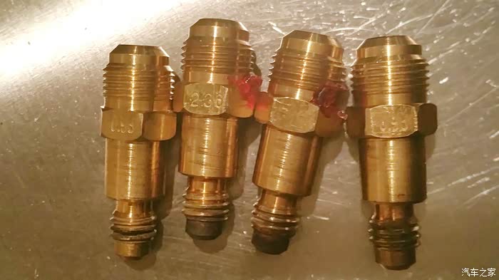

这是换下来的四个喷嘴。两大两小。喷嘴分为平头一圆头,我的是圆头的。大头这一边是和铜管相链接的,他是铜管有一个微微的喇叭口,这样才能把喷嘴上了不漏气,按装的时候一定要看新买的以原来的铜管是否贴合,如果不贴建议涂点密封胶在上面最好。

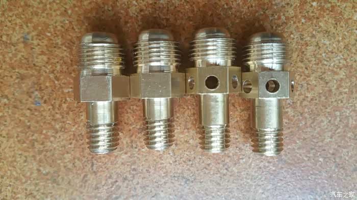

这就是自己买的四个喷嘴。改装天然气就必须用这样的,有孔的就是大火的。买的一定要注意大小头各个是细丝牙还是粗丝牙,不然就安装不上去。

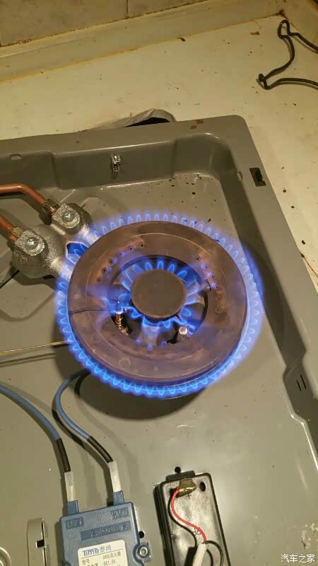

特别是上喷嘴与铜管的时候一定要按好,按好后要首先目测有没有变形和没有上紧,完了一定要检查是否漏气,检查的方法就是改装完了以后先不盖面板,然后把炉盖全部装上,调好风门,用纸还有蜡烛之类的点着接近换过的地方,如果有漏气蜡烛火苗是会变化的,而且炉盖也会慢慢变黄就是有漏气的问题,就要想办法上紧保证一定不漏气,这个环节相当的重要,是保证安全的重要步骤哦。当然也可以搞一点浓肥皂水等抹上去看会不会有泡泡等方法检查漏气。。。上面有明火查漏方法也是我买配件的店家教我的,我当时也是怕危险,店家告诉我只要不是很大的地方,这个方法很管用,而且真有漏的地方关了开关就行了,当然我也试了一下,因为我安装的比较规范,两种查漏方法我都试了,装上一点气都没有漏了。

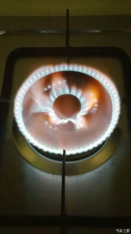

如果有红火就要看是不是风门没有调好。分火器是不是有不干净的东西堵了,包括炉盖没有扣好等等。。。重要提示,火盖分为大盖还小盖子,一段时间可以拿下来通一下各个小孔里面的燃烧物,这样才能燃烧得更充分,热值才会更高,也不会让家里有一味燃气味,最后当然也不会让你家的锅底留下黑烟子。

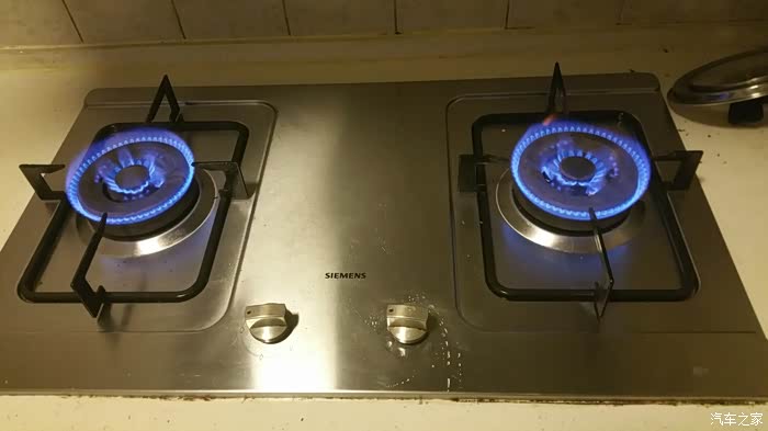

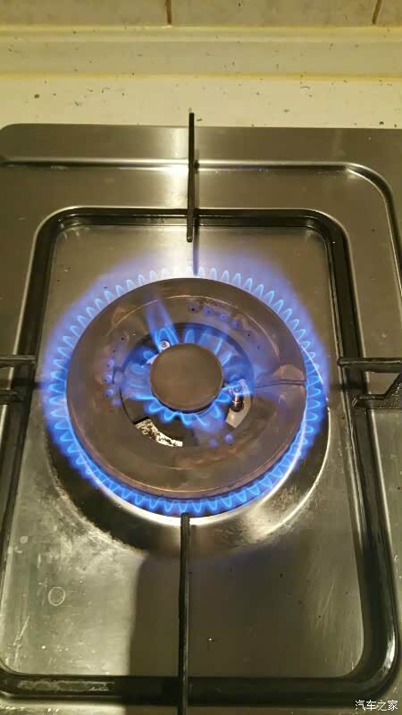

调试的火苗,是蓝颜色的,非常好看。

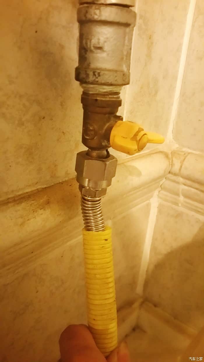

改装完喷嘴记得管子最好用钢管的,这样用的时间也常一点,而且安全性也能得到保证,因为我们新装燃气灶的时候就用这样的管子,所以这次就没有换,燃气公司的人来说是胶管要我换,这不是忽悠人吗?当然,胶管的耐腐蚀性没有钢管好,如果忘关燃气阀因管子漏气的话那可是要死人的,所以安全第一,这个钱个人认为不能省哦。。。。

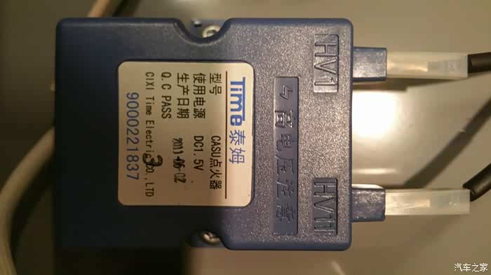

这就是原装的脉冲电子打火发生器,将得拍了一张留着如果以后坏了可以不用折开照着型号买了,看着这质量和做工不错了。

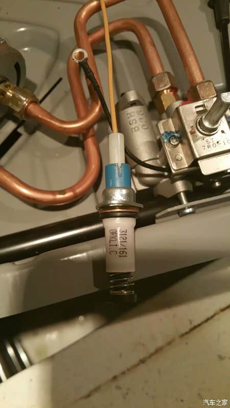

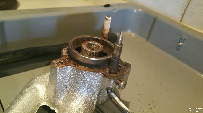

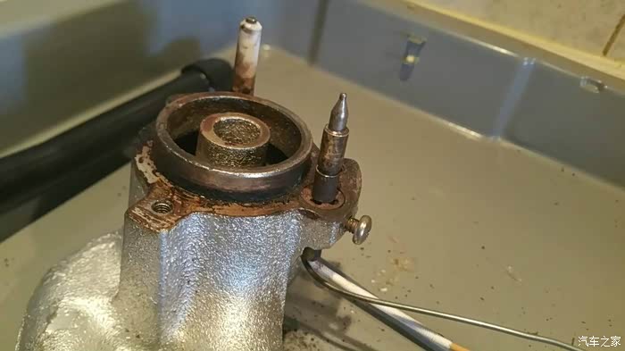

老婆用了两天说相当难用,被说了一顿,让我内心受了极大的打击,咋办,找出问题解决掉。首先只能通过在网上查资料,先了解燃气灶的原理以及生产这个问题的原因,大约用了一晚上的时间基本知道我的这个问题主要是两个:无非就是热偶针和电磁阀两个部件的问题。热偶针在点燃后盖子上有两个孔其中的一个火苗是喷在上面热偶上,一个孔是火苗是喷在脉冲打火针上这样才能点燃燃气。热偶针的作用就是在有一定热量的时候产生一个电势能给电磁阀后才能闭合,前端的胶像盖子才能让管子里的燃气能顺利流出,如果火苗因不正常熄灭,热偶针上没有热能,这样没有了电势,电磁阀自然就开合关闭管子进气,这样就做到了防熄火拒燃气不会泄露的功能。这个照片可以看到两个针,前面那个就是热偶针,后面那个就是脉冲打火针。
搞明白了原理。那就先检查热偶,造成难打火的原因之一可能是换了喷嘴热量减小后热偶的效能减小,从而产生的电势能不能让电磁阀工作了。所以我把热偶针折下来清理了上面氧化物后又调高了一档装上,目的就是还原热偶针的热效能,搞完后装上效果还是一样,只是比以前好一点点而以,难打火的问题还是没有解决,这让我很郁闷。难道开关总成坏了,我去,那个可贵了。。。但测试下来开关总成没有问题,应该要么是热偶要么是电磁阀坏了,从我的判断来说只可能是这两个地方造成。。。

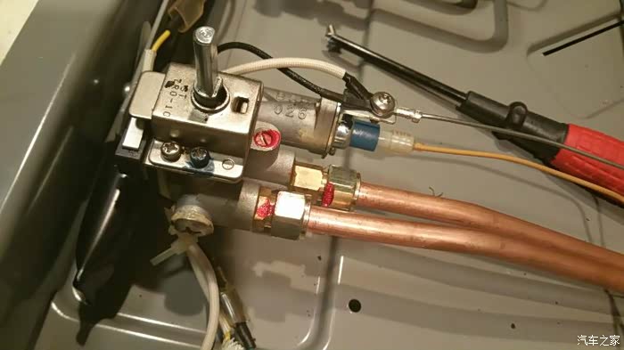

这个就是开关总成,电磁阀就在上面。既然热偶检查了就那看看电磁阀是否有问题,但是两边都难打,两个电磁阀分别控制两个火源,难道真是两个都有问题,为什么以前没有换之前还好,偶尔会出现难打,现在换了就这样呢,我真是想不通的,唯一可能是热偶的问题。。不管了,不行也换了,一百了百了。抱着这样的心态拆电磁阀看型号后连着热偶针买两套吧。这是还没有拆的电磁阀。。包括关开总成这一套总体来看西门子的做功还是不错的。
原装的电磁阀,拆出来看型号,然后在网上买了同型号的换,从外观上看也没有什么问题呀。。。

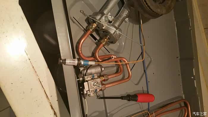

来一张远景。可以看到开关,电磁阀就在开关总成上。。旁边就是分火器,上面就是已经换掉了的喷火嘴。折一边的电磁阀的时候比较麻烦,因为有铜管挡着,得慢慢拆,别把其它地方搞漏气了那才叫惨。。。。

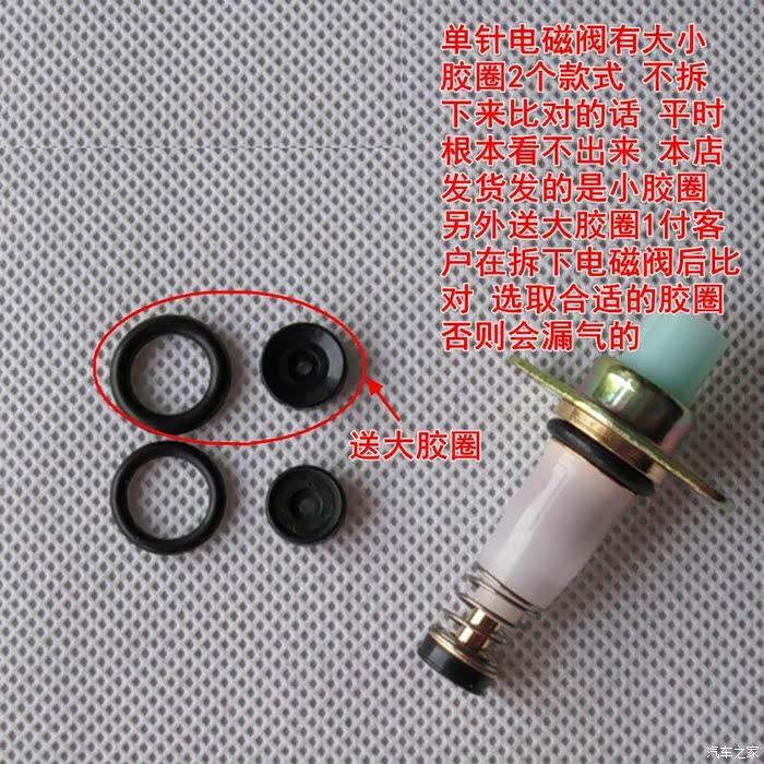

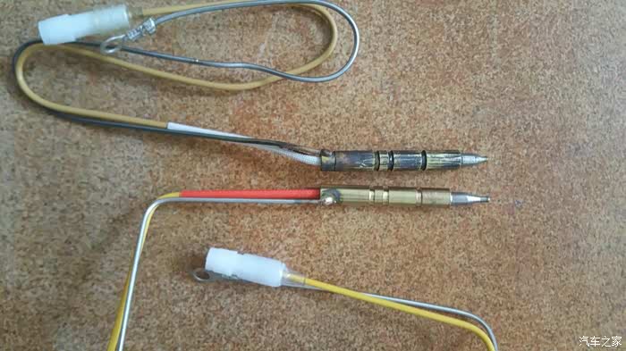

为了确保能一次完美解决难打火的问题,就买了热偶和电磁阀两套,网上找了一家,说是西门子专用,大产生产的,灵敏度比较高,质量比较好了,抱着这么多年的网上购买的经验以及跟商家的交流,觉得这家店相对比较靠谱了,下单等收货。这是到货的热偶,和原装的对比了一下,应该不错,其中电磁阀来了以后就直接装是上去了,就没有拍照,跟原来做了一下比较,外观上看着质量还不错。。。在换件的过程中,有一边我直接把热偶针和电磁阀全部换了,问题迎刃而解。在换的过程中特别注意电磁阀上面的密封圈,装上的时候一定要看好密封圈与你的接口那是否能密封好,不然会漏气的哦。。处理好一个火源但我有点不干心,想知道问题到底出在在那里。。。。。。
借用店家的图。我买的热电偶就是这样的,上面已经很清楚的标注了所有的功能和特点。具说还进了国家合格供应商名录的产品,具体我没有查,虽然商家敢这样标,那质量应该差不到那里去。对我来说,质量好,性价比好才是硬道理。。。
这是借用店家的一张电磁阀的图了,因为忙于找出故障我就没有拍了,上面说到的密封圈就是这个。。而且产地不同,质量也不同哦,当然价格也不同了,相信经常在网上买配件的人一定能找到合适自己的配件。

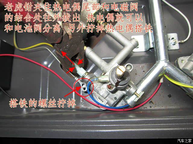

这是借用店家的图,这个图可以很直观的明白怎么拆电偶的方法,当然也就是因为有店家的帮助我才能更加顺利的完成换装的工作。。从店家的图上就可以看到这款灶的用料就没有我的好,嘿嘿,小小的虚弱心得到一定的满足。。。。

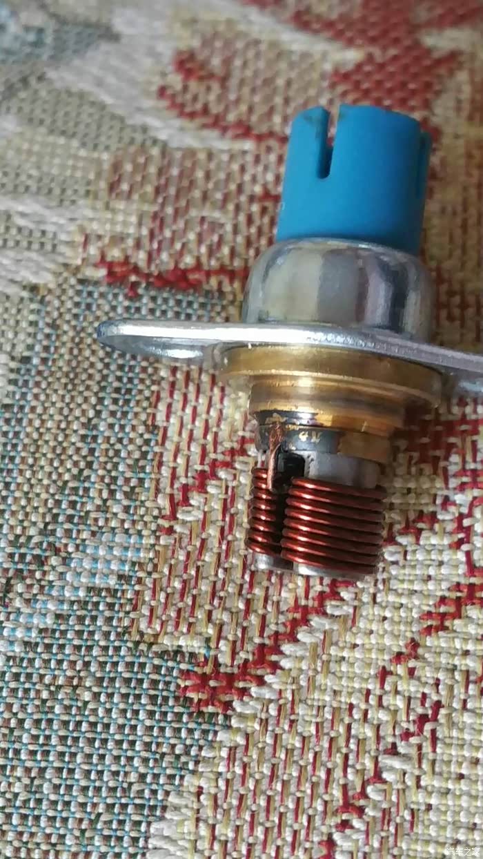

换下来的热偶针和电磁阀从外观看也没有什么问题,但是电磁阀里面是什么样的我带着好奇的心拆开看看里面的结构了。拆其实很简单,跟本不用动其它地方,直接从上螺丝大金属耳朵那有塑料的地方用点力一拔就分开了。拆开发现里面的漆包线接头焊在铜面上的铜皮都掉了好多。哎我勒个去。。这样的话那一定接触不好,电阻大了怎么可能让电磁阀很好的工作呢,灵敏度一定会大大降低了,这也是发现的最大的问题,才用了两年就成这样,这质量也太差了点吧,还是西门子的,心中那**又是千万匹的奔腾。。。。。问题找到了真是又喜又愤,还有一边的火源没有换,决定直接只换电磁阀试试,一换问题解决,说明原装的热偶针没有问题,再拆开换下来的另一个电磁阀,我去。。。比这第一个还严重,这啥子情况嘛。。。头顶上又是无数只乌鸦转呀转的。。。。不管了。问题解决了,换了一棵新的热偶针,懒的拆了就当烧烧看看质量了,另外新买没换热偶针和换下来的就以后当备件用吧。。。。
