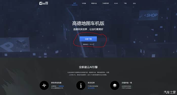

1.上高德车机版官网下载最新版,4.3
https://***/
文件名是guanwangV4.3.0.600362_1120RWST32.apk

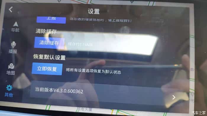

安装后体会:
新版在基本功能上与老版基本相同,但是人机界面有较大改善,非常值得体验。

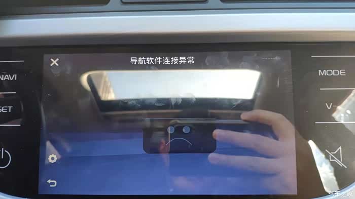

特别提示:
安装新版后,原车机的语音控制功能即失效,即原来可以“你好远景,导航到XXX”的语音命令不再可用,会有“导航软件连接异常”的提示:
此时重启车机即可解决这个问题。
