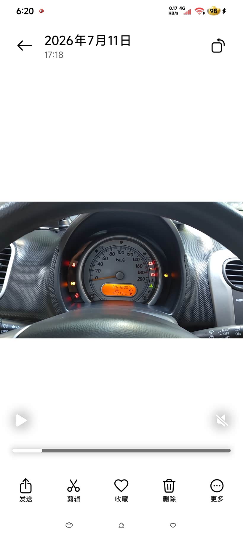

派喜两把钥匙都没发着车,仪表盘上的防盗芯片一直在闪烁,备用钥匙也打不着,该如何解决?

两把钥匙全都没法启动,那就不是钥匙本身出问题,应该是车内防盗模块失灵、识读线圈故障,系统判定钥匙非法就锁止发动机。可以先断开电瓶电源静置几分钟复位试试,依旧没用就找汽修店检测防盗系统,做设备检修或是重新匹配防盗。

这种情况应该是车辆的小电瓶亏电所致。楼主的启动电瓶应该用了一定的年限了,寿命到了,亏电,所以没法启动车辆。建议楼主及时更换一个新的电瓶就能解决问题。
