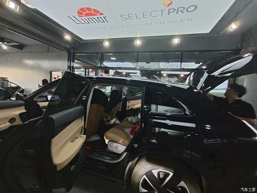

拿到新车果断把谈优惠省下来的钱,把配件买起来,第一件事就是贴玻璃膜,很多人店里会送,如果要质量好点的,会让你加钱,从而很多人放弃店里送的,而是自己去外面找贴膜店重新搞,我就是一步到位,直接奔店里去,贴膜之前做了一些攻略,越看越迷茫,最后选择了品牌龙膜,听说口碑还不错,然后在某团搜附近的店,找了一家加盟店,价格1800,到店软磨硬泡砍到了1600,具体质保多久有点忘了。

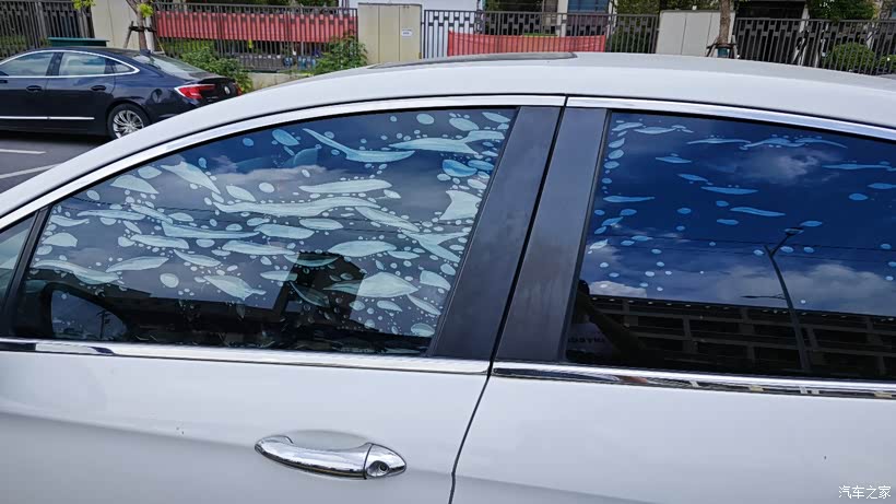

选的是龙膜最低级的智选前档70+侧挡后档15X,贴完晚上侧挡和后备箱视镜超级暗,严重影响晚上行车效果,当初以为暗一点可以防晒,看来是想多了,和老板商量一下,果断帮忙主副驾玻璃换成35的,这样就好多了,这里大家要避坑:前档贴70-80的,侧挡主副驾贴35的,,后座玻璃和后挡风玻璃35或者15都还能接受,在阳光下,防晒凑合,比裸车好多了,如果介意,咱们可以直接提高预算贴隔绝紫外线高的版本,因人而异,我只能接受这么多的预算。

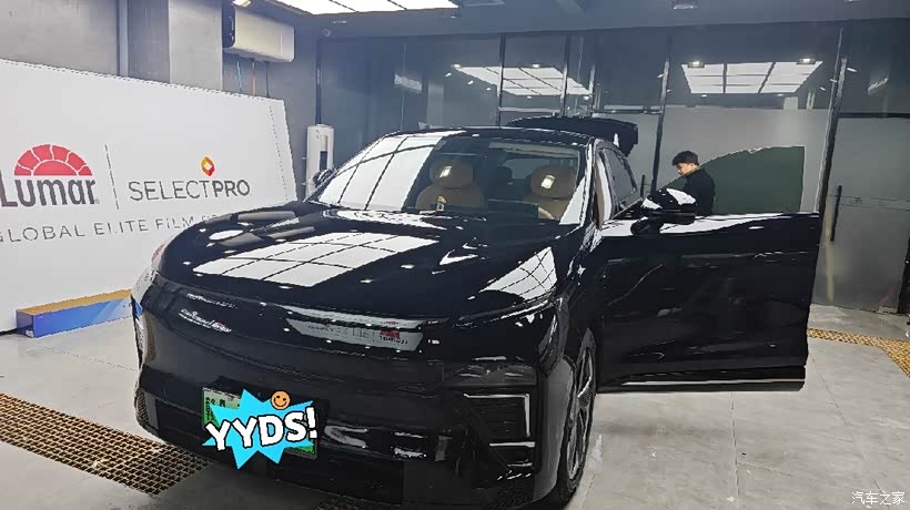

折腾完玻璃膜,约了下个礼拜周末贴车衣,因为施工都要两天时间,好在老板把自己的电车借给我代步,这里要点赞!车衣我预算5000左右,看网上一直推荐保镖的风狂者6800,到店里价格也能干到6800,但是考虑到黑色车漆,老板推荐了鲨壳和彩蝶,最终为了增加亮色,选择了彩蝶,报价4999,最终4300拿下,质保5年,一年以内大面积免费换,一年以后小面积免费补。经过两天的努力终于完工。新车上市,要机器剪裁尺寸,数据也是刚同步过来,不然贴膜还要等数据才能继续,机器裁膜,无尘车间,一切还是比较顺利,贴完整个车身都亮了很多,就在我提车走的时候,我说老板辛苦了,老板说确实辛苦,你这一单最多挣你2000多块钱,听我我愣了一会,哈哈哈。

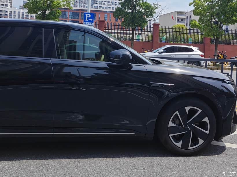

遇到下雨天车面的雨水成了小水珠,贴了膜一般一个月洗一次车,基本期待每周下一场雨自动洗车,这样省心了。

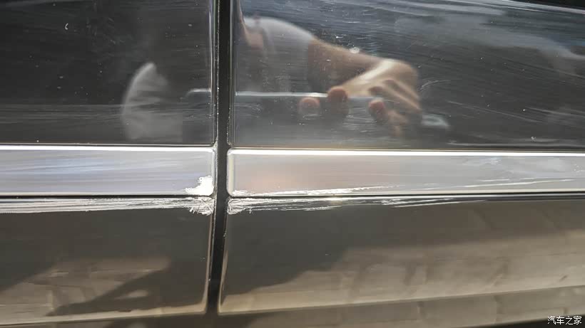

贴了车衣后,由于倒车原因,360盲区,还是有磕磕碰碰,当时碰上以为很严重,后面把膜撕了,稍微擦一擦,不影响美观,也没有处理,继续开。
这是带膜时候拍摄
撕了膜,刚好位置比较低,看起来不是很明显,暂时不处理
这个膜没有撕掉,里面没事,撕了膜啥事都没有,以后处理
