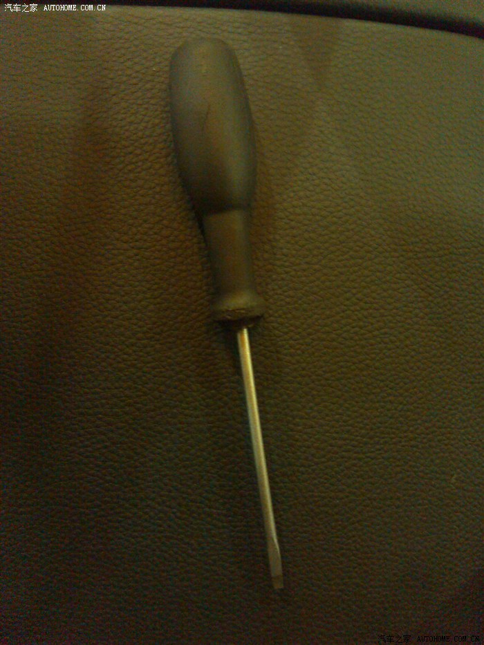

工具:一把小尖头利器(是利器,不是胸器,螺丝刀最好,你要够厉害牙签也行,牛人比较长的指甲也可以)

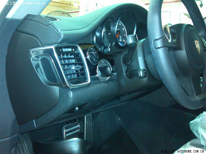

上个全景图,这是panamera中控台 ,不过都一样啦。钥匙开关呢???

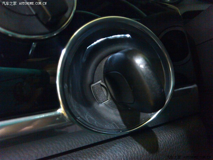

就是他啦,好掉价啊,塑料感好强啊,觉得设计师应该设计得更好看一点

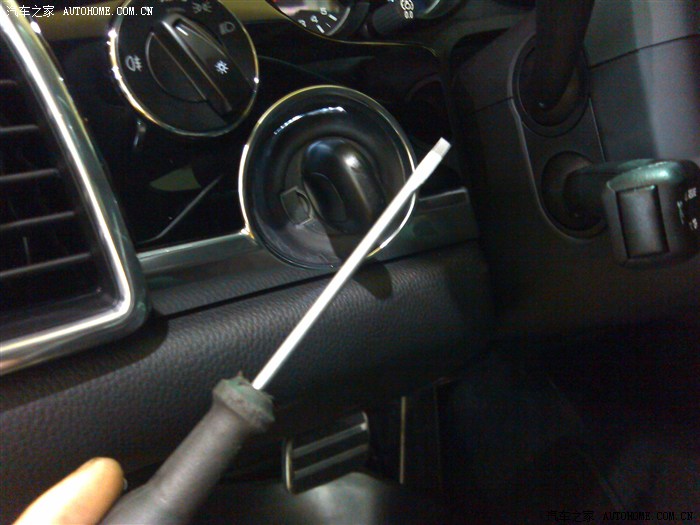

大刑侍候,(胸器)上工具。

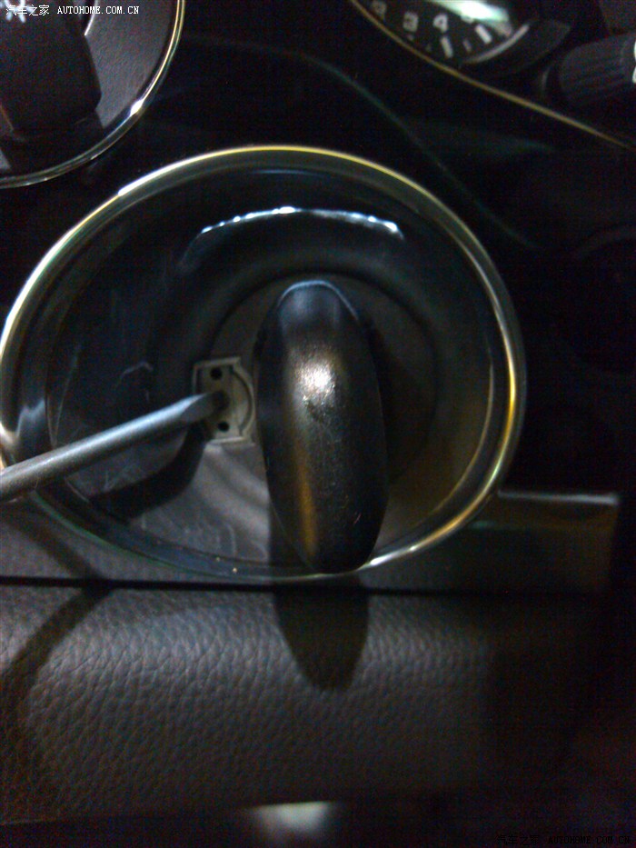

大家注意到那个四方的盖子没有,要撬开他。

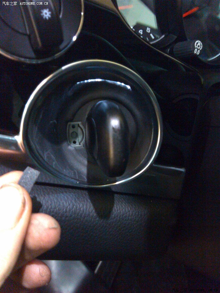

用螺丝刀撬开这个小塑料盖,注意轻点,不要把内饰弄破了
轻轻往上一锹就开了,拿开小片,会发现里面有个小原点

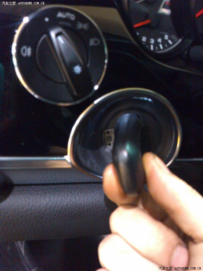

其实是一个卡扣开关来的,用螺丝刀或者利器把它按下去
注意:楼主左手要拍照,所以没有按。这个时候左手还是要按住那个小圆点,同时另外一只手拔出来

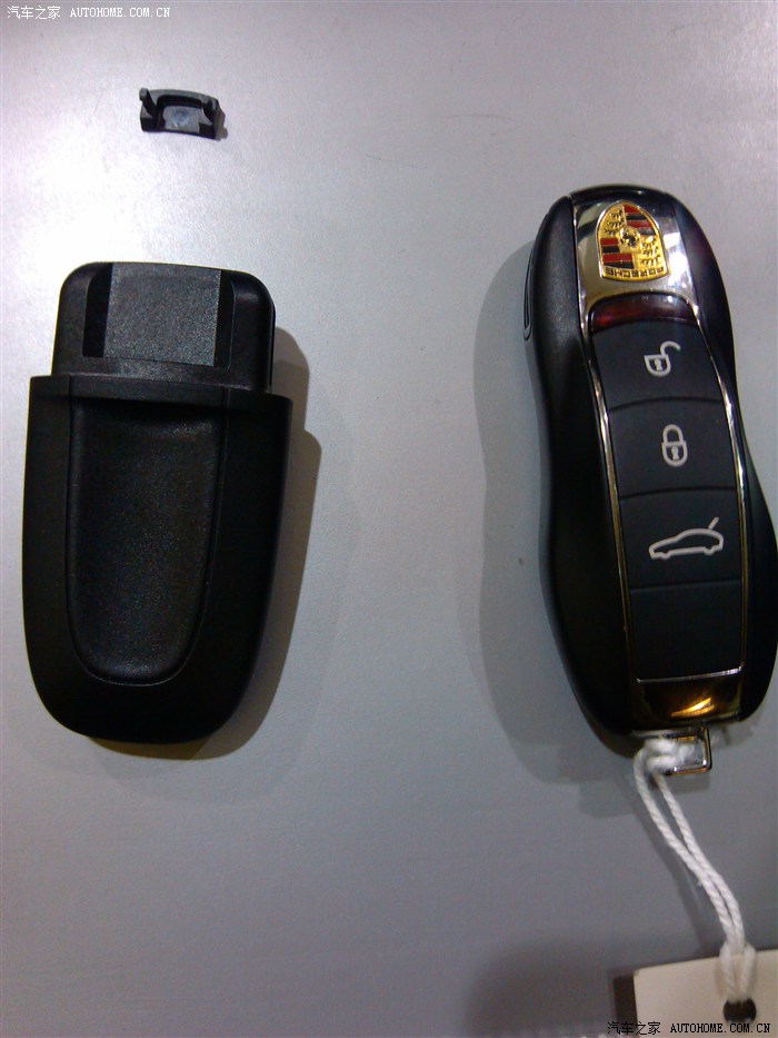

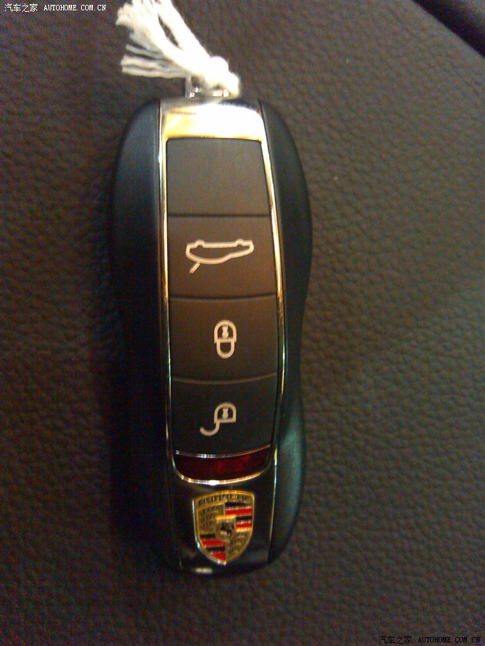

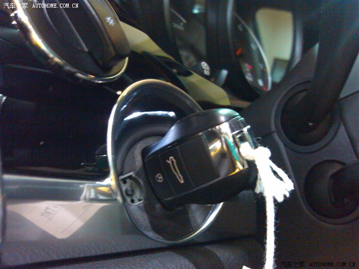

翠花,上钥匙,这是真的黄四郎,假的已经拔掉了
插进去,这时候你还要把那个小盖给盖回去啊,弄丢那个东西好贵的貌似两三百,缺口就不好看了
真假黄四郎,真的真不来了,真的假不了。
