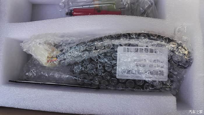

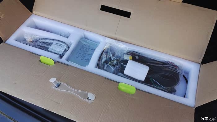

外包装很紧凑
开箱,分上下两层,电推在下层。

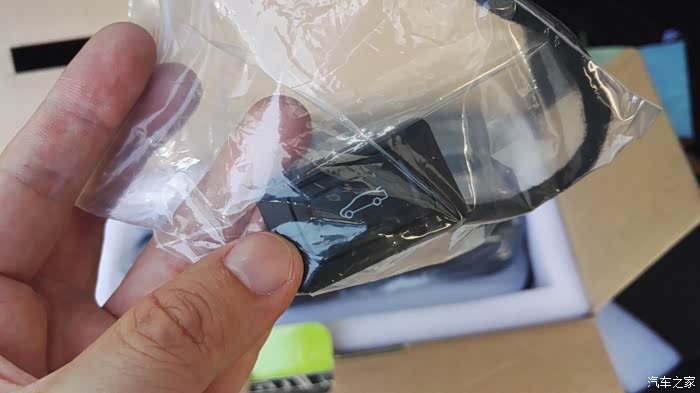

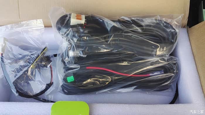

线束和按钮
呵呵,就是为了这个按钮**

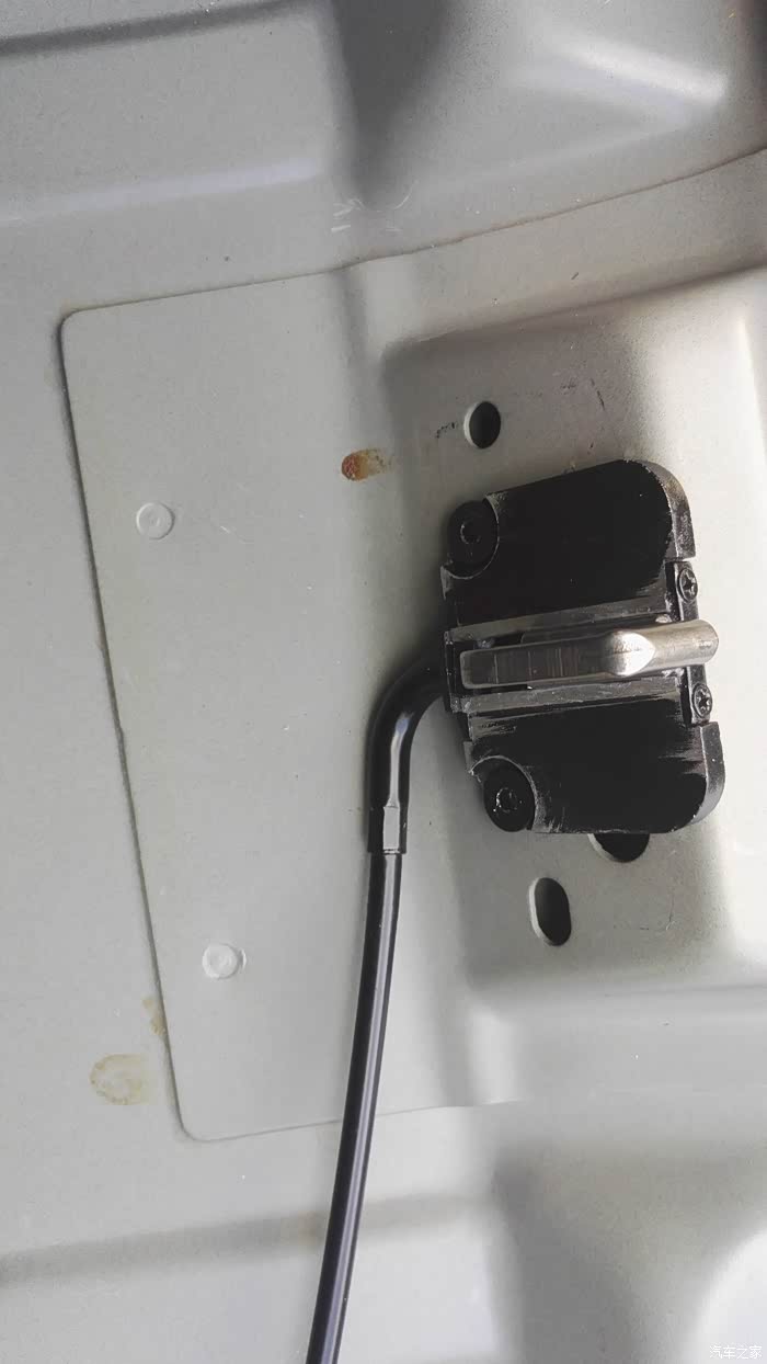

电吸锁

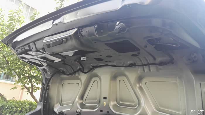

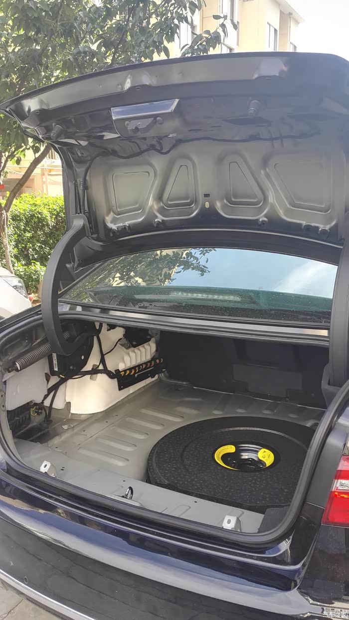

这是拆干净内衬的样子。A9的内衬卡扣非常容易拆,不需要工具,指甲盖就可以~~而且还拆不碎
后备箱盖拆掉内衬,内衬很结实,边边角角用力拽就可以了,绝对碎不了。
原车隔音很扎实的。

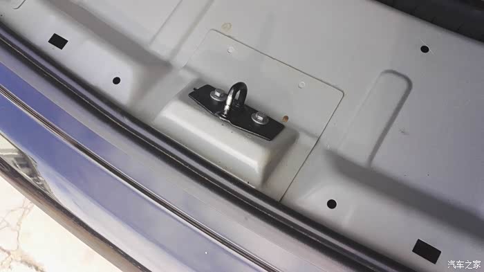

原车锁头

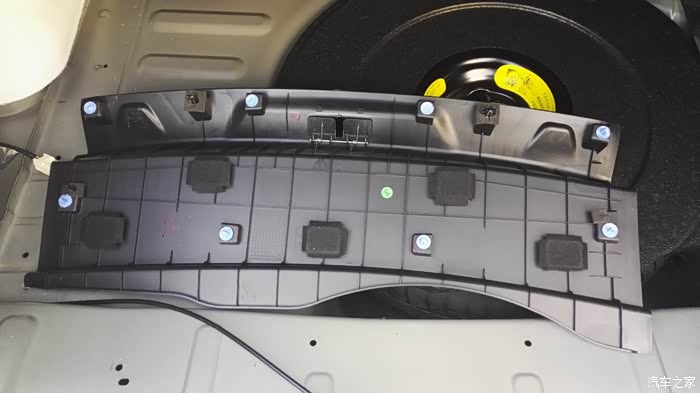

这是原车后备箱下面的塑料盖。这个盖子非常难拆,主要是卡扣很紧,而且这个卡扣基本是一次性的。我拆了2遍,也就只剩2个完好的卡扣了,不过卡扣不紧没关系,不影响使用。再就是这个盖板塑料用料不太好,用力大了绝对会碎掉的,大家拆的时候一定小心。

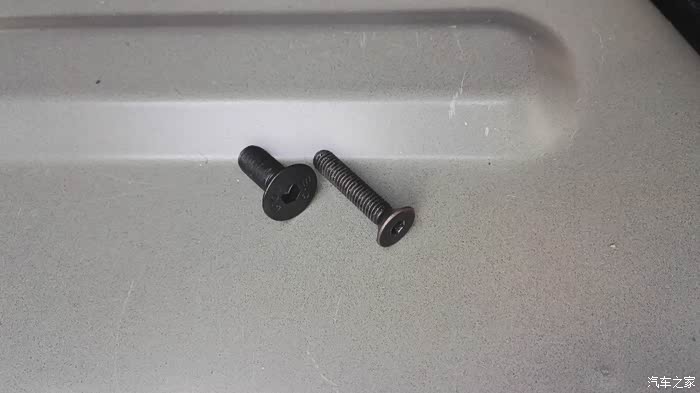

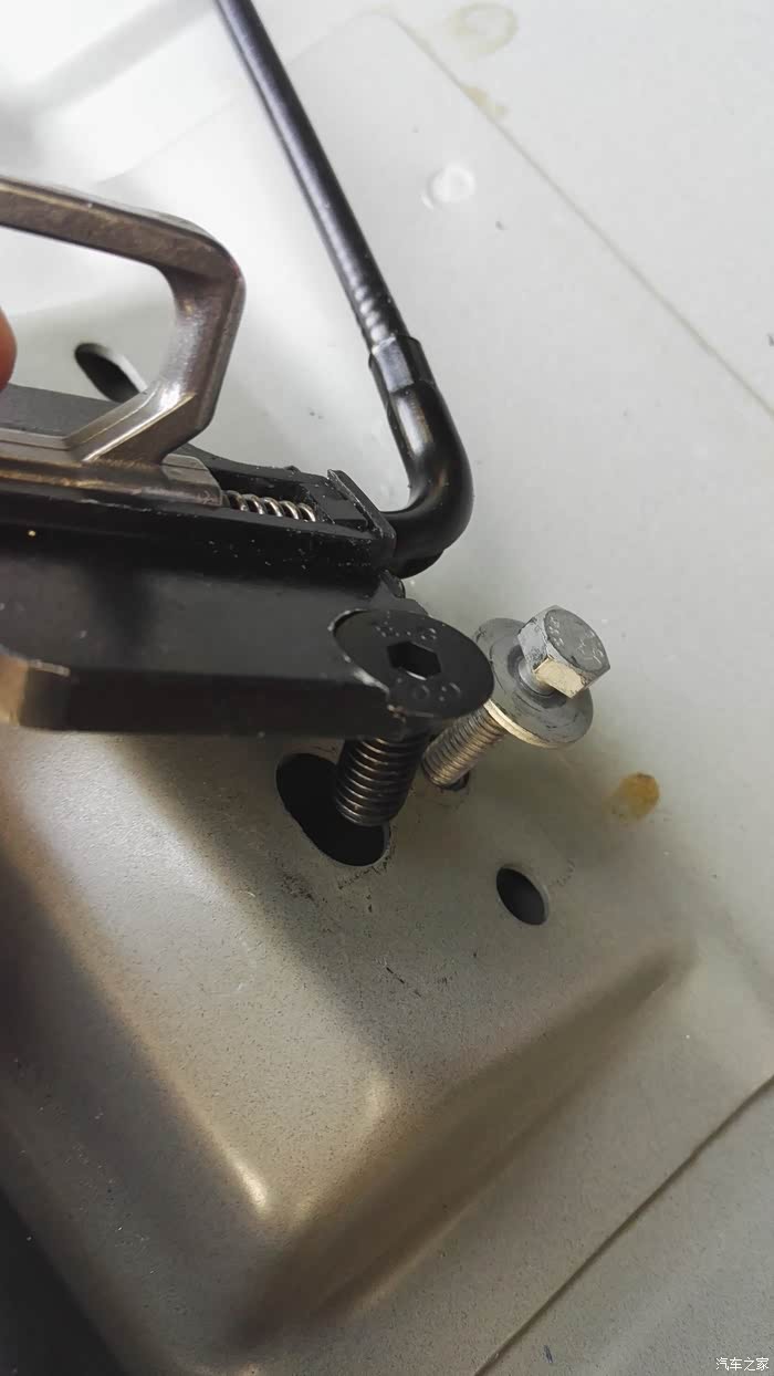

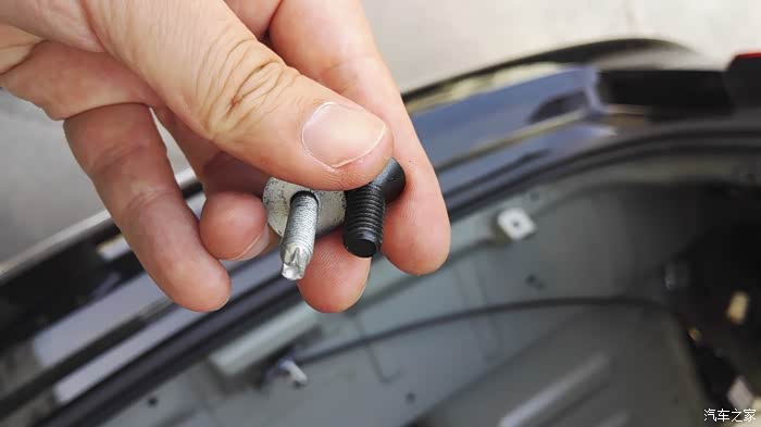

问题来了。黑色是电吸锁头配的螺丝,居然比原车的粗,无法安装。白色是原车的,明显细。原车的螺丝也不能配合电吸锁头,因为形状不同,固定不住。
对比一下,螺丝有问题。
这是我后来淘宝买回来的螺丝,细长的那个是跟原车规格一样的。再短点也没关系,粗细要合适。

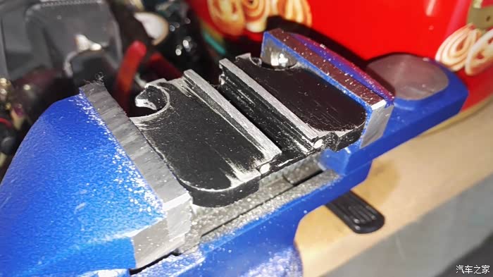

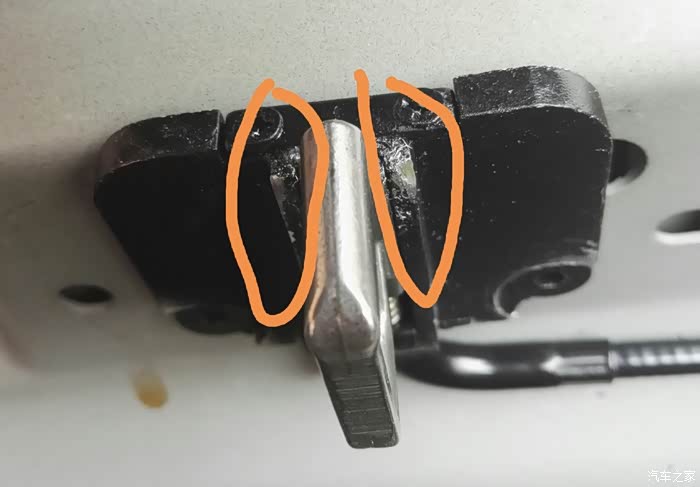

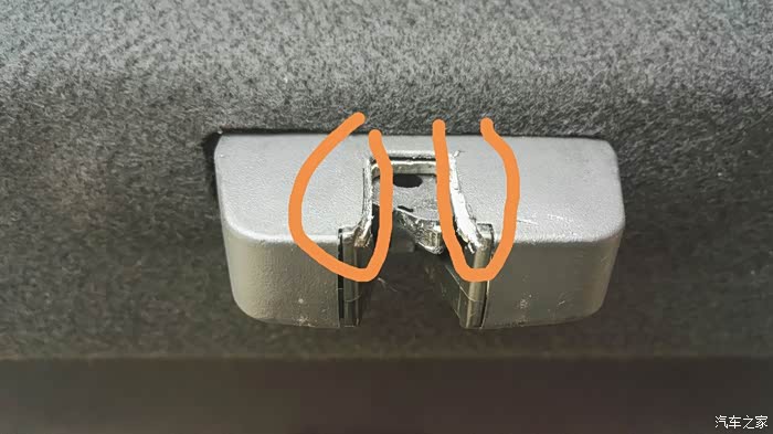

第二个问题来了!红色圈里,锁头轨道凸起太厉害,摩擦下图的所。
还是红圈处,跟上图红圈处摩擦,导致后备箱关不上。无奈,又需要自己加工。
还好有个台钳,固定好,锉刀打磨。
打磨好,重新装上去,没问题了!

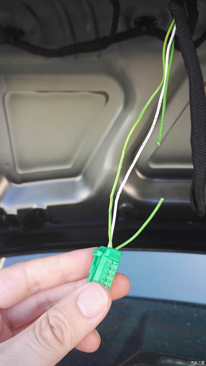

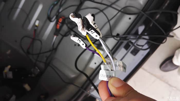

这是后备箱锁头的信号线,在后备箱锁背面,拔下来,三根线。
需要剪断其中一根。
按照说明书,把对应的取电装置夹到对应的线上,看着很多,其实操作起来很容易。

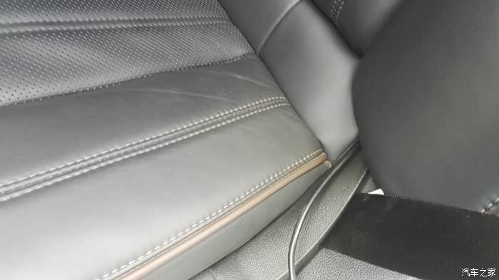

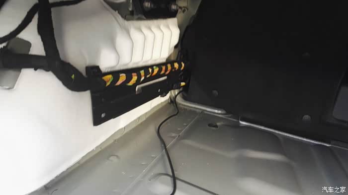

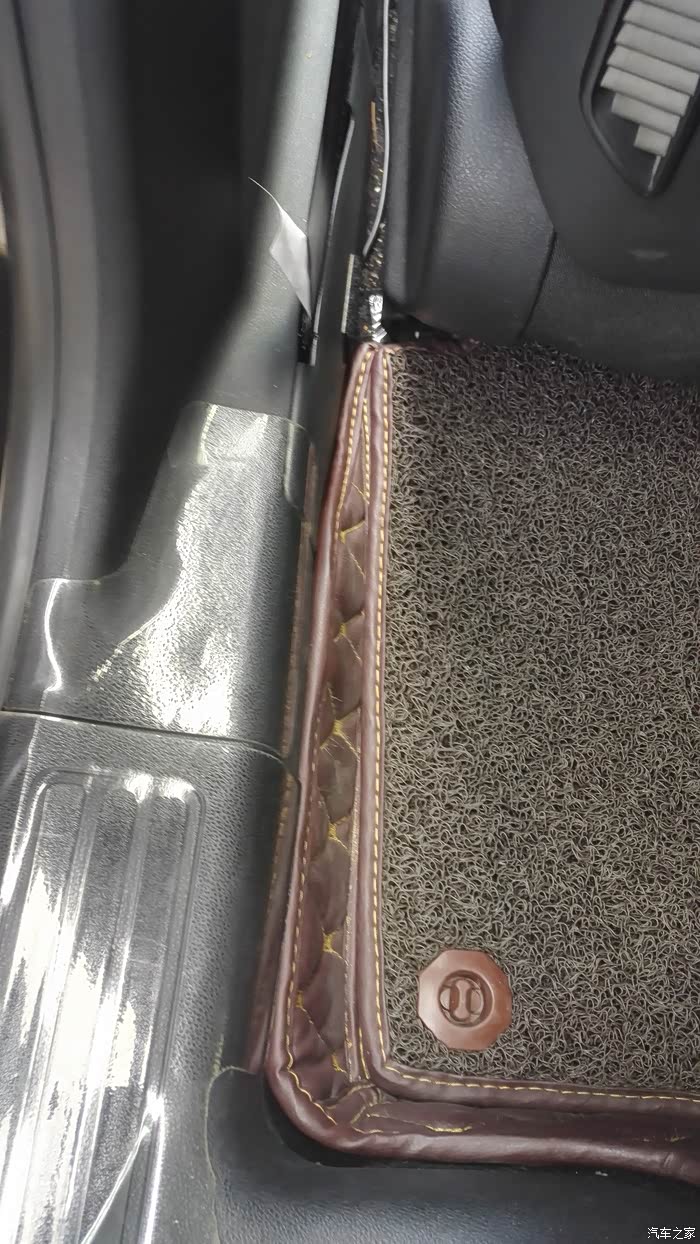

从后排座椅边角穿线进驾驶舱取电。就从这个角往里穿,基本没有阻隔和阻力。
到后排座椅这个角落,把手伸进去,就能够到刚才穿的线,拉出来,沿着座椅与内饰的缝隙隐藏起来。
隐藏在踏板地下,很容易掖进去。

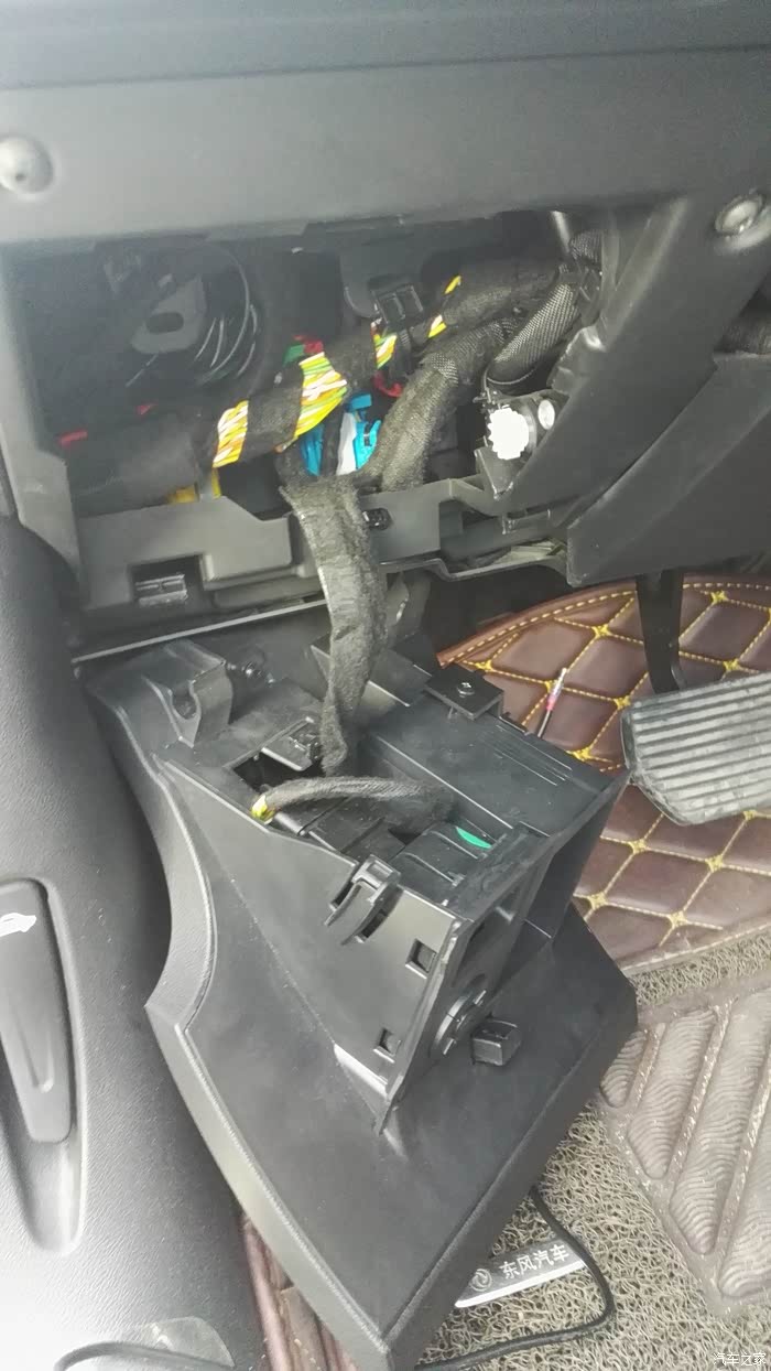

最后走到方向盘下的储物盒,储物盒左右晃动就能取下来。里面是保险丝盒,用厂家送的取电装置直接取15A的保险丝。

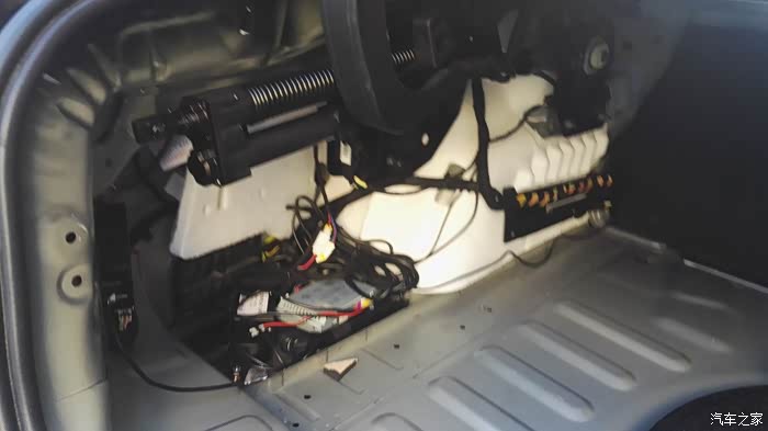

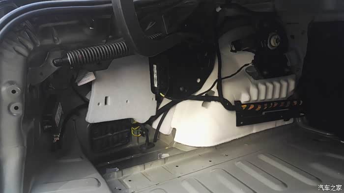

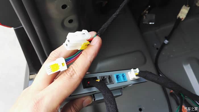

各类线束规整一下,多了这么多东西。这里说一下,最好买一卷线束包扎胶带,某宝很多,要原厂的,这样可以把线束做得跟原厂的一个效果。

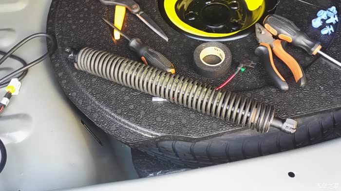

替换下来的原车推杆,留着备用。毕竟电动后备箱技术不是太成熟,特别是后装的。
电动推杆。替换的时候,找个小平口螺丝刀,把推杆固定处的弹簧片翘起,就可以把推杆拿下来,很容易。

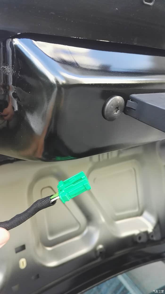

接线,虽然插头很多,但都不一个形状,绝对插不错。

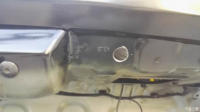

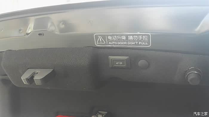

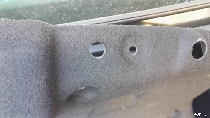

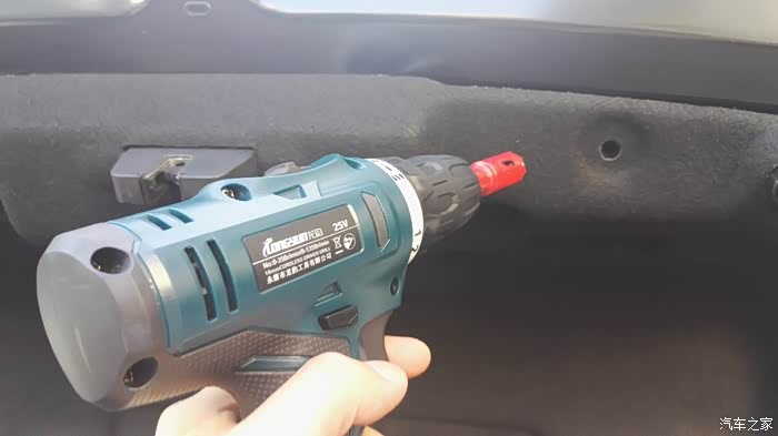

最后,安装按钮。说明书里的开关按钮是安装在内衬的内扣手里的。我觉得不好看,使用也不方便。我打算安装在钻头对准的那个位置,因为大多数车都在这个位置。只不过,我选的位置,背后有铁板,安装空间不足,必须要打孔。
内衬上打孔。
铁皮上打孔。

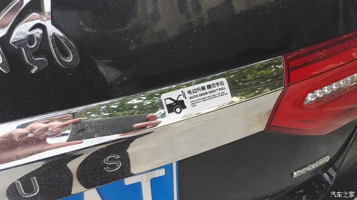

哈哈,最后安装完成就这个效果。买个贴纸贴上,B格来了。也的确能起到提醒作用。
外面也不要忘记贴一张。
