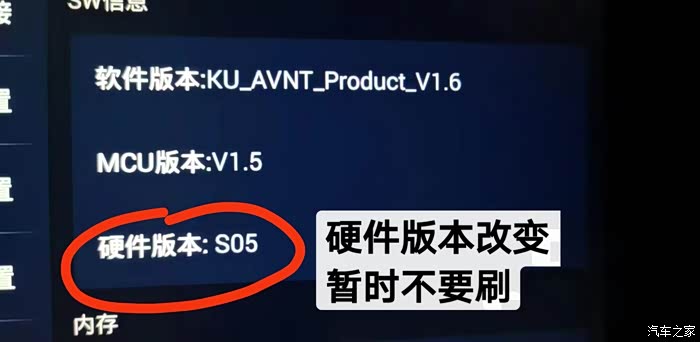

10.9重要更新内容:有车友说自己车机硬件版本s05,暂时不清楚是否可以使用这个刷机程序,这个版本的车友先不要刷!!
我车机硬件是s04,刷了暂时没问题。
注意看,这个版本的朋友不要刷机!
刷机有风险,一定要了解!

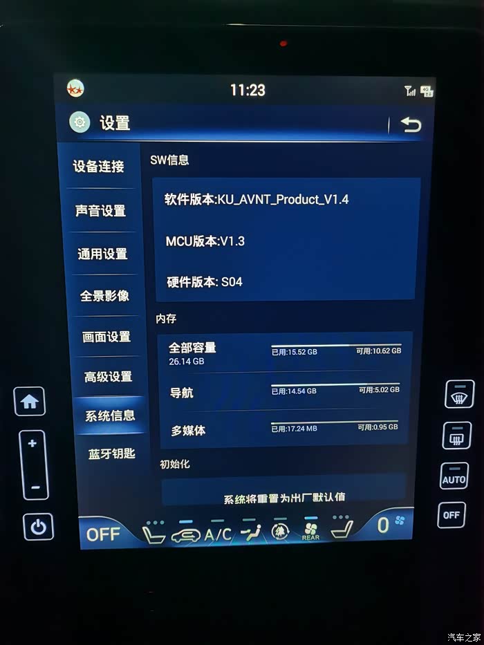

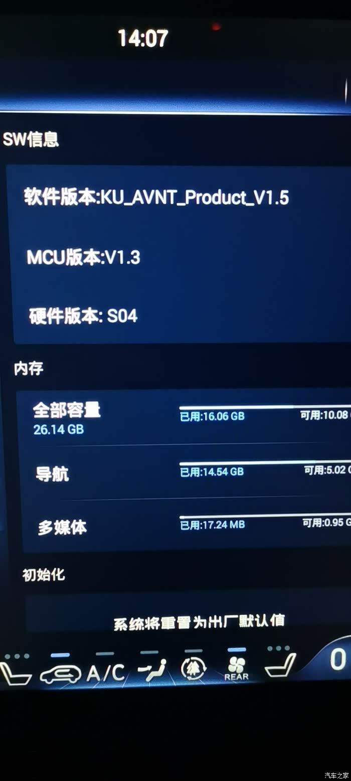

很多人的出场版本应该和我一样,硬件版本S04。MCU版本1.3,固件版本1.4。特别要看一下硬件版本。

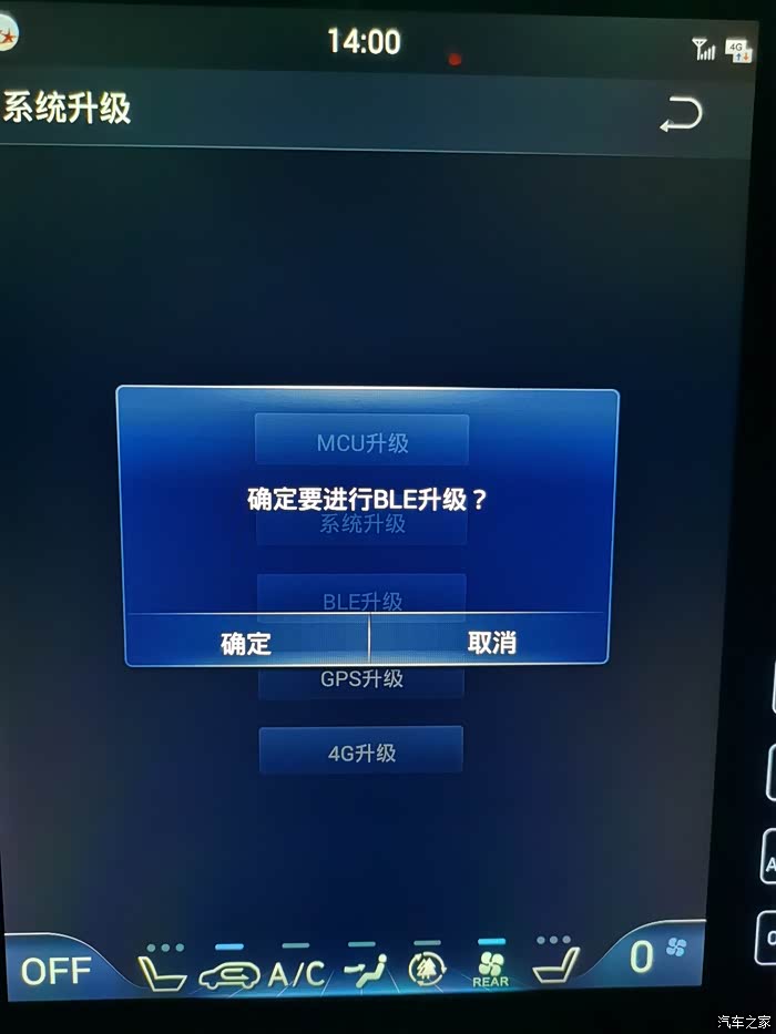

1.5版本中多了一个BLE蓝牙模块的功能升级。所以我选择了逐级升级的方式。
1.5版本中有一项是蓝牙ble升级,1.6版本中这项没有。

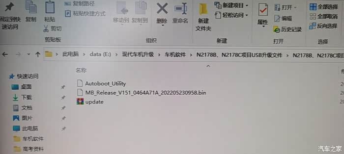

根据教程,首先我们先要下载正确的版本。注意1.5版本中有4个文件。1.6的版本中只有3个文。

接下来把文件下载完解压后拷到U盘的根目录下,注意不要带上目录。千万要放在根目录下。

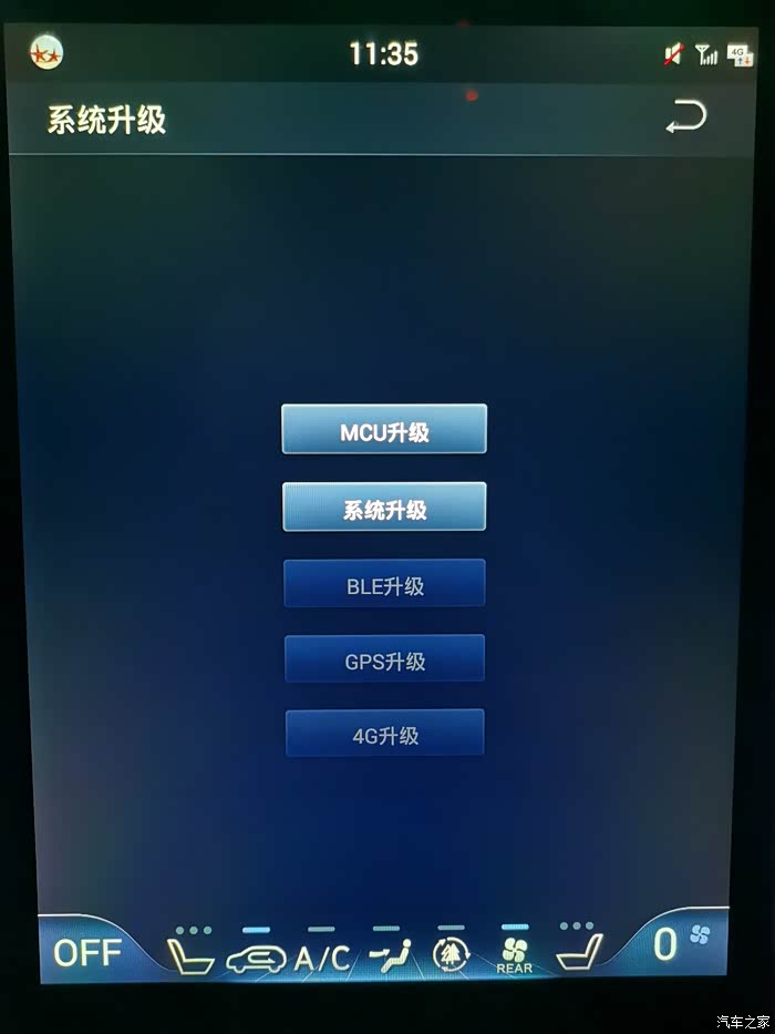

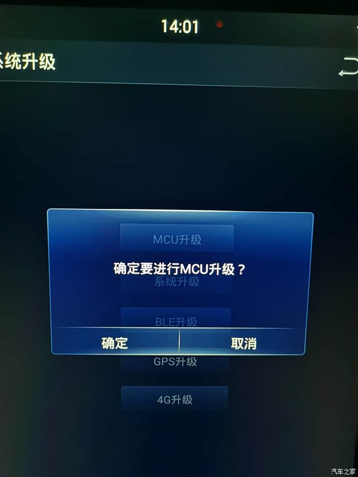

 U盘插入以后就会出现这种提示

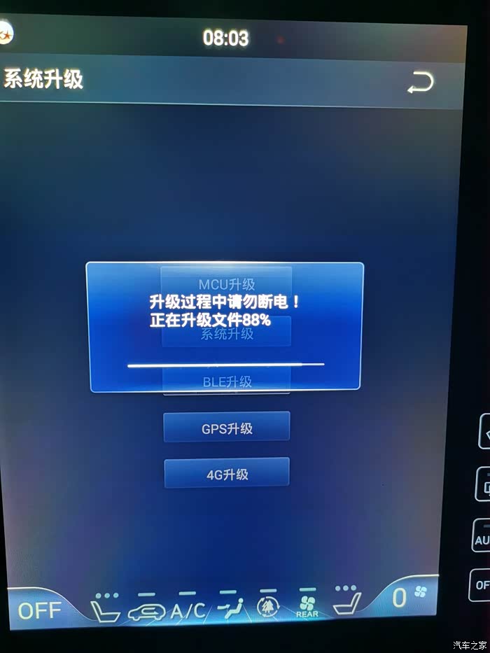

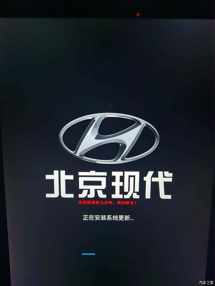

根据教程,车机会反复重启几次。
这个细节注意一下,在升级过程中屏幕显示时间会变成8点。然后它亮度会提高。不用惊慌。

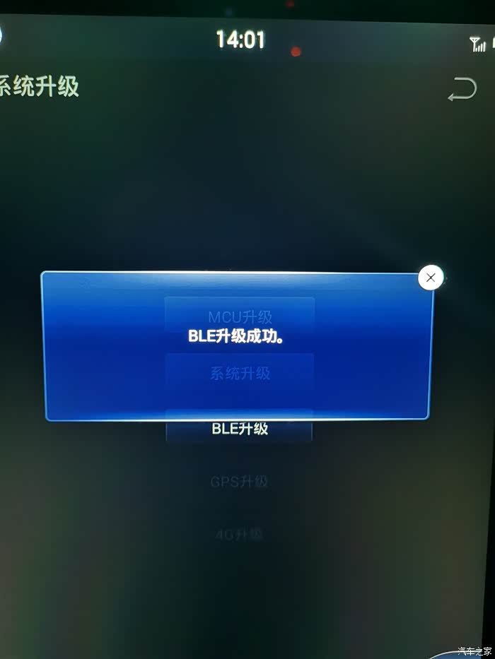

这是1.5的一个蓝牙模块补丁文件
1.5升级完毕。

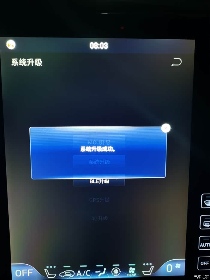

同样道理,1.6的话,先升级MCN,再升级系统。整个用时大概在5分钟左右。中间系统会自动重启,你不用操作任何屏幕内容。

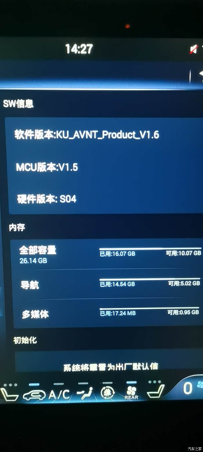

升级以后的界面
说一下升级后的第一感觉:1.5和1.6没有什么特别明显的区域,蓝牙模块应该对蓝牙钥匙有一定的作用,屏幕按键速度有所提升。呼唤语音识别的速度加快。其他的暂无发现。
也就是所谓的解决了一些个小问题,提高了系统的流畅度。
至此连续顺序升级,从1.4~1.5~1.6,升级完毕。
