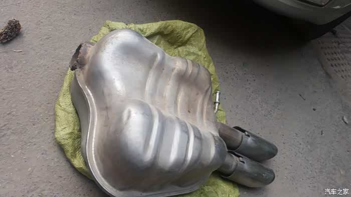

以上的改装都是可以恢复的改装。虽然早就怀疑排气。但是一直不敢动。终于在今年上半年。一横心,改。大不了卖车。
12.好了。目前对我而言的排气改装终于来了。排气改装的介绍之前就给你详细介绍过了。就不在说了。反正一句话。对我的车而言,是有效果的。虽然共振还是有,不过有减小。最关键的是,以前低转速加油门的那种无力感,和座椅震动都没了。注意是震动,不是共振。
