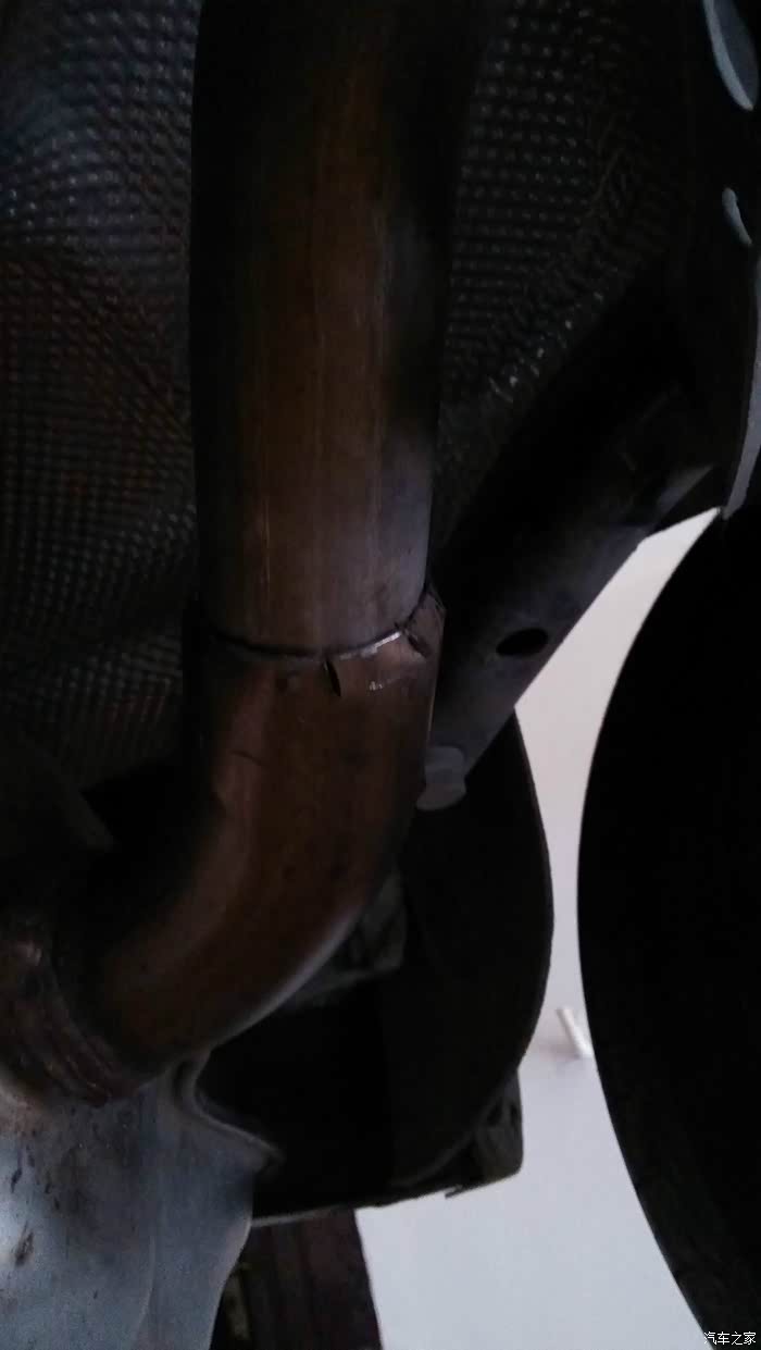

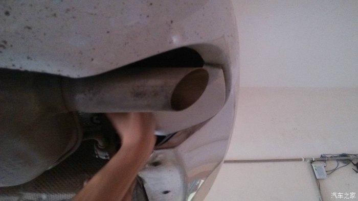

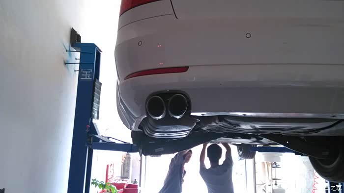

1、师傅在打磨、切口   RS的管子粗不少,所以切几个口子,打扁,便于焊接

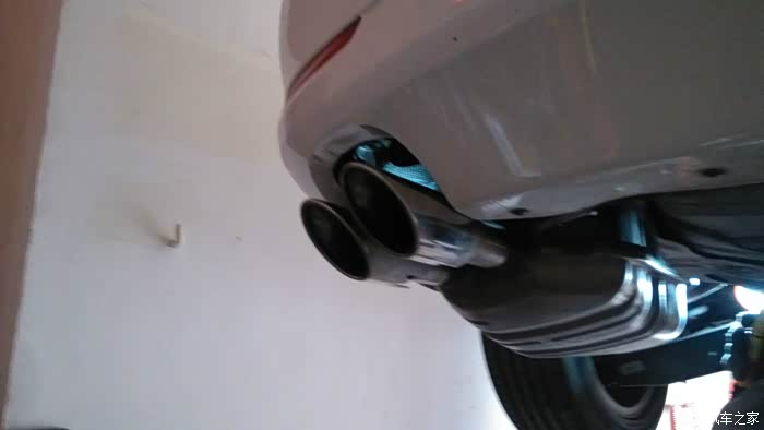

2、试安装,调整位置。

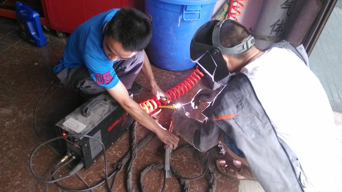

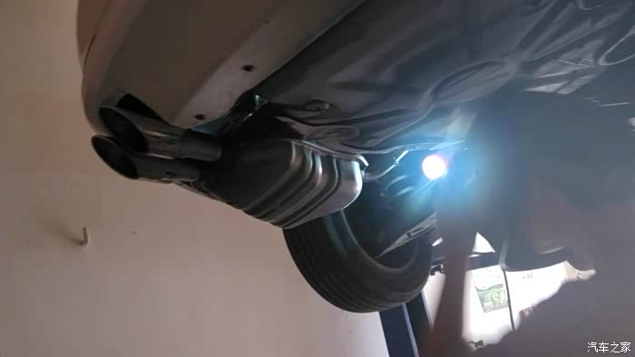

3、开始焊接(氩弧焊)
为了焊接方便,轮胎都取了

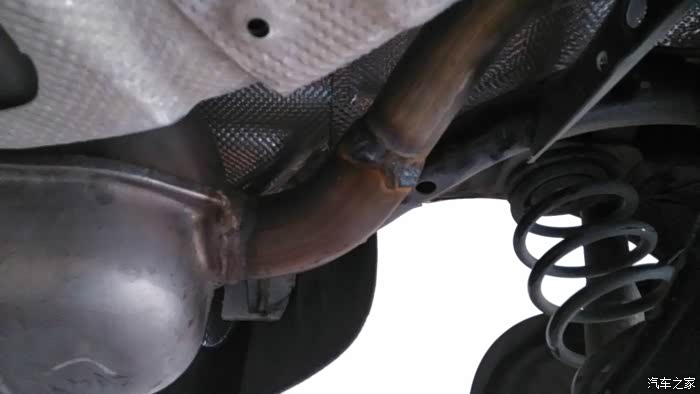

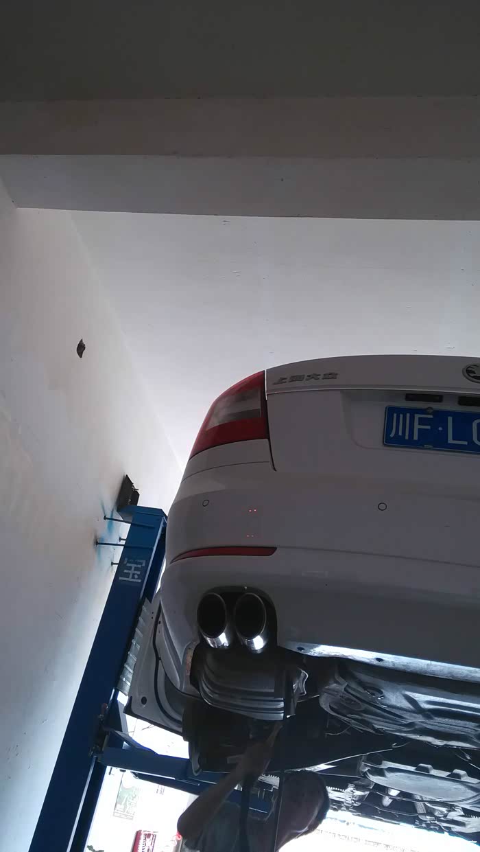

4、焊接后的效果
好了,改装介绍完毕,感兴趣的车友参考吧,不感兴趣的可以一笑了之。写这个帖子的目的是方便有同样苦恼的车友,也感谢几位帮助过我的车友……太多了,就不一一说了。

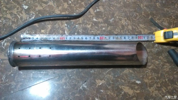

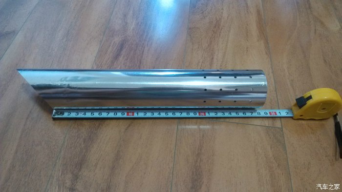

①    首先在淘宝买了一截55外径,壁厚1.0 的304不锈钢钢管。总长400mm,共计70大洋。
②    钢管拿到单位,上卧式加工中心,在管壁上开了40个Φ3的小孔。(现在看来孔开小了点)一组4个,共10组。再上线切割,割斜面。

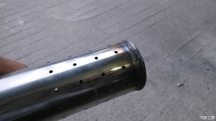

④    先是讲钢管的端头封堵起来。具体原理不懂。

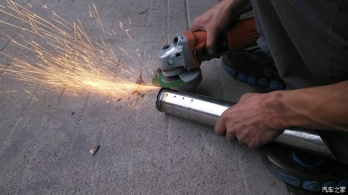

  然后用砂轮机打磨棱边毛刺:
打磨后的样子如下:

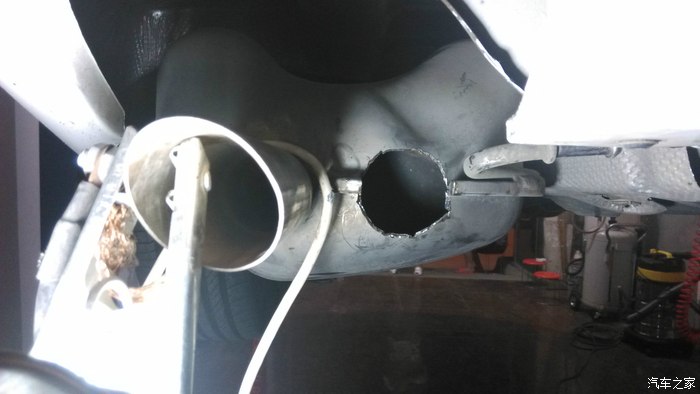

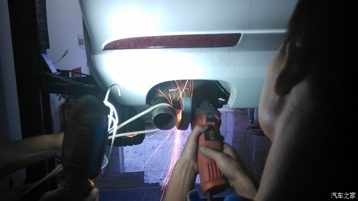

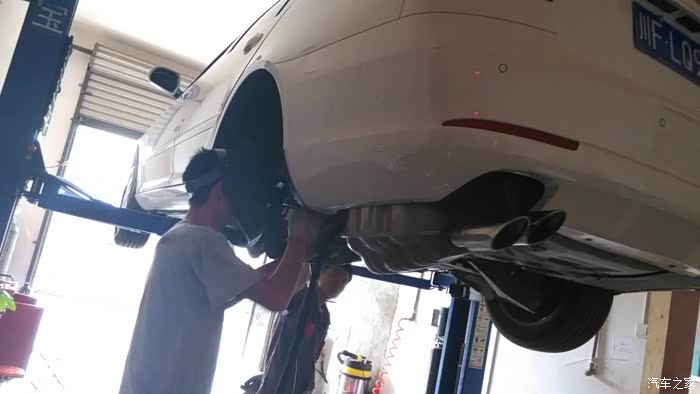

⑤    车子上起重机,取下挡板,松开排气尾鼓的挂点,用手持式砂轮开孔。

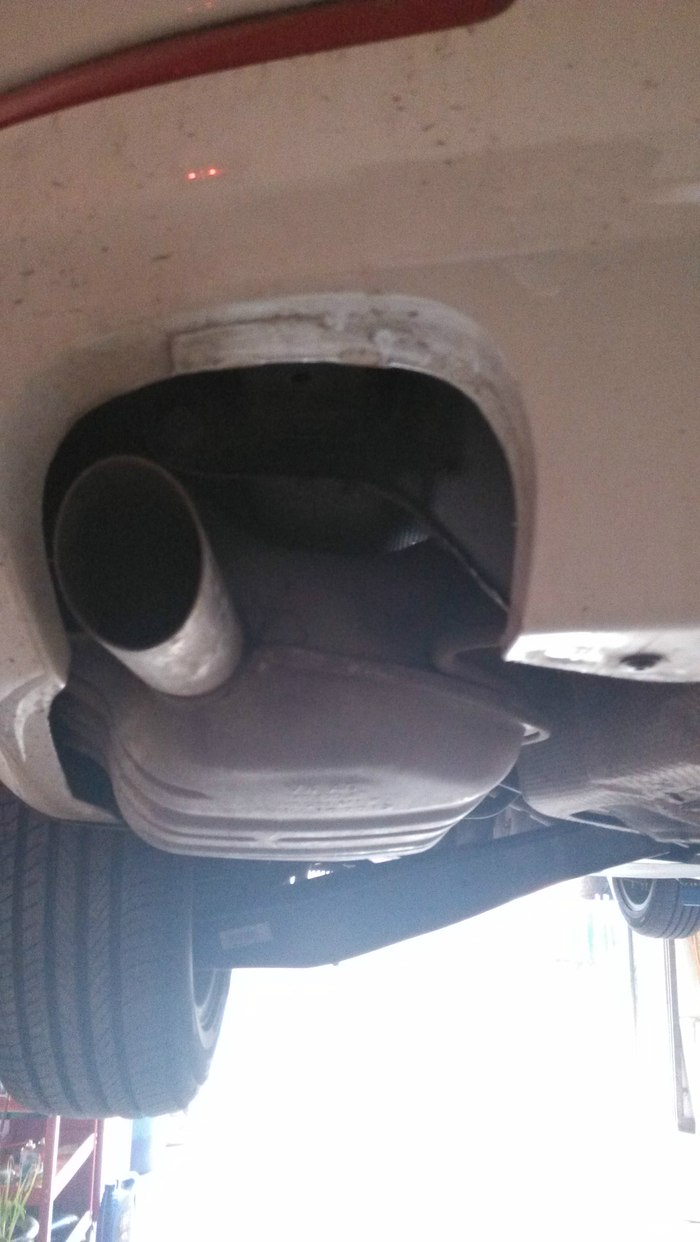

⑥    孔开完成后讲钢管插入排气试一试长度,后来发现长了,又临时用砂轮机修配长度。修配后的样子
⑦    修配好以后将钢管插入尾鼓,调整钢管的尽头与尾鼓内的挡板相隔5mm以上,准备开焊。

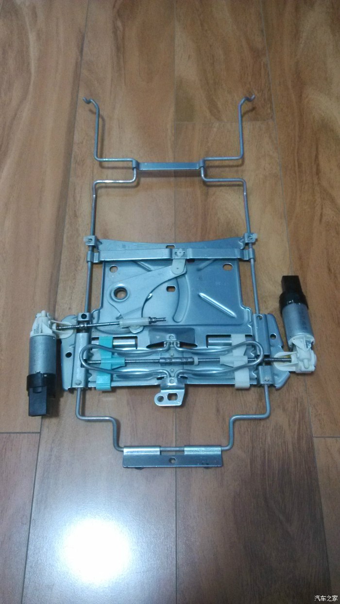

1、电动腰靠一览:

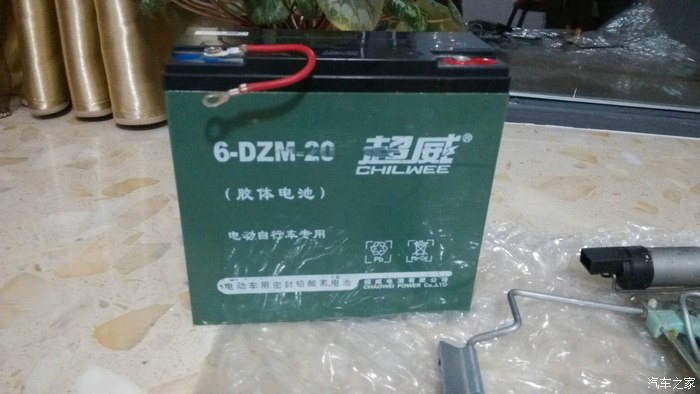

2、测试利器(超威电池一块,3年了,也快报废了,从电动车上拆下来的

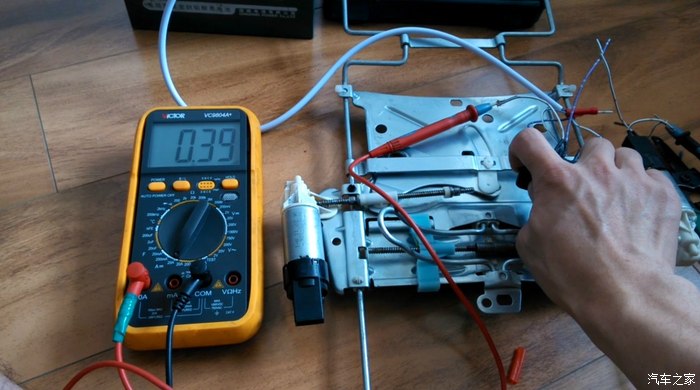

3、测试电路接线。实测腰靠电机工作电流最大仅为0.4A不到。我真是没搞懂怎么这么低。按住开关不放,堵转电流最大是3A不到。也就是会说买个0.75方的线是完全足够的,
