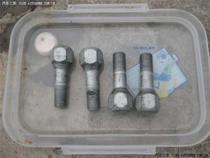

几个细节: 1、用刹车鼓改制刹车碟轮毂,装上刹车盘后,原轮胎螺丝长度不够,需改用“菲亚特”的长螺丝。 菲亚特螺丝尺寸:(铝合金钢圈的要用长的;铁的钢圈要用短的。) 短螺丝的尺寸:总长4.7CM,只有牙丝长是2.65CM ; 长螺丝的尺寸:总长5.55CM,连带无牙丝部分长3.5CM,只有牙丝长是2.55CM。 2、最好将刹车盘的中央台面部分(原厚度6.5mm)车去1.5mm厚度,留下5mm。不然刹车盘轮毂“中心圆”(总长11mm)突出部分太短,伸入轮胎轮毂太浅。 3、塞纳分泵是旋转伸缩分泵,刹车片上需要有“锁止键”,故需将刹车片作适当地加工。
